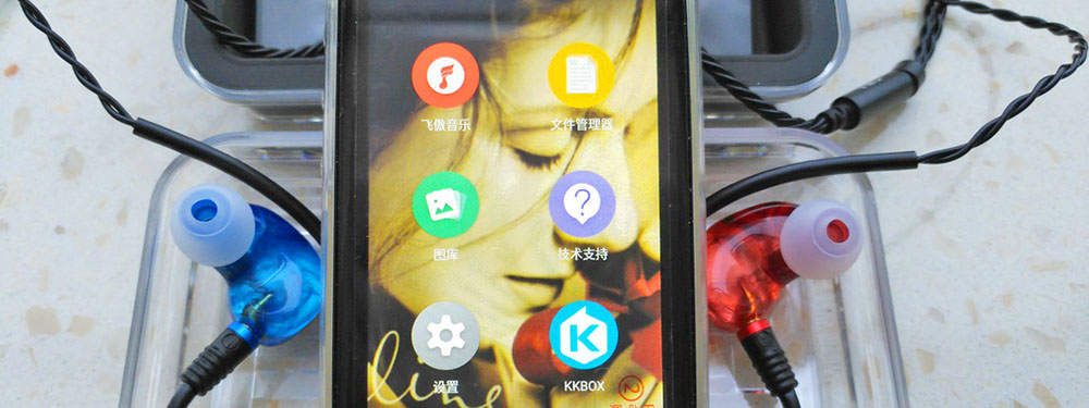

自从拿到机器,飞傲M6播放器+FA1耳塞断断续续听了1个来月,过程实在太精彩,差点阴沟里翻船,一定要聊聊。个人感觉这耳塞有点妖孽,像是飞傲给入门小烧的一个终极大考啊。

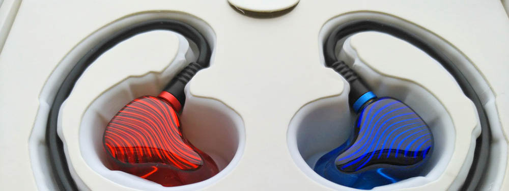

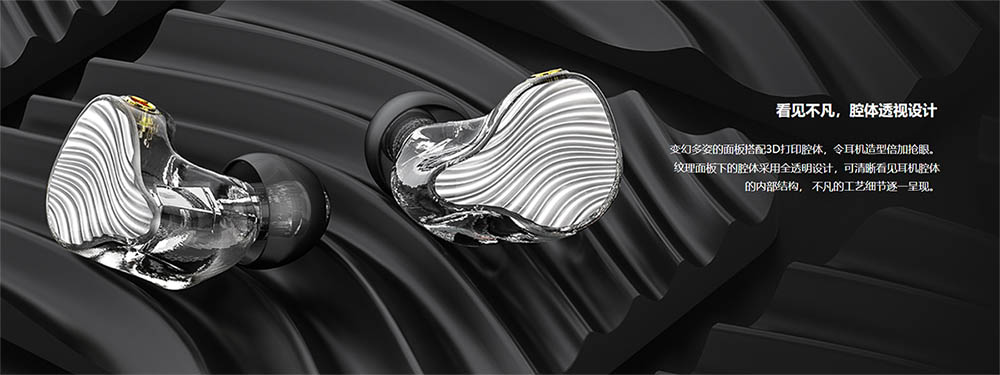

按照飞傲耳机系列命名规则,FA是飞傲的[size=0.875]动铁系列(A:Armature)。从数字和配置来看,FA1应该是属于FA系列的入门款,也是飞傲的第二款纯动铁耳塞产品。由于采用了单单元的配置,所以售价上也降低到了 698 元,相比起 1998 元的 FA7 来说自然更适合普通消费者购入。不过即便FA1只是该系列的入门产品,实际拿到手还是有点惊艳,颜值在这个价位表现出色,体现了国内较高的耳机制造技术和设计水平,尤其3D打印技术的使用,让耳塞腔体的设计感非常强,能明显感觉到塑料表面的光滑如丝,实体的纯净透亮,再加上光线下一红一蓝色彩的变幻多姿,送给女朋友一定喜欢O(∩_∩)O哈哈~
对于耳塞来说,我认为第一紧要是佩戴舒服,而对于戴眼镜的我来说,几次佩戴绕耳式耳塞的经历并非十分愉快,一个是戴起来总不是最方便,一个是有的耳挂和材料比较硬,戴上之后总觉得不舒服。
幸好FA1在这方面的表现很好:
(1)耳塞本身很轻,戴上后没有任何重物感;
(2)腔体非常贴合耳朵,轻轻一塞就固定住了,感觉人体设计很到位,而且隔音效果出色;
(3)采用了内藏钢丝的软耳挂,能够根据耳廓形状自行弯曲,一方面可以获得更加出色的佩戴稳定性,一方面和较软的线材相得益彰,大幅减轻佩戴的疲劳感,快走情况下也没有明显的听诊器效应。
(4)相对其他同类产品来说,FA1佩戴较长时间也没有很明显的不适感,但某些时候超过半个小时以后我的耳朵还是能感觉到微微发胀。
FA1提供了一个防水收纳盒和两种6对硅胶套,其中分为低频套和均衡套。并且还随机附赠一把清洁刷,方便用户日常清洁耳机。
