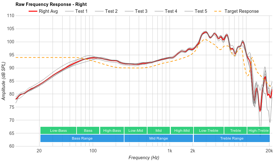

    原始频响曲线:

个人感觉:
    1)低频太差,难以挽救;
    2)中频正确,但受高频拖累,容易被高频压制;
    3)高频刺激,但我个人无感!可能还是压制中低频感觉更难受一点。
EQ增加低频,降低高频,这个抢救方案不错?
