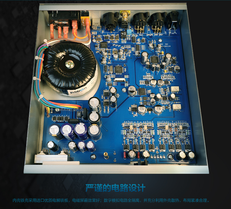

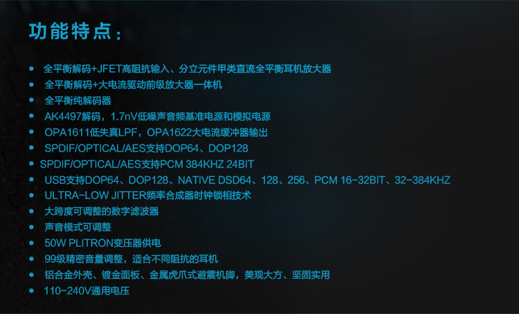

汇聚了新&全数字技术“黑科技”的DA9,全部输入接口支持高达DSD128、PCM384K在经过新一代解码皇者——AK4497硬件解码后,既可作为前级输出,更拥有甲类JFET输入全平衡耳机放大输出,无须外接耳机放大器,即可享受尖端解码技术带来的 高素质音源与钰龙韵多年沉淀的调音艺术奉献的温厚动人的模拟音乐味道。接口齐全,功能丰富,性能优异,听感卓越、外观典雅,DA9具备了成为高级PC-Hifi、耳机发烧友心仪的器材的元素。
DA9的数字核心处理部分由功能 强的SA8804完成,SPDIF输入超* 前地支持DoP64、P128、PCM 384KHz 24bit。
SA8804内部包含高精度频率合成器和Ultra-Low jitte信号处理器。经过去抖动和再生高精度时钟处理过的数字音频信号由AK4497进行解码。LPF使用的运放是低失真的OPA1611和OPA1612。缓冲输出使用大电流低失真的OPA1622,能充分驱动和搭配各种不同的后端使用。耳机放大和前级放大模式下,使用高精度低失真的PGA2311控制音量。电源使用50W Plitron变压器,多达18组低噪声电源处理分配整机供电。AK4497的模拟和基准电源供电使用的是噪声低至1.7nV的ADM7150,精密的供电方案和严谨的布局设计使整机具有及高的信噪比和低失真度。
DA9的USB部分采用XMOS U8及高水准的电路设计,兼容性好、稳定可靠,具备低相位噪声和高精度时钟。时钟和数字核心使用独立线路的低噪声性电源供电,屏蔽XMOS内部开关电源以获得更好的性能,加上稳定和靓声的thyscon定制驱动,可支持DSD256。
DA9的耳放部分使用全分立元件电路,类似电子管音色的JFET场效应管高阻抗输入,恒流源偏流精密微调,热耦合温度补偿,MJD243、253大电流低阻抗输出,四路全直流甲类平衡放大,精心调整每一级电路,使其工作在Z 佳的动力性能和声音听感状态,驱动强劲,声音自然。

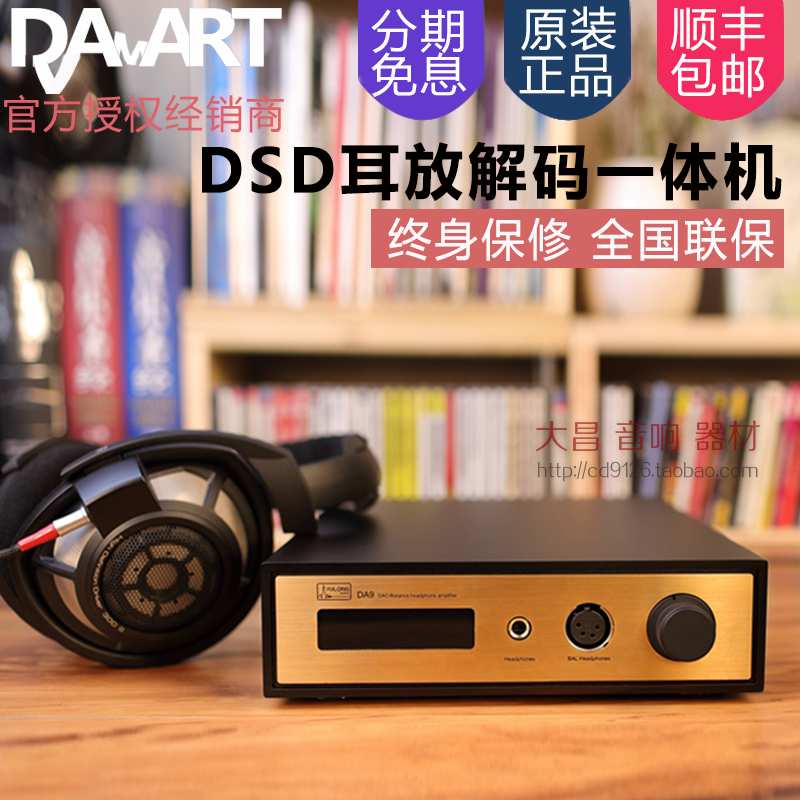

DA9的整机结构由一体式无螺丝无拼接的全铝合金外壳打造,拥有高硬度不锈钢镀真金面板、金属虎爪式避震机脚和精致滚花旋钮,展现出细节极致、工艺精湛的外观。
技术指标:
USB支持:DoP64、128,Native DSD64、128、256;PCM 16-32bit,32-384KHZ
同轴、光纤、AES输入:DoP64、128、PCM 16-24Bit,44.1-384KHZ
信噪比:-130dB
动态范围:125dB
失真度:0.0003%
频率响应:20-30 KHz-0.15dB
左右声道串音:-120dB
平衡输出电平:4.2V
耳放输出功率: 600欧 110mW;300欧 230mW;150欧 460mW;32欧 2W
平衡耳放输出功率 600欧 230mW;300欧 460mW;150欧 930mW;32欧 3W
全功率下失真:小于0.001%
