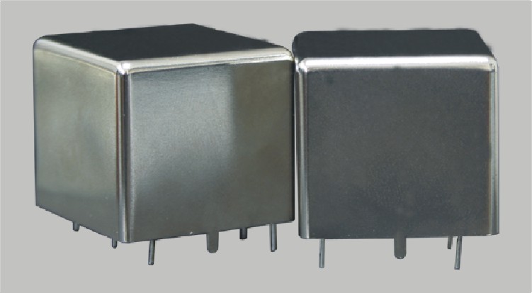

秘制品:HI-FI音频传输牛
>采用精选合金磁芯,以特殊工艺绕制,再以环氧树脂灌封,精钢外壳屏蔽,性能和音质骇 俗!
>频率响应:20HZ-150KHZ
>失真:低至仪表 及 限。

秘制极品:HI-FI音频传输牛
采用精选合金磁芯,以特殊工艺绕制,再以环氧树脂灌封,精钢外壳屏蔽,卓越性能和超级音质惊世骇俗!
频率响应:20HZ-150KHZ
失真:低至仪表极限。

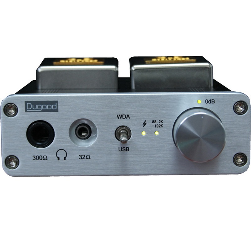

UA-8001面板说明
(1)300欧姆专业耳机插座
(2)32欧姆通用耳机插座
(3)音频输入选择:开关向下为PC-USB输入,作为声卡使用;开关向上为辅助音频输入,作为耳机放大器使用。
(4)电源指示灯
(5)高码流数字音频显示,输入数字音频采样率大于88.2KHZ时,LED灯亮。
(6)音量调节旋钮,当调节到0dB位置时表示线路输出达到2V相当于CD唱机输出标准幅度。

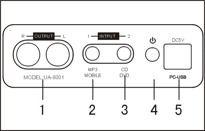

UA-8001背板说明
(1)线路输出,可连接至纯后级功放/合并式功放或有源音箱。
(2)线路输入1:可用于连接MP3、随身听、手机等低电平输出的设备。
(3)线路输入2:可用于连接CD机、DVD机、台式播放机等高电平输出的设备。
注意:线路输入只能接入其中一路,如果两个输入同时接线,只有LINE1有效,拔出LINE1,则LINE2有效。
(4)电源开关
(5)USB数码输入/电源供电(5V的手机电源适配器及充电宝都可使用)

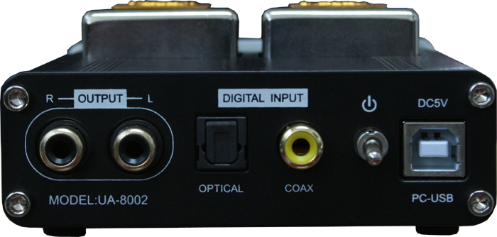

UA-8002 牛输出DAC解码/耳机放大器/USB声卡
UA-8002 设计特点:
◎内置度高 开发的牛输出耳机放大和线路输出电路。
◎内置24BIT/192K发烧USB声卡解码。
◎采用120dB动态范围的AK4396VF作为音频解码。
◎具有同轴和光纤两路外接数字音频输入,使得本机可以作为独立解码使用,数字接收采用24bit/192K的AK4113,性能 优。
◎UA-8002是一台具有解码功能的耳放兼前级放大器,USB/同轴/光纤三路输入使得您可以提升家中的播放器以及电脑的声音性能。

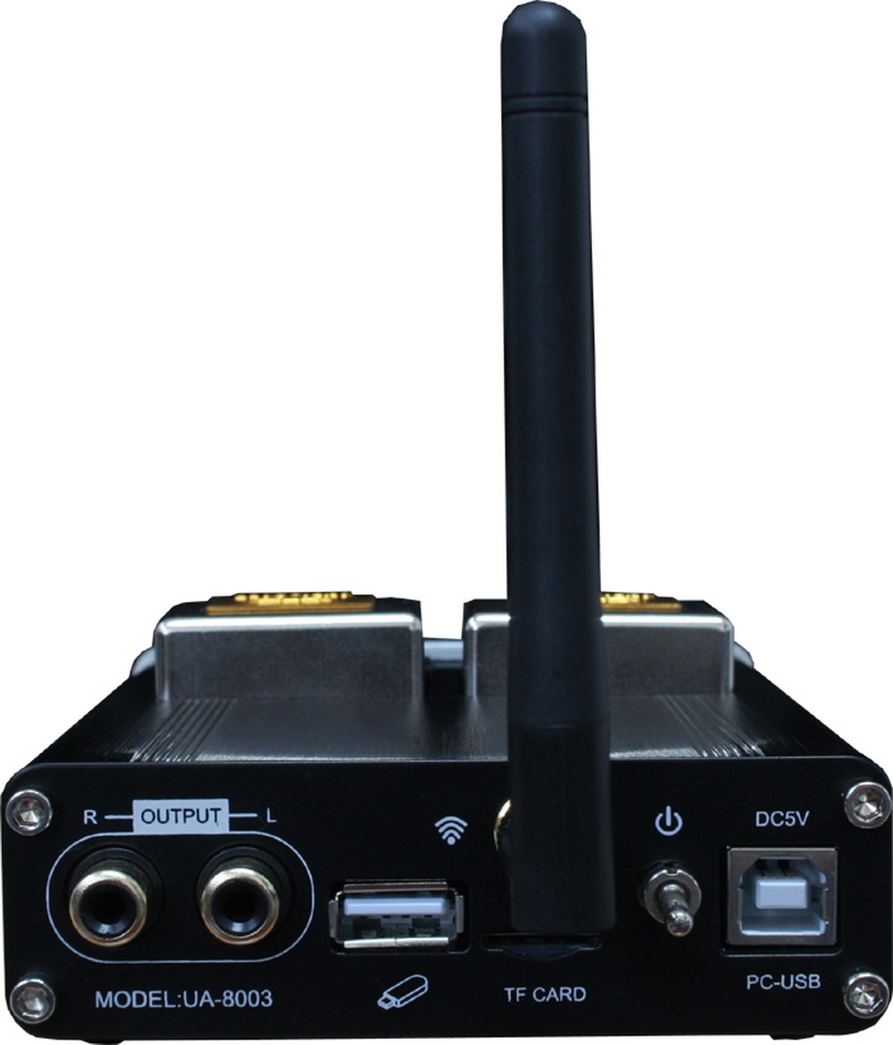

UA8003 产品 介绍 Product Information
UA-8003 设计特点:
◎配置发烧级WI-FI音频接收器,支持TF卡和U盘本地播放,支持安卓手机/苹果手机控制和播放,支DLNA模式的局域网音频共享播放,可以联接家庭无线网络和电脑、手机构成复合音频共享播放系统。
◎无损/无线WIFI音频接收,支持24bit/192K母带高格式。
◎支持WAV/APE/FLAC/MP3/WMA/OGG/AAC等多种数字音频个格式。
工作模式:
    (UA-8003)提供三种工作模式:1.本地播放模式;2.WIFI直连模式;3.WIFI局域网共享模式。
1. 地播放模式:开机启动后按MODE键进入本地播放模式,用机器的控制按键播放本机TF卡或U盘上的音乐节目。(注:每次开机默认上次关机前的WIFI工作模式,本地播放不作记忆)。
2. WIFI直连模式:打开智能手机或平板电脑的WIFI,连接到本机的网络(Dugood WIFI-******),打开手机或平板电脑上具有DLNA功能的播放器(播放器设置另有介绍),即可用UA-8003播放手机或平板电脑上和UA-8003上的TF卡和U盘的音乐节目,也可用手机或平板电脑播放本地和UA-8003上TF卡和U盘的音乐节目。
3. WIFI局域网共享模式:如果所在的地方有WIFI网络,可设置本机连接到当前的WIFI网络,同时把手机或平板电脑连接到该WIFI,即可以共享已连接到该网络的UA-8003及已打开具有DLNA功能的智能手机、平板电脑、windows系统的电脑音乐节目。
