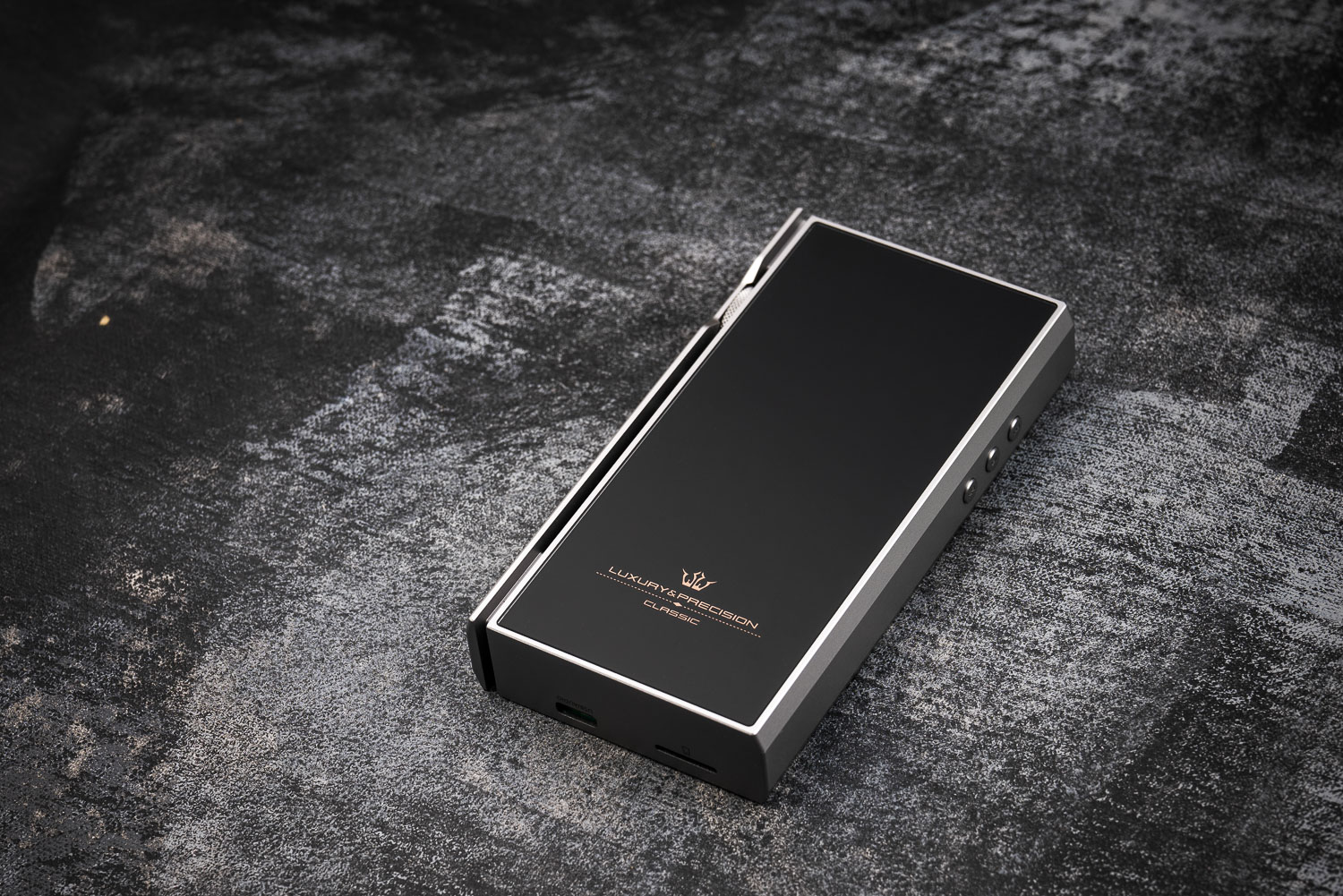

收到两个版本工程机的P6时,我是真的被它们给“丑到了”,乐彼虽然作为顶级直男癌品牌,但之前的产品不论是颜值还是工艺都算得上是业内数一数二的,但没想到这只是老万给大家开的一个玩笑,拿到接近完成版的P6时,着实被小小地惊艳了一把。

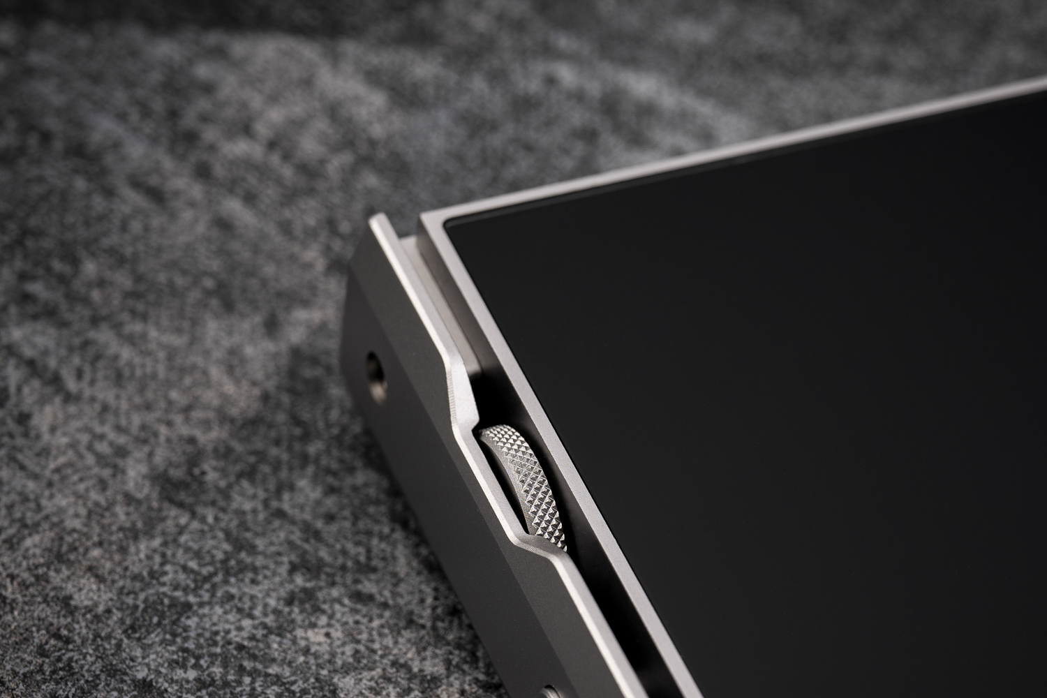

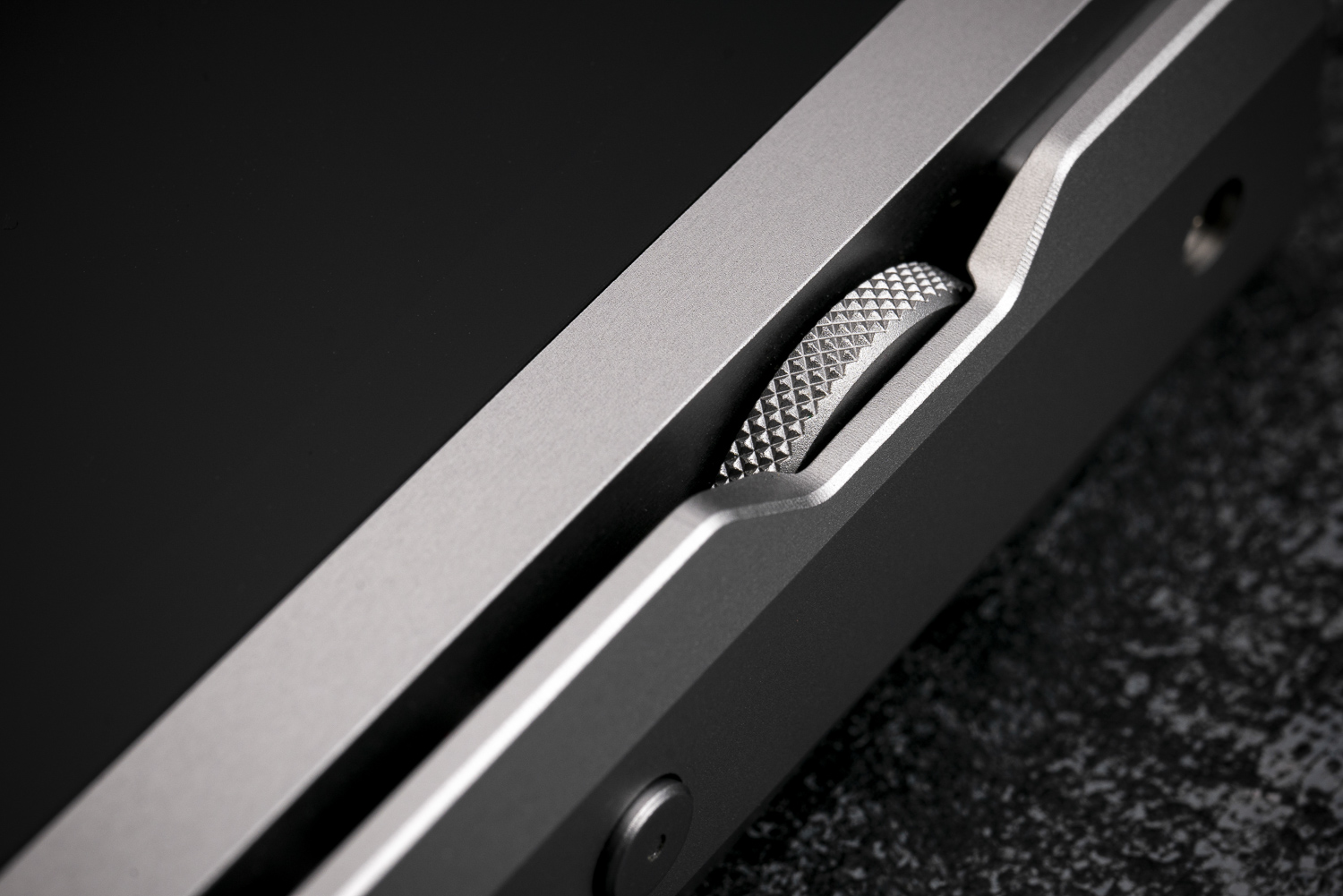

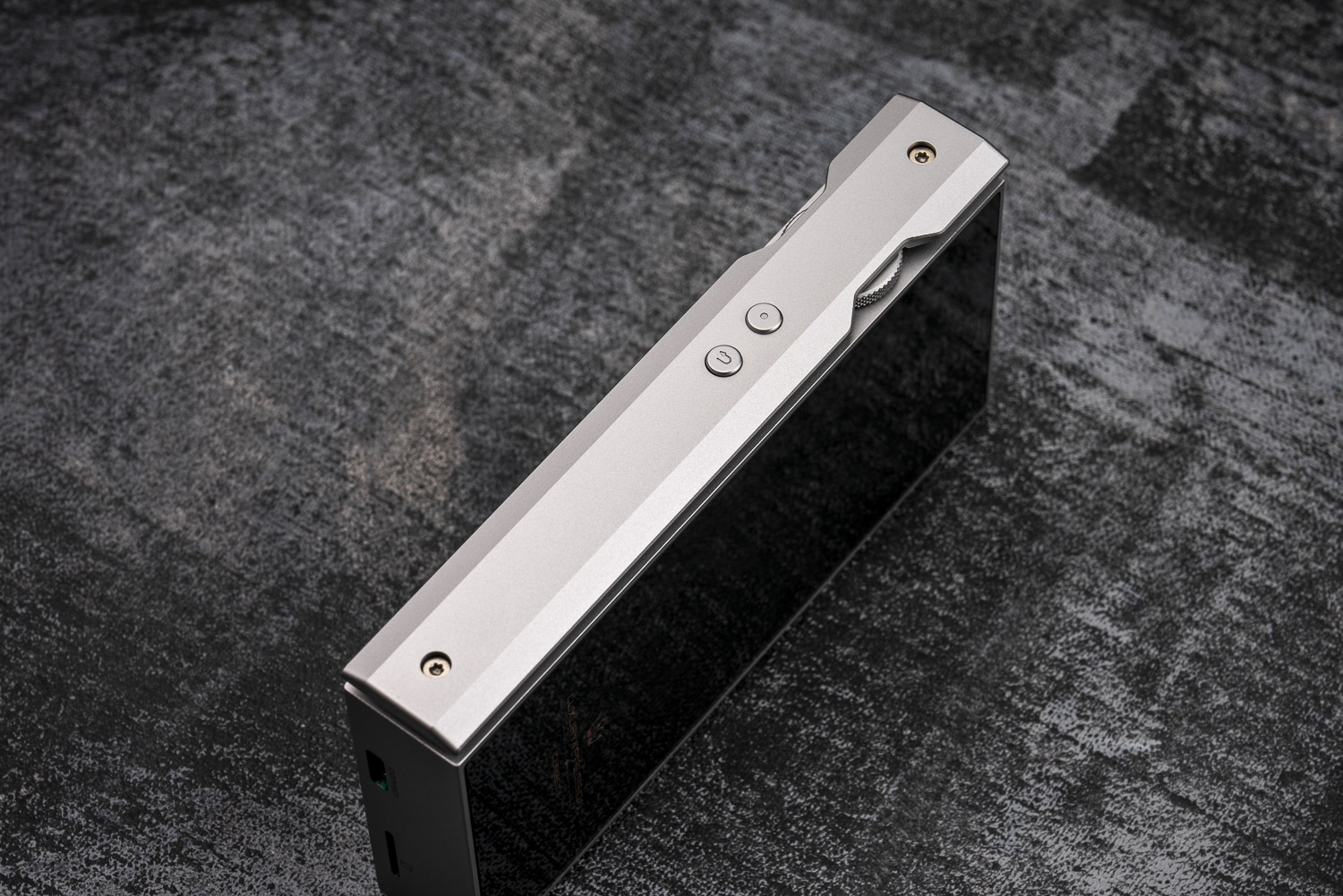

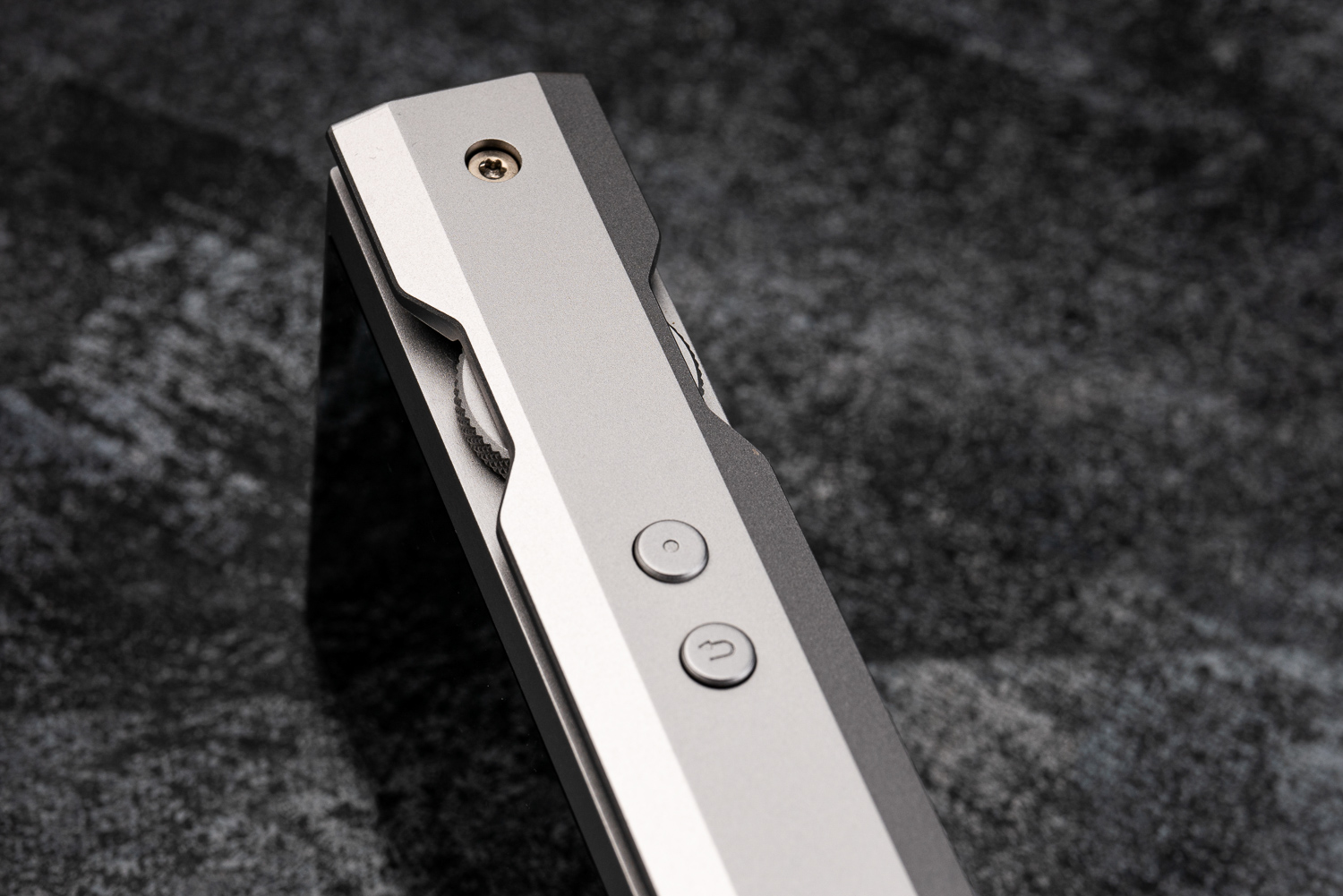

美丑先不论,P6的机身用料、工艺水准,放在HIF领域里绝对是“出圈”级别的存在,表面喷砂的细腻程度不亚于我的XPS13、iPad,这也是我第一次觉得有国产品牌的音量滚轮的做工质感能够比肩艾利和的同时、也仍富有设计感,不惧任何韩砖、日砖的正面PK。而尽管是金属材质的机身,但整机重量控制的非常好,加上体积也不算大,切面也做了平滑倒角的处理,所以P6的握持手感甚至要好于我手上的SA700。
这次当乐彼提出会使用滚轮+点按的方式来操作UI时,我内心是十分期待的,脑海中大概是山灵M3s那样流畅而便捷的单手操作模式,但实际上的体验还是不太尽如人意,滚轮选菜单+另一个按键做选择的方式真的是有些别扭,不论是右手握持和双手握持时都很难找到一个舒服的操作方式。
另外,因为音量滚轮同时起到控制菜单的作用,那么它在除了播放界面以外的地方都没有办法调整音量,当前的音量大小用户只能通过顶部的音量数值来判断,仍然存在潜在的危险性,所以如果你使用的是高敏塞子,在熟悉机器的推力大小之前,还是等开始播放以后再把塞子戴起来。
PS:目前的音量滚轮突出侧裙的地方偏小、导致手感一般,乐彼会在零售版的机器上加大滚轮的直径。

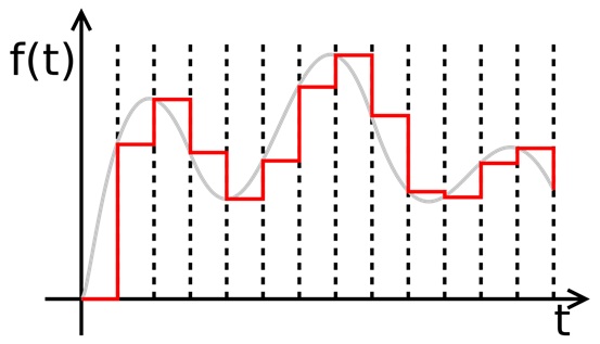

我们先讲DAC(数字模拟转换器),你欣赏的音频都是数字格式,以0、1的形式存在于载体中,在变成进入你耳朵的声音之前,它需要被转换为实际的模拟电信号,后面还有功率放大等流程。但DAC负责将数字信号转换成模拟信号,可以用这张简单的图来展示DAC工作流程:
理想中的DAC会输出红色阶梯状的电压信号,现实中由于不同电压级别之间的变动必然会造成连续的变化,实际的输出的波形应该是灰色信号;DAC的分辨率够高(也就是输出的电压间隔小,电压级别多),它的信噪比就会更好。DAC是大部分音频系统中都会存在的部分,它对声音的影响是很大的。

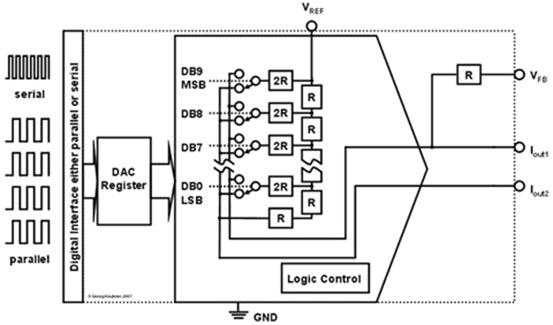

R2R属于DAC中到一类,它的第一个R是指电阻网络中阻值为R的电阻,后面的2R指阻值为2R的电阻,R2R架构是一个电阻网络构成的DAC架构:
通过巧妙地将2R阻值电阻、R阻值电阻组合在一起。在特定开关的到组合下,2R电阻与2R电阻并联后的阻值为R,再与R电阻串联后置为2R阻值,这样得到的2R电阻又可以作为下一级并联电路的一部分。
R2R DAC在使用的电阻数量较多的情况下,拥有比常见的Delta-Sigma DAC更精准、范围更大的电压信号输出能力,不同电压档位之间间隔非常小(前提是电阻网络规模够大)。由于不需要时钟信息(模拟电路的电阻分压原理),也不会产生抖动的影响。

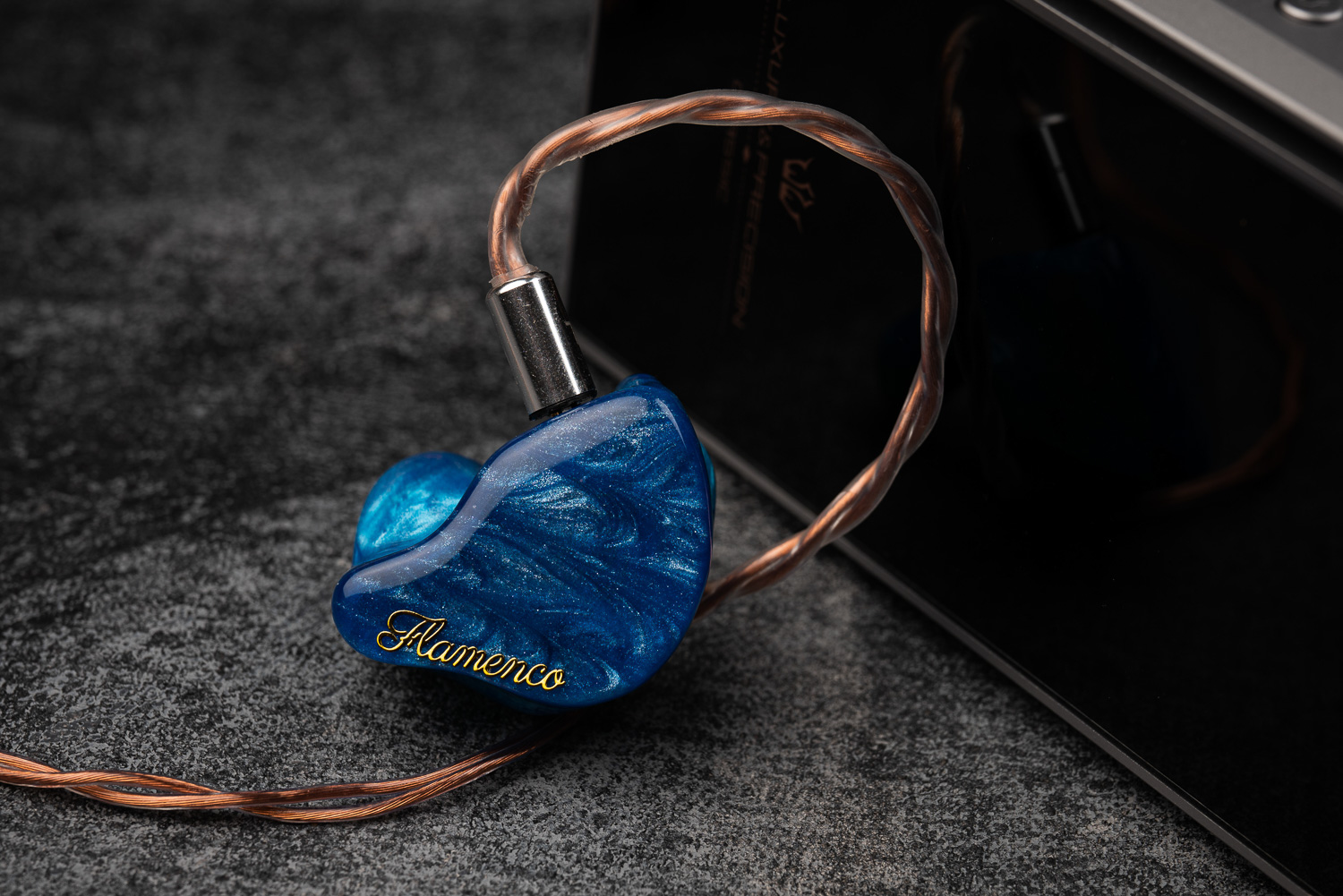

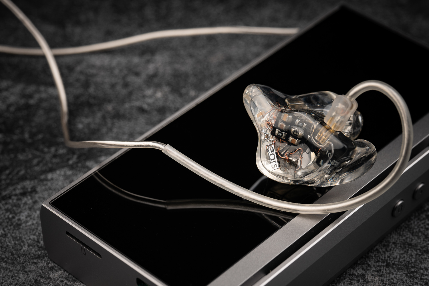

先说推力表现,老万直言P6主要是针对耳塞的机器,我先后拿了不少我评测常用的耳塞来试探它的底子,包括“尺子”RS10、带静电单元的NG EURUS、监听塞qdc4 studio、和MMR前身Jomo家的旗舰Flamenco,基本上可以轻松推到起飞、而且仍有大量余力,动态和两端延展近乎完美。但话说回来,我怀疑“P6针对耳塞调音”只是老万的谦词,实际上我拿它来驱动和声力的Helios镀铍动圈头戴时,仍然推出了非常健康、匀称、富有动态的声音框架,只是横向略微有些打不开而已。
