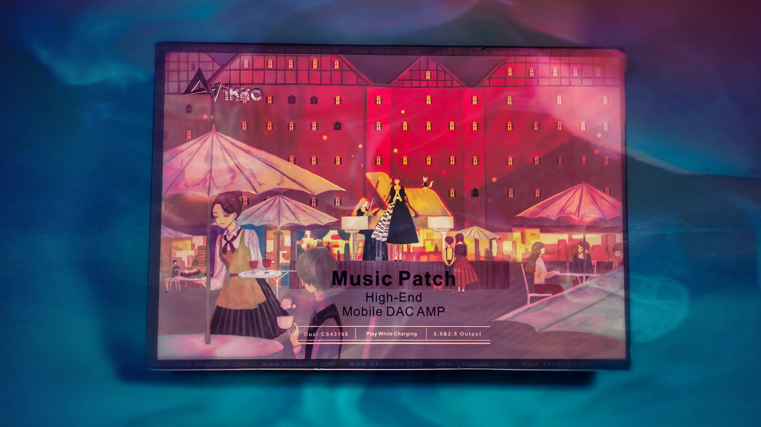

IKKO ITM05的外包装还是一如既往的动漫风,正面印有“Music Patch、High-End”字样,一方面说明了这个产品的形态,是通过给手机打上一个小“补丁”来满足市场的特殊需求(按罗大的话来说:很多人真的不想多带一块砖头或者买播放器,他们不想所谓的发烧,只是想方便的听好音乐);一方面又强调了它能提供媲美播放器的音质,更像是手机小尾巴的终极进化。
