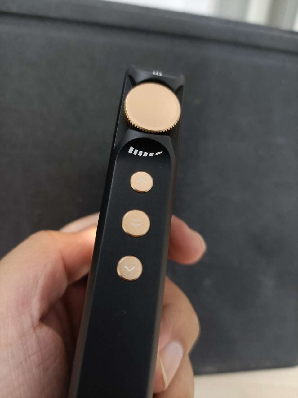

评测的机子寄到我手中时,N3pro的做工和质感明显是要超过我的预期的,相比于N8有些特殊的外观,N3pro的设计显然要更符合大多数人对于国砖的审美,双面玻璃的机身和阳极氧化铝的中框,边角过度处圆润的弧度设计,让N3pro成了一款握持手感极佳的播放器,通体黑色的配色设计,黑金配色的后盖板和侧边播放键位,以及艺术字的凯音品牌logo,都赋予了N3pro一种华贵的感觉,材质上虽然没有使用一些奢华的材料,但凯音对于播放器优秀的品控使N3pro在颜值上完全不落下乘,当开启了电子管模式时,屏幕下方的两条悠悠发光的正在工作的电子管透过玻璃映照出来,更是令人沉迷不已,反正我是第一次见她就中毒了。
