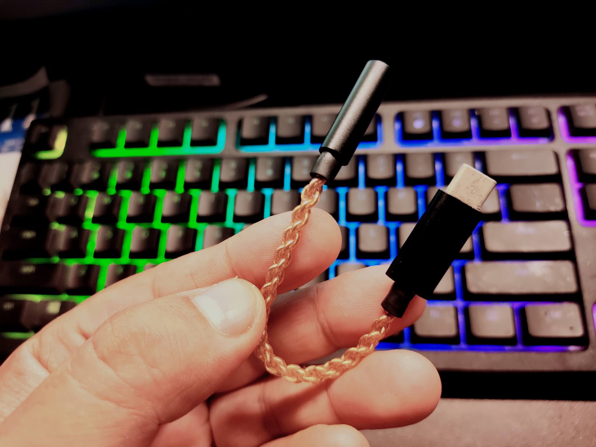

小尾巴其实也不是最近出来的产物了,记得我在2018年初就买过一个小尾巴,那时候手机行业正向着“去耳机接口化”发展,刚刚出现这类产品我就好奇入了一个,早期的小尾巴确实还是可以的,肯定是要比手机原来的接口好听,但可能是因为新东西出来没有人专门去研发外围电路的原因,codec所能发挥出来的性能极其有限,如果硬要去跟手机原口比较音质,无非就是“拆东墙补西墙”,带来的改善很有限,声音“发硬”“发冷”是那个时期小尾巴最普遍的特征。

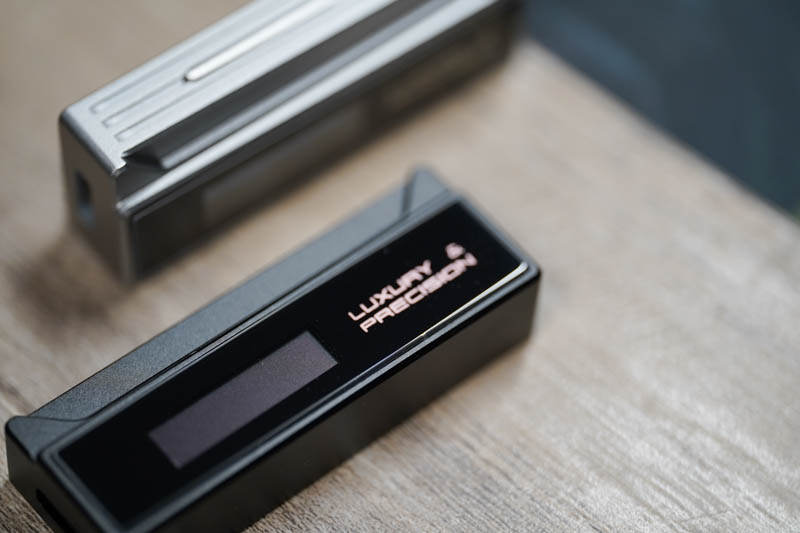

W1/W2是乐彼家推出的第一款小尾巴,得知上市消息的我一度认为这是老万闲暇之余搞出来的小玩具,记得去年有好几款小尾巴挺火,艾巴索的、线圣的,W1/W2也就是带个比较新鲜的屏幕,能打么?事实让我的怀疑直接被打脸-卖到多次断货......。

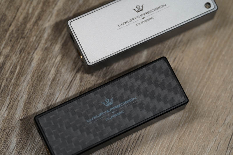

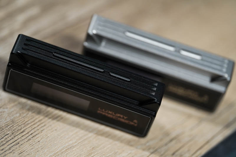

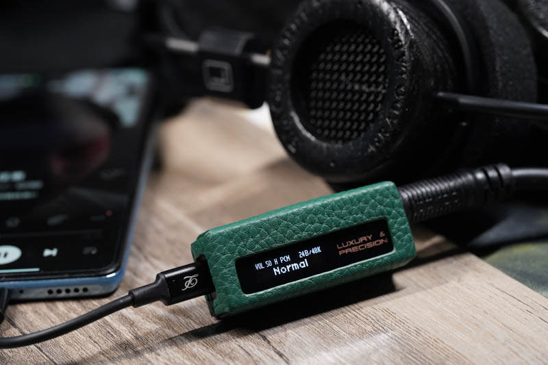

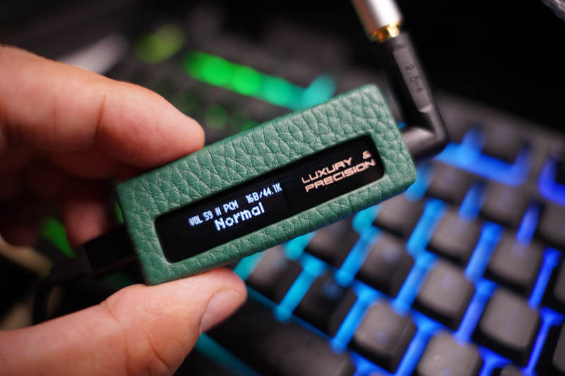

我的W1是先于W2入手的,所以刚拿到W2时也就没有新鲜感了,但是做工不可否认,依然是很有档次的。精密的CNC切割工艺,细节打磨得都很不错,只是依然没有摆脱乐彼标志性的“工业直男”脸,没接触过乐彼的可能不会太喜欢他们家的设计风格,但我们这种老用户,看习惯就自然了啦~。

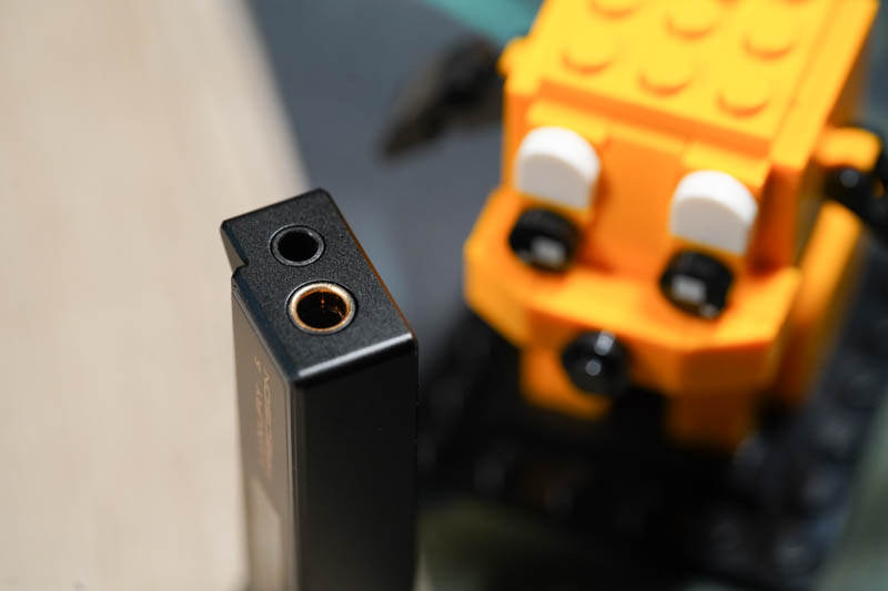

相同的地方就比较多了,比如一样的外形设计,一样的3.5mm+4.4mm(pentaconn原装插座)耳机输出。对了,那个3.5mm耳机输出还同时带有SPDIF数字输出的功能,W1/W2相当于是把手机端的USB/SPDIF做了个中转,然后接到耳放上使用。当然,有的小伙伴手里的耳放自带USB数字输入接口,用与不用视设备情况而定。
外观和功能点的介绍差不多就这样吧,两个小尾巴,你喜欢哪个呢?如果就外观设计上来说,我还是更喜欢W1一点,它更有金属质感。W2一团黑,背面还是我最不喜欢的碳纤维纹路(主要是看腻歪了),Emmm~各花入各眼吧,不去多谈了。不过,它们的固件让我get到了一些新认识,比如通过固件可以改变声音风格,甚至还能根据不同耳机设计专门针对某个耳机调音的内容,这个结点我以前是有所猜测和疑惑的,乐彼的这波操作让我确信早前的猜测原来是正确的哈!
乐彼一直在宣传它们能针对耳机进行调音,我本来以为一个固件只能存一个耳机调音文件,然后我就想着是不是不同耳机调音,固件是不一样的,如果这样的话换耳机同时要换固件会很麻烦?事实并不是这样。目前W1/W2的最新固件已经来到V1.0.2.6,在这一个固件里已经同时有了谢兰图、IE800s和SE846三个配置文件,按照自己的需要进行匹配就可以了,十分简单,这就如同游戏键盘,你可以配置多套自定义设置,使用过程中随时都能进行配置的切换。

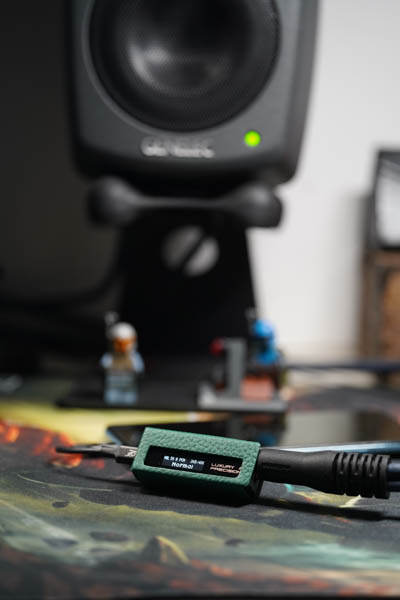

关于W2的另外一种玩法,那就是用来接驳音箱。高素质的音箱对于前端的要求其实是非常高的,比如真力8020C,我试过手机、一些便宜蓝牙小耳放甚至小一千块的播放器都试过不太行,它会把前端很多缺陷给暴露出来。而W2在这方面显得游刃有余。
接驳线材方面,我用的是zephone帮我定制的一条双XLR转4.4平衡的音响线,我经常在干家务活的时候这么用,省去了开电脑的麻烦~。声音方面的话,低端播放器上常见的那些硬干冷都没有,风格取向偏一点点暖暖的味道,同时还能保证良好的解析度,声音动态完全没压力,该有的照样都有,人声靠前、低频下潜比较中性,低频的厚度略薄,但弹性佳,总之声音不会发冲,相对来讲还是比较柔和的,主要优点就是没有明显缺陷,日常用来听听QQ音乐什么的没有太多值得吹毛求疵的bug,4.4平衡口据说压摆是2.7v,拿来推多媒体箱子并没出现疲软的情况,声音还是非常充沛有力的。
