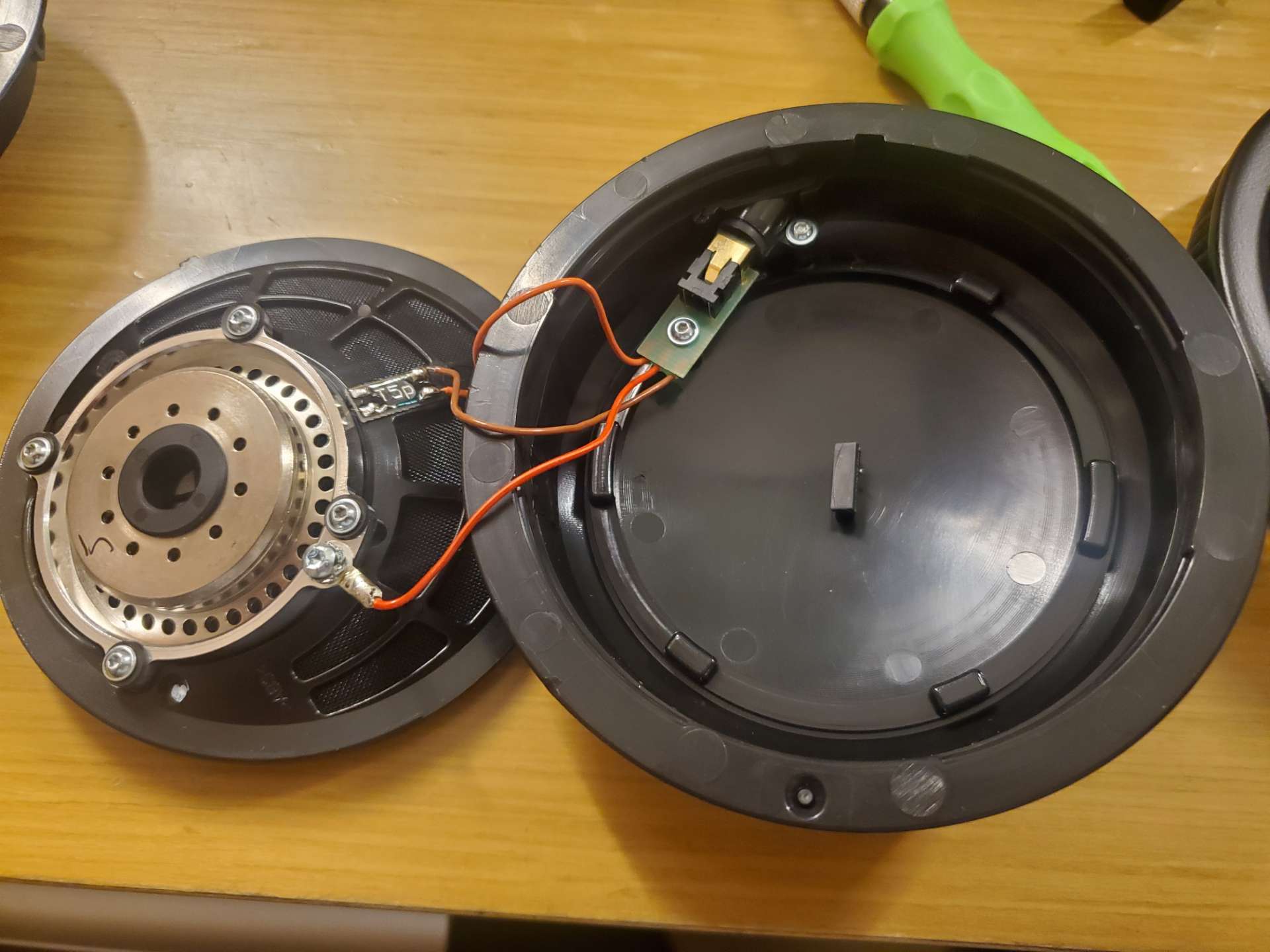

首先拆掉头梁,连接件和耳罩。不得不说这个二代耳罩模块化的设计比t1一代方便很多,只要用一字螺丝刀轻轻一撬,就可以把密封圈(姑且这么叫吧)和耳罩一起卸下,省去了重新安装时套耳罩的麻烦

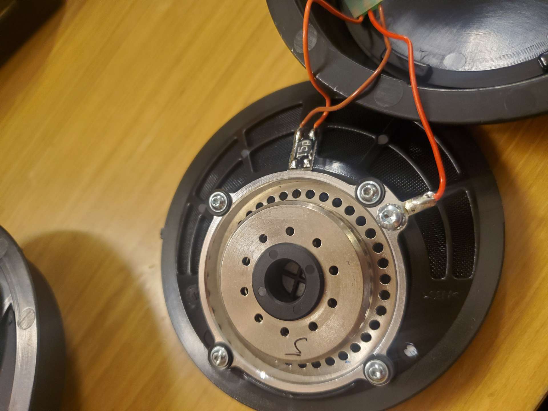

把单元对准手心,轻轻拍两下壳子,单元就卸下了,比起我拆t1时还需要用螺丝刀撬,省事很多。

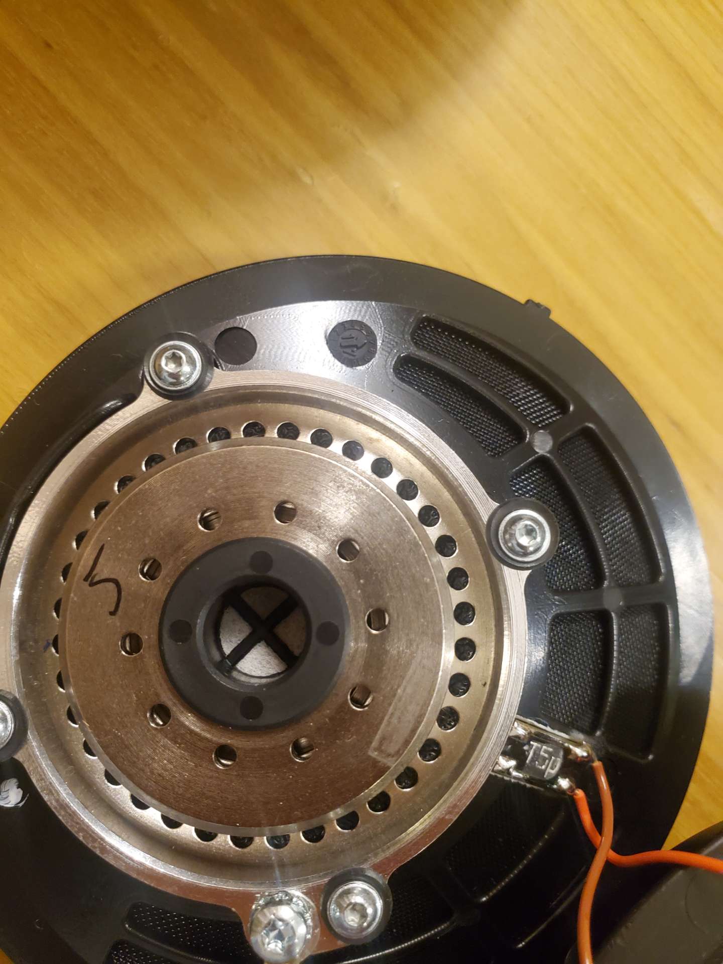

单元上写了一个5字,但headfi上几位分享的都是2字。如果可以的话,大佬们可以分享下自己的拆解图,毕竟坛里也提到过t5p二代的版本论

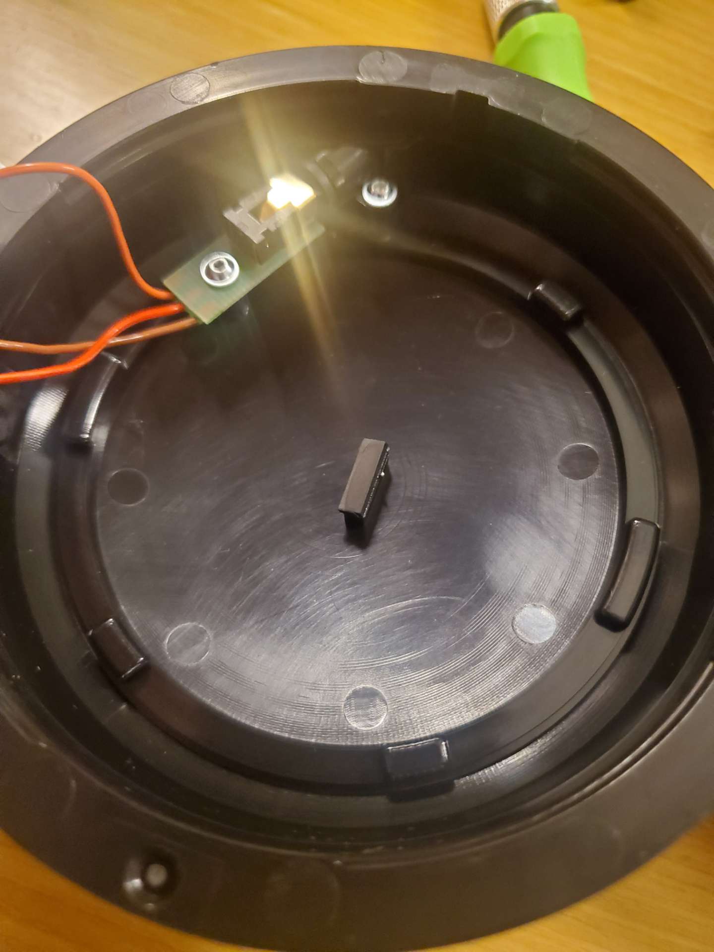

耳机壳中间这个突起的地方,用双面胶贴了一个小小的橡胶片,抵在单元的边缘上,留下印子

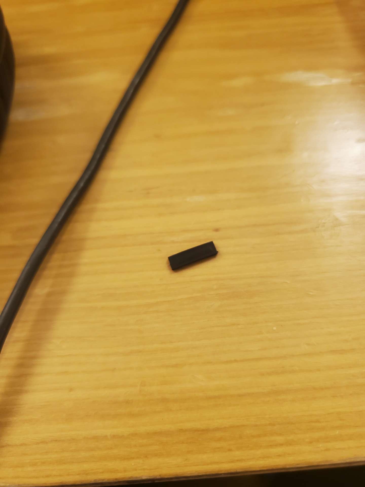

把它取下来,洗掉上面的双面胶后收好。
另一边照做后把耳机重新组装。
