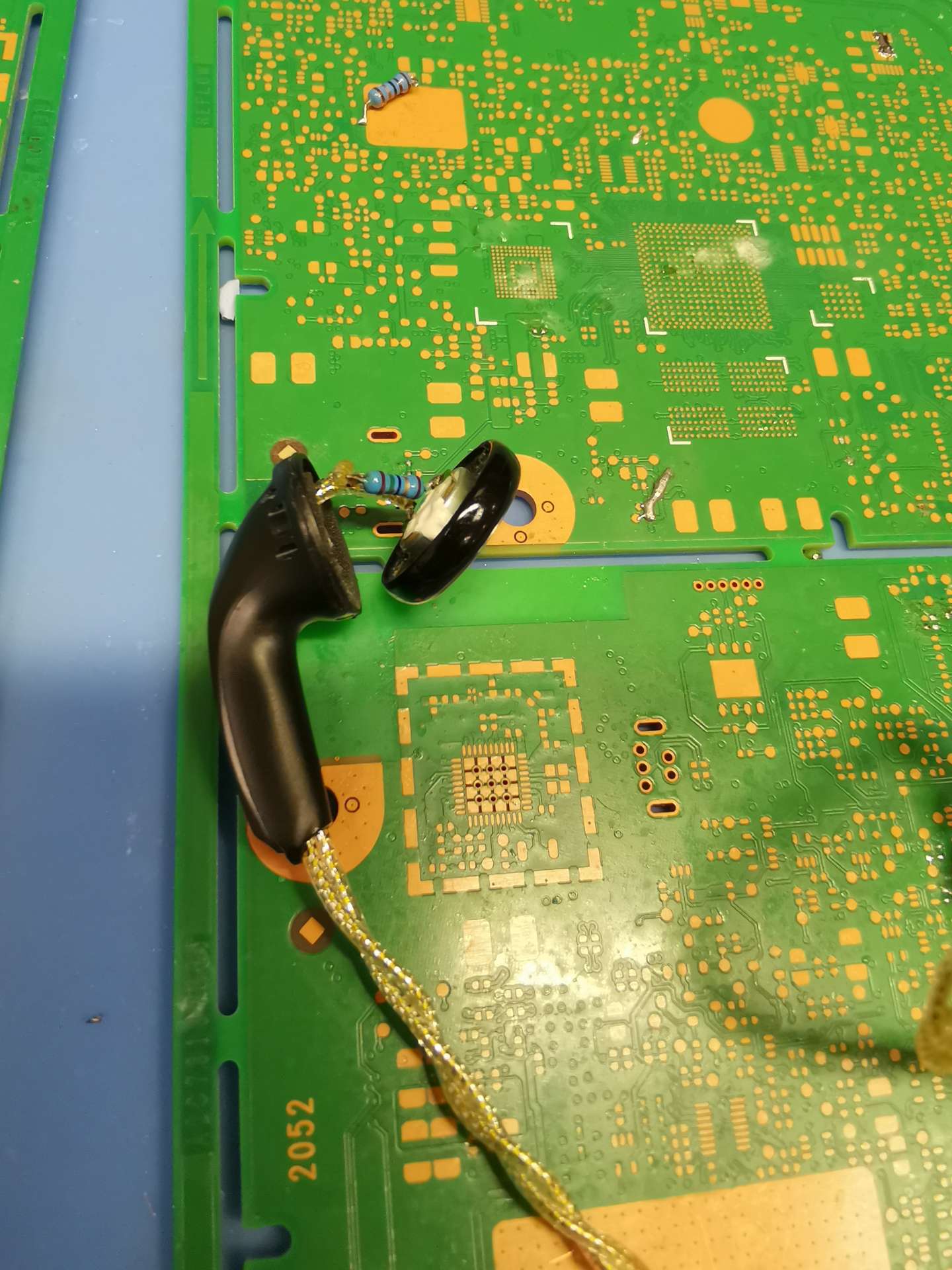

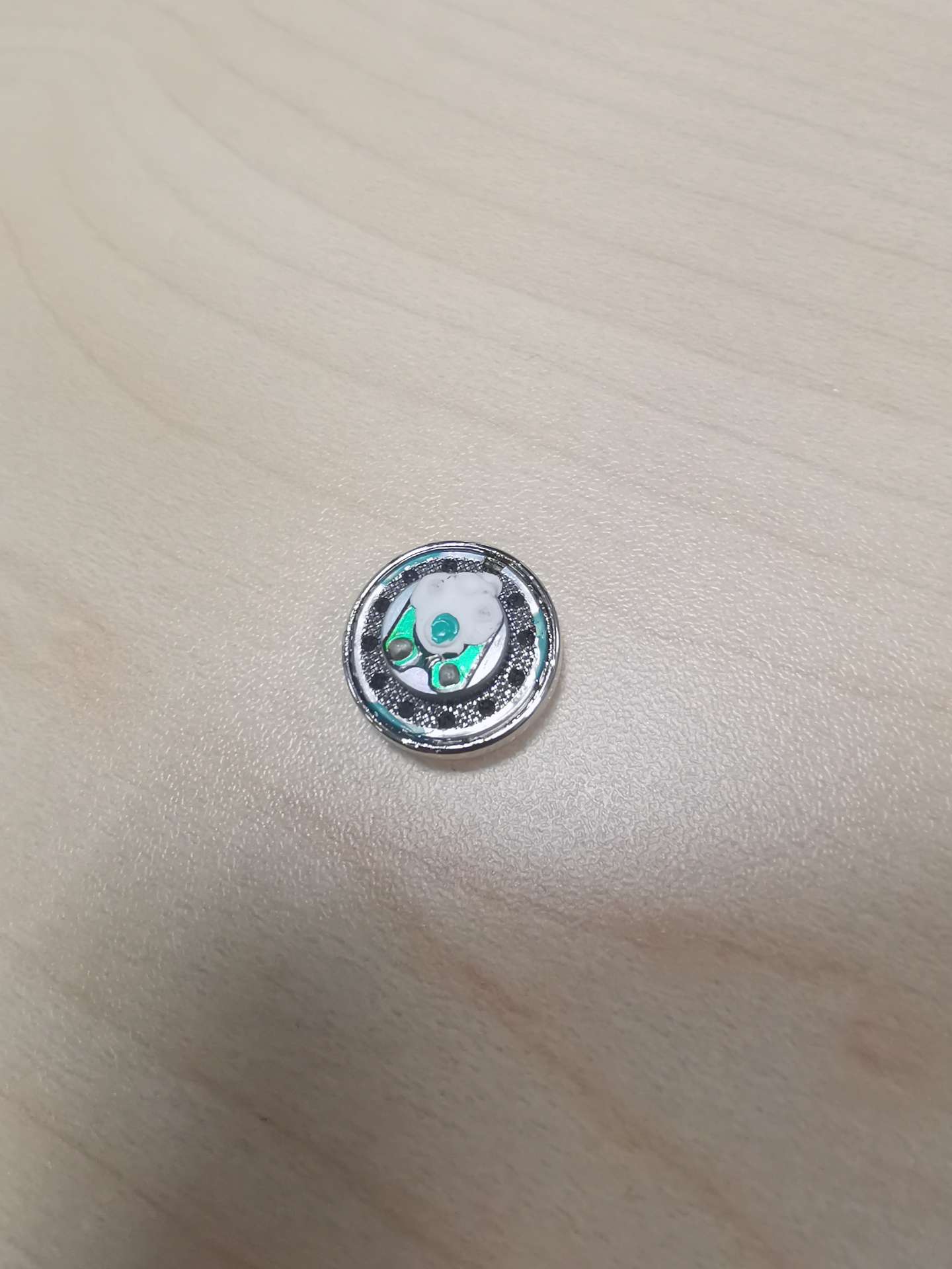

双十一花了小三百淘宝买了一对平头耳机单元(音质确实非常棒),老板大气送了一对下图的单元,正好缺一套睡觉的3.5接口的耳机,就动手了组完了,结果发现左右耳朵明显音量不一致,右耳的音量明显偏低,听着极其别扭,估计是因为送的单元,老板没有做配对测试导致的。
用万用表量了一下插座端电阻,发现电阻是基本一样的,一个是150.2欧,一个是149.8欧,排除了是焊接质量差异了,一下陷入困境了,作为新手,很显然我是没有调节振膜的能力的。想了半天,音量不就是能量吗?那我想办法降低左耳电流不就可以降低音量了吗?毕竟是一样的单元,频响曲线不会有太大差异的。
说做就做,立刻找电阻(有贴片电阻,但是懒得找,就找了插件电阻,从11欧开始焊接,一直换到15欧,发现耳听两边基本一致了,就封盖上胶,搞定。
不过后面想想,貌似以后完全可以用微型变阻器焊接好后最省力,直接调就可以了,下次可以买个试试。
