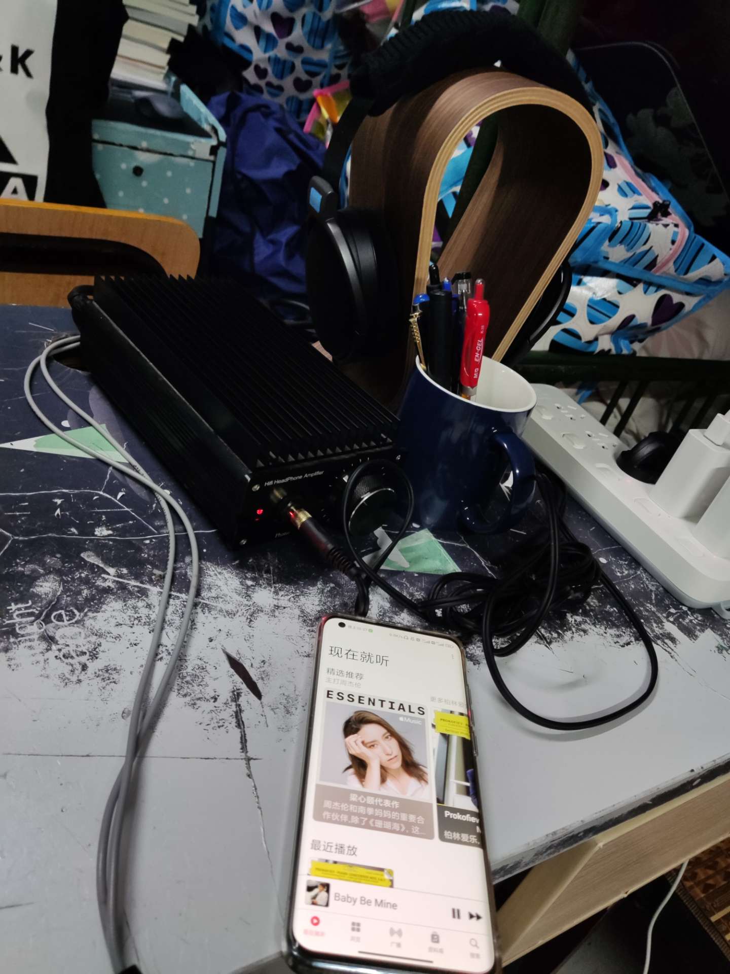

给大家看看听音环境吧。学生党预算不够,350闲鱼淘的二手李工la5se耳放,带了根3.5转双莲花(图中灰色的线)。平时用这根线接电脑直接听歌,用网页版applemusic。也接手机听歌,手机是小米10,也是用的applemusic,闲鱼淘了个小尾巴来接3.5转双莲花的线,小尾巴自带cs31993解码芯片。暑假准备买个好点的解码器,现在将就听。
