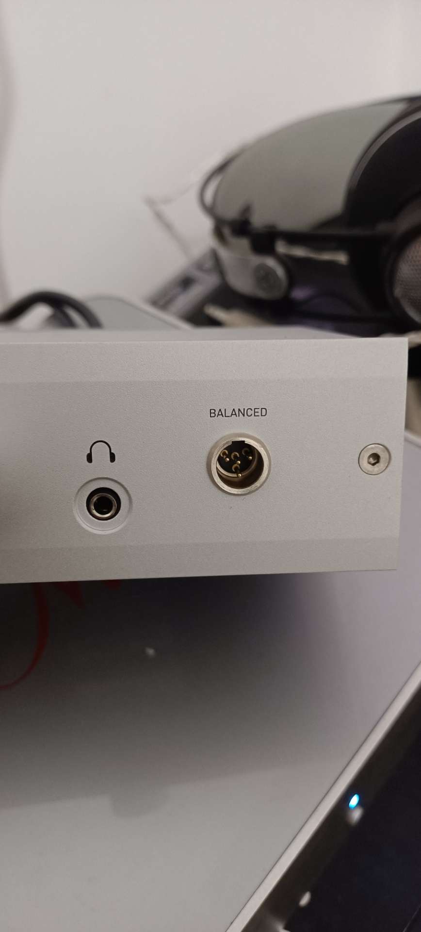

想做一条平衡线。也想做个卡农转3.5的线。试一下平衡端的大推力。

坛内搜4芯迷你卡侬
另外插头上一般会标1234
r+r-l+l- 都一样的

这个不会是话放吧

1 2 3 4对应焊接L+ L- R+ R-

好奇害死猫。
知道又如何?不怕烧机,就转吧。不建议这种无意义的转换。
真想知道,不如耳机用平衡输入。这个容易,12接左单元,34接右单元。一般情况下,13接红色线,24接蓝色线/银色线。

3.5转4芯安全,4芯转3.5可能会烧耳放。
谢谢,做成转3.5单端应该没事吧?就是把L-和R-接一起。
作者: zhiningmm    时间: 2022-1-30 10:49
谢谢,懂了
