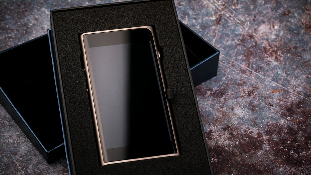

关于开箱的部分原本还是有一定篇幅的,但是全文结束后发现内容有些过多,就基本上删减掉了,大家主要看看图片就好。和M6的主要差别是在背部材质和顶端的机身棱角,其他方面大差不差。

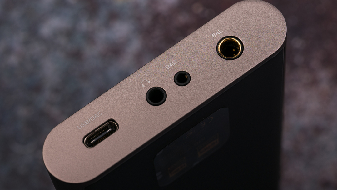

M6 Pro是支持平衡+单端输出的,并同时提供了3.5mm+2.5mm+4.4mm,全平衡输出模式自然绑定了两颗DAC,这倒是没啥惊喜,因为大家基本都这么做。但M6 Pro玩的比较花的是在单端的工作模式下,允许使用单颗或者两颗DAC工作;由于单端的极限上限要比平衡低,两颗DAC带来的收益不大;在低电量的情况下,用单颗DAC苟一苟还是挺有用的,我倒是很好奇为啥其他厂家不这么做?其实还挺有意思的。而在实际切换工作模式后的听感方面,双DAC模式下的声音密度有明显增强,动态也两端延展也略显饱满一些,在音色方面没有明显差异,

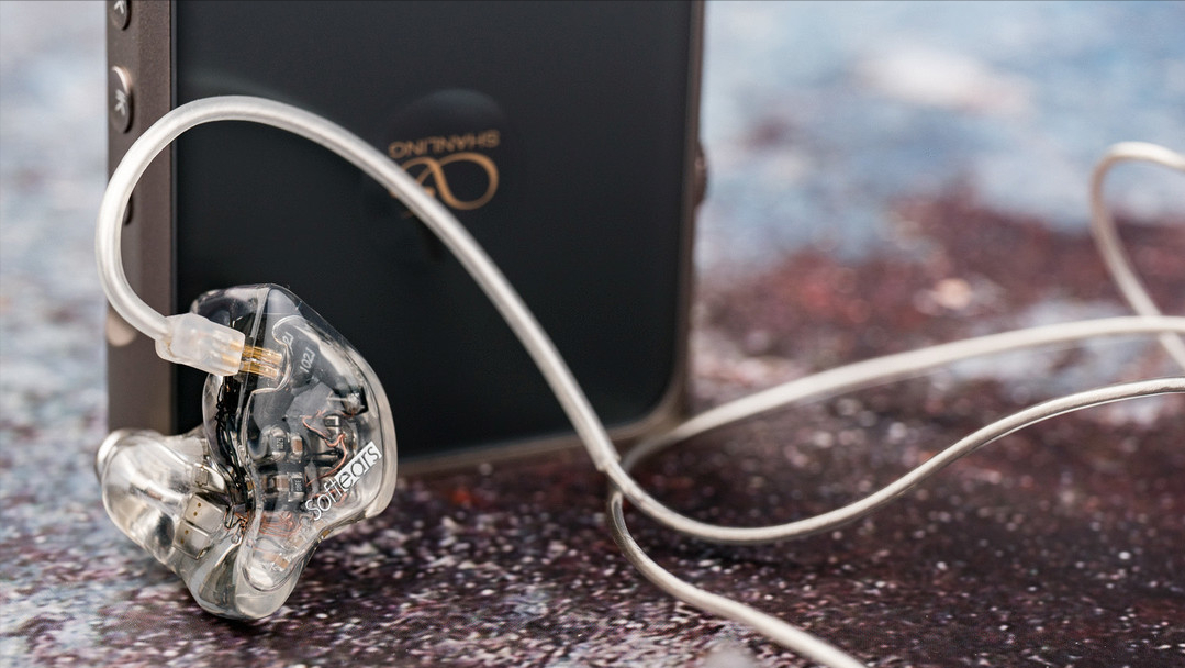

首先请出我的“尺子”RS10来,用单端去驱动,往严格点说的话,哪怕是在双DAC模式下也没有把RS10推开,低频和整体的动态都还差一口气,但是声场和结像做的很不错,位置靠前、层次感好。这个价位的东西推不开RS10是意料之中的事,但要比的就是同样推不开、谁的声音更完整,纵使确实推不开这种潜力很大的塞子,但双DAC模式下的M6 Pro已经是非常能打的存在了,因为现在仍有不少品牌在干着买平衡送单端的事儿,虽然这可能和大趋势相符,但我依然会选择尊重并更加喜爱同样重视单端口的播放器品牌。

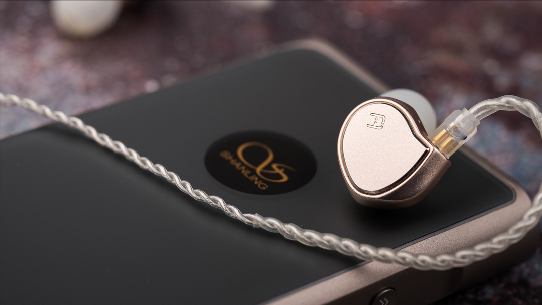

平衡口不论是声音的劲儿还是听感的饱满度方面都没什么可以挑剔的地方,很意外地把我的随身主力NG EURUS给差不多推开了,这个塞子推的好不好绝大部分时候是一耳朵的区别,因为厚声+大声场的组合,导致很多小推力播放器在伺候它的时候听起来又闷又挤,M6 Pro在高频的量感和控制力方面完全把EURUS给吃的死死的,横向也拉的足够开,大动态和细微细节都能够做的丝丝入扣,同时基本没有引入可闻的音染;人声的适应面也很广,不会给塞子本身注入“味精”或者把原本的味道变得寡淡。此时的M6 Pro也只是暴露了它最后的一个缺点——类似RS10也好、EURUS也好,应对比较吃推力的旗舰耳塞型号时,声场的纵深不够,听感显得稍显平面了一些,和旗舰级播放器还是有明显差距。
