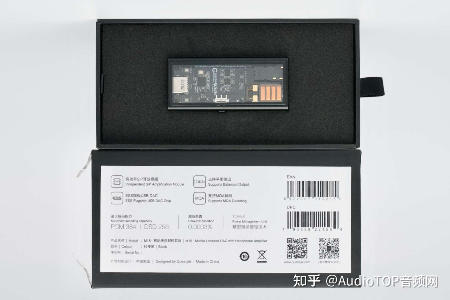

旷世(Questyle) M15移动解码耳放是一个主流范式的小尾巴解码器,打火机形状和体量,可换线,3.5mm和4.4mm双耳机口。如果不是透明的,在外形上它算普通,把它扔进小尾巴的大海中就找不见了。这次我们Leader在给样品时罕见地做了描述,他说:“这款产品很有特色,正面是透明的,能看到元件。”而我内心于是也多了些好奇。这说明M15的自我暴露已经脱颖而出,并引起了审美疲劳的测评人员的注意。M15的外壳是磨砂工艺,边角做了仔细的圆边和倒角处理,握在手里时不会割手,能感觉到金属和玻璃两种表面触感的对比。前几天AudioTOP已经做了开箱,详情看这里:
http://www.audiotop.net/newsinfo/2680081.html

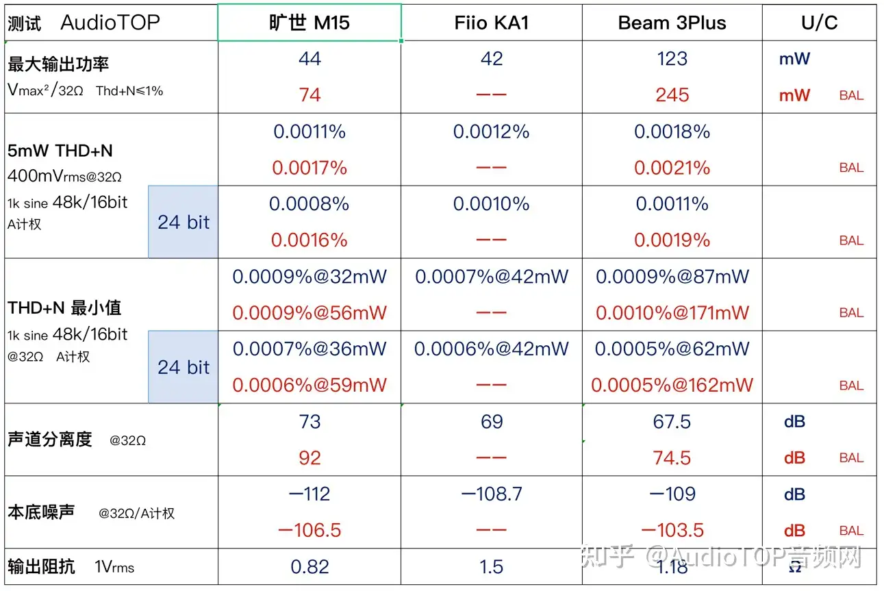

M15采用了ES9281AC Pro作为核心解码元件,并在其基础上增设耳放部分。ES9281AC Pro这个全功能高指标DAC芯片在近期的出镜率不低,短短一个月内,AudioTOP已经集齐了大中小三个标本。另外我们也注意到,旷世有一款紧凑型小尾巴M12也是基于该芯片。来看一下M15的基本音频特性测试。

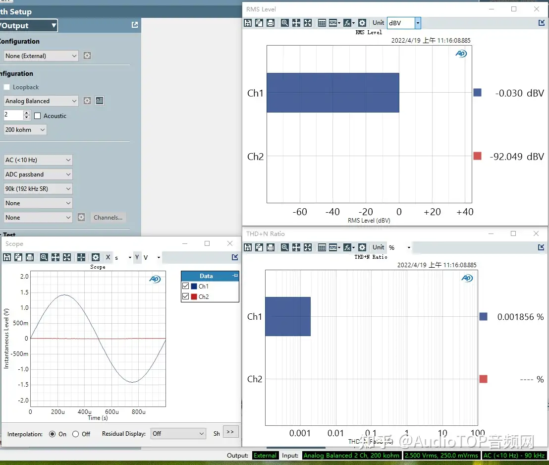

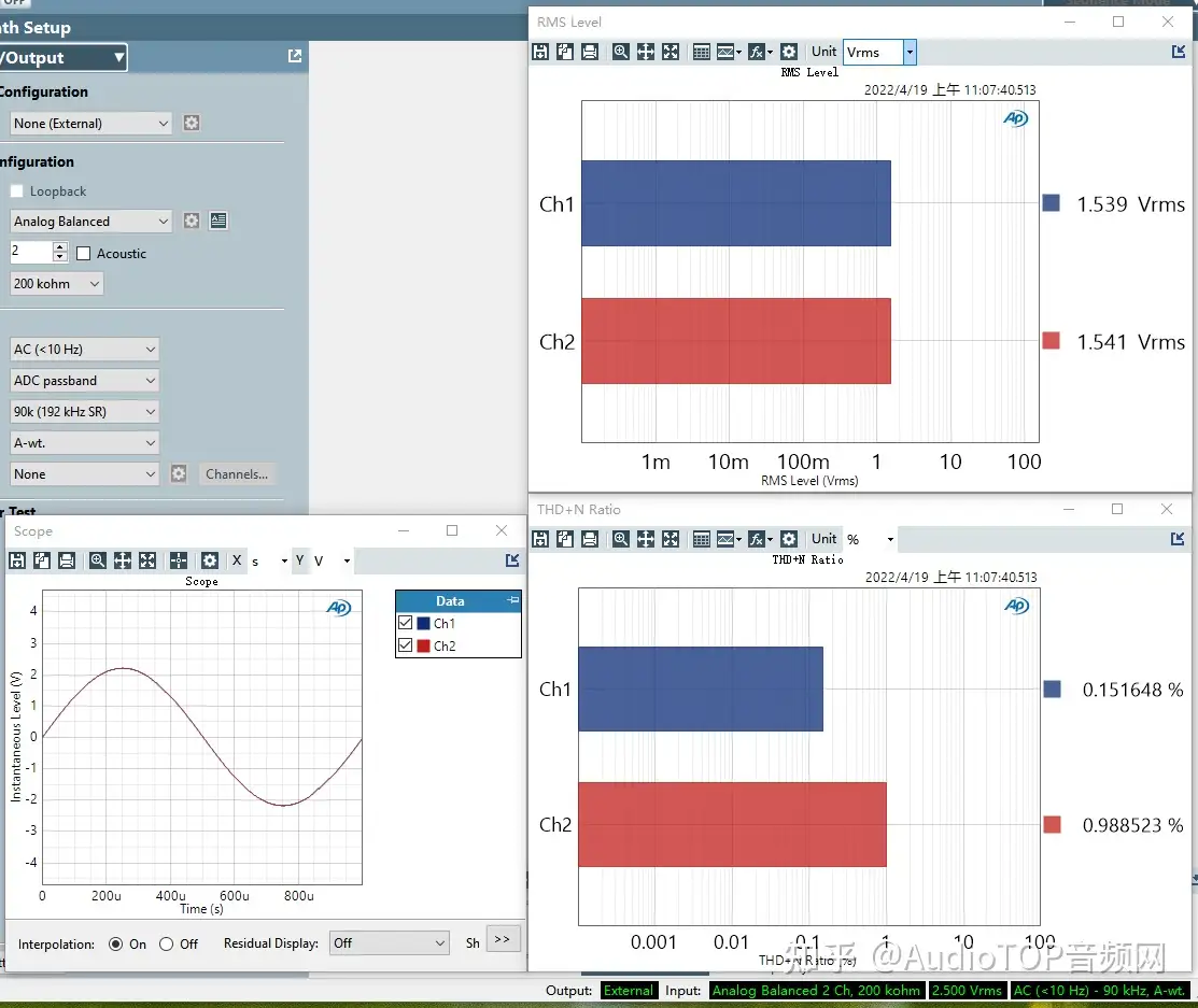

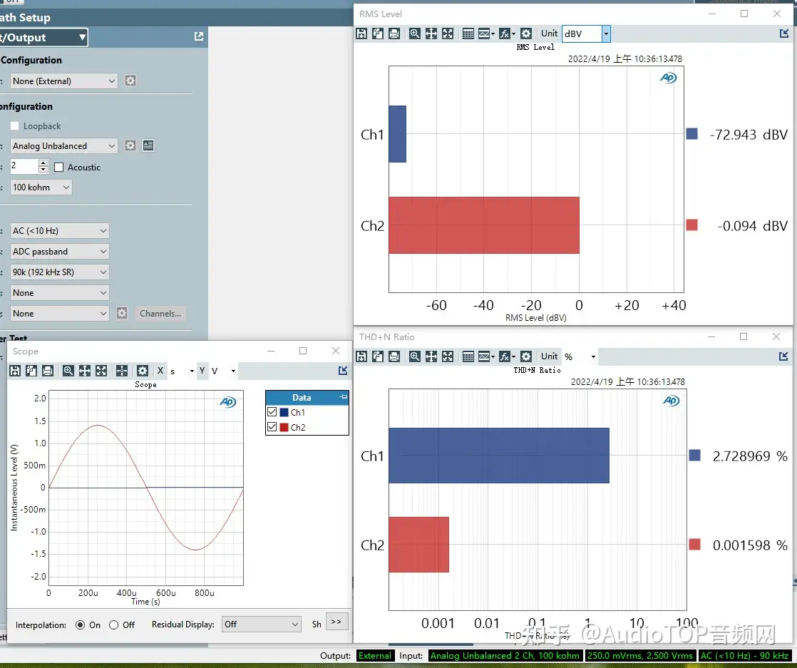

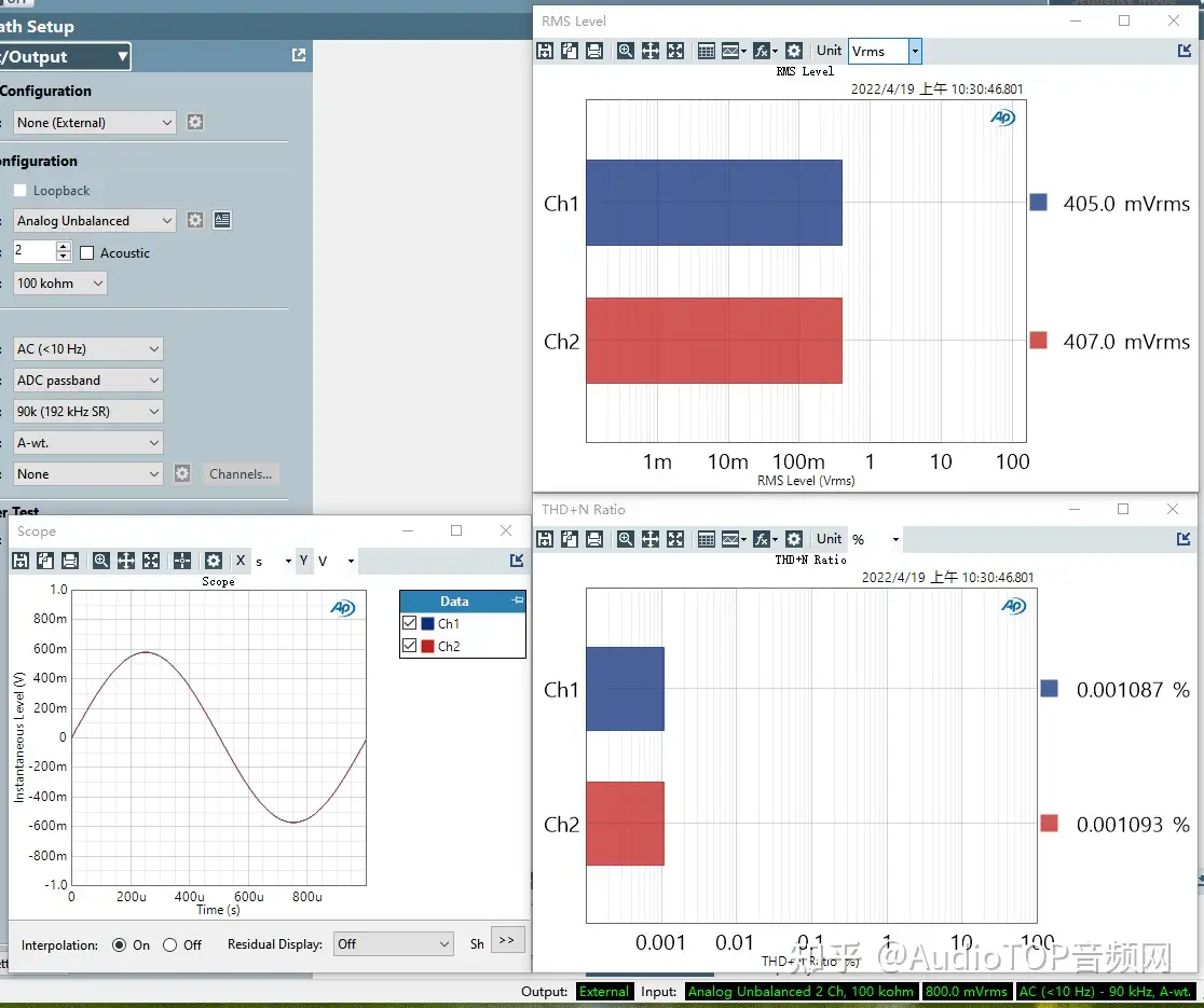

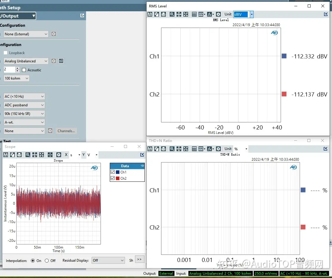

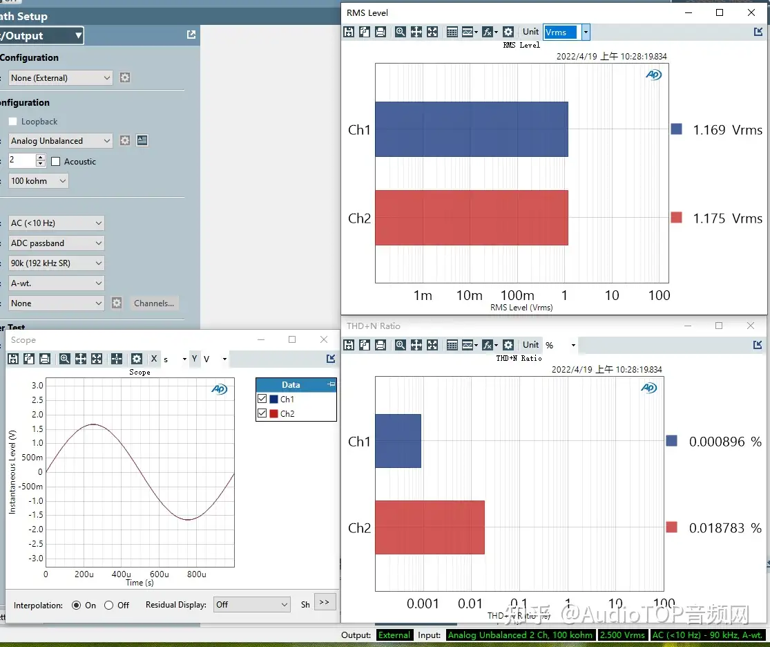

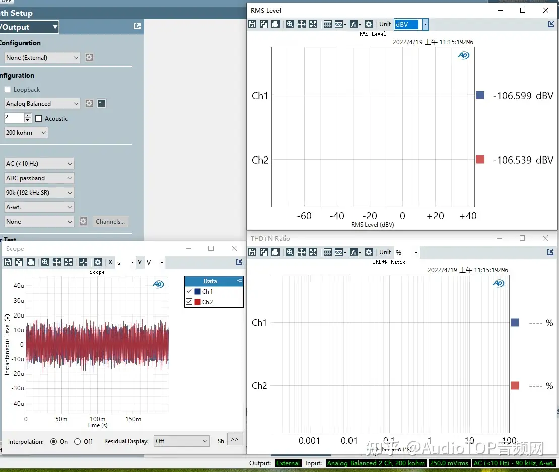

「音频指标测试环境和方法:
音频分析仪:Audio Precision APX515 ; 测试连接线:3.5mm 32Ω负载线 / 3.5mm to BNC;
HOST:iPhone11 ; Fujitsu-B360-Win10;
测试音轨:0dB 1k sine wave PCM 48k16bit/48k24bit;
*5mW=400mVrms²/32Ω ;*分离度测试时A计权关闭,其余A计权选中;*底噪测试用Mute音轨注入,避免静音电路激活」

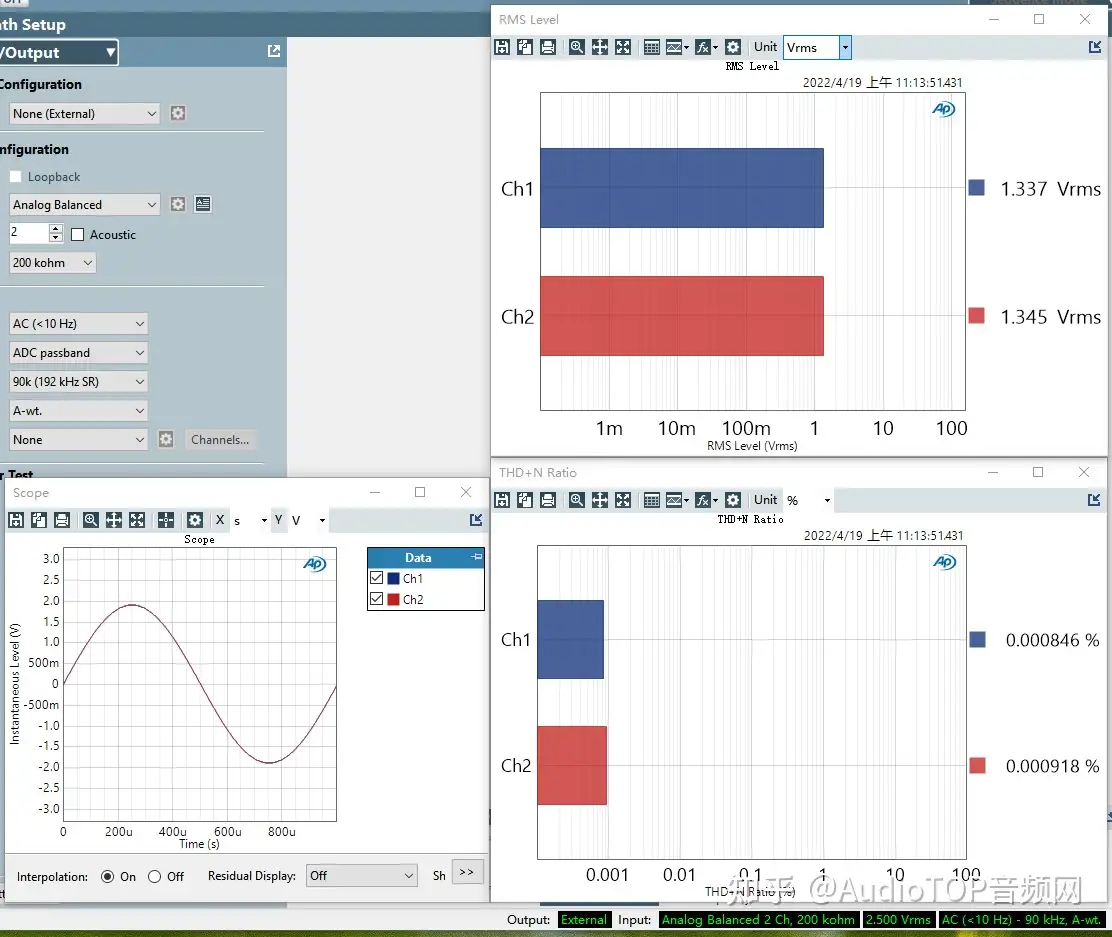

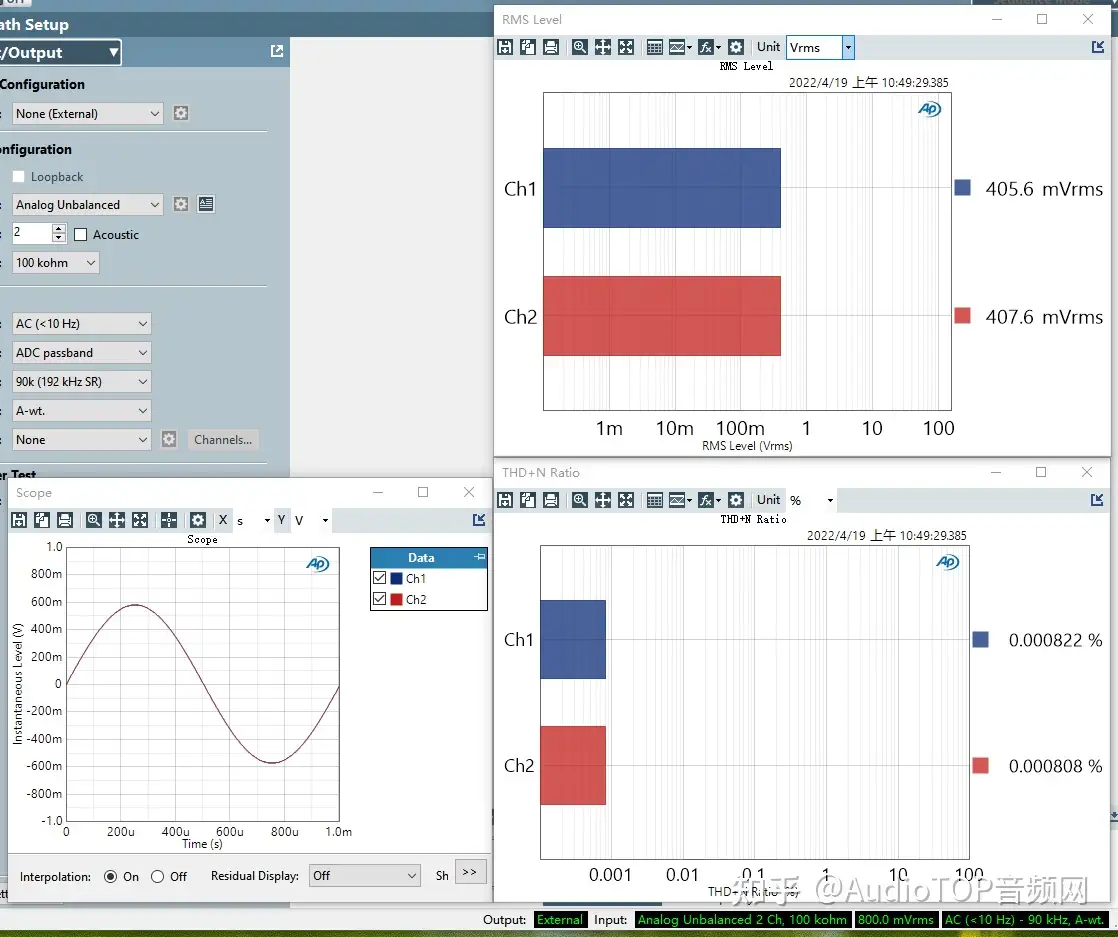

从上面的测试数据汇总可以发现,ES9281AC Pro有很体面的性能表现。加上集USB数字界面、DAC、MQA、耳放多种功能于一体,这颗芯片的优秀堪比谷爱凌。我们看到在输出功率方面M15比较尴尬,单端最大输出功率和ES9281AC Pro附送的耳放相当,平衡最大输出功率也明显低于主流平衡口水平。但是,M15的耳放在底噪和声道分离度指标上有明显乃至压倒性的优势,这说明厂家所称的专利级SIP电流模放大模块是具有某些特长的。实际上在通用运放界,电流模结构的运放也大多是高速低噪的性能怪兽。在THD+N方面,M15则和其余两款互有来回,应该说失真大家都做得非常低,快要触到DAC芯片的极限了。
*AudioTOP提醒:
目前大部分音乐资源是CD音质标准的无损格式。在测试时使用16bit的信号音轨是为了模拟和反映用户的真实使用环境,得到一个接近实际体验的测试结果。当用24bit音轨作为测试信号时,THD+N会明显降低并更符合厂家的标称数据。数据和听感不是确定的正相关,可作为辅助参考,但不可刻舟求剑。*

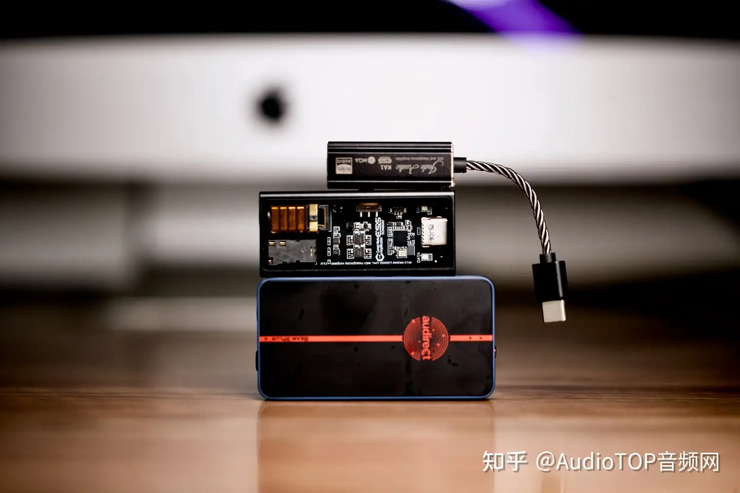

采用相同芯片的解码器们在进化树上渐行渐远。Beam 3+机如其名,丰富的功能配置加上电池让它的体积重量趋于失控,几乎要被开除出小尾巴界。飞傲KA1是简约的原始线形小尾巴设计,提供了最佳的移动性。M15在这上下之间的区域寻求体积和功能的平衡。Beam 3+和KA1都已经做了测评和拆解,详情请参阅AudioTOP前几日的文章。

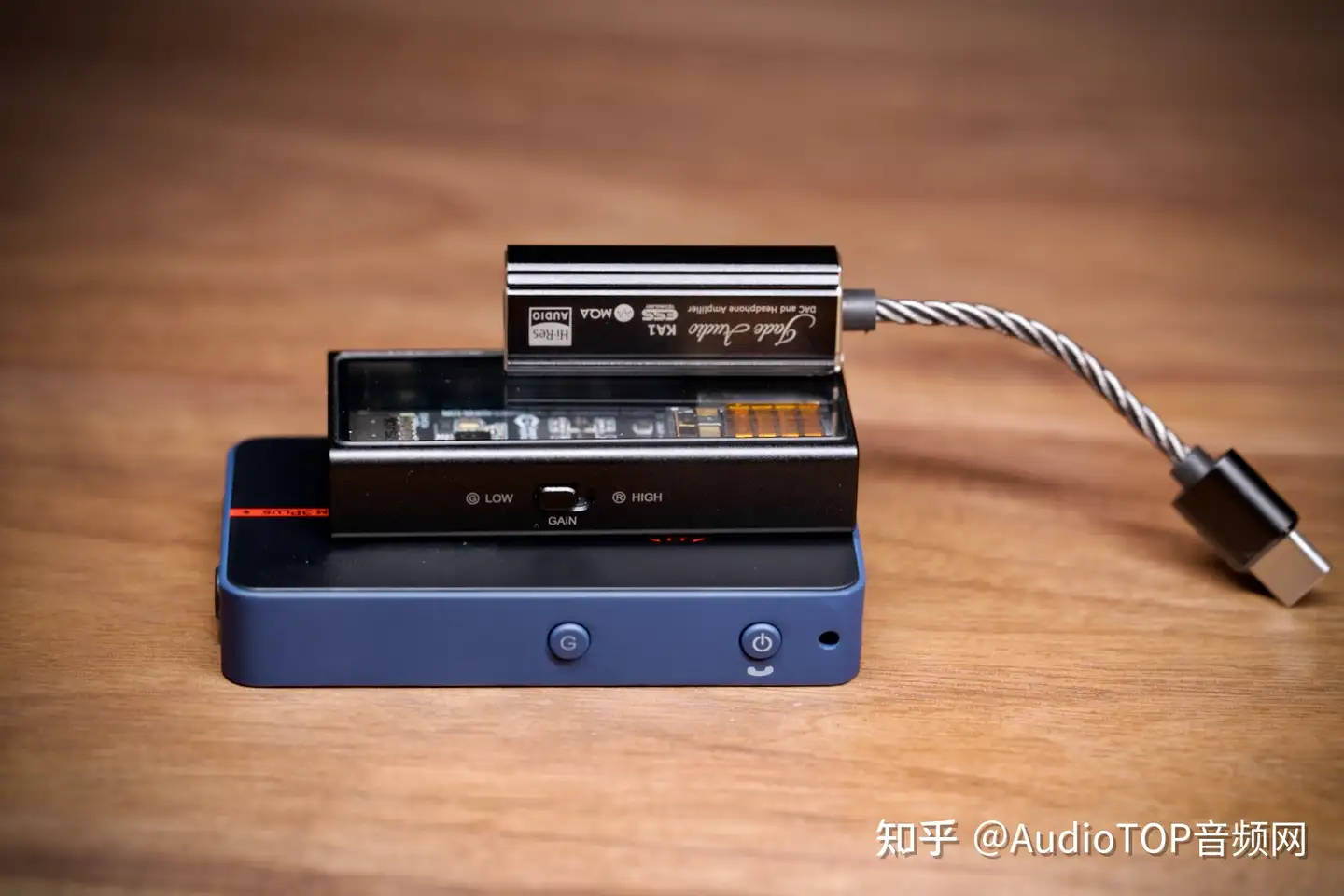

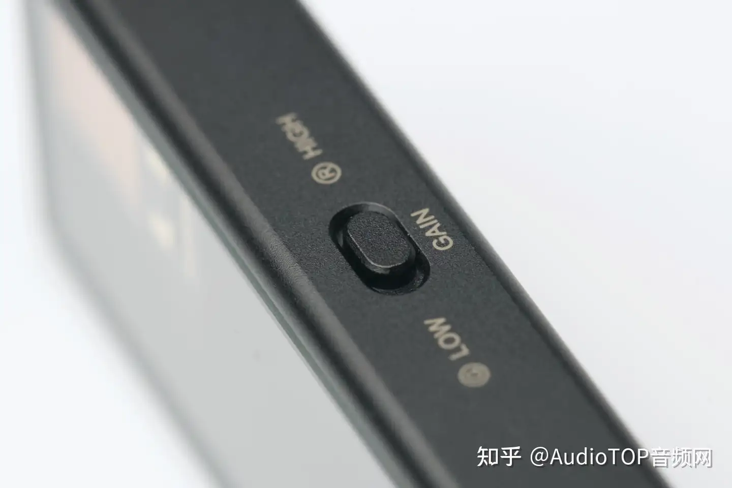

由于相同的核心元件,三者有不少共性,除了上面测试环节提到的音频指标之外,它们都有增益控制功能。其中KA1是自动检测负载阻抗调节,Beam 3+是按G点选低-中-高3档。M15则是通过拨动开关选择高和低,对应的,玻璃板下“Gain”LED有红绿二色跳变指示。实测两档增益有6dB的落差。我们在之前的评测中说过,机内增益调节很有现实意义,因为在一定程度上能避开和缓解安卓系统的音量失真问题。此外,三者的芯片都是带PRO后缀的,因此都具备了MQA硬解功能。
ESS的DAC多为直白清爽高解析的调性,ES9281AC Pro也是如此,在搭配耳机时需要做好性格上的互补才能琴瑟和鸣。Beam 3+和M15的音频架构都是DAC+耳放,差别在于前者耳放是RT6863--便携音频产品中的现象级芯片,后者是旷世自研SIP耳放模块,这两个耳放的失真很低,所以音染都很轻微。
虽然在账面数字上M15的极限功率输出被Beam 3+暴击,但实际听感并非如表格中的数据一样无悬念。Beam 3+能较好地表现出竖琴紧绷的张力,但萨克斯簧片的振动稍欠松弛,气泡音也差点意思。在四季组曲中,M15能很好地表达弦乐合奏的律动。在民乐弹拨打击乐器的表现上,M15对演奏的手法起落有清楚的交代。当切歌到鬼太鼓座时,Beam 3+下的低音鼓手从摸鱼员工变成了奋斗逼。互有胜负吧,这样的局面我只能说。M15擅长在中频区营造律动起伏,但在需要低频全力输出时有所保留。

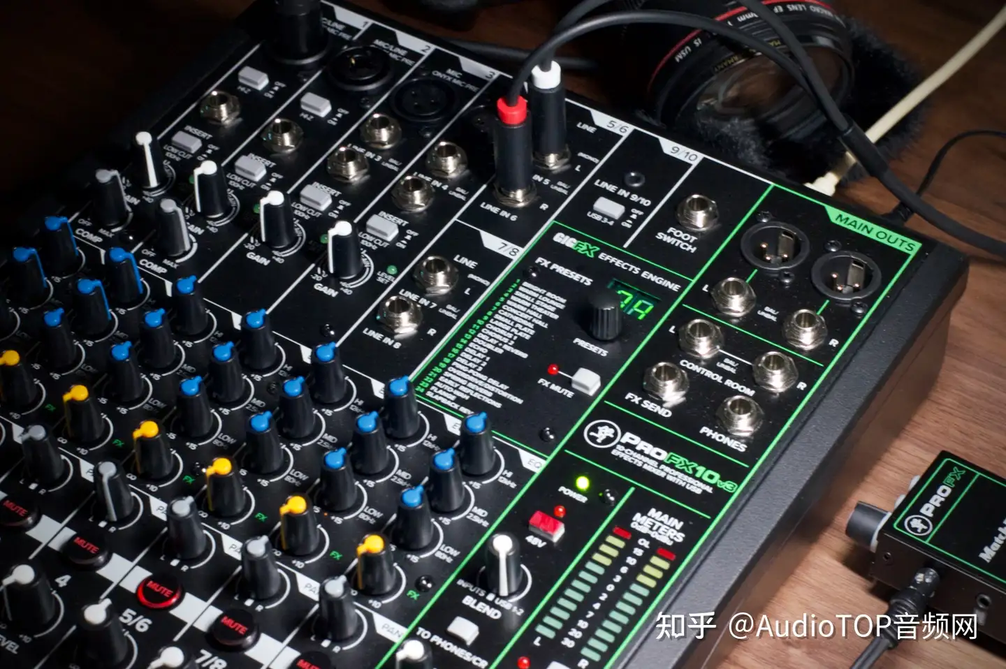

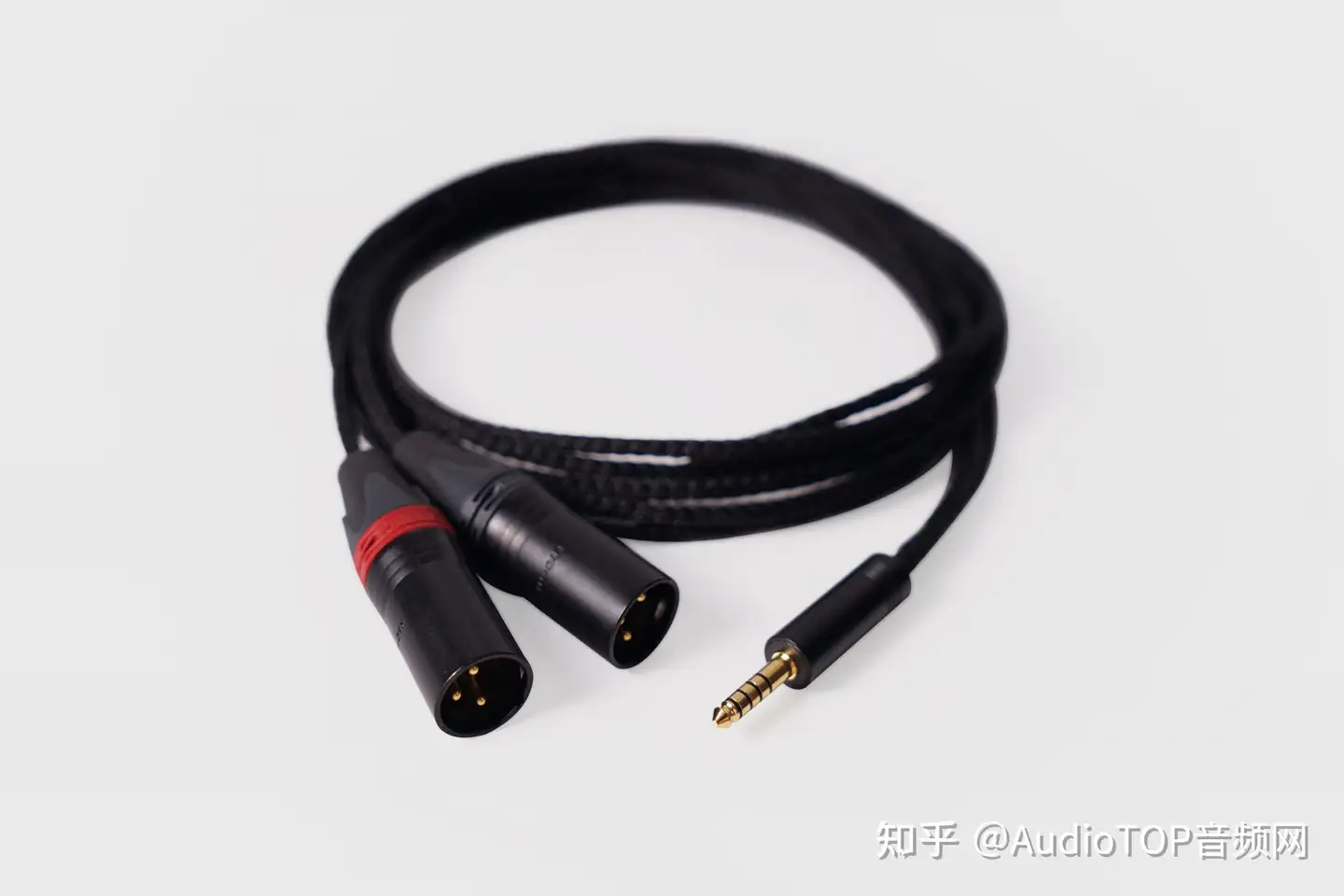

由于ES9281AC Pro这颗芯片有低失真信号输出能力,厂家也建议用户把M15连接到台式系统和专业设备上,去拓展它的用途,而不局限于随身便携的使用范畴。我个人对选配的平衡输出线比较感兴趣,因为通过它可以把小尾巴怼到监听音箱和调音台的XLR口,实现高品质连接。

单端最大输出
单端5毫瓦失真 16bit和24bit
单端失真极小值 16bit和24bit
单端声道分离度
单端底噪
平衡最大功率
平衡5毫瓦失真 16bit和24bit
平衡失真极小值 16bit和24bit
平衡声道分离
平衡底噪
