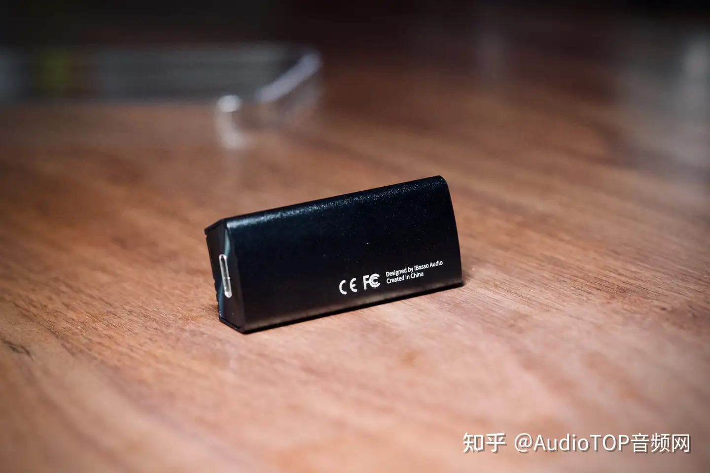

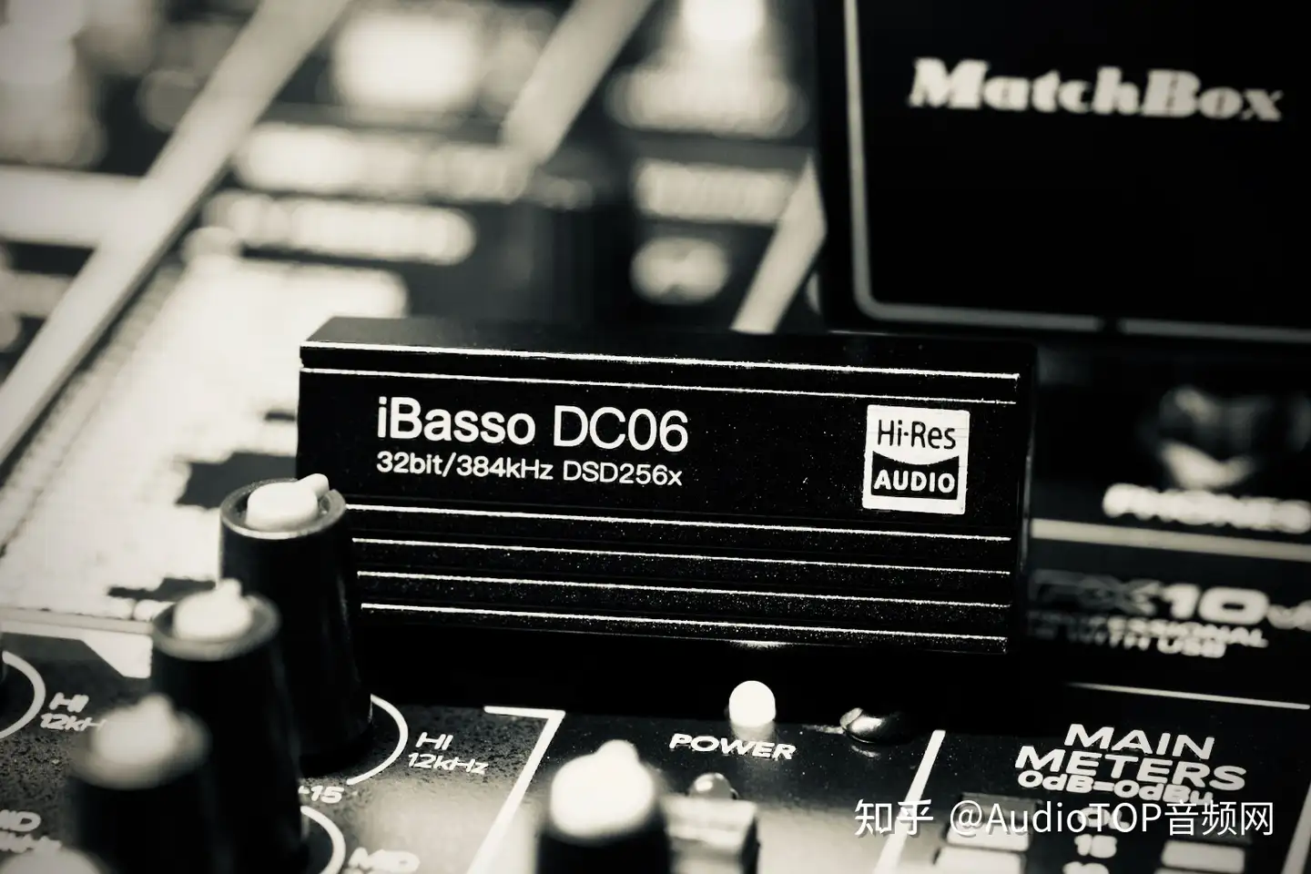

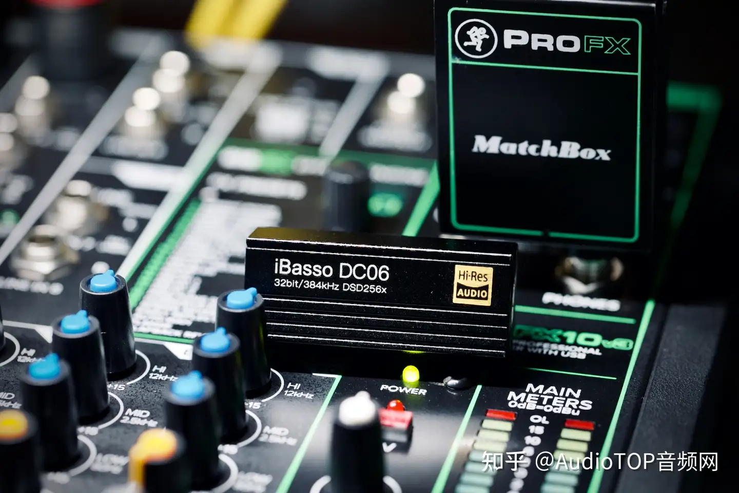

iBasso DC06是一款可换线、3.5mm和4.4mm输出的小尾巴解码器。以ES9219C为核心,支持PCM32bit/384k,DSD 256×,MQA硬解。除了I/O之外,iBasso DC06没有显示屏和操控按键,只在输出端做了一小粒针眼透射指示灯。机身UI约等于没有,属于基础的一类。

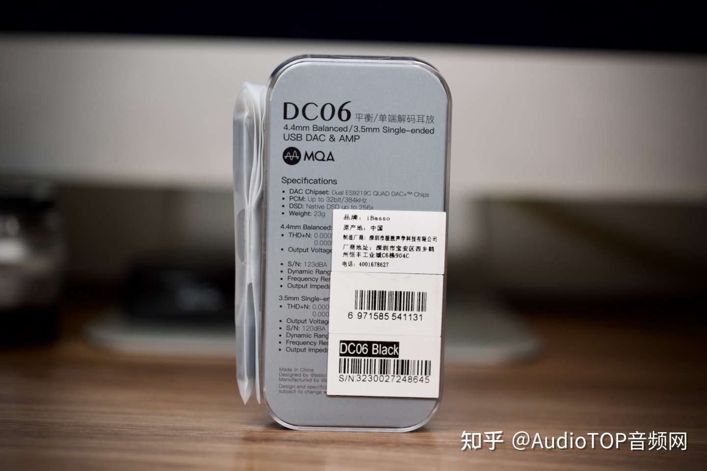

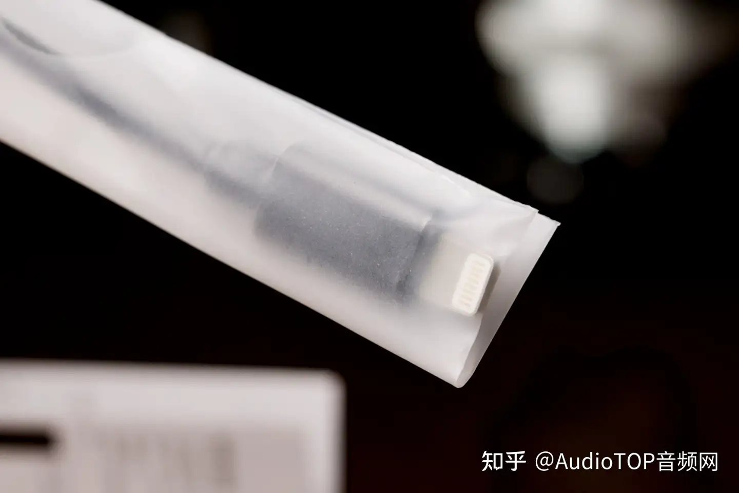

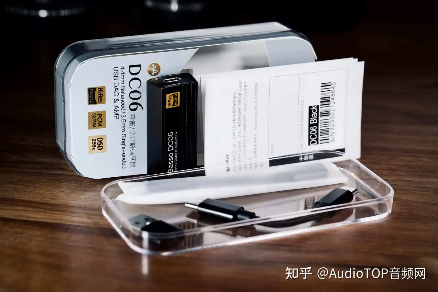

iBasso DC06的包装很有辨识度,一个干净利落的亚克力盒子。正面镂空的纸板令人想起古早年代森海耳机的包装范式。可以说它的开箱是没悬念的,因为不用打开就已经看到了。但当打开盒子取出本体后又会发现不同之处。iBasso DC06的外壳是弧形,像一段竹片,或一个打水漂的小瓦片。它用弧度降低了异物感,能和手掌融为一体--前提是不要拿反。配件方面,提供了type C和lightning线,以及USB A转接头,全平台适配。来看一下基本音频指标的测试情况。

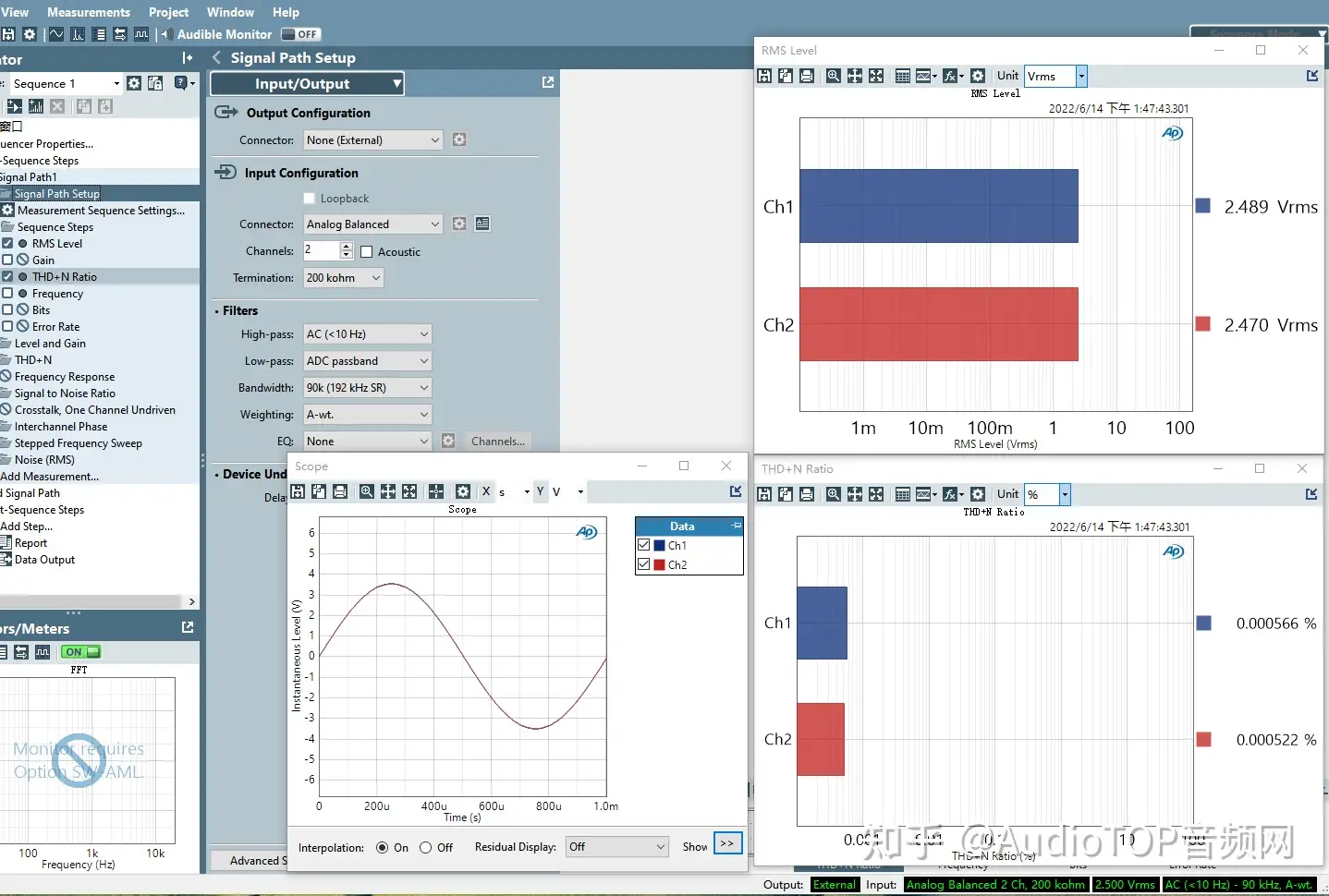

平衡最小失真 PCM 24bit/48k @32欧姆
平衡最大输出 @ 32欧姆

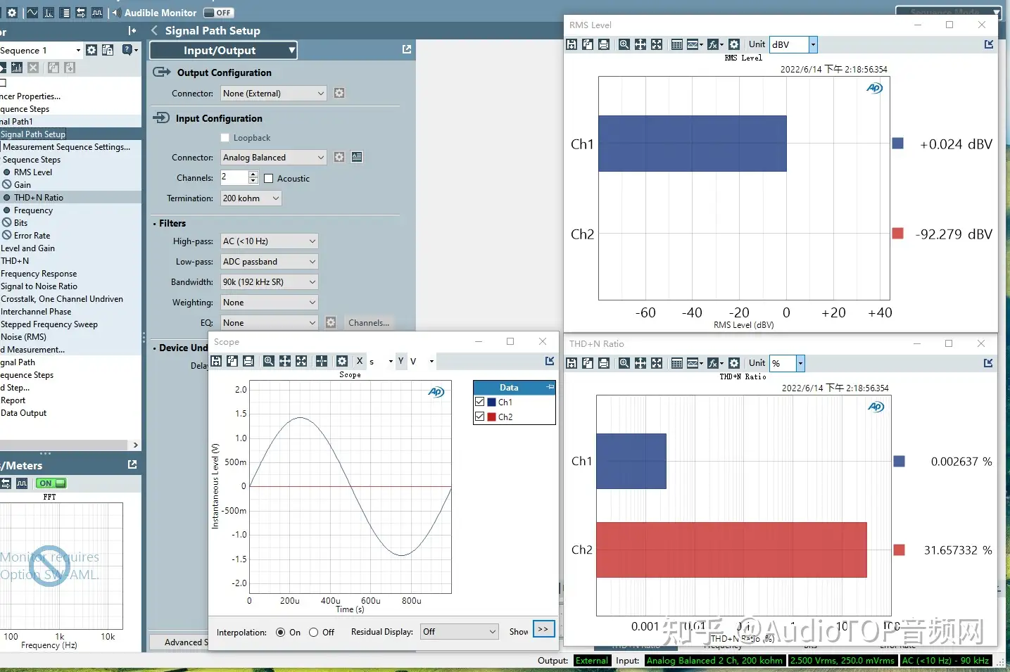

平衡分离度@32欧姆

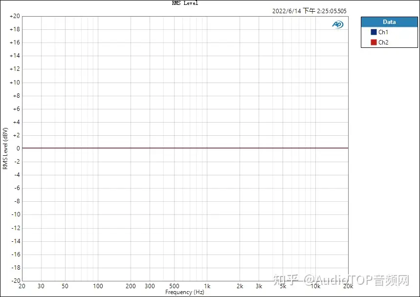

频率响应

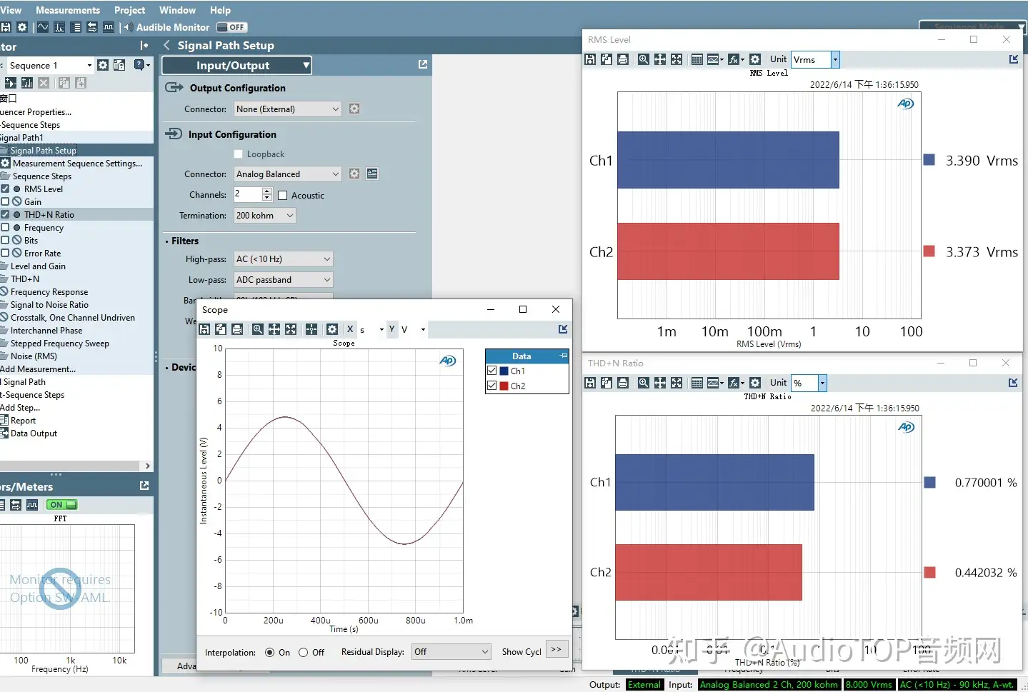

「音频指标测试环境和方法:
音频分析仪:Audio Precision APX515 ; 测试连接线:32Ω负载线 / 3.5mm to BNC/4.4mm to XLR;
HOST:iPhone11 ; Fujitsu-B360-Win10;
测试音轨:0dB 1k sine wave PCM 48k16bit/48k24bit;
*5mW=400mVrms²/32Ω ;*分离度测试时A计权关闭,其余A计权选中;*底噪测试用Mute音轨注入,避免静音电路激活」

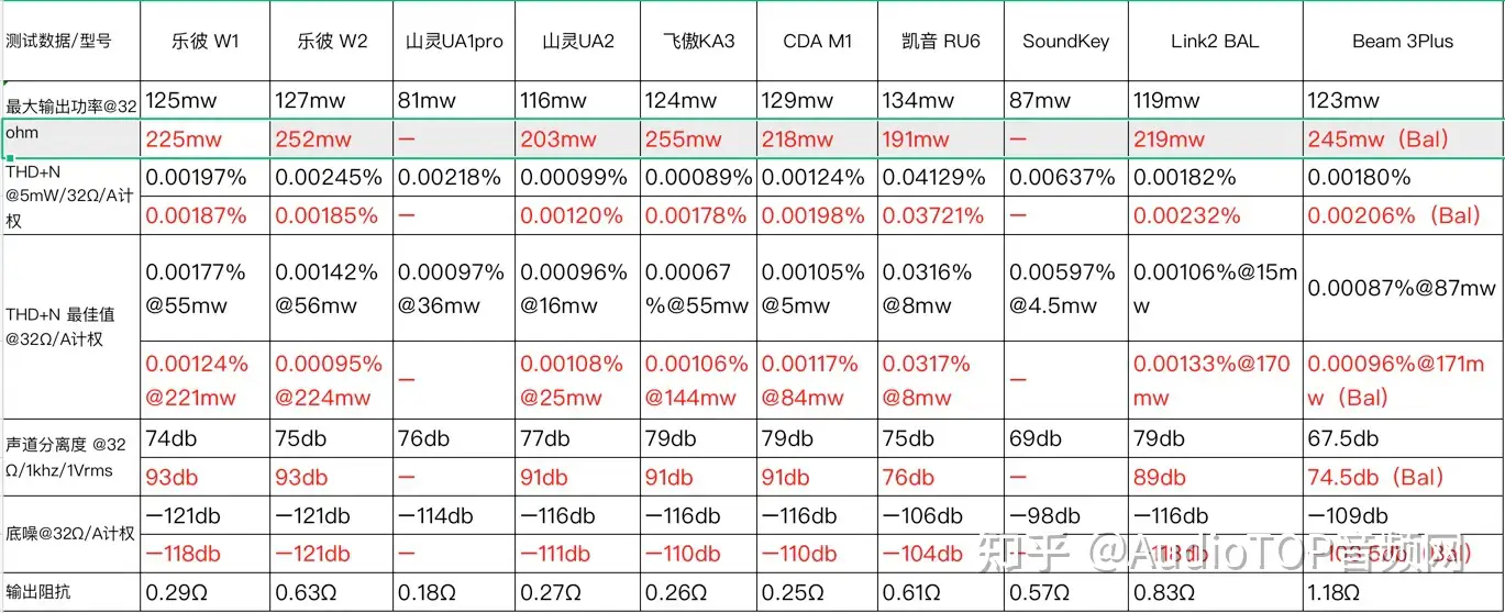

小尾巴解码器的现状是:指标普遍很高,只要不做R2R,想翻车都难。iBasso DC06也不例外,经过我们的实测,所有指标都可位列于优秀,没有短板。但是其中最让人意外的是输出功率。在平衡模式下,最大输出功率达到了359mW。
在这之前,AudioTOP已经测试了十余款小尾巴解码器,它们中的大力者止步于250mW这一档。而iBasso DC06突破了局限,足足高出100mW,提升了40%。声道分离度方面,在平衡模式下iBasso DC06以1dB之差仅次于乐彼W2;但单端模式反超5dB,居于首位。
iBasso DC06的音色有典型的ESS味,清晰透明。和其他用ESS芯片的同类产品相比,它的结像力又更紧致一些。不需要开脑放,各个声像之间有明确的剥离感和定位。乐器的质感明显,坚实不松散,听上去很“有芯”。
iBasso DC06对打击类和弹拨类乐器的力度表达贯穿于全频段,但因为音乐信号里面低音的能量占比最大,所以这个频段最能体现功率储备和对发声单元振膜控制能力的高下。iBasso DC06的低音有较快速的收放起落,气定神闲,打击乐器的空气感也有那么点意思了。从频响曲线可以看到,响应平直,所以低音质量的提升并不是通过EQ作弊来实现的。

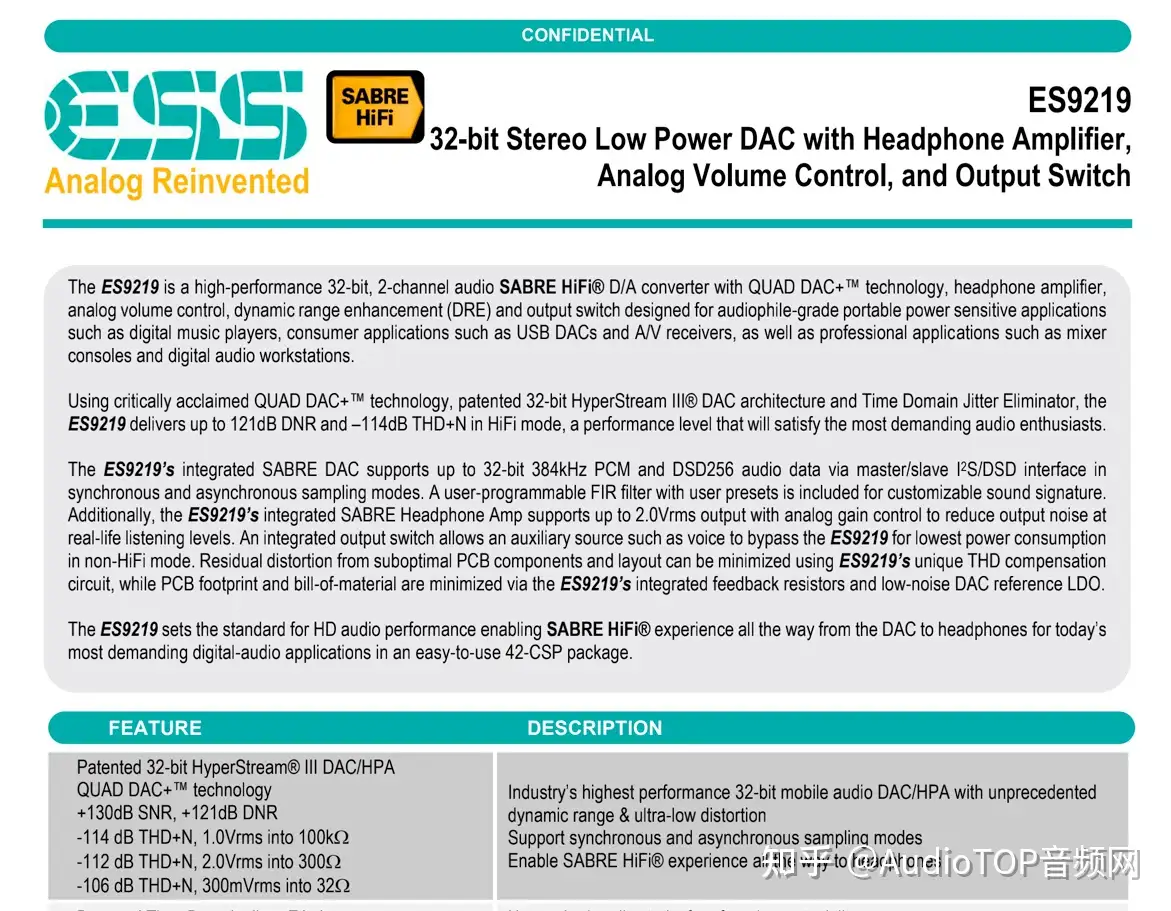

iBasso DC06使用了两片ES9219。和之前我们遇到的ESS芯片如9281相比,9219的架构与其近似,但功能模块上做了减法,砍掉了USB界面和ADC通道。此外,9219内部的DAC引擎已经更新到第三代的HyperStream。iBasso DC06表面上是一款基础型小尾巴,但实际可能并非如此,因为相对于集成度更高的9281单片方案,选择9219其实是舍近求远,而每通道一片解码的配置也反映了对性能和音质的更高追求。
