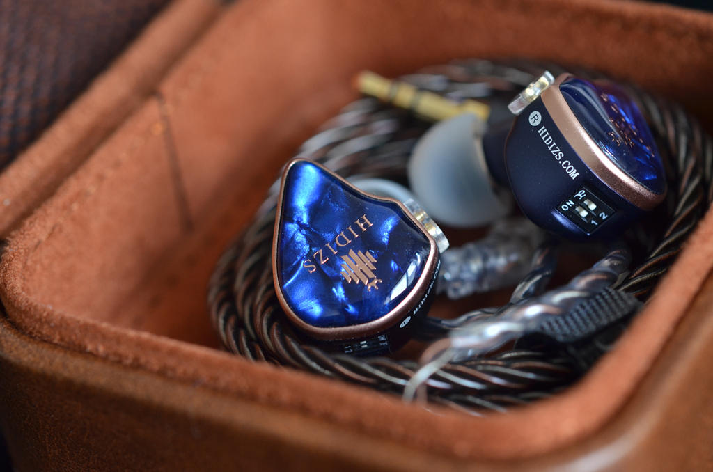

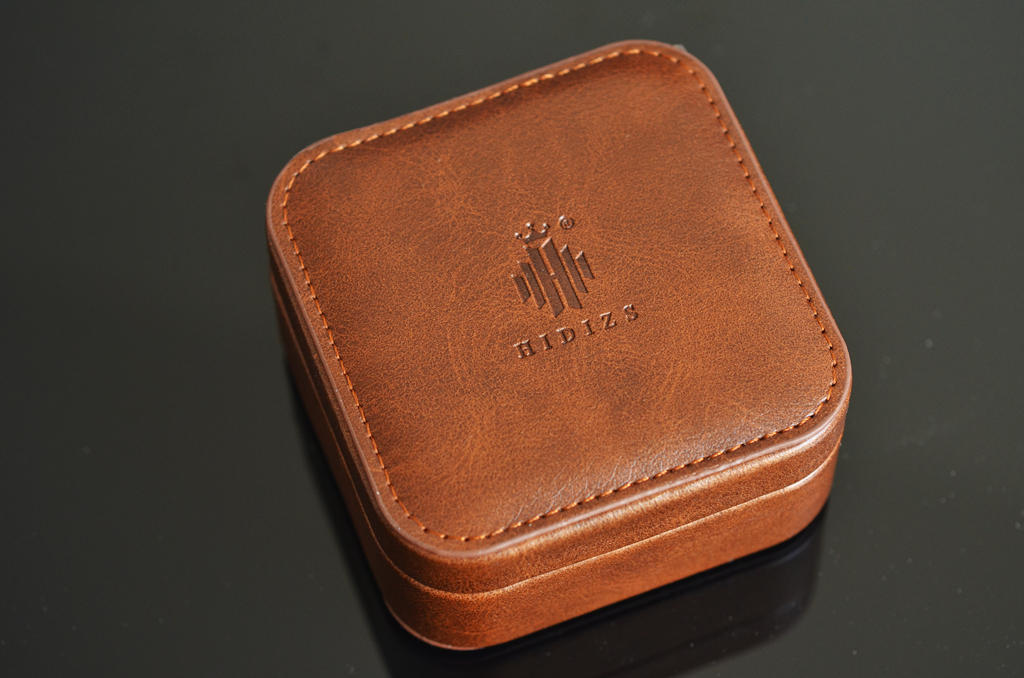

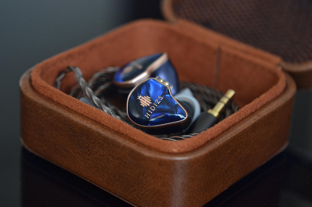

这款收纳盒采用了圆角的方形设计,皮质的手感不错,内部的空间也比较大,足够收纳耳机、线材、耳帽、清洁棒等全部配件。感觉这个收纳盒比圆形收纳盒的内部空间要大不少。

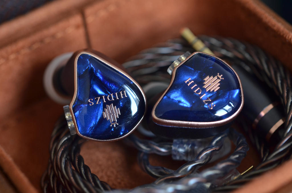

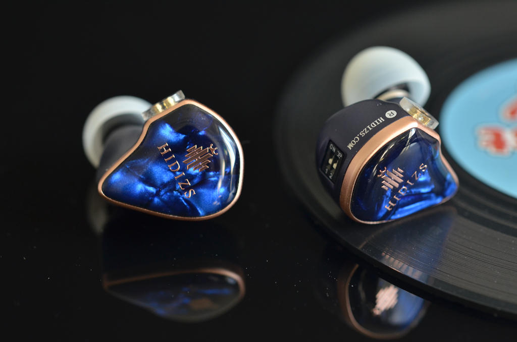

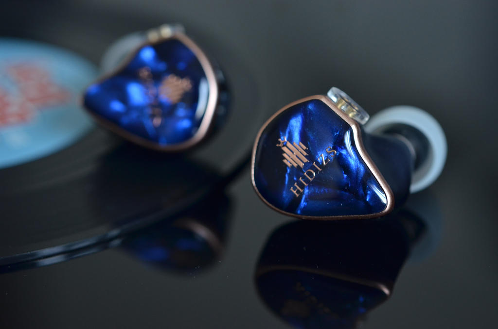

MD4外观跟MS4是高度相似的,也是采用了定制公模的一种衍生。腔体的主体为金属材质,采用高密度铝合金CNC一体成型,搭配了赛璐璐面板。采用欧盟IIA级医疗认证亲肤树脂材质,经激光切割、滴胶、手工打磨,终成琥珀质感,晶润透亮。这种面板的图案跟稳定木类似都是独一无二的,即使同一批次也找不出两对同样纹理的面板。面板的外圈加了一圈玫瑰金镶边,就这个颜值能压倒一大片。
这款耳塞有三个配色:分别是海蓝色、典雅黑和白粉色。我觉得白粉色特别漂亮,只是这个颜色更适合妹子,我一个大老爷们没好意思选这个颜色。

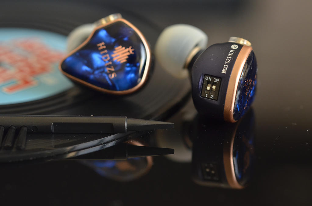

MD4跟MM2同样采用了可调音设计,只是调节的方式不同,MD4采用拨码开关取代了MM2的调音滤嘴。2个拨码开关可以实现四种不同的调音,标准、氛围、靓丽高频和动感低频。当然这也是相对而言,整体的走向还是定好的。可以从官方给出的频响曲线看得出来。
HIDIZS的母座一直采用祖传的0.78接口,标线采用60芯高纯度无氧铜+60芯高纯度镀银四股混编成型。线材挺柔软的,但免不了还是会有点听诊效应。
标线采用3.5单端接口,没有出平衡套装。不过可以另外配HIDIZS的平衡线,我加配了2.5的平衡线,HIDIZS的播放器和小尾巴都搭载的是2.5的平衡输出。
