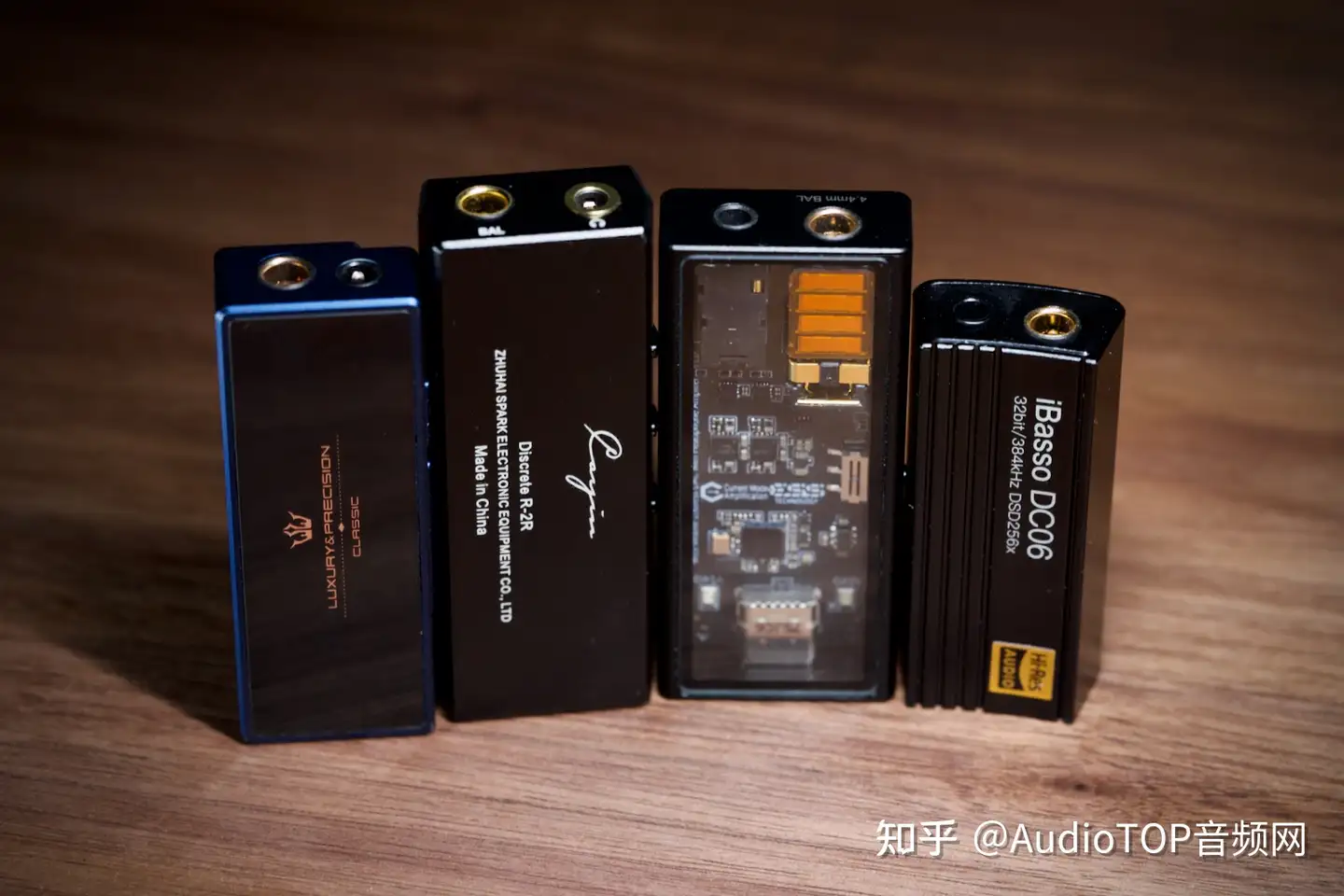

在视觉上,iBasso DC06有古早味的包装,和比较独特的弧形机身设计。但最让人意外的是这款小尾巴的平衡口输出功率,实测达到了359mW。这什么概念呢?之前我们测试的小尾巴平衡口输出的最佳成绩者都在250mW这一档徘徊,现在iBasso DC06以一己之力把这个单项的标杆推高了整整100mW。因此,它成功地引起了AudioTOP实验室的拆解兴趣。
饭盒形的有机玻璃盒子
Hi-Res认证,DSD支持到256x

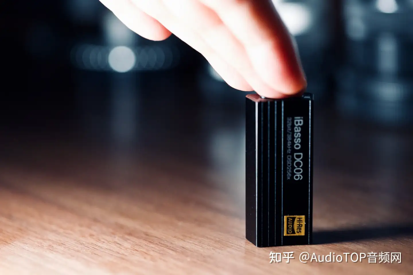

身高,鸡立鹤群之感
音频测试,体面的成绩

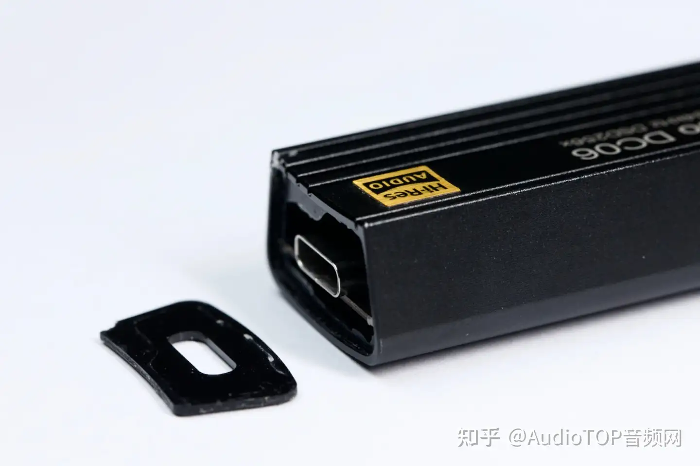

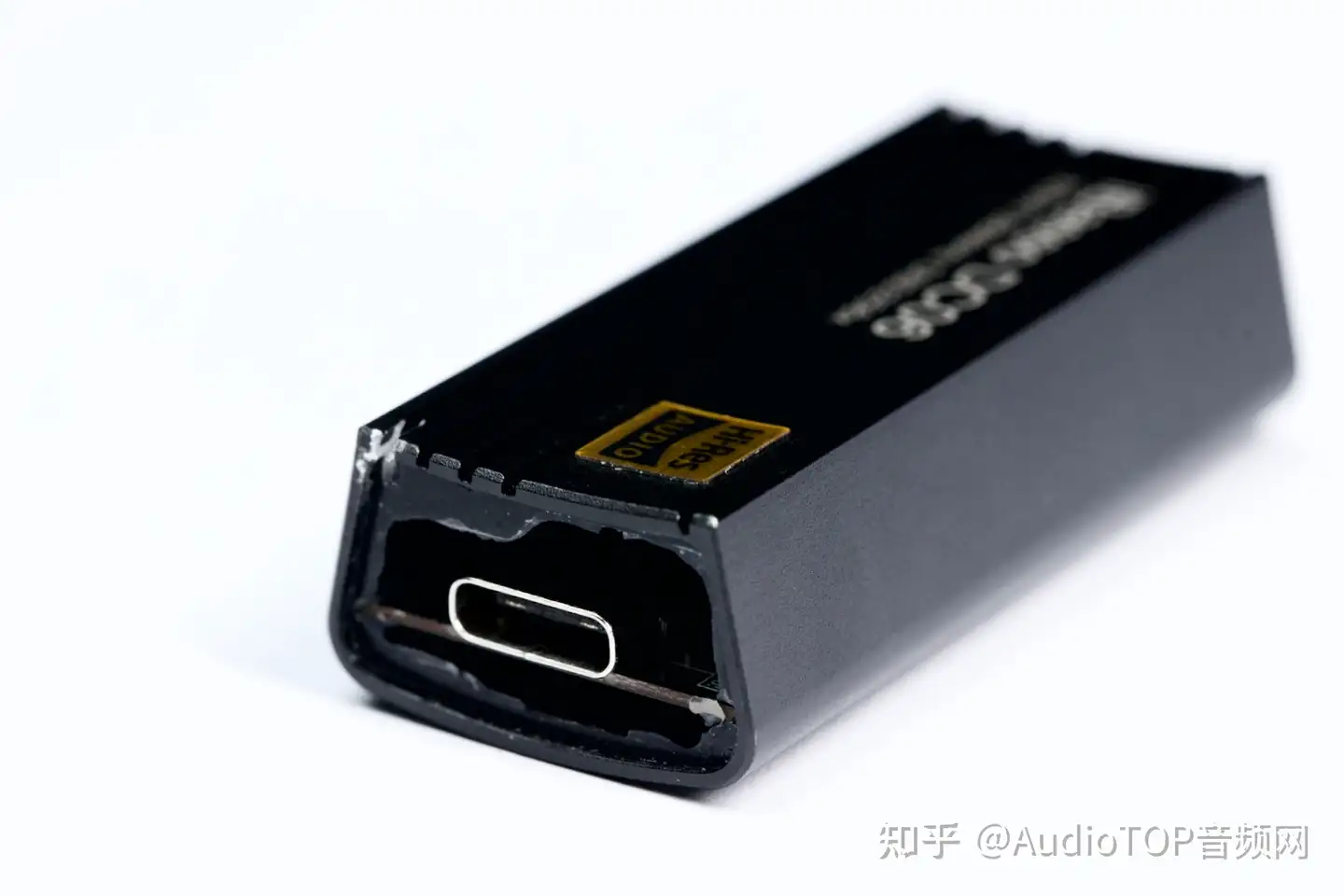

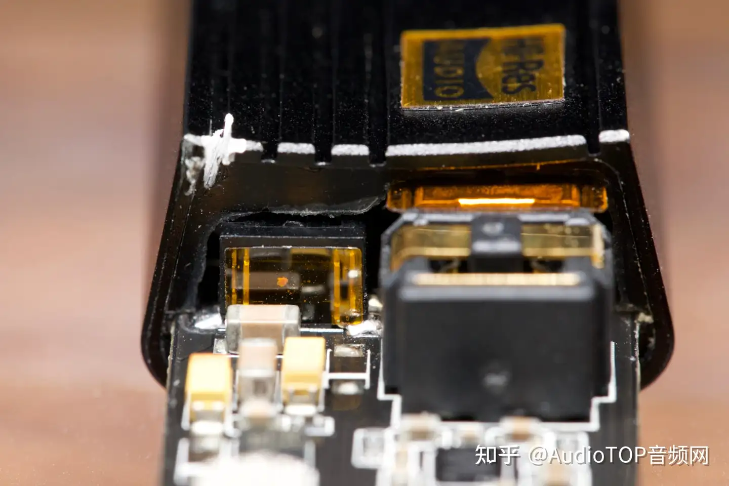

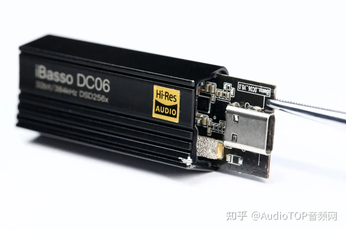

开始拆解。从数据口这一端下手,做微量的切割形成突破口,撬下端盖。
端盖貌似是塑料片,但其实是金属材质。
看到了黑黢黢的腔体
电路板嵌在槽轨中,结合紧密
用钳子抽出电路板

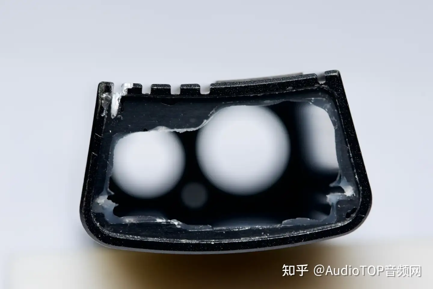

腔体,内壁有台阶设计,壁厚最大处接近4mm
腔体截面做成异形,对插座形成机械约束,台阶正好贴在插座的顶面,这样有助于长时间拔插使用后的稳固性

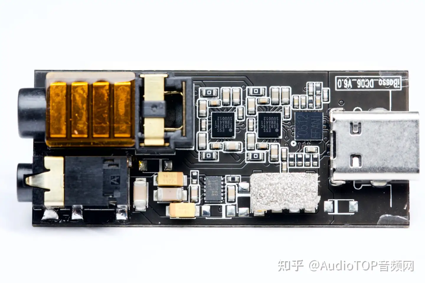

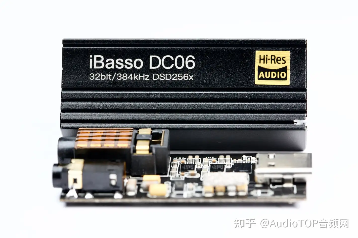

电路板正面全貌,主要的芯片和IO端口都位于这一面

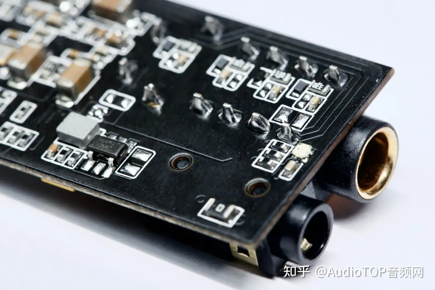

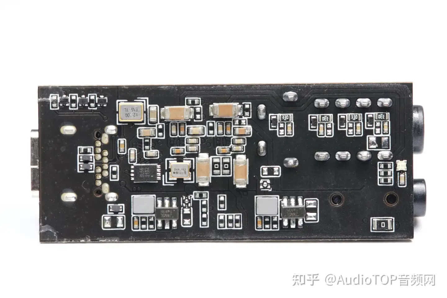

电路板反面,阻容元件为主,还有晶振和LDO。可以看到4颗大体积的MLCC电容。

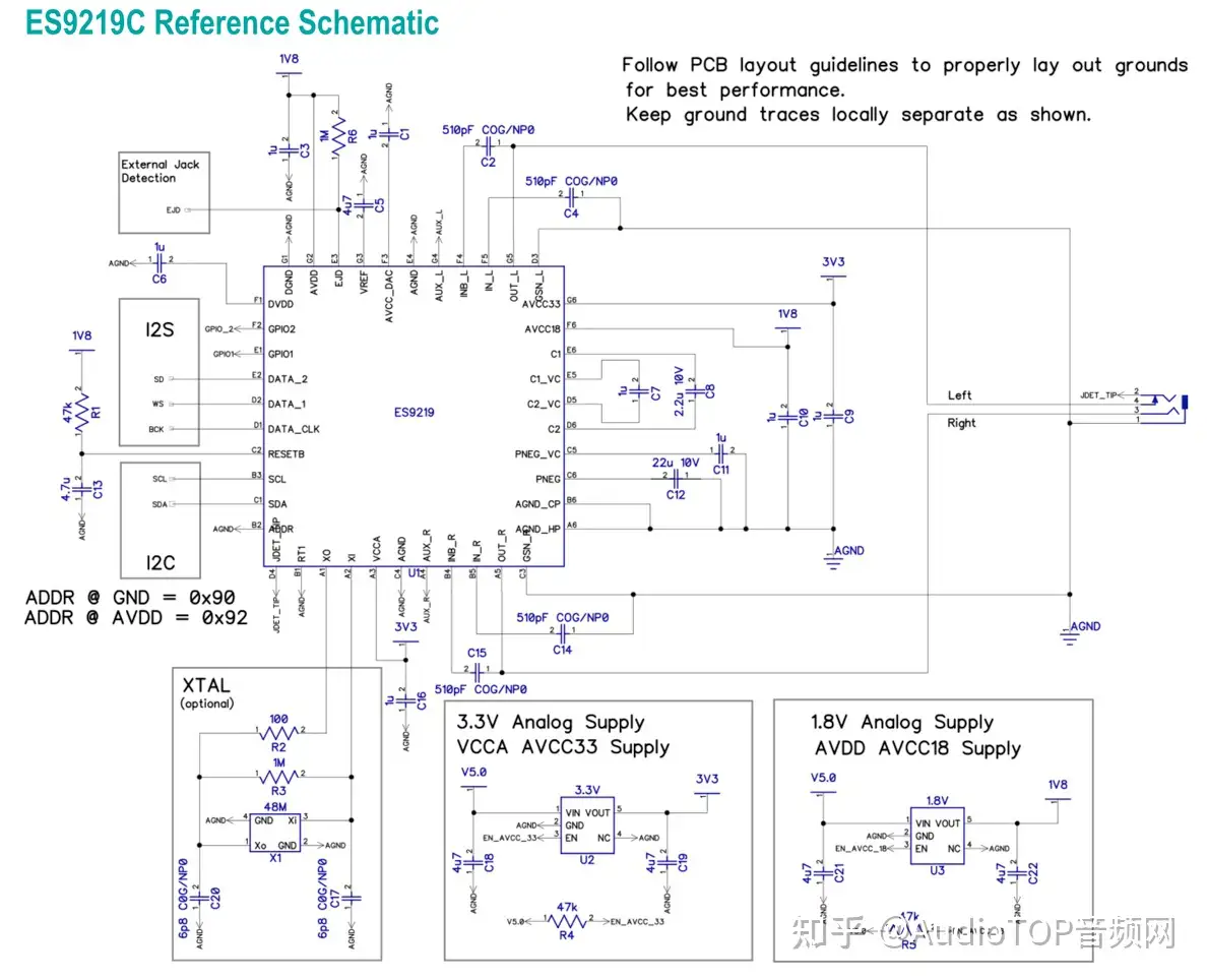

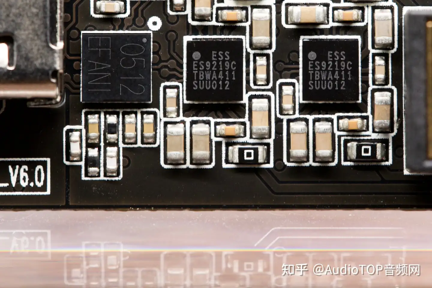

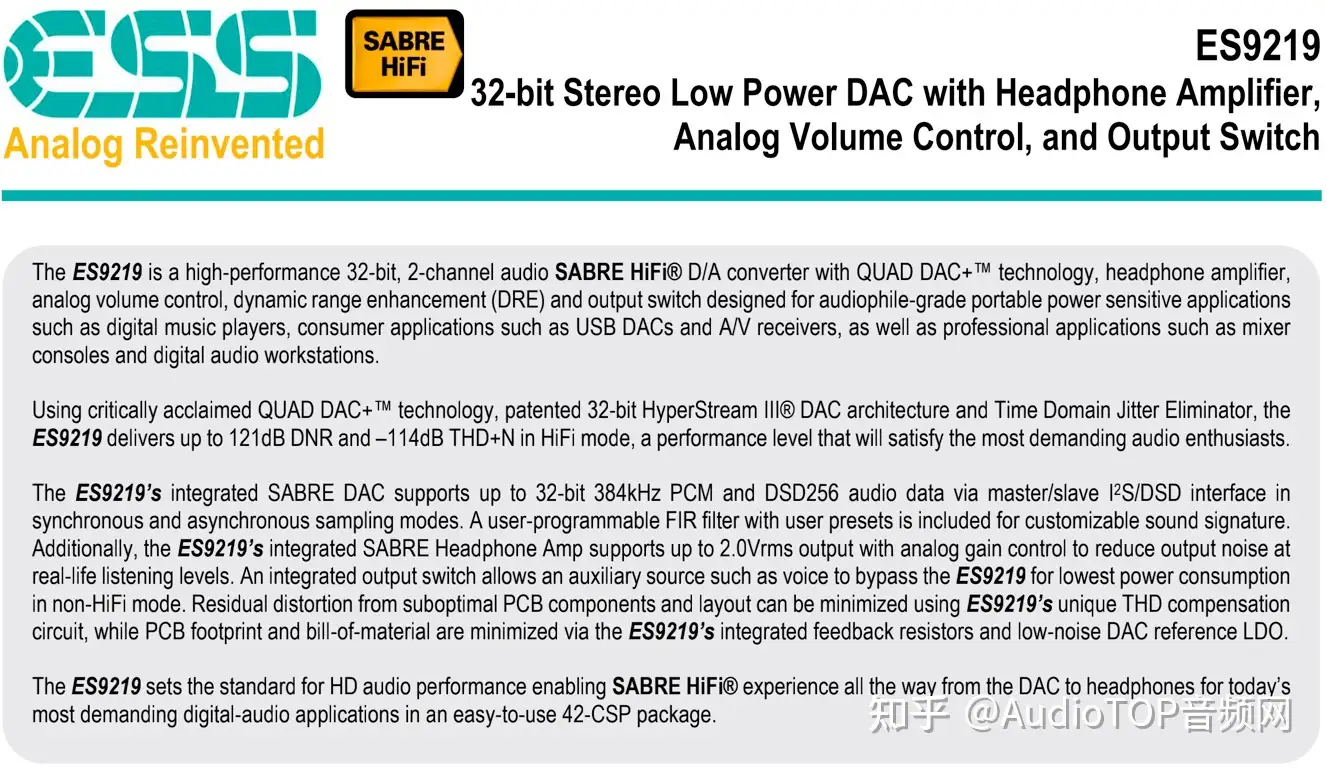

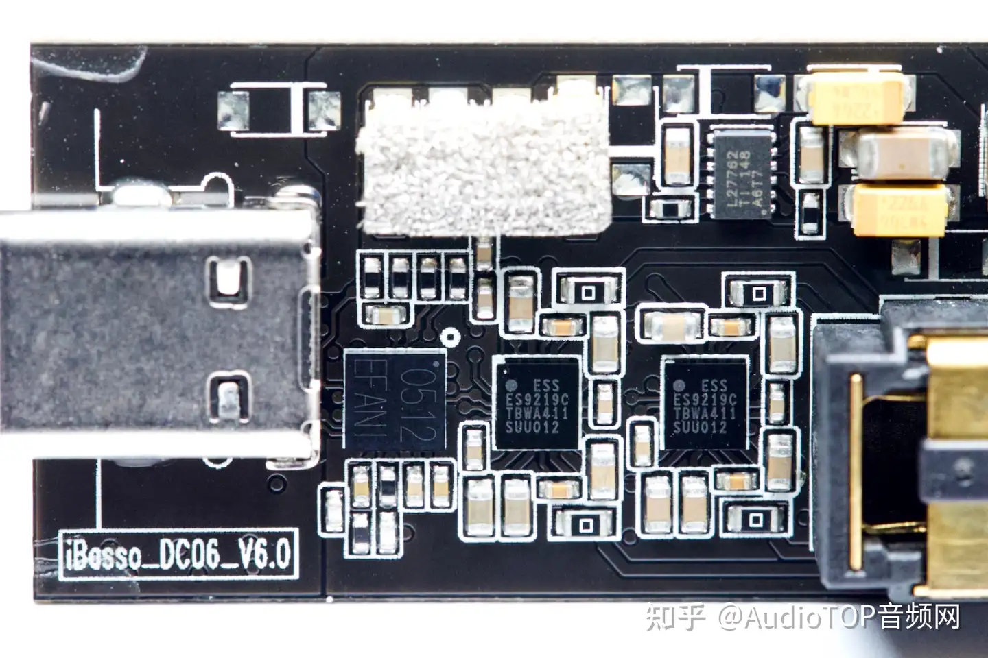

iBasso DC06每声道使用了1片ES9219
在ES9219的左侧是USB数字界面芯片,晶圆封装,字符0512。这是整块板上温度最高的元件。
相对于更常用的ES9281,ES9219的集成度略低,不包含USB界面和ADC通道。
两者都有内置耳放模块。

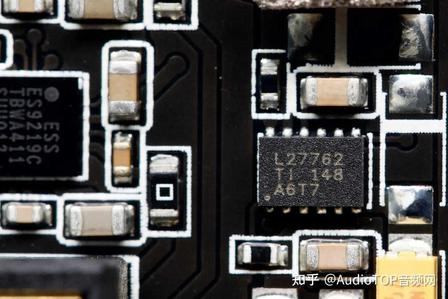

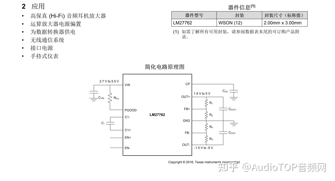

Ti的低噪声正负电荷泵LM27762,可以从USB口或电池取电,得到正负5V的输出。

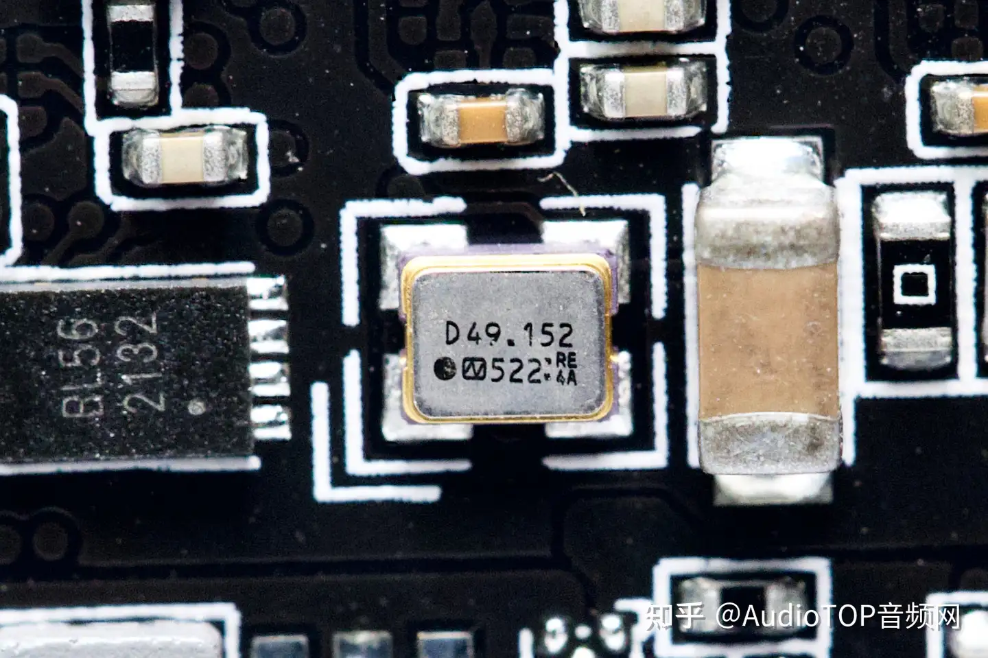

NDK飞秒级晶振
对于主流DAC芯片来说,高精度时钟源意味着更高的音频性能上限

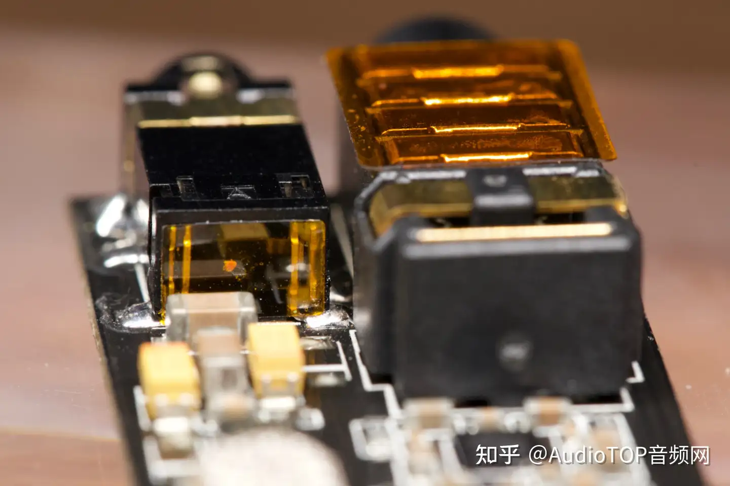

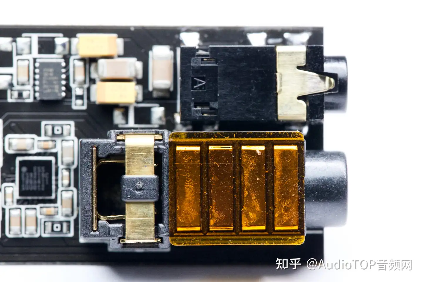

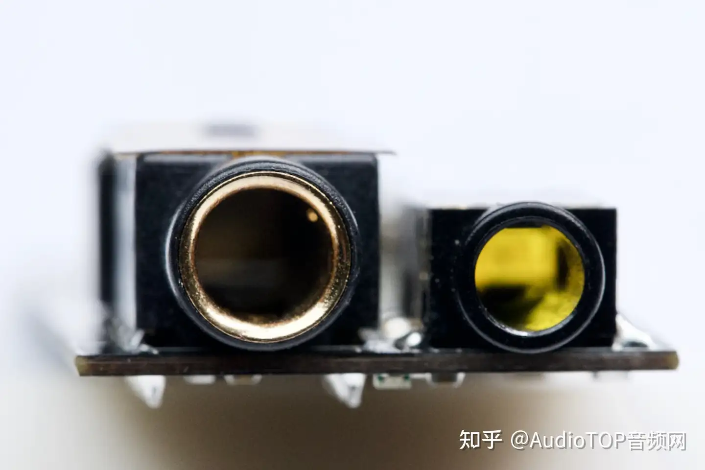

Pentaconn 3.5mm和4.4mm耳机插座,很有辨识度的琥珀色树脂防尘片
插座正面特写
插座引脚的焊点均匀光亮

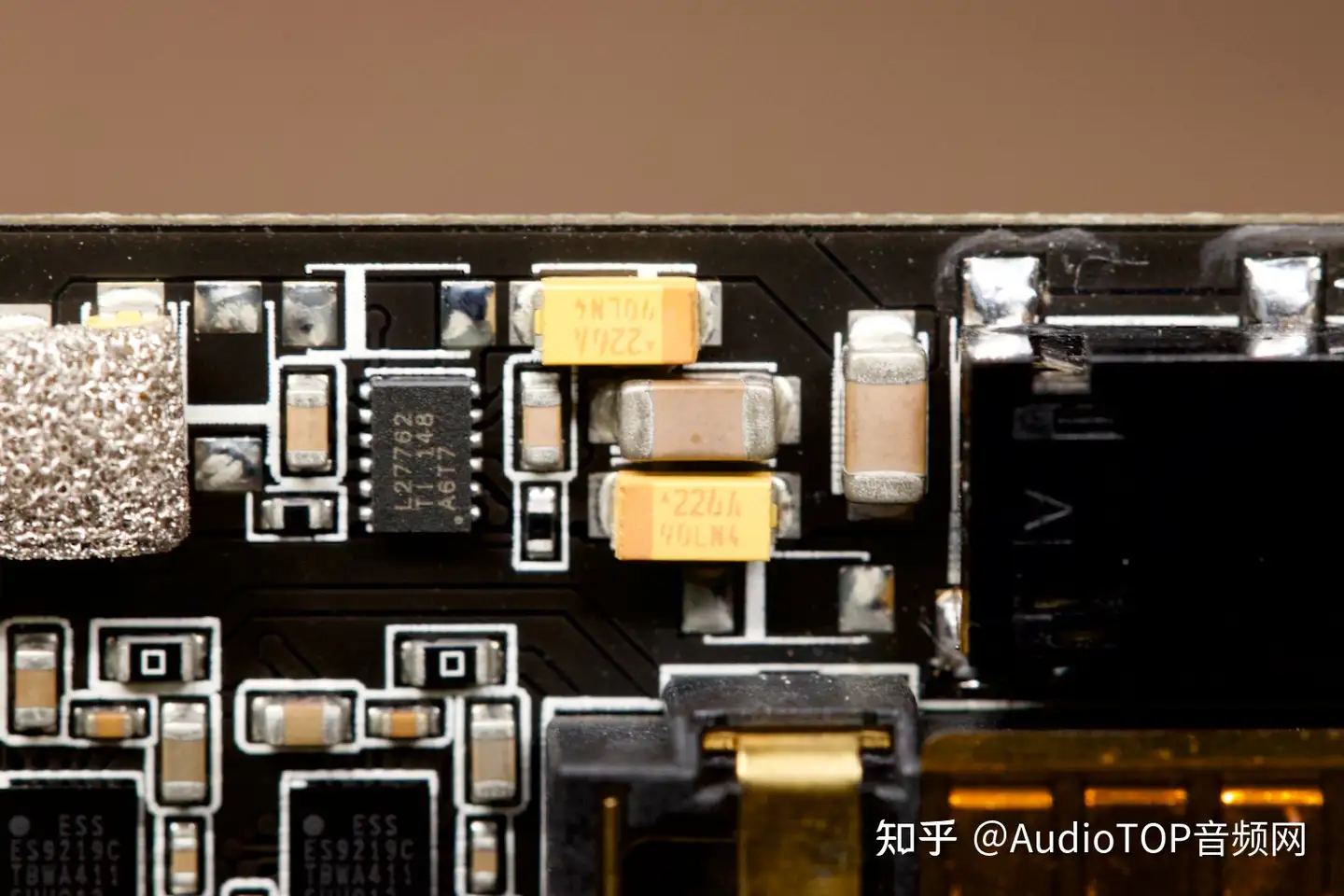

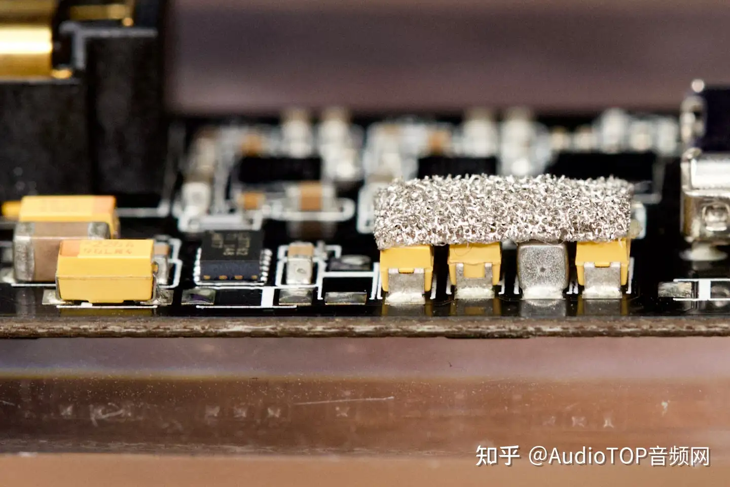

较大体积的MLCC电容×7,以及22μF钽电容×5
从拆解的情况来看,DC06并没有采用独立的耳放芯片,初步判断和大功率输出有关的电路设计可能有以下:
每声道一片ES9219。USB界面是耗电最多的功能模块,丢掉这个包袱意味着轻装上阵,DAC芯片得以把更多功率分配给耳放模块,达到更高的输出极限。
电荷泵芯片配合多颗大容量MLCC和钽电容组成的供电系统。22μ从数值上看并不大,但纵观小尾巴这类产品,用这么大的相当稀少。

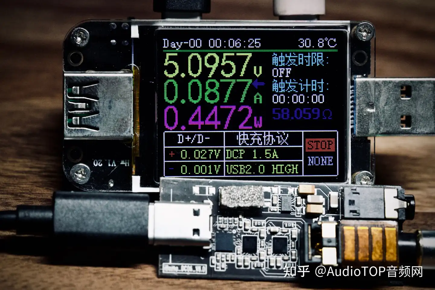

iBasso DC06实测功率消耗约0.45W@96k,其余采样率下约0.49W;
大部分小尾巴的功耗水平在0.5W左右,个别可以达到0.7W。目前为止,没有发现特别离谱的。
