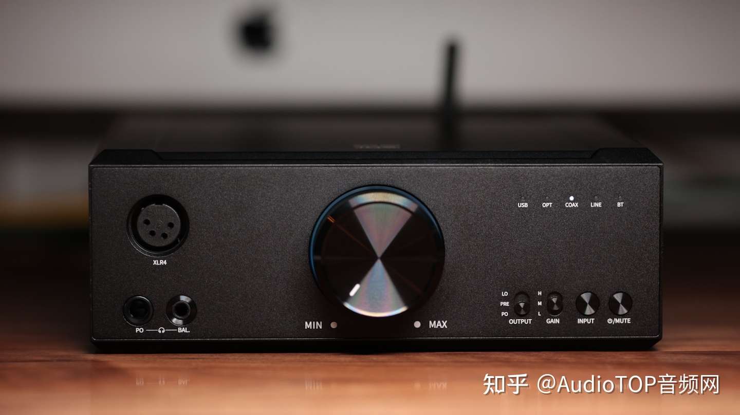

飞傲的桌面解码耳放一体机K系列包含3/5/7/9,价格从低到高,配置、用料、性能也逐级加强。由于还有一个Pro版,因此K9标准版的定位是次旗舰。
K系列总体的设计语言简洁稳重,K9也是如此。大型的音量旋钮在面板中央,耳机输出和控制界面位于左右两端。相对于K7,K9多了一个XLR 4芯平衡耳机口,信号源多了一路,增加了蓝牙接收模块。

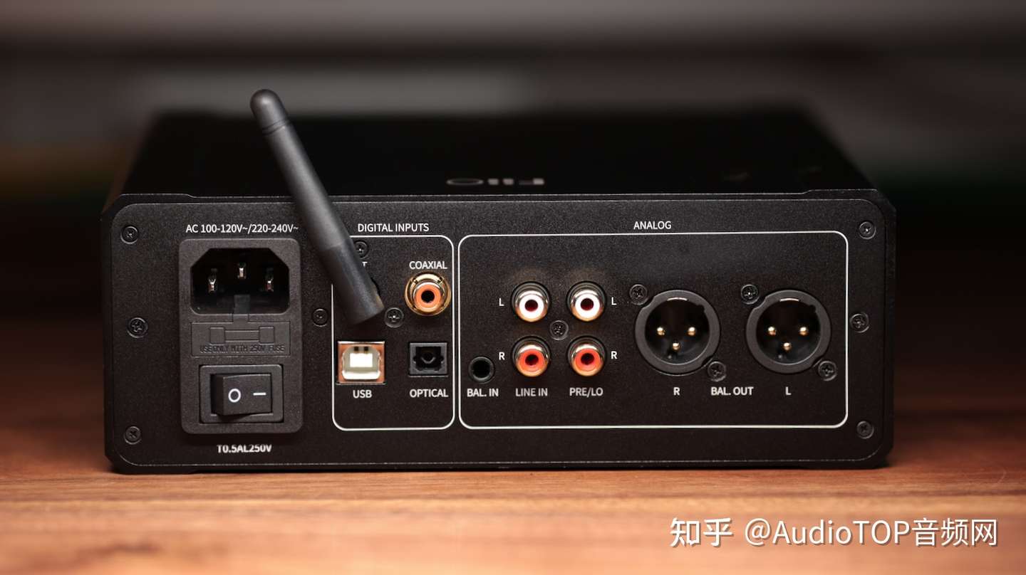

背后的输出口增加了平衡输入/输出各一路。4.4mm端口很适合与小尾巴解码器对接。

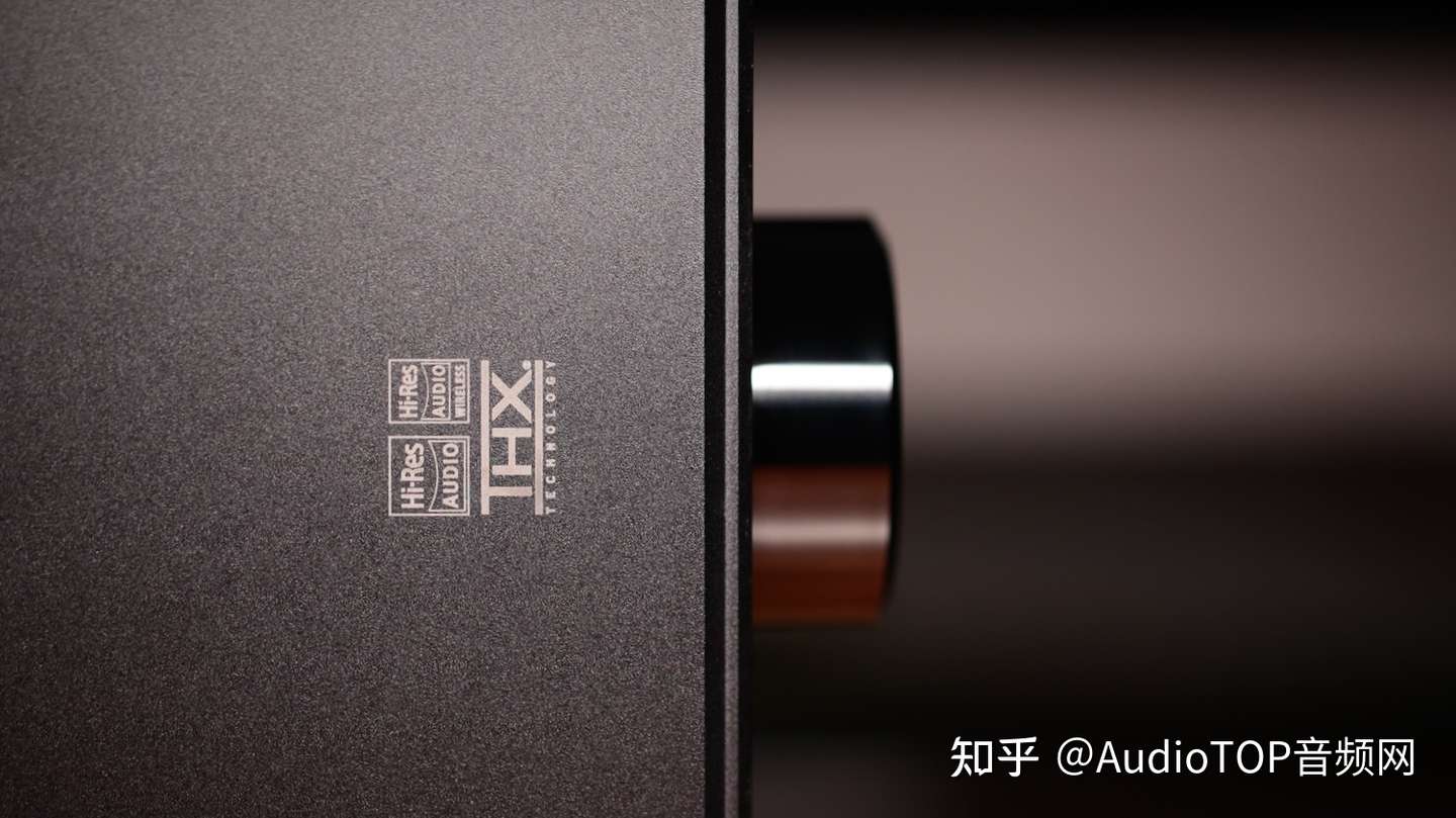

Hi-Res、Hi-Res wireless和THX认证logo。K9的蓝牙通道采用高通QCC5124芯片,保证了无线音频传输的音质和稳定性,具备多个高清编码格式。耳放部分则是被飞傲调校和应用地相当成熟可靠的THX AAA 788+功率模组X2,推力和指标俱佳。根据AudioTOP实测,这个模组在飞傲的新机型R7上飚到了3700mW的成绩。

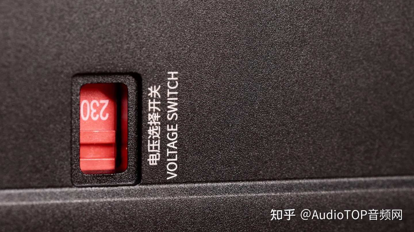

双电压选择开关,暗示内部有变压器。

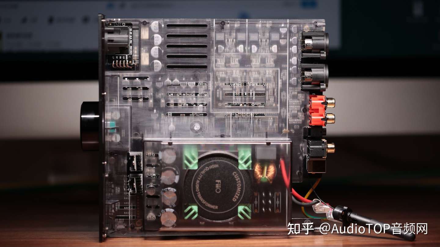

机内结构:整体绝缘骨架贯通前后面板,起到加固和抑制主板振动的作用。整机做工和装配规整、严谨。
果不其然,K9采用了传统变压器线性电源。变压器是飞傲独家定制的,从尺寸来推测,功率等级大概在30W左右。
ESS公司桌面级次旗舰解码芯片ES9068AS,左右声道各一片。

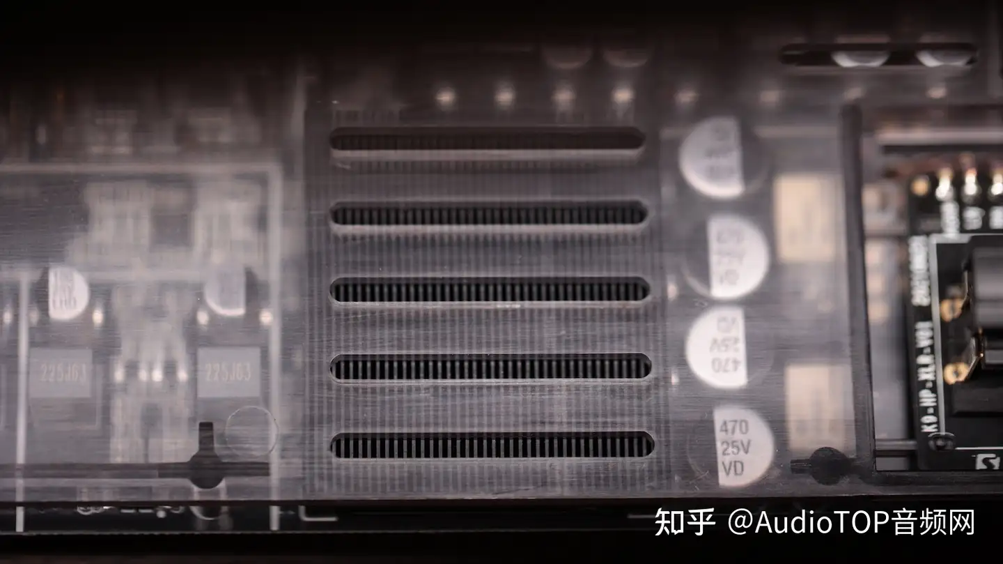

在梳型散热器下面的是两个THX AAA 788+ 耳放模组。

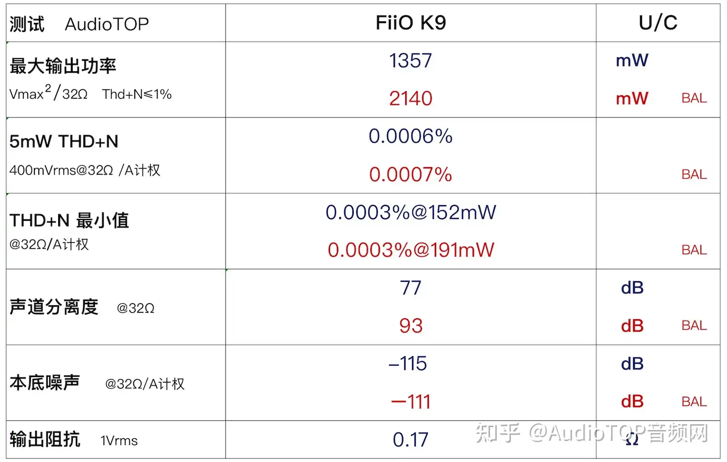

K9的音频指标测试成绩相当优秀,无短板。得益于线性电源的加持,底噪抑制出色,比K7上了一个层次。
