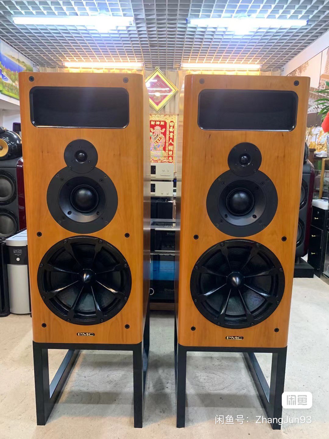

    Dynaudio Heritage Special据说挺好的,但是综合来说是小书架箱,各种物理限制在那里。只适合小房间。
    这位兄弟介绍的就挺好:
