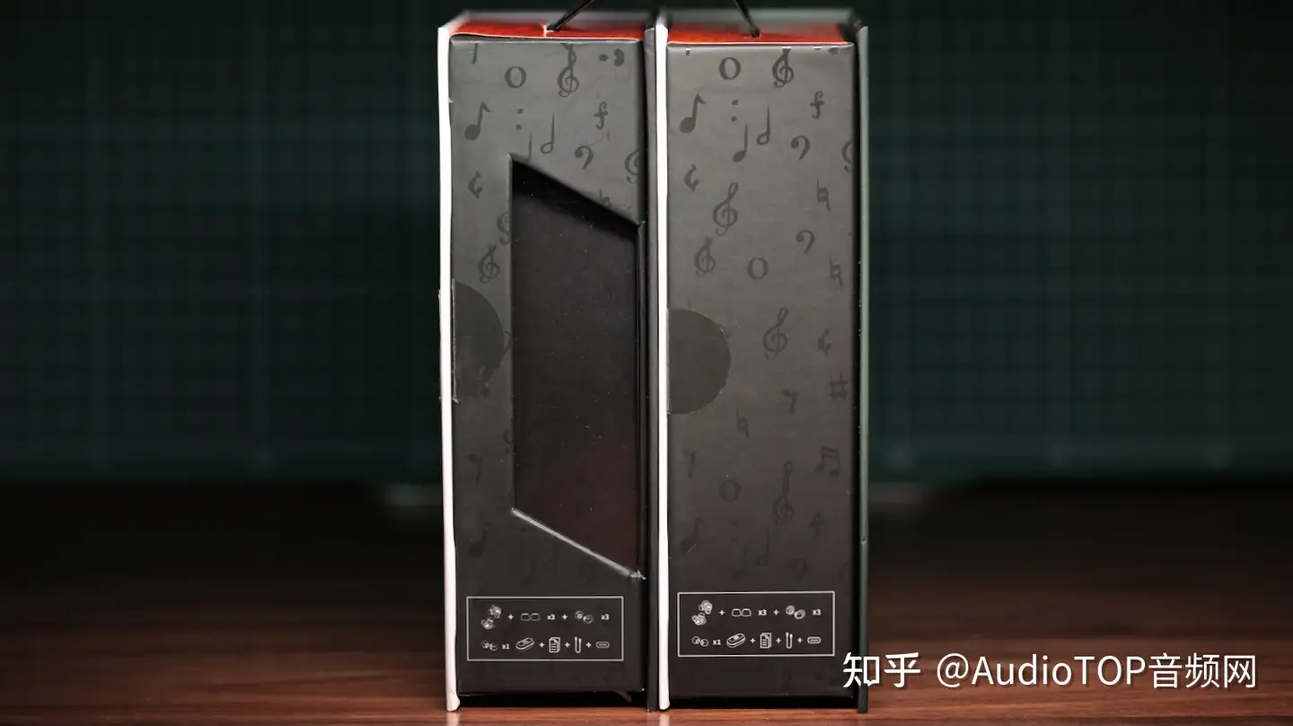

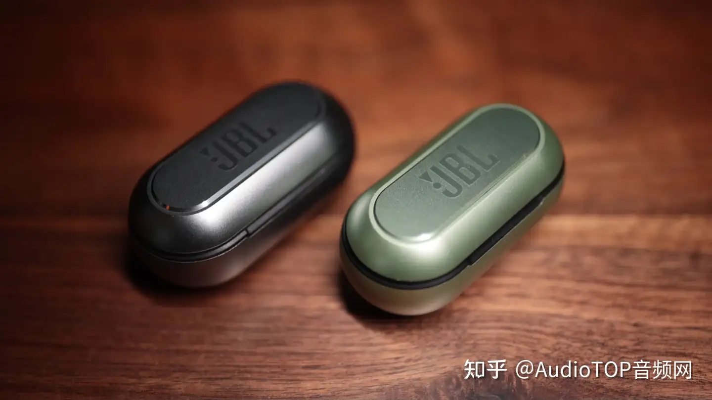

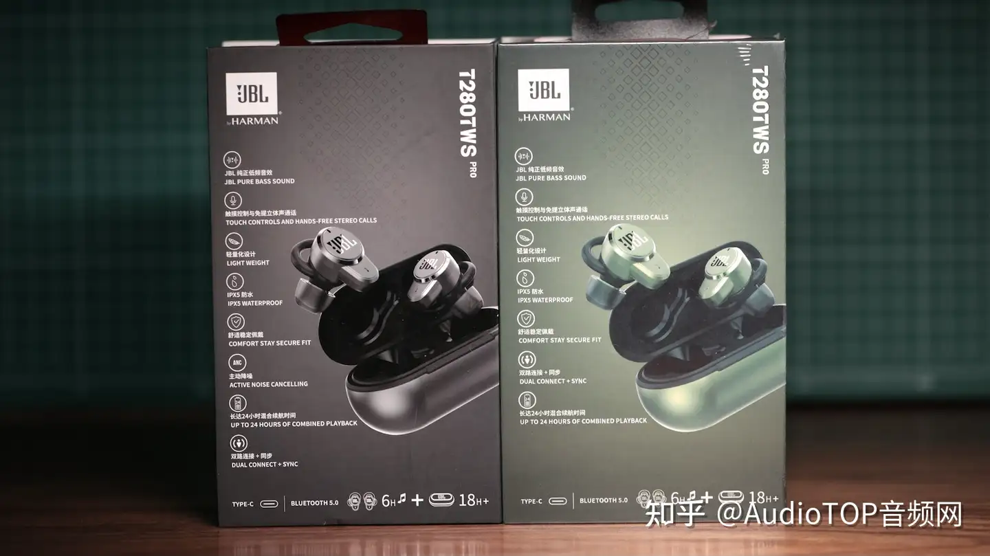

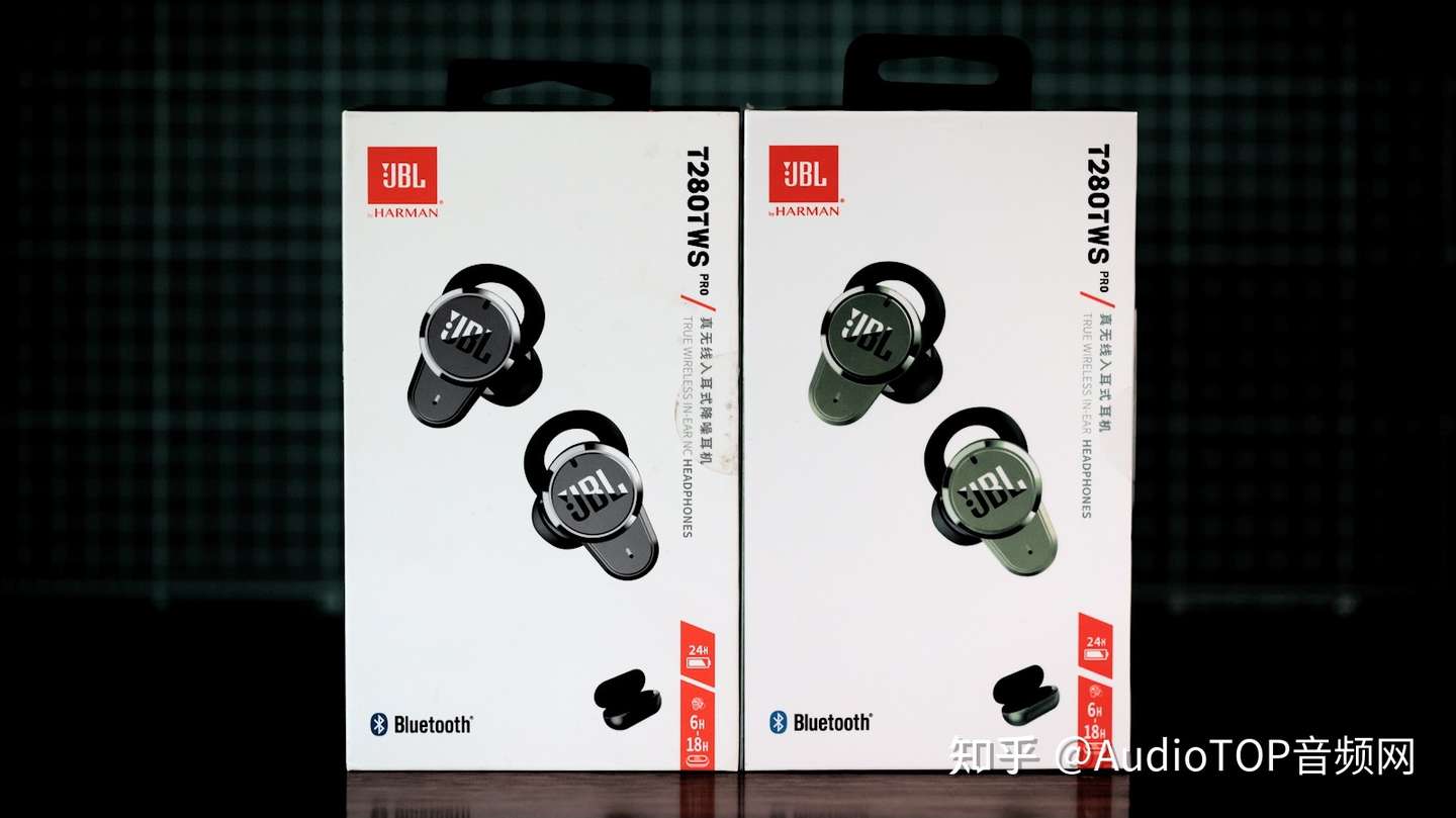

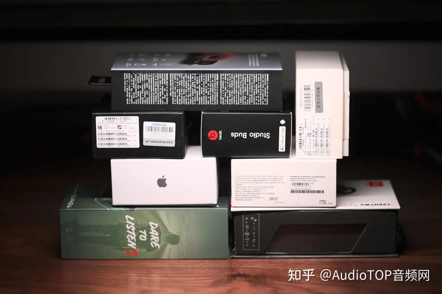

一号瓜:JBL T280TWS Pro
一上来就这么刺激吗,简直一模一样。

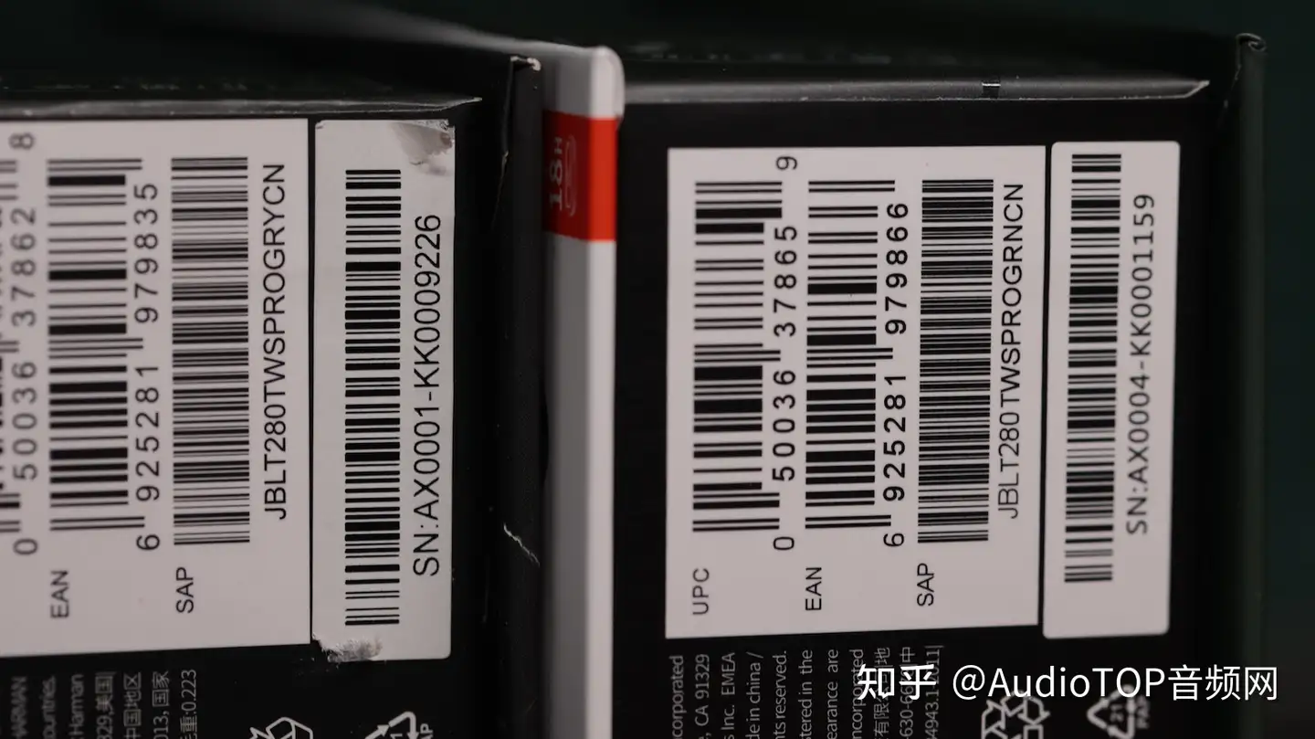

序列号条码贴纸露馅了。右侧假瓜是印刷在纸盒上的,不敬业,差评。
假瓜包装盒侧面的窗口被省略了。是因为配套的纸箱厂不具备开窗工艺技能吗。

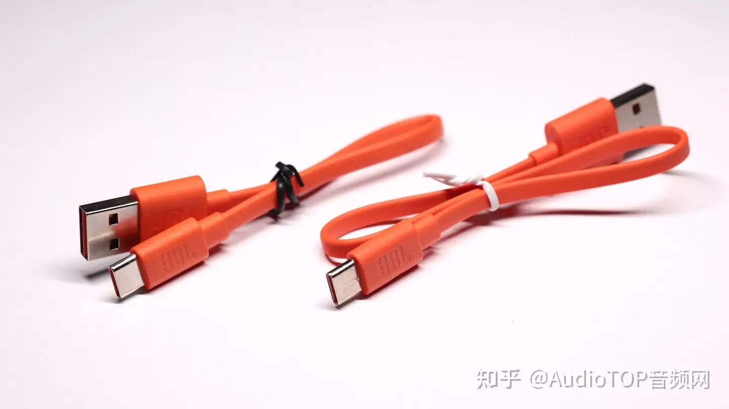

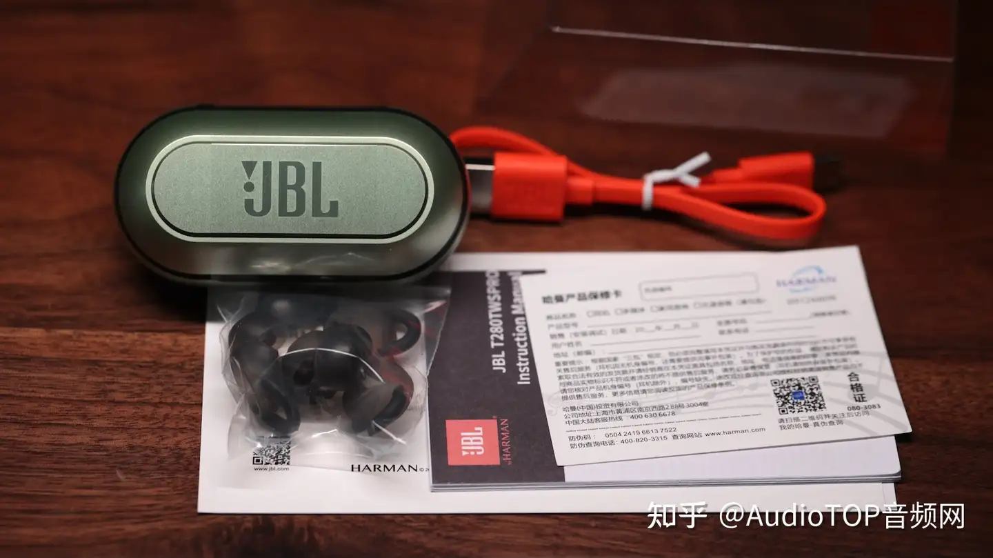

假瓜开箱。里面的主体和附件看上去人模狗样,橙红色的数据线,还有哈曼保卡呢。
假数据线的比真的长10厘米,诚意满满。
保卡也比真的大上一圈,太有说服力了。

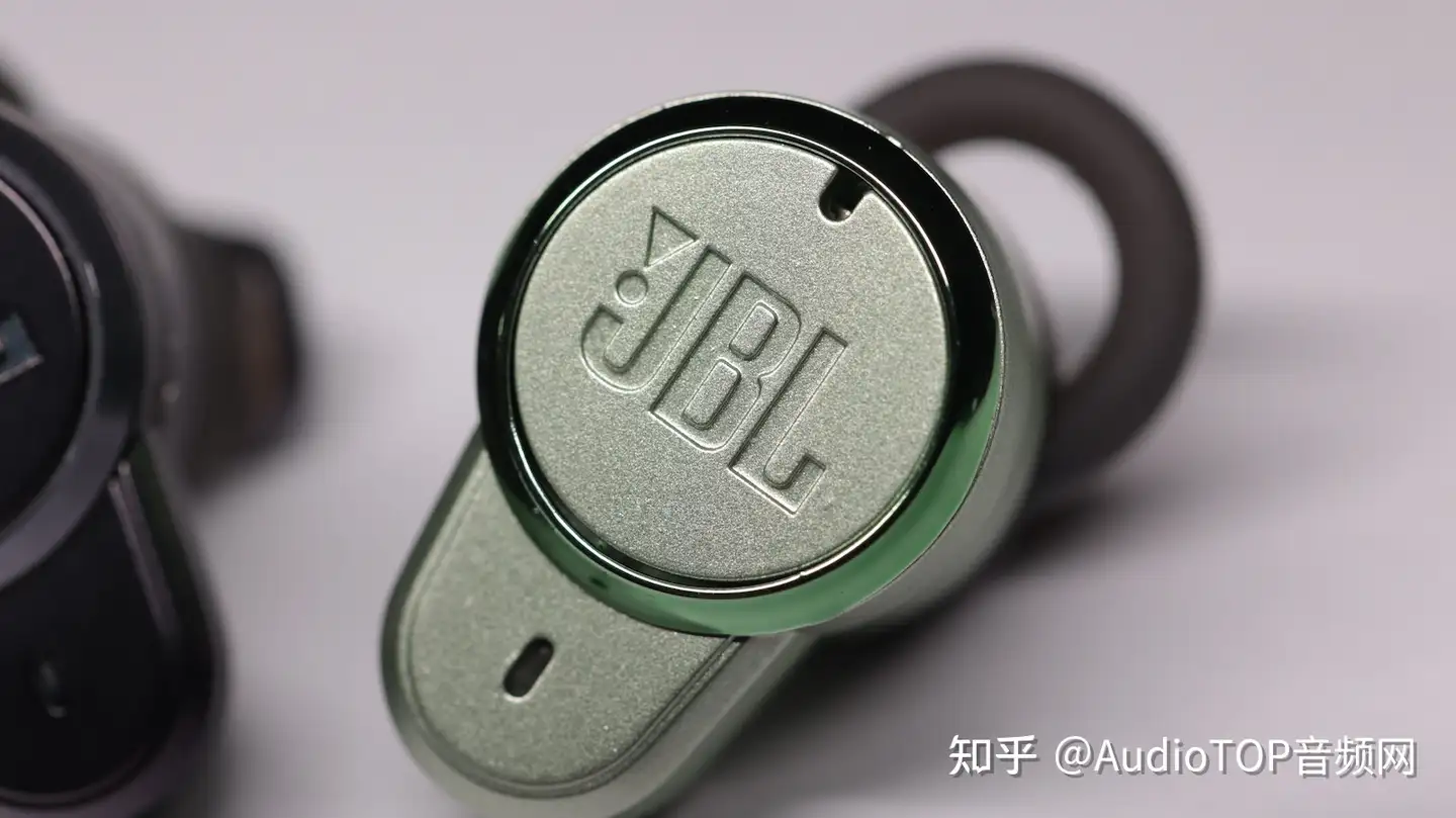

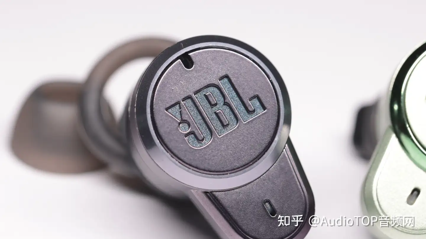

电池盒,JBL大logo,没毛病。
电池盒实测: 左:55克;右:40克。
由于轻了15克,假瓜底盘不稳,所以死活不能以开盖的姿势站立住。

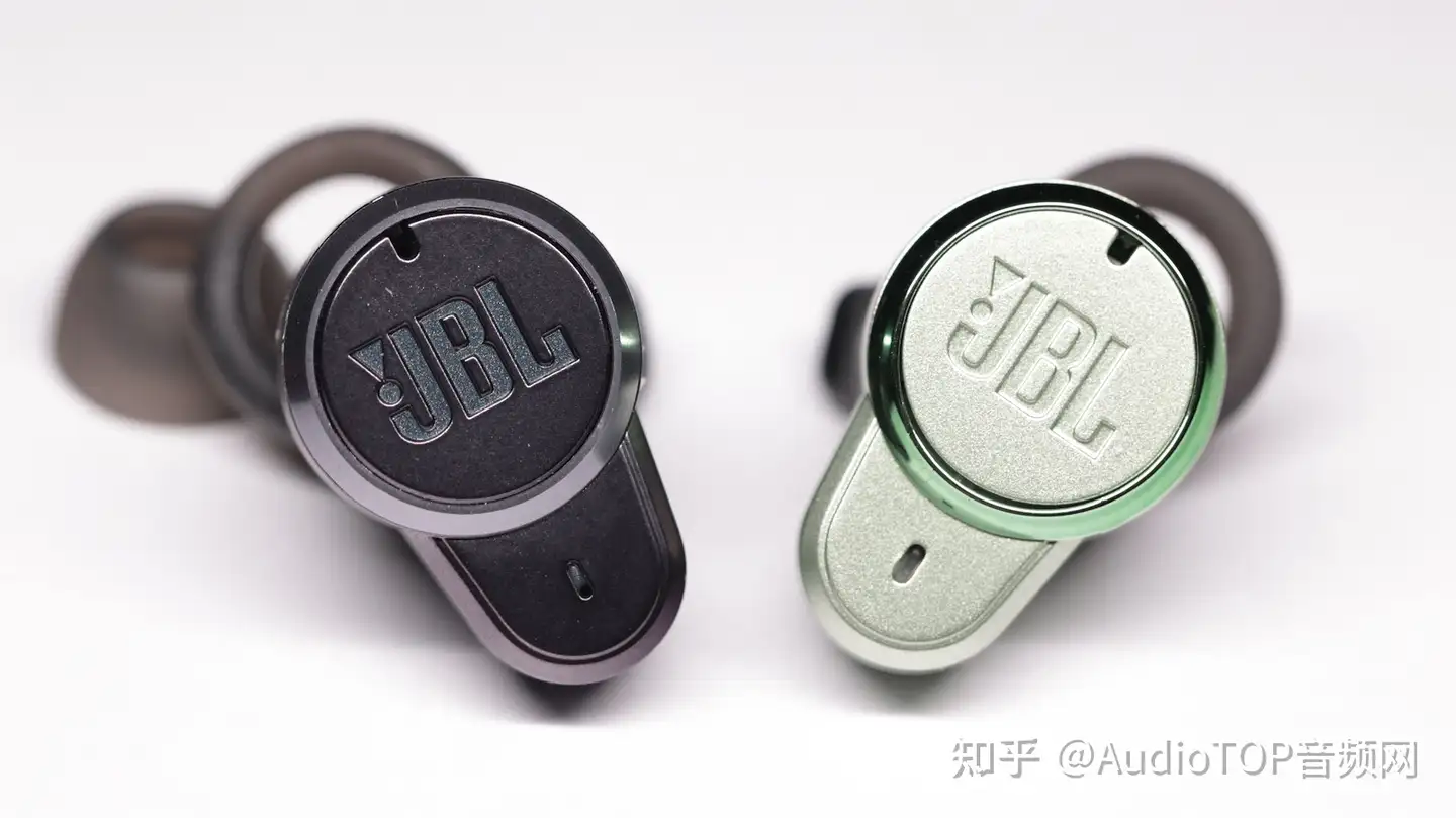

很明显,真瓜的花纹更清晰漂亮有质感,并且把塑料做出了金属的质地。而假瓜就是把塑料做出了塑料感,和幼儿园小朋友一样纯真坦率。
没怎么用力就裂开了。

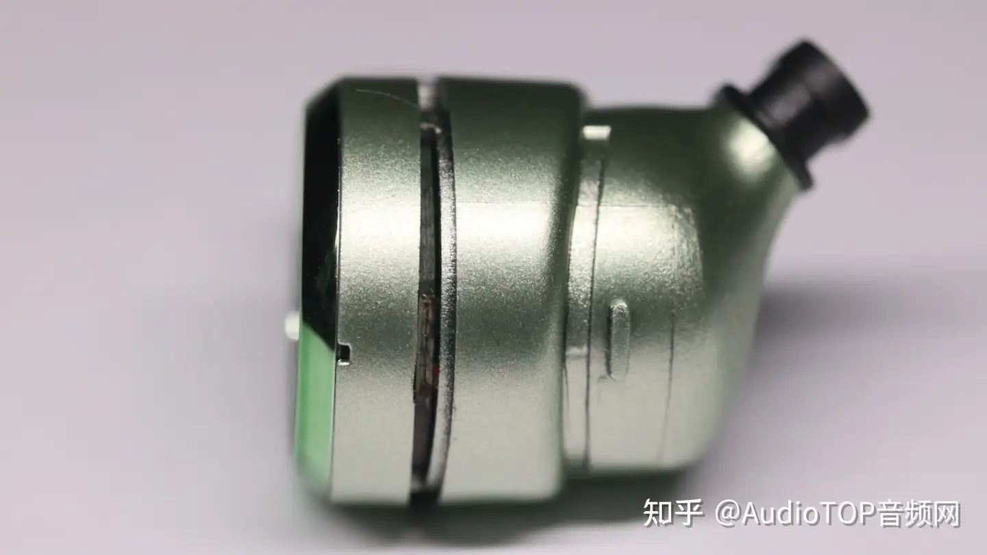

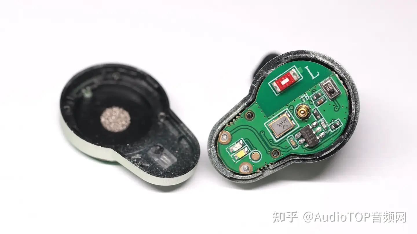

JBL T280TWS Pro面向和针对运动人群和用途,外形刚毅,佩戴稳固,结构坚固,具备IPX5防水能力。真瓜拆解时的艰难至今记忆犹新,因为外壳和主板边缘都有充分的胶水来保证防水性能,增加了拆解难度。而假瓜没有使用一滴胶水,这让它十分脆,轻轻劈一下就裂开了,主板和其他元件的分离也极其省力。

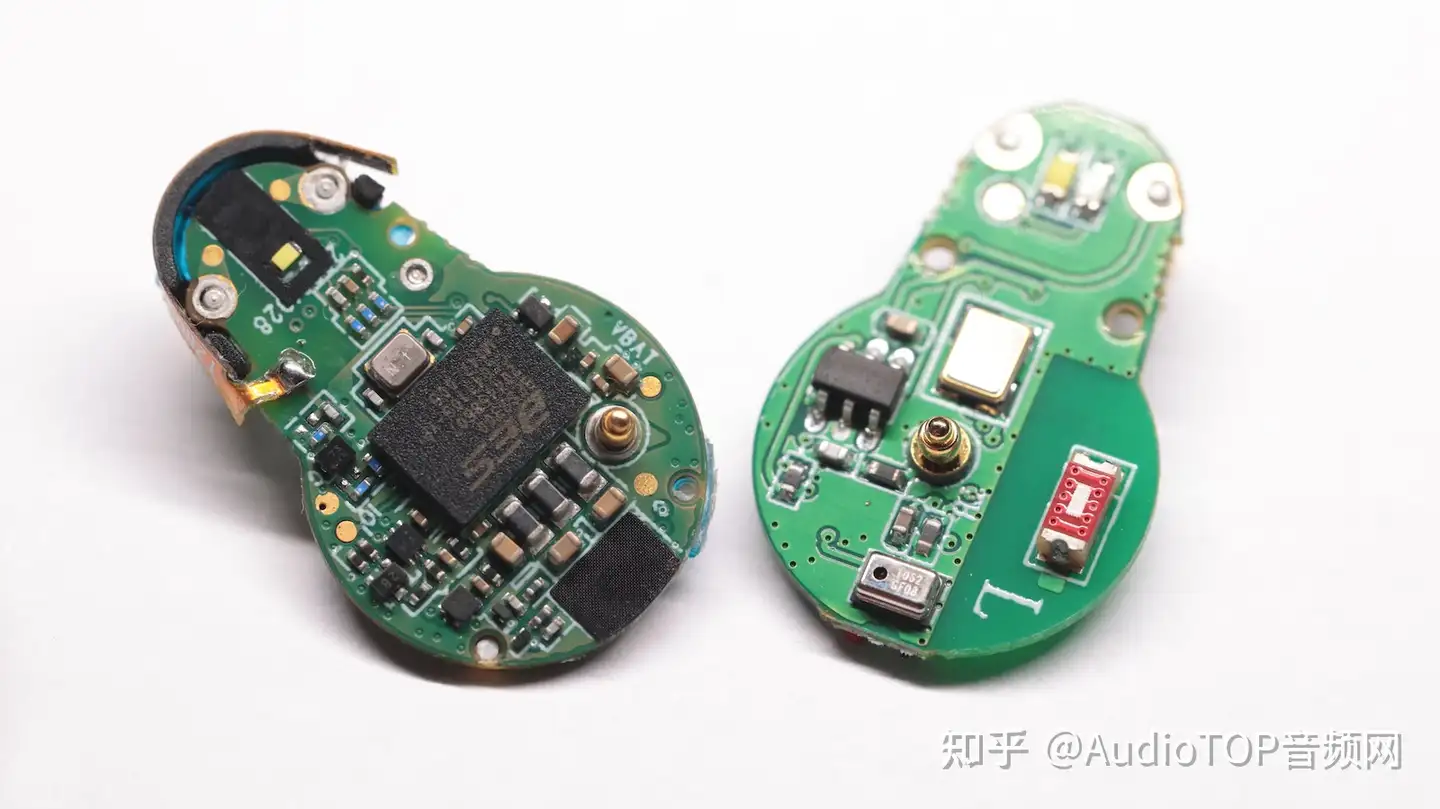

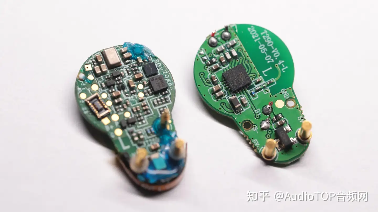

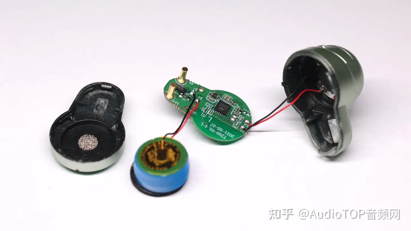

T280TWS Pro采用了BES2300作为蓝牙主控,葫芦形主板,元件密集,焊接精良,耳机单元引线做绞合处理,导管内有主动降噪硅麦。假瓜裸塞轻了1克,虽然也是葫芦形,但是主板上的元件稀疏,像一群鸟吃剩的玉米棒。给个通话麦就不错了,降噪导管麦想都别想。
音质方面,假瓜耳机单元品质欠佳,高音发刺发劈。

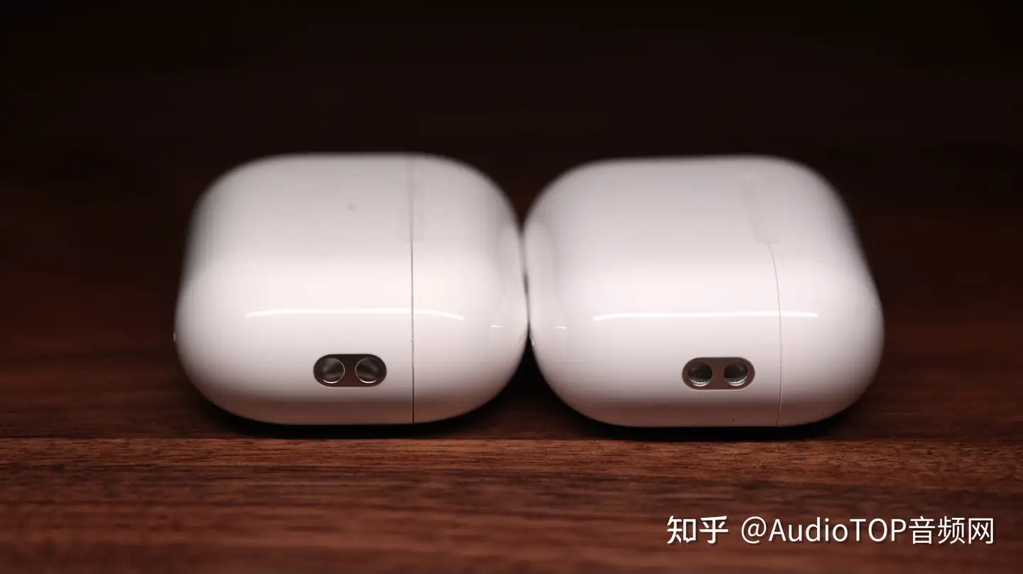

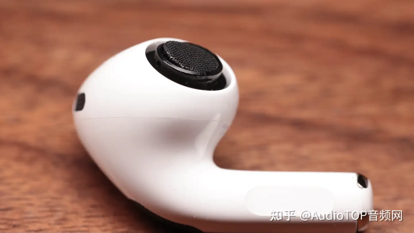

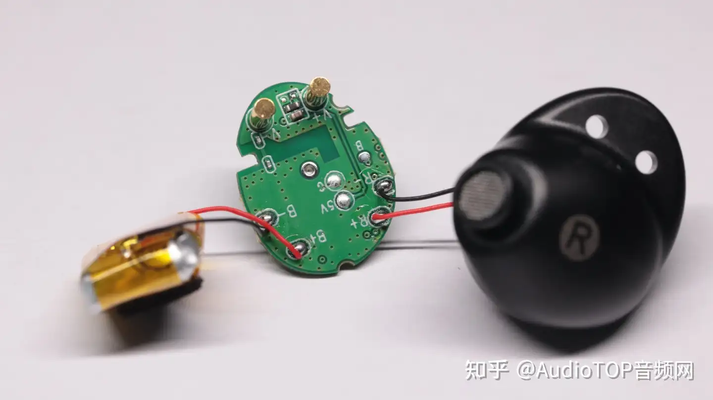

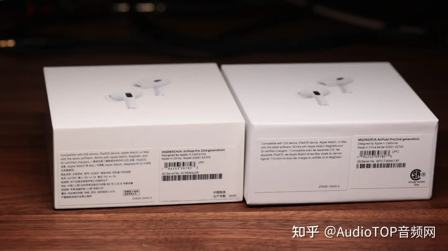

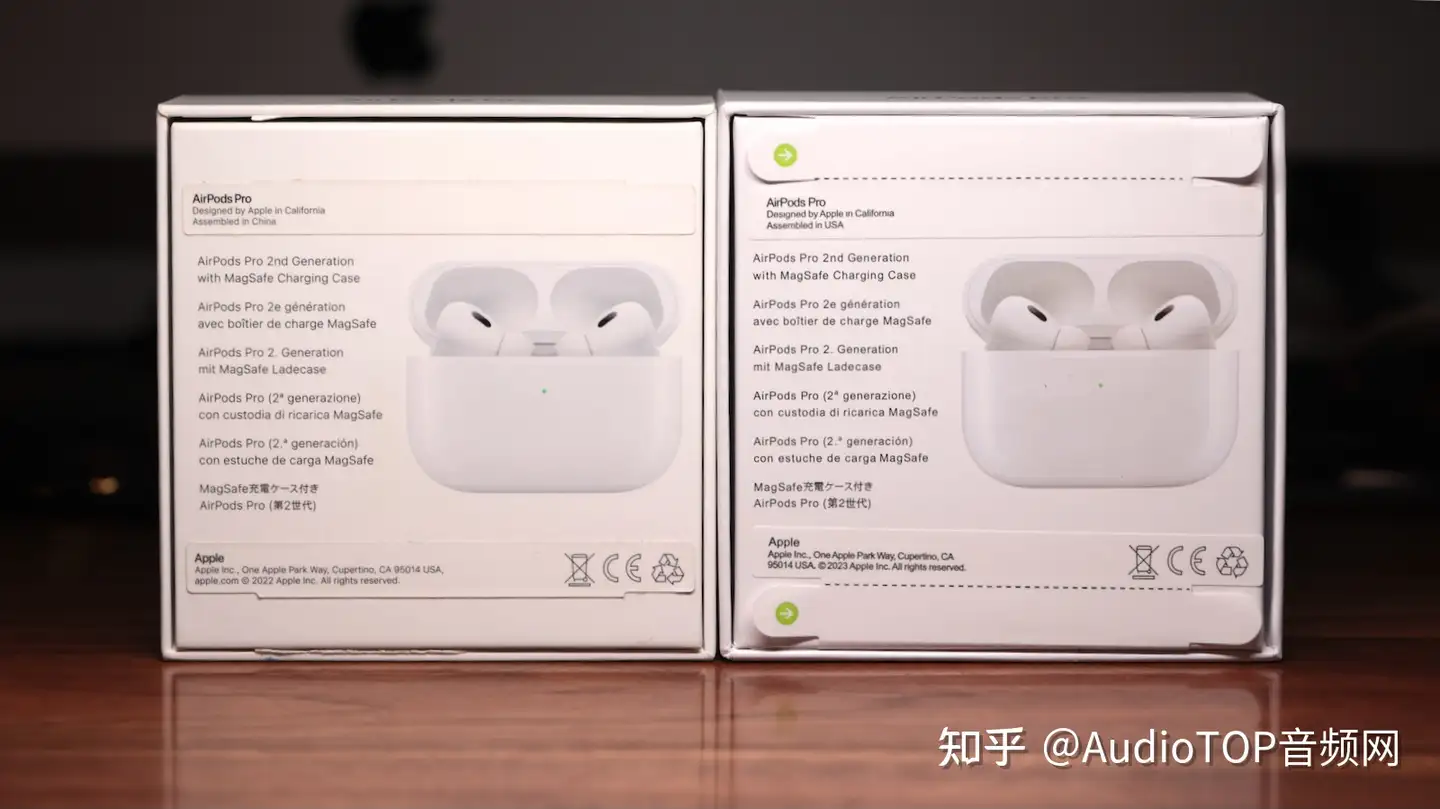

二号瓜:Apple AirPods Pro 2

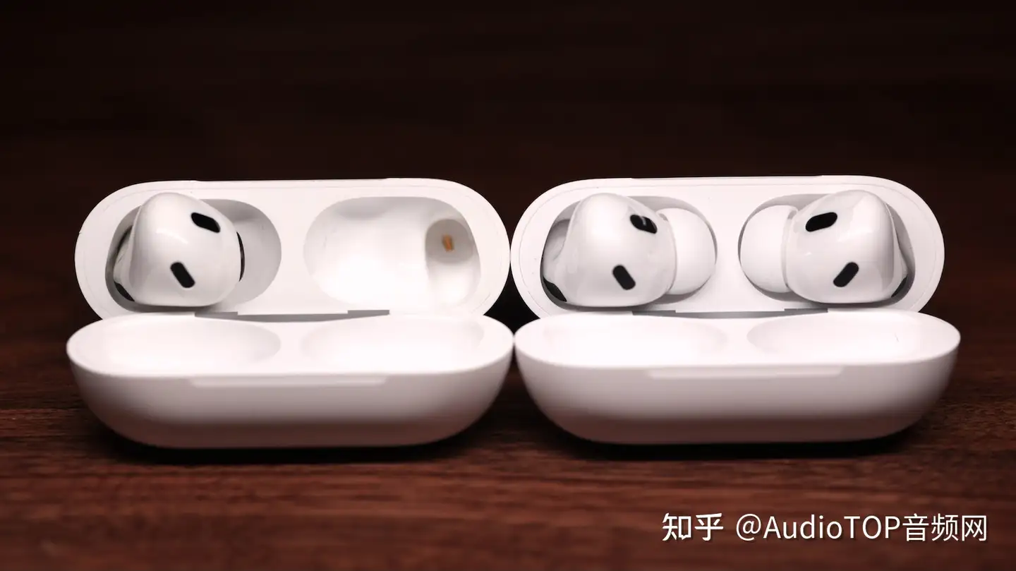

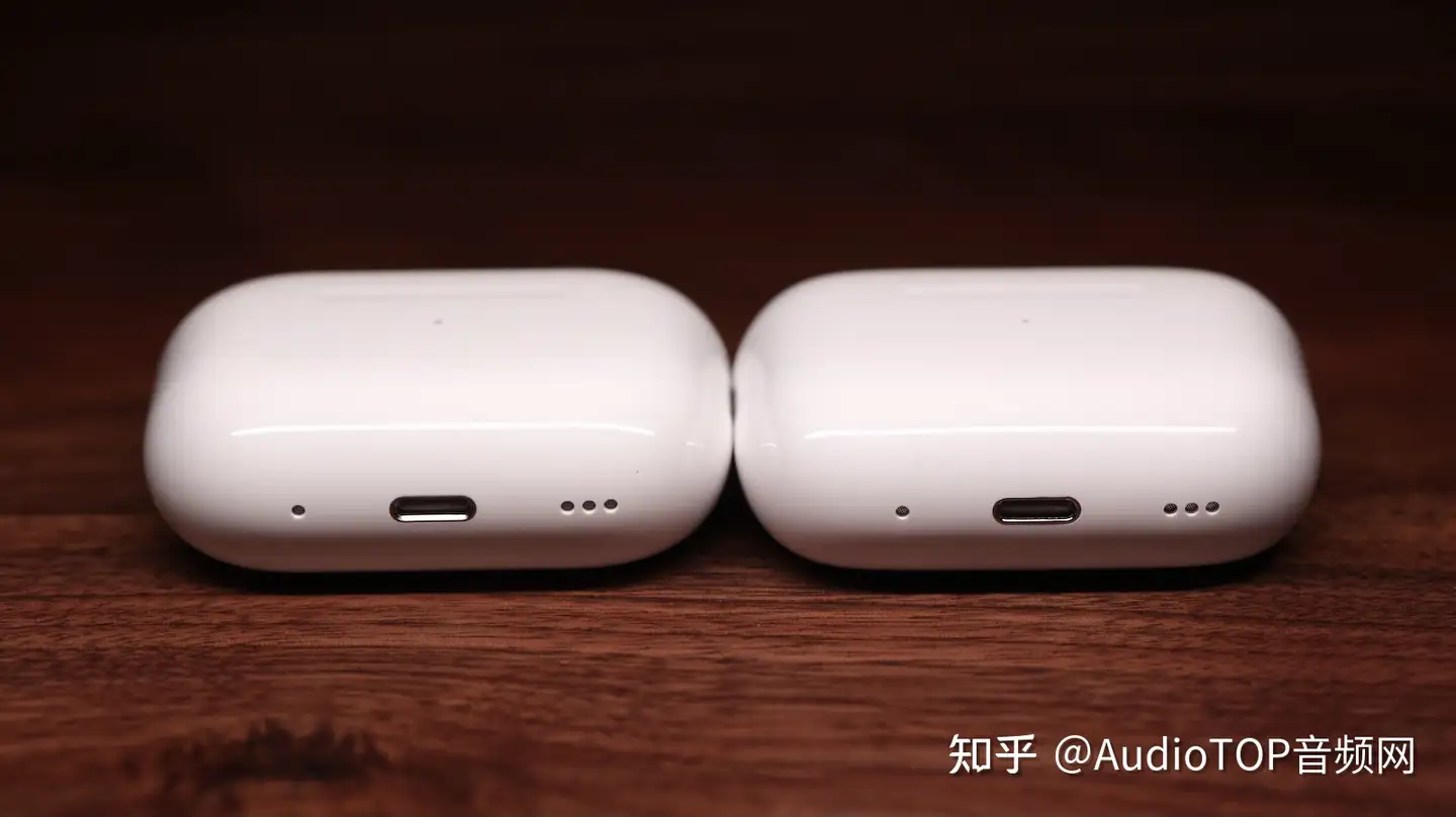

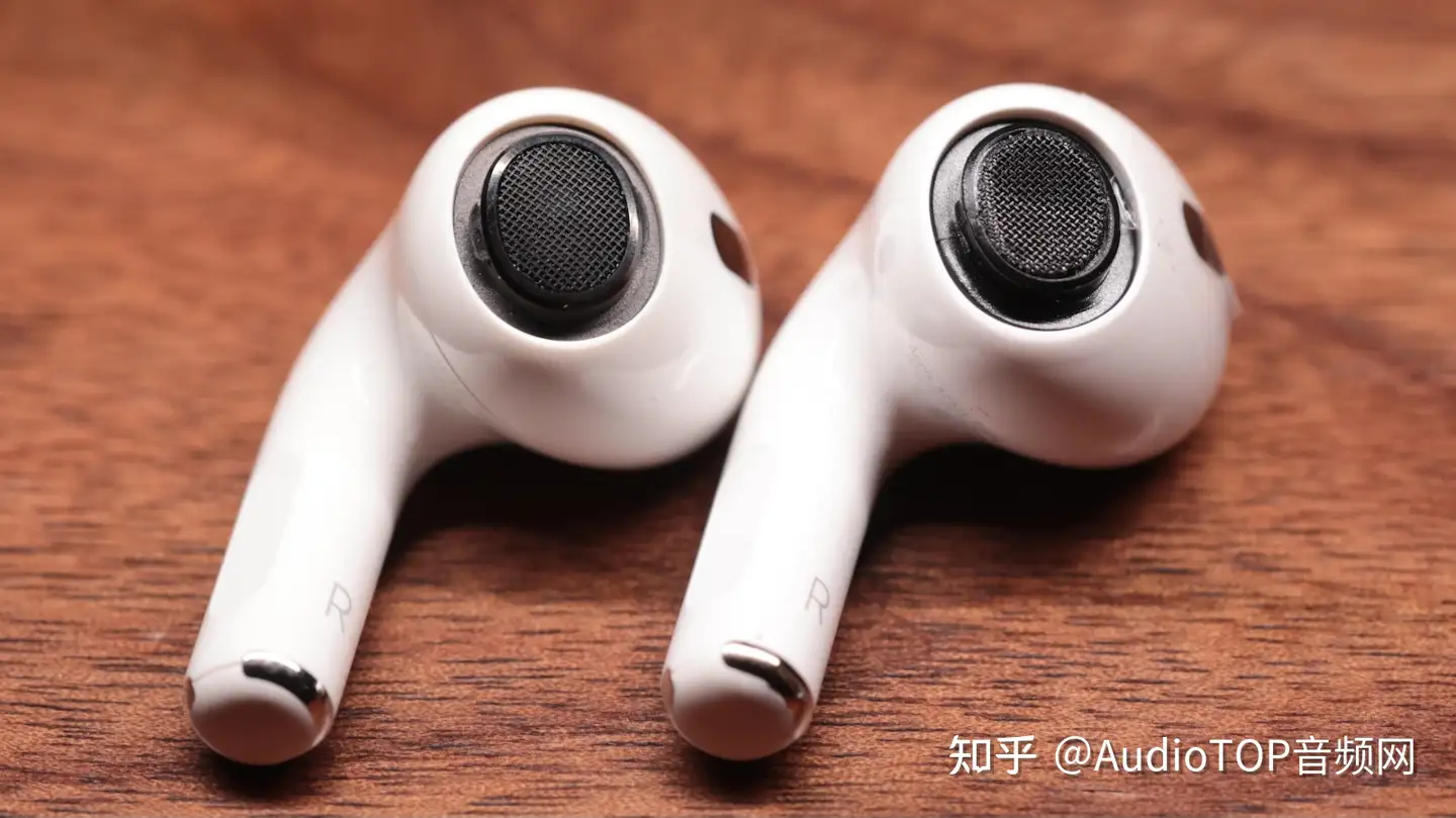

知名科技企业和TWS耳机时代的开创者,苹果,它家的AirPods自从诞生起就像裂缝的鸡蛋,被盯上了。AirPods系列频繁受到copy的待遇,成为华强北重点照顾的对象。从上面的几组对比图可以看到,从包装盒上的序列号贴纸,到电池盒上的鼻孔,假瓜做到了素级的相似。就连翻起电池盒之时的一声“叮”,也是纯正的苹果味。实测假瓜电池盒52.5克,比真的还重了2克。另外,它居然是内置了无线充的。简直可以乱真。

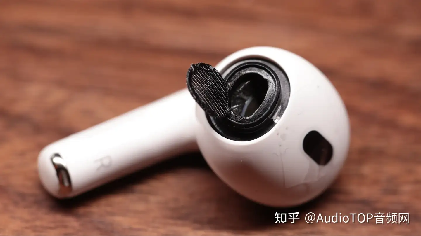

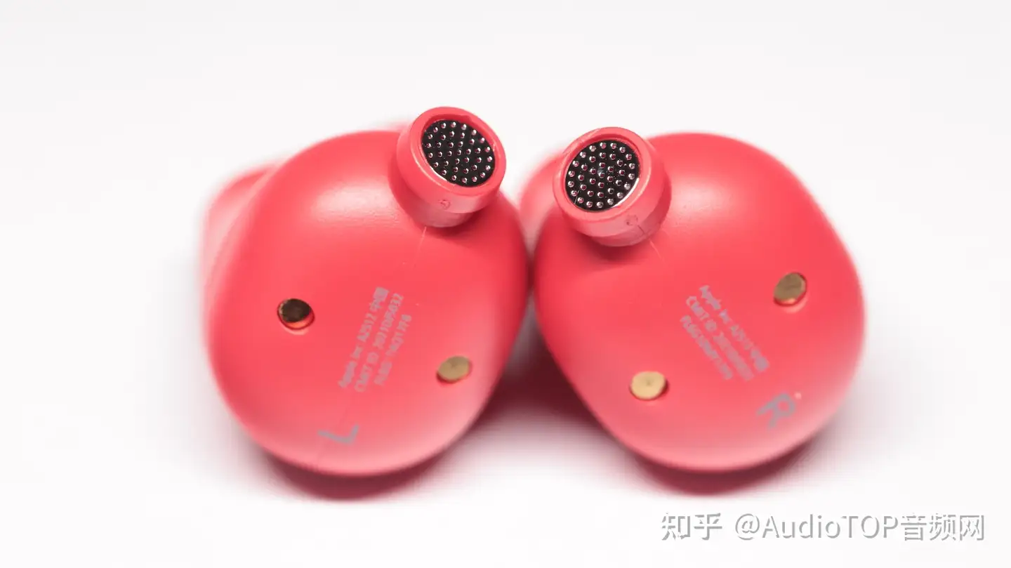

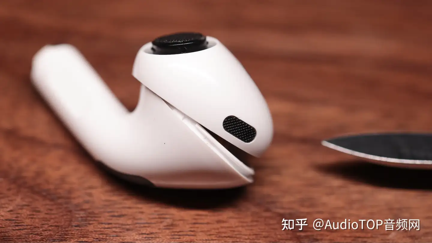

但对华强北APP2的表扬也止步于此。导管口滤网位置,假瓜粗糙且翘曲不平。裸塞重量实测:左:5克;右:3.3克。
啊这。
用镊子一挑就成这样了。
是个脆瓜。脆=好。

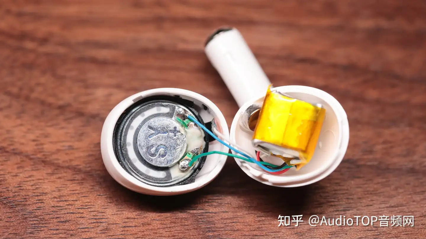

什么呀这是。

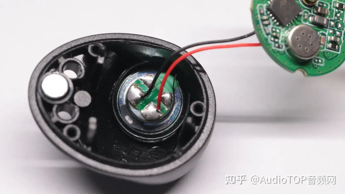

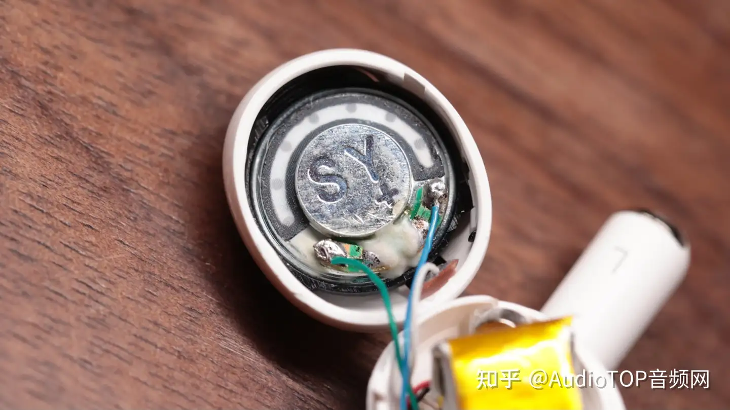

字符SY的动圈单元。

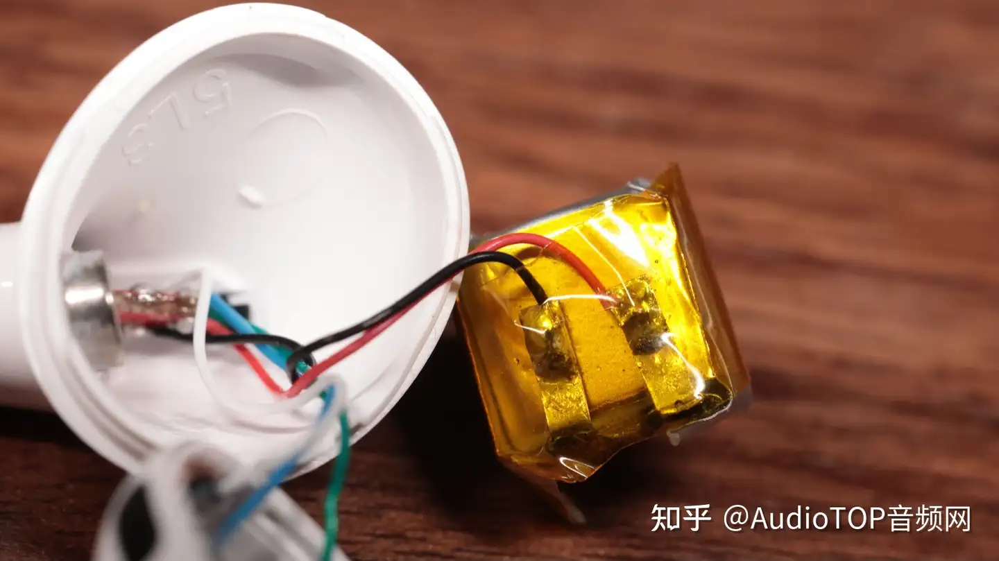

炸药包电池。

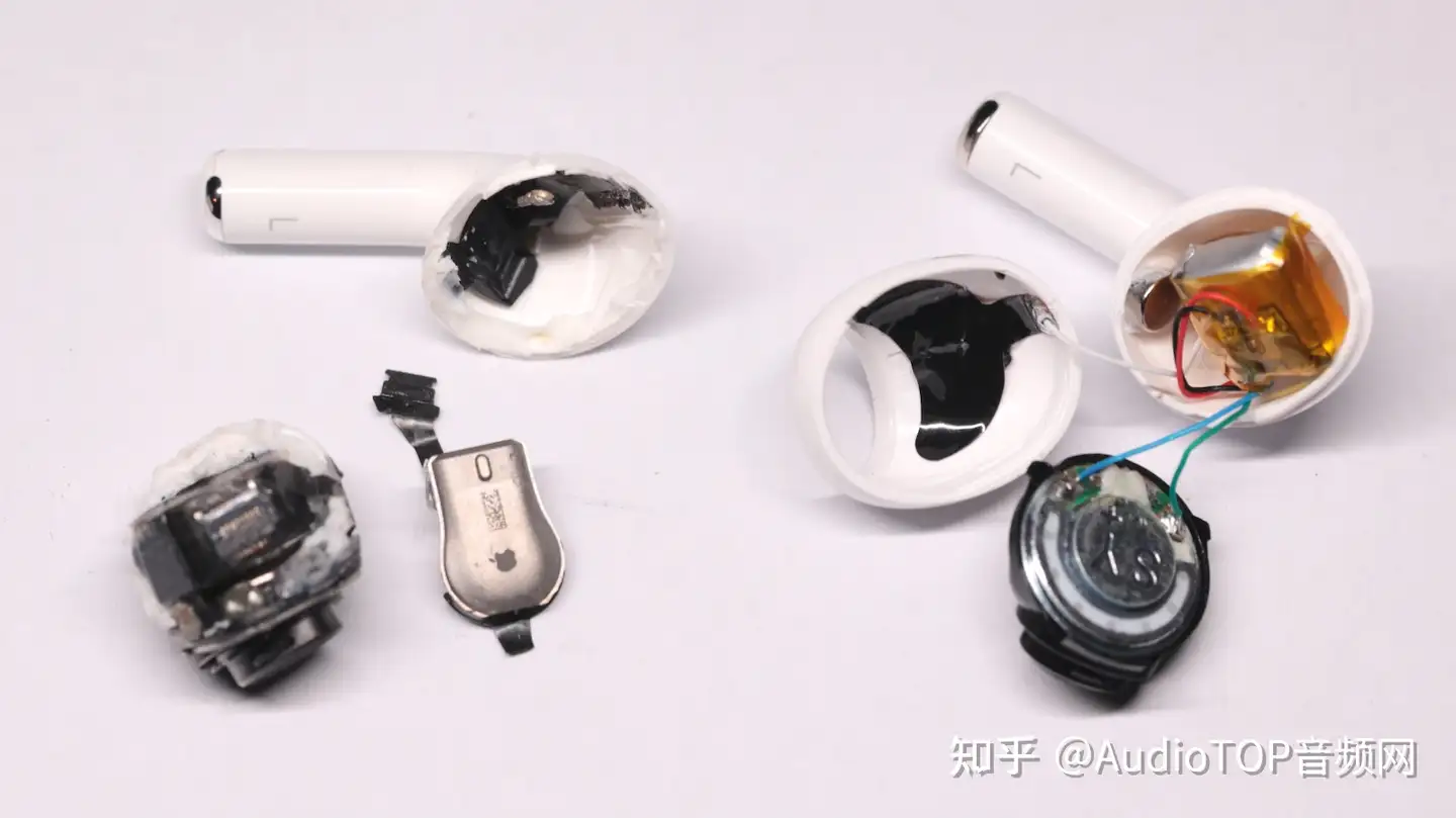

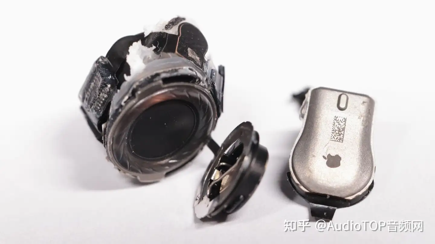

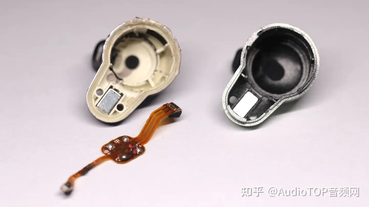

和真机的对比。苹果采用SIP封装的主控,就是图中银色组件。华强北即便牛逼,也搞不到这玩意。
苹果真机的耳机单元和电池是一个整体组件,密不可分。

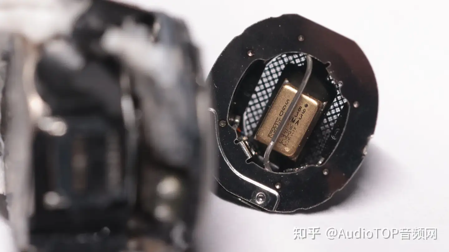

真机导管内的主动降噪硅麦,以及硅胶套锁定弹性装置。你可以diss或质疑苹果耳机的音质,但无法否认它设计之巧妙,装配之精密。假瓜当然是给不了导管内硅麦的,所以也不要奢望有良好的降噪效果。
苹果导管外侧的两个锁舌是内置了弹簧丝的,所以硅胶套的装上和取下都有清脆的咔哒声,过程是顺畅的。而假瓜显然没有这么一套复杂的弹性机械锁定机构,因此你会发现硅胶套就像是长在了耳机上一样,玩命地揪都揪不下来。
声音方面,假瓜音色沉闷,声道之间不平衡,有偏音。
所以华强北仿苹果仿了这么多年,也只是仿了个形似。90%的造假预算都给了包装和配件了,呸,没长进。

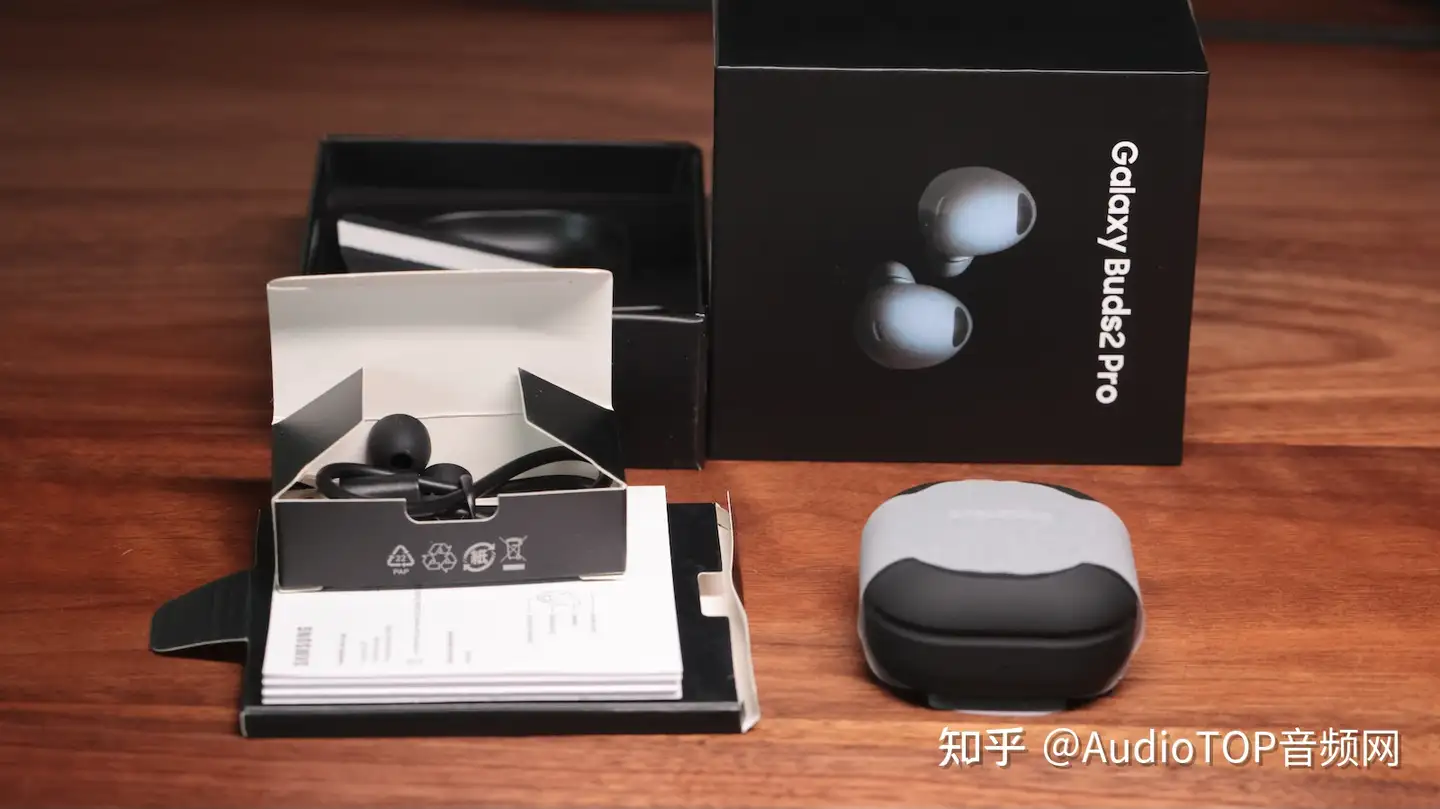

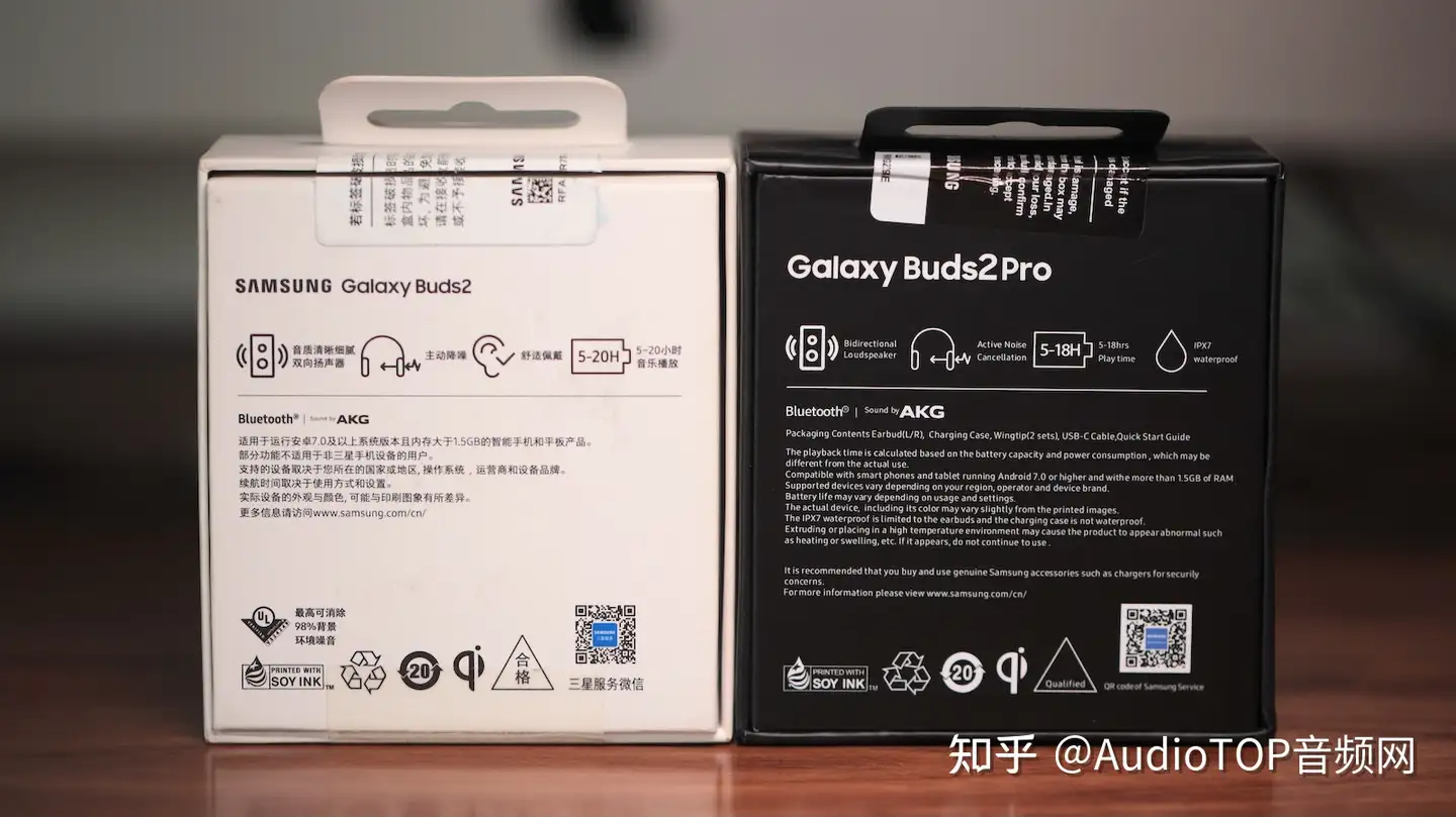

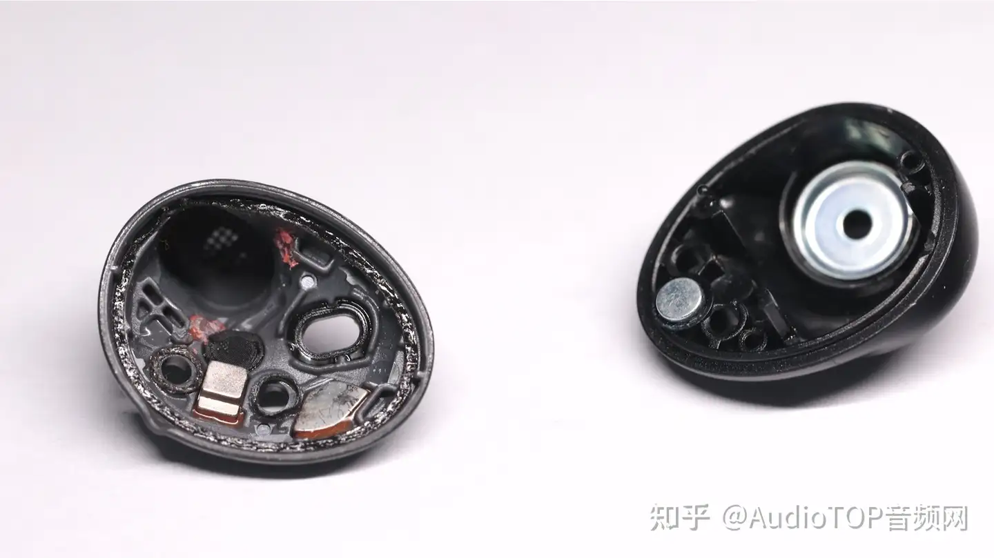

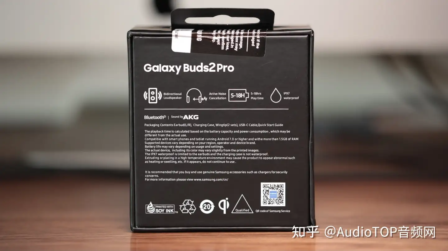

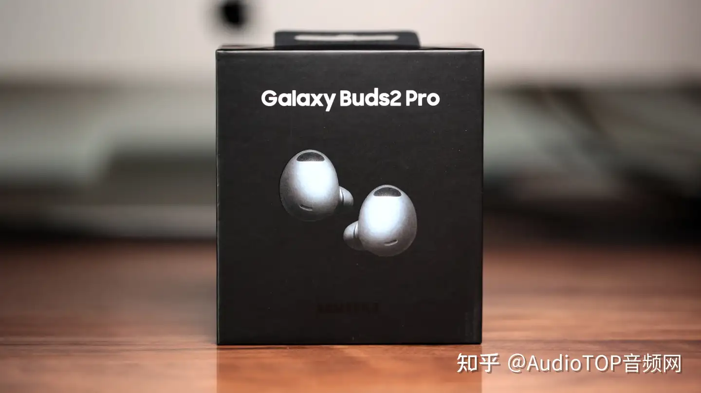

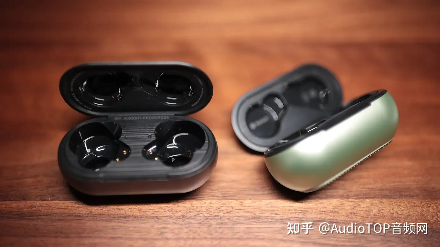

三号瓜:三星 Galaxy buds2 Pro

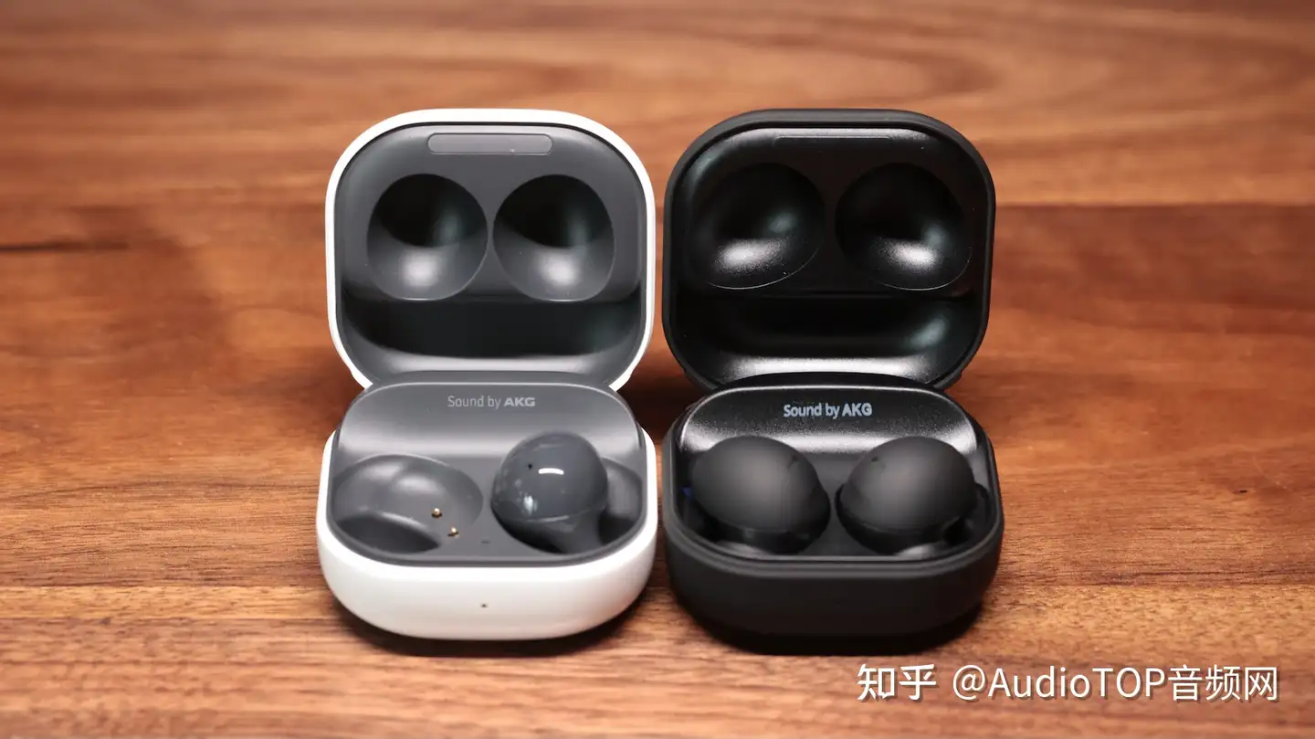

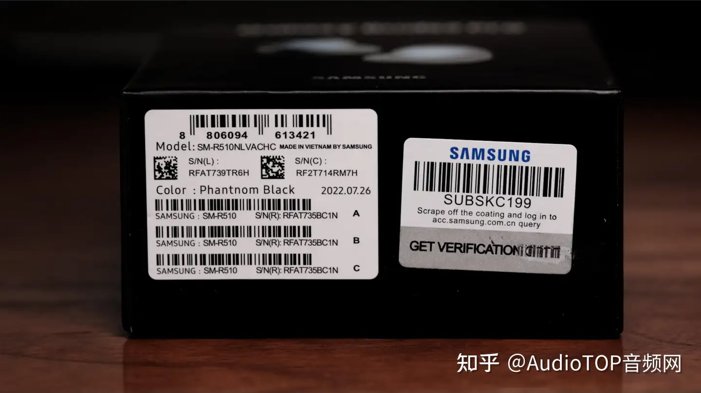

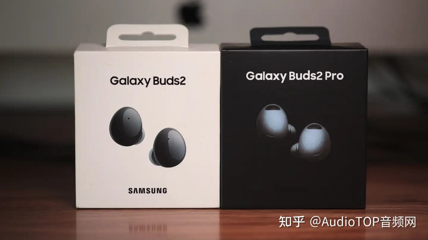

先说一下三号瓜的采购过程。卖家放的商品图片是Galaxy buds2,我想真好,我们之前拆过一套真品,可以作为对比参照。结果寄过来拆开一看却是更高级别的Galaxy buds2 Pro。这种加量不加价、反向货不对板的行为谈不上恶劣,但也给我们的开瓢计划带来了小小的失望和困扰。

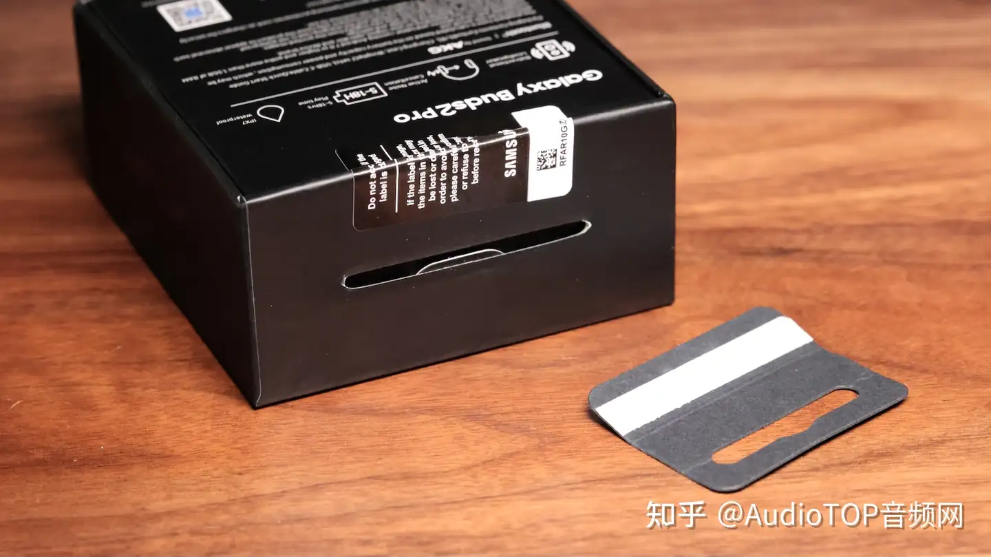

假瓜的挂耳很萎靡,我想手动帮它支棱起来,结果它却脱落了--双面胶的蜡纸层都没撕掉,只是插在纸盒上面装样子而已。

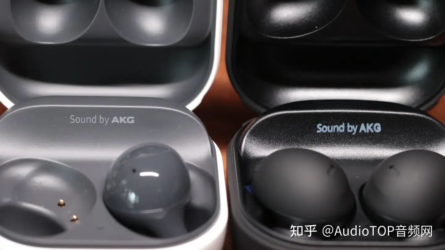

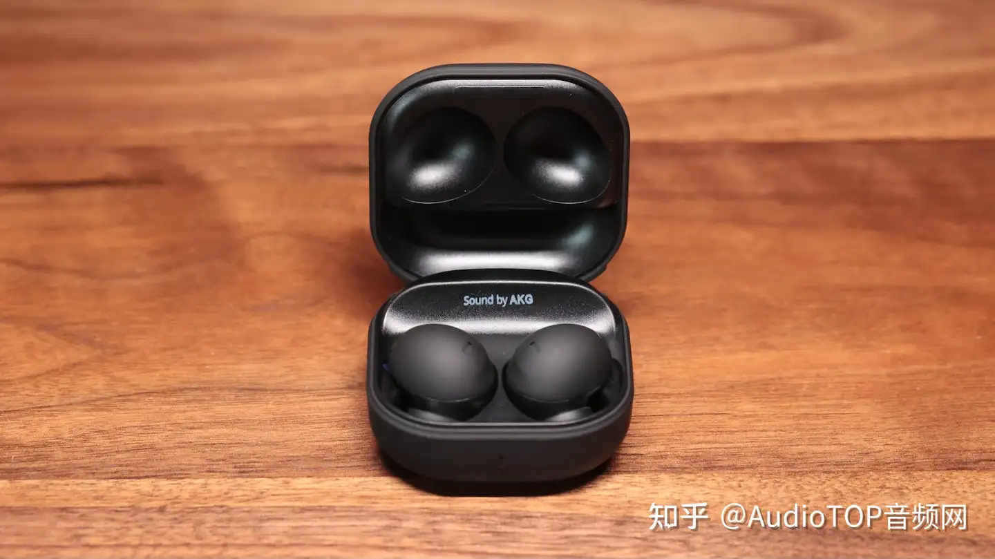

人模狗样的,还sound by AKG。
对比一下真假二瓜的丝印,很不一样吧。

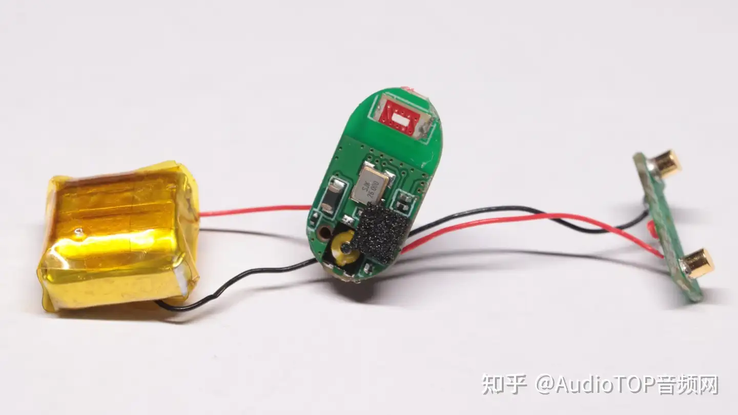

脆瓜三连。轻而易举地开了瓢,没有任何胶水。

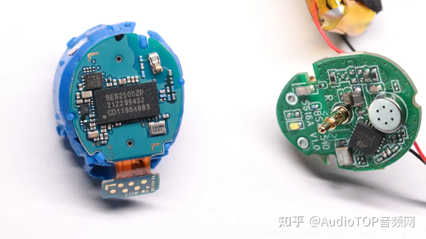

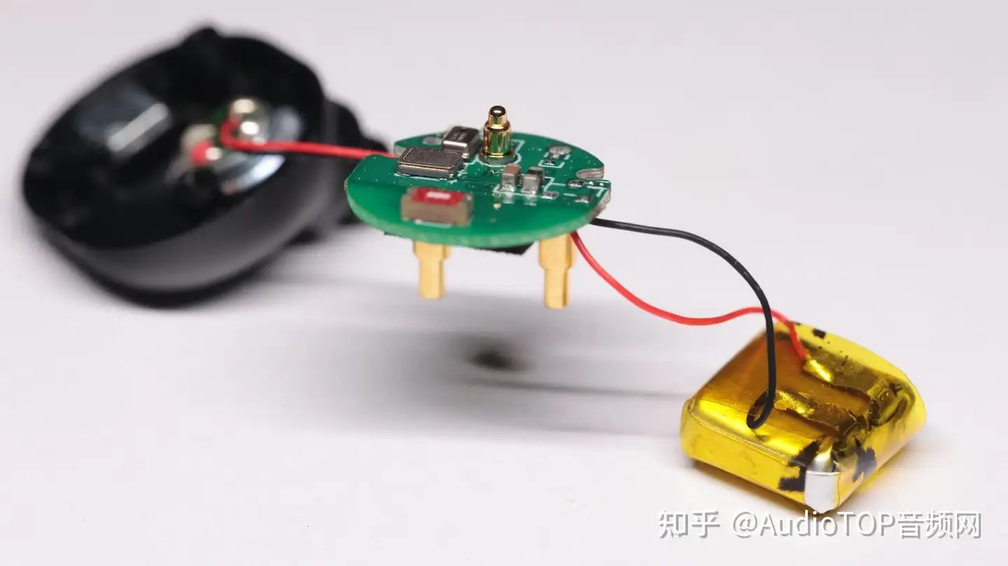

似曾相识的主板和炸药包电池。

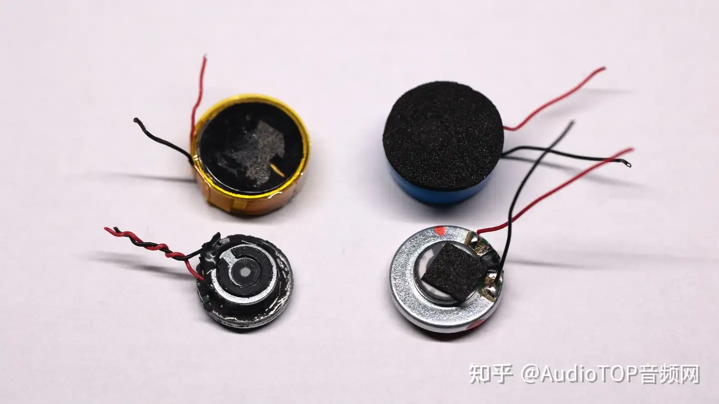

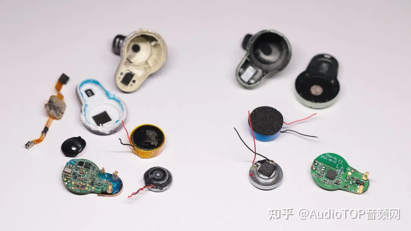

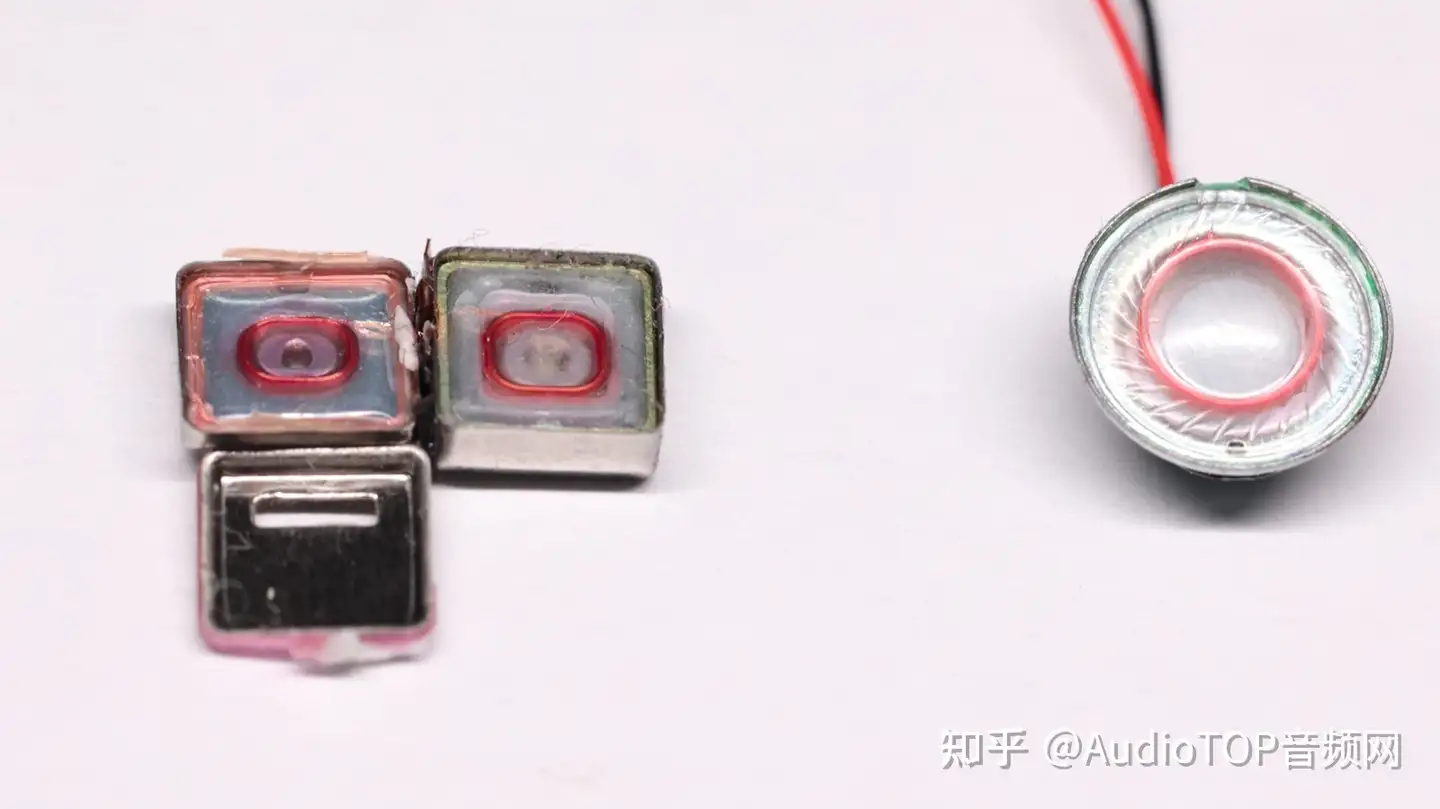

都没怎么用力,单元就自己分解成两半了。8mm杂牌动圈单元。

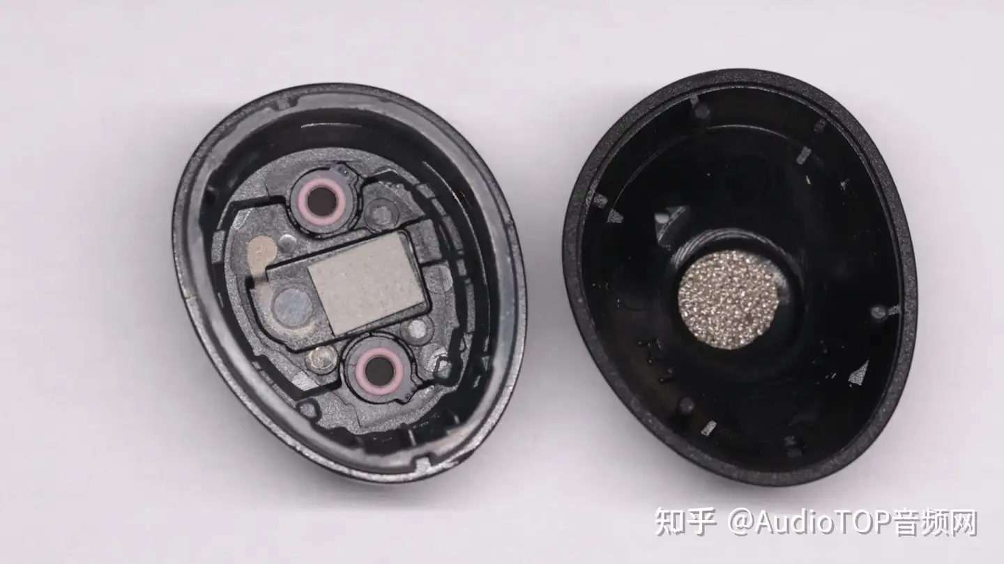

后机壳,真假二瓜的对比。真瓜有两个麦克风开口,并且有橡胶材质的防水圈两枚。而贵为Pro版的假瓜竟然空空如也,啥都没有。
对比一下前腔的复杂度吧。
Galaxy buds2虽然外观普普通通,但内部却是比较讲究的,带一个蓝色结构框架,用来安置主板和固定电池。
耳机单元:双动圈 vs 单动圈。
之前我们在评测和拆解Galaxy buds2时并没觉得这个越南代工的TWS耳机有什么出彩之处,但今天它和华强北的货放在一起就突然有鹤立鸡群之感,凸显各种精致和讲究。假瓜的电池盒铰链松松垮垮,没有段落感,磁力弱。声音方面,假瓜乏善可陈,高音沉闷,发虚,并且左声道还更闷一些。浪得Pro虚名。

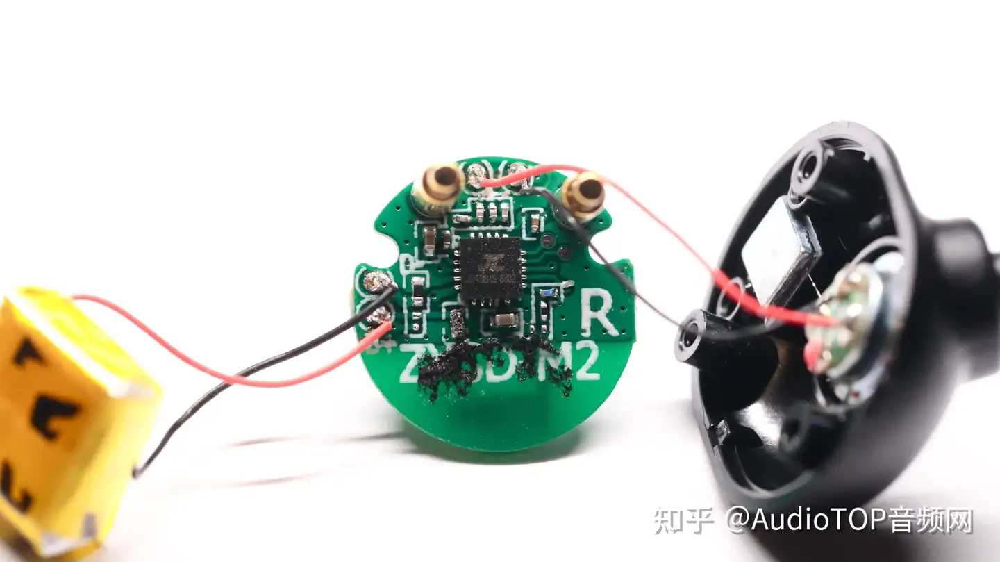

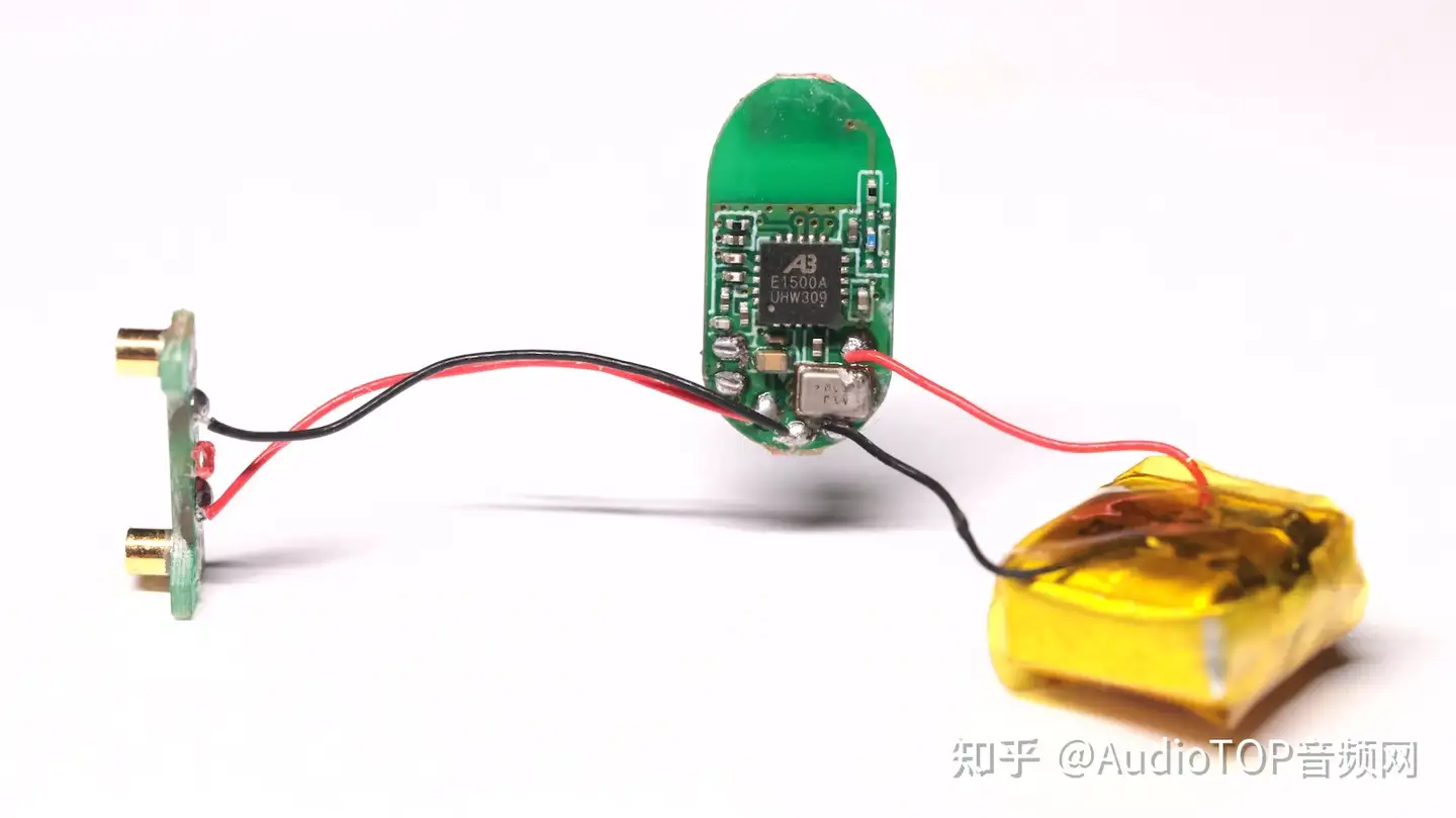

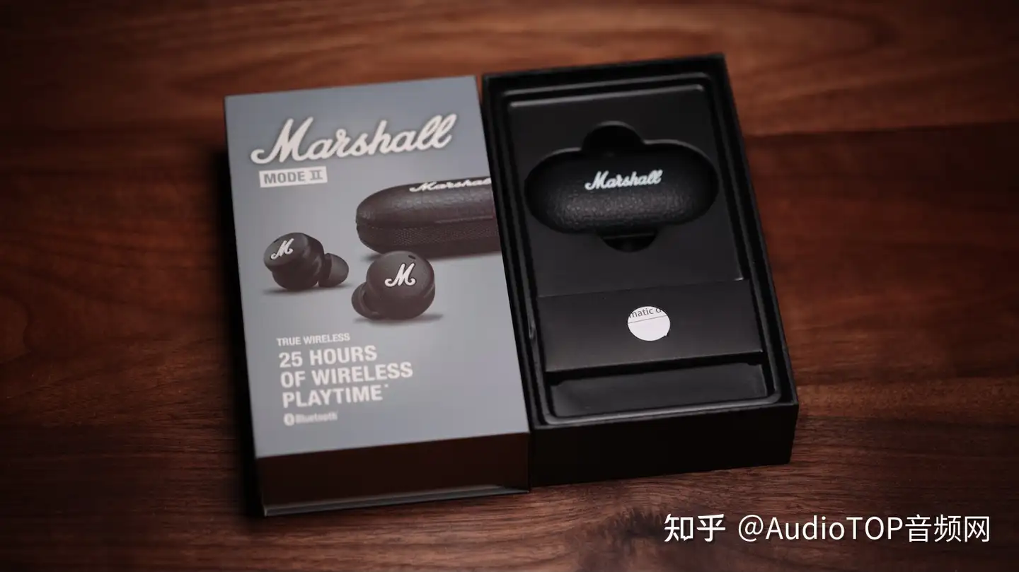

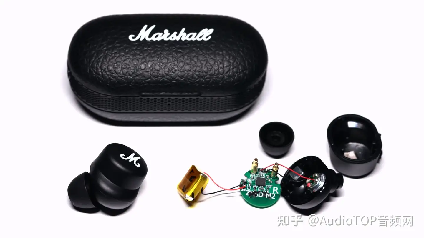

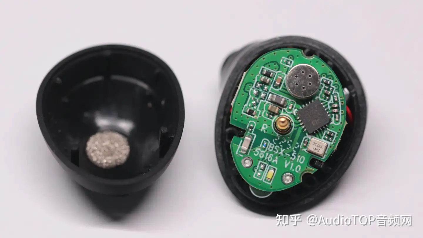

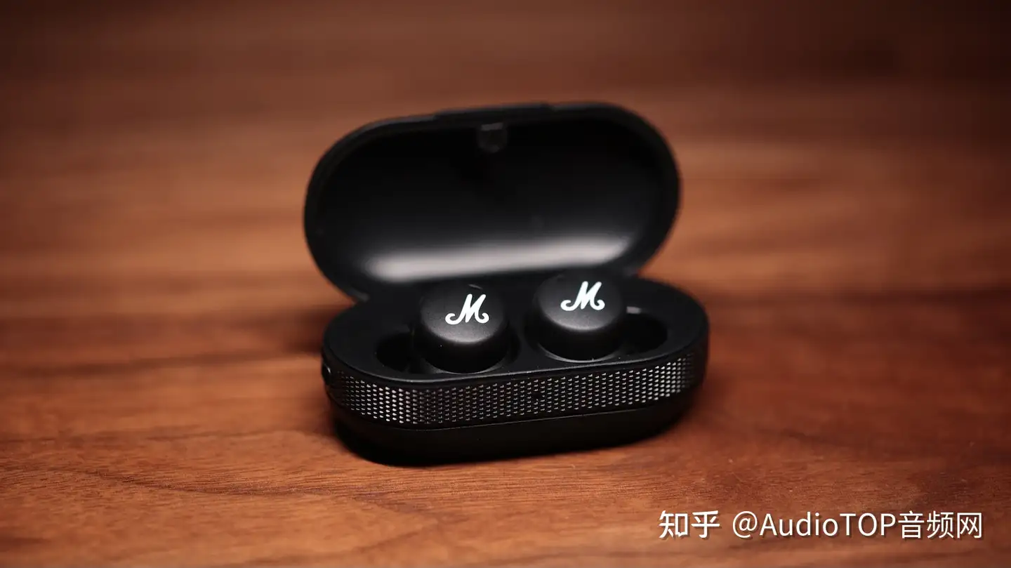

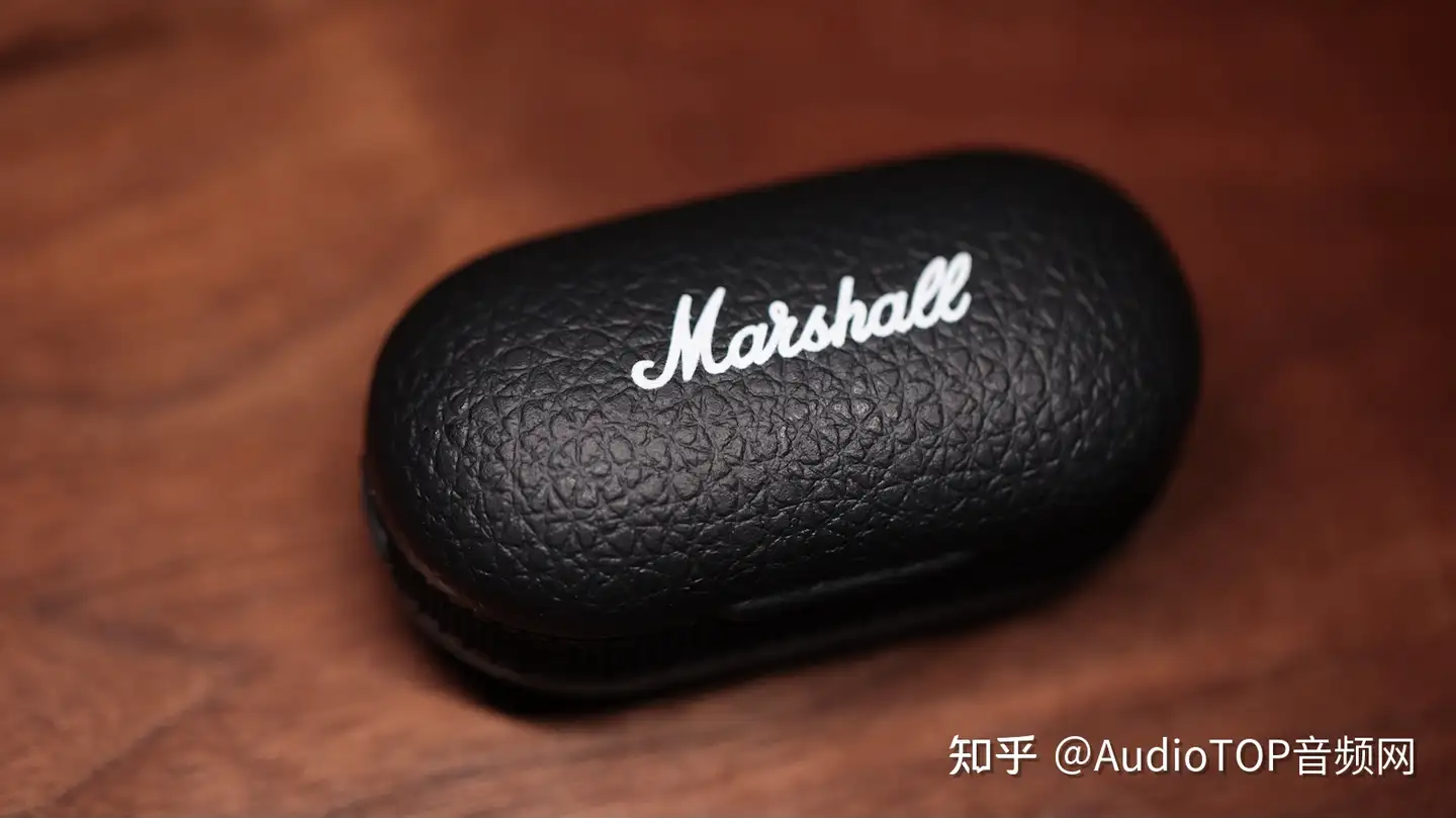

四号瓜:Marshall Mode ii

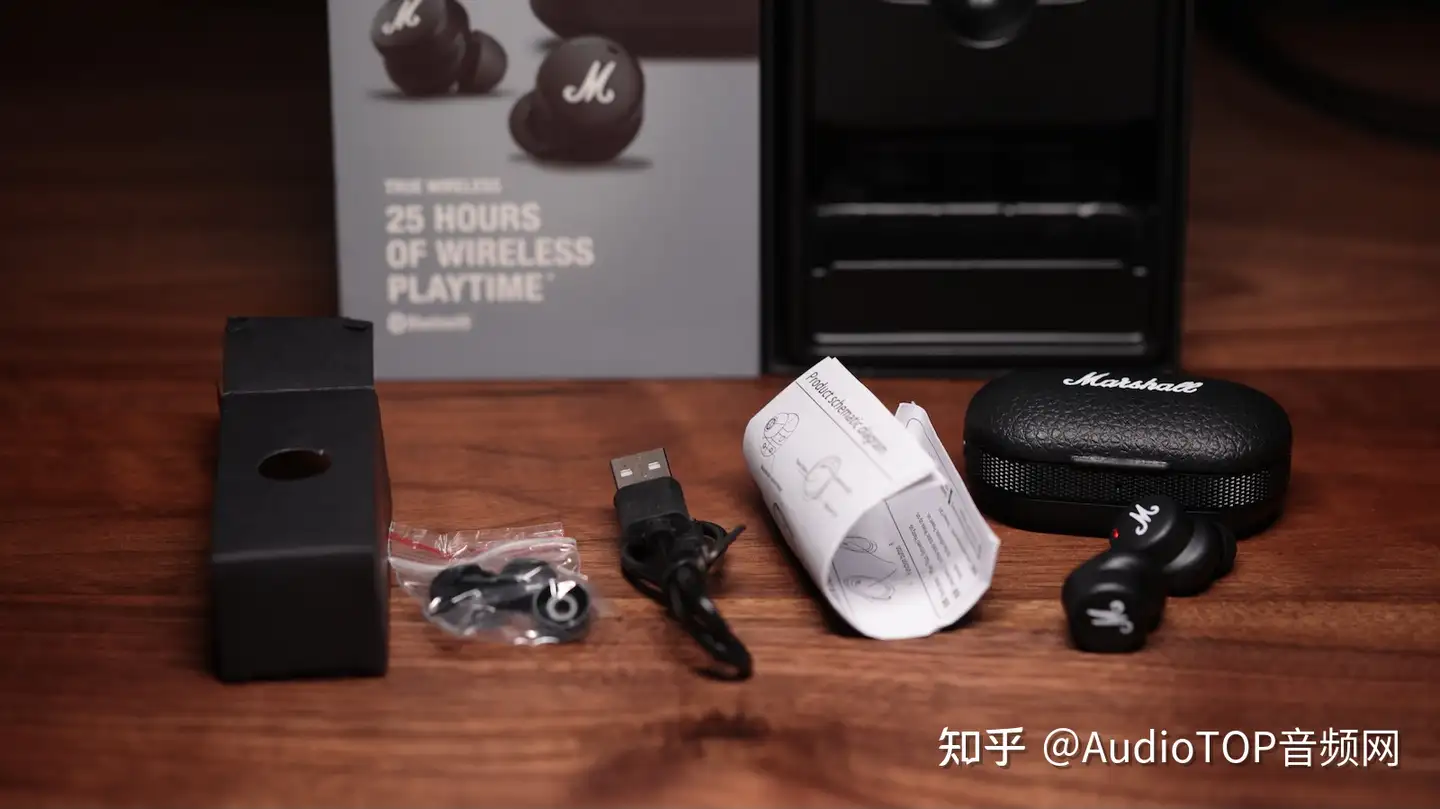

名为Marshall Mode ii的假瓜虽然长得和真瓜一样,有粗犷的摇滚范儿,但实际上拿在手里的感觉却很糟糕。首先它浑身上下散发着一股塑料拖鞋的臭味,并且电池盒的铰链极其松旷,几乎感觉不到磁吸力。

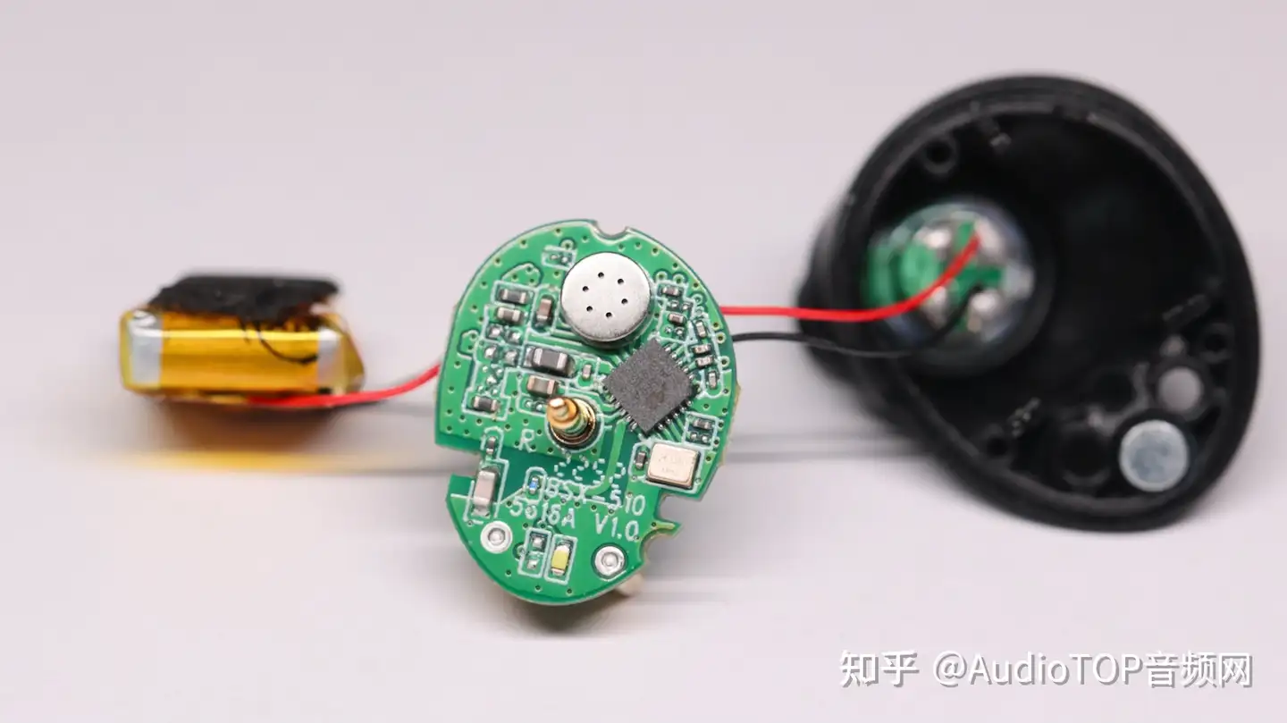

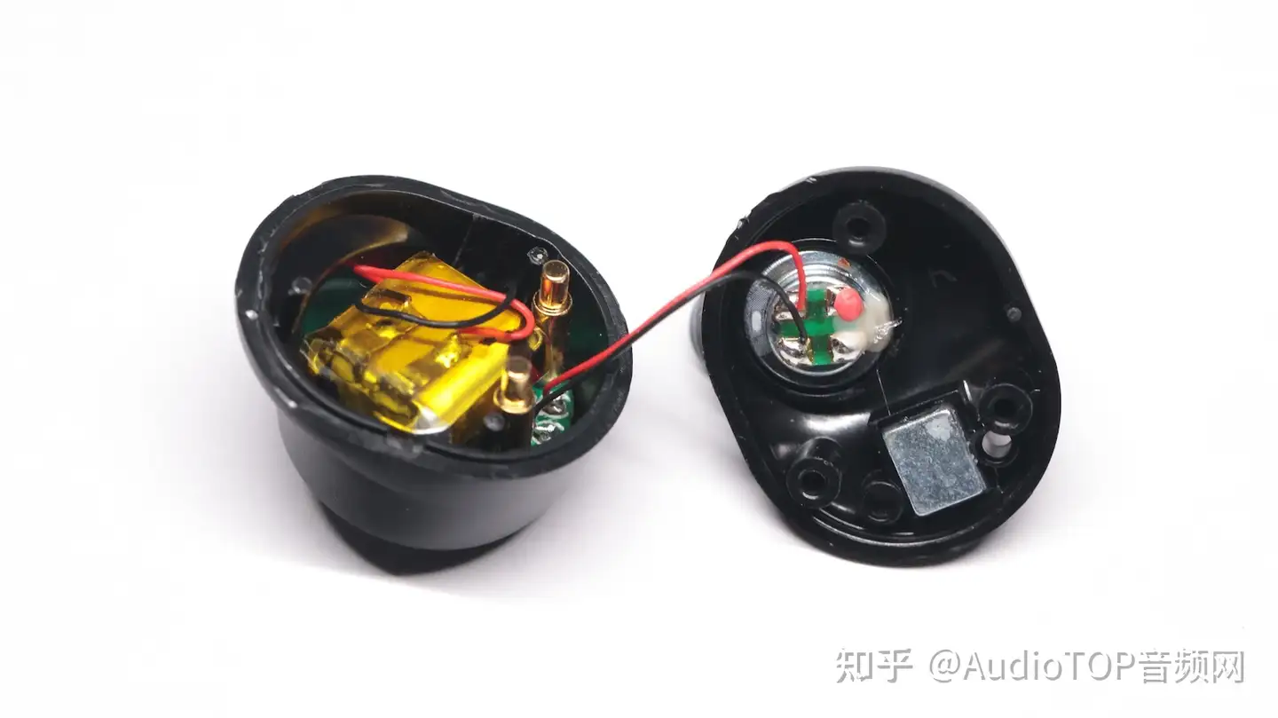

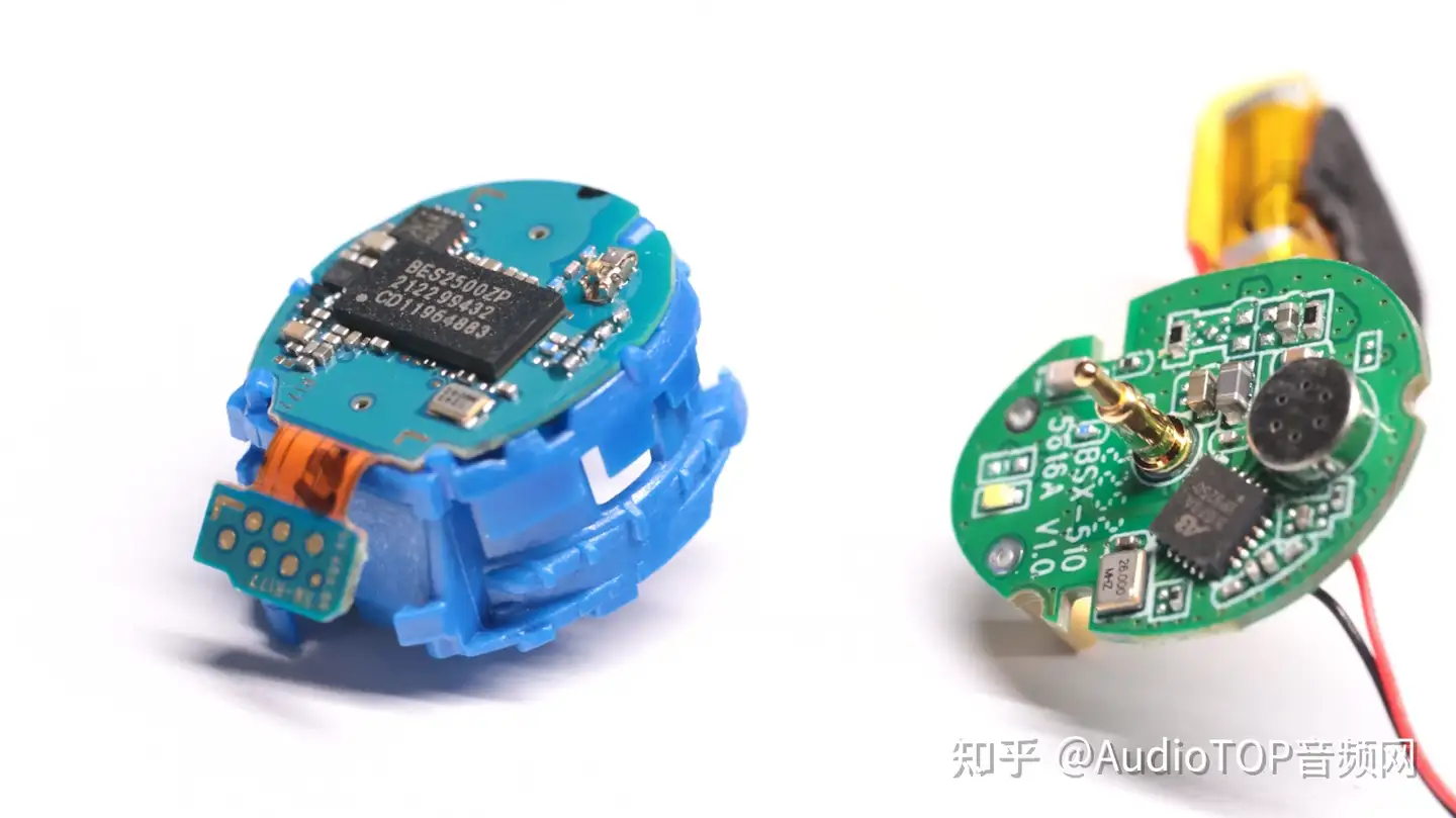

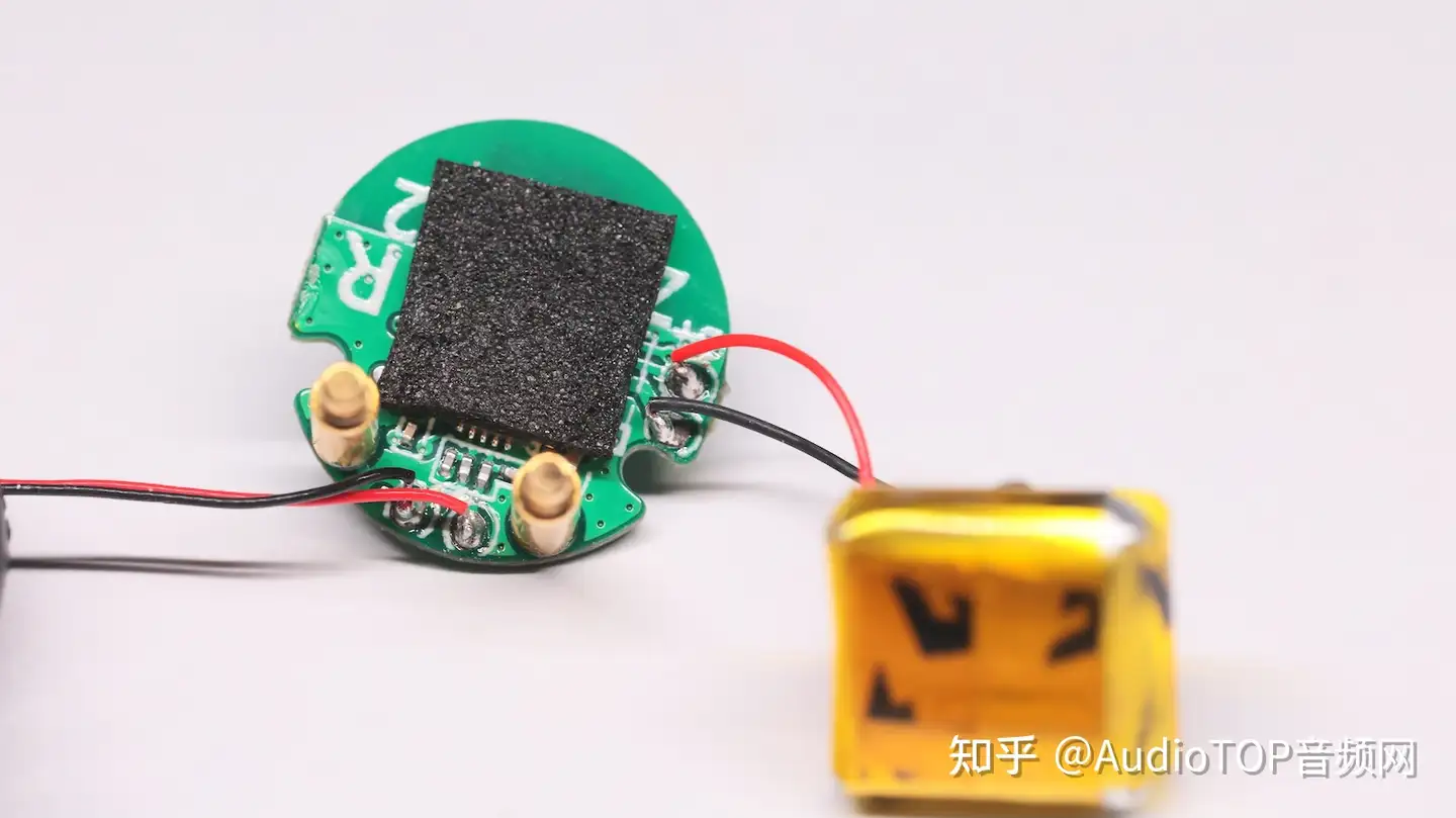

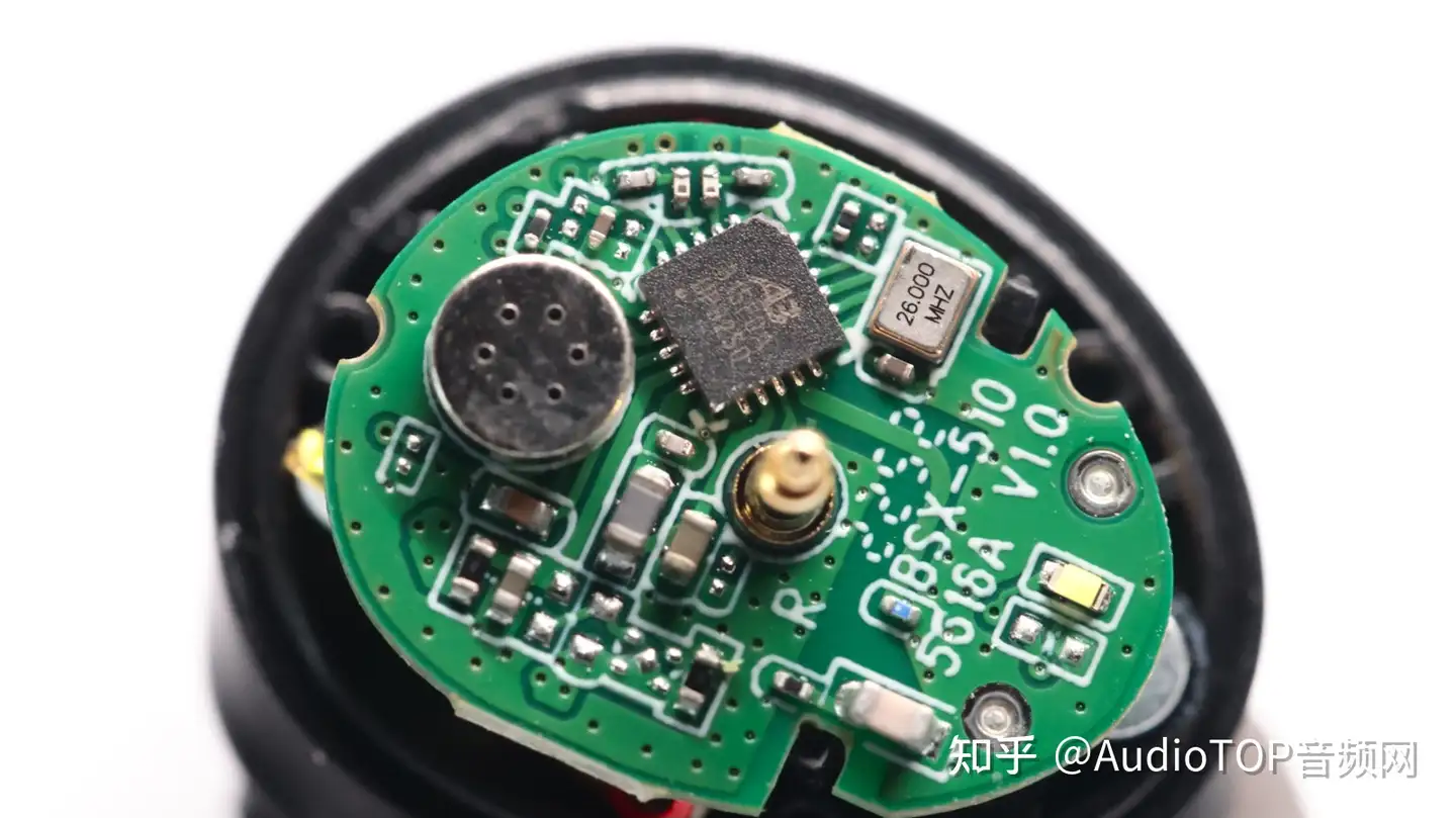

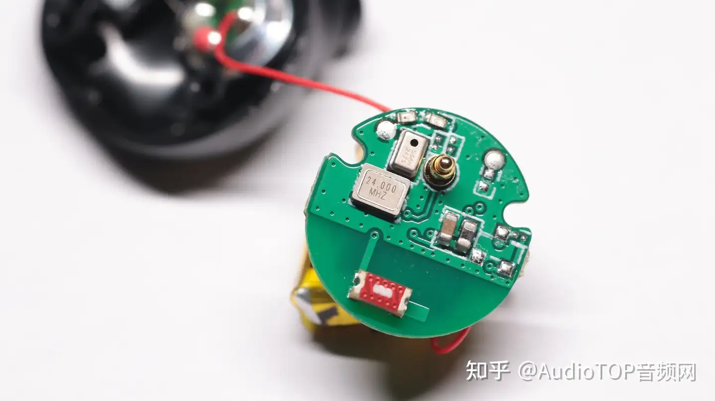

轻松开瓢,8mm动圈和炸药包电池。
哦,这次总算见到不一样的芯片了。这是杰理的蓝牙主控。
这颗Marshall Mode ii假瓜的声音特点,可以说集齐了一切声学瑕疵和缺陷。它听上去就像一个闷罐,音色很昏暗,几乎没有高音,与此同时,它还有偏音。
有人或许反驳说这世上多的是木耳,音质差又怎样,外形酷就值了。吾之砒霜,彼之蜜糖。那我就觉得未必如此,因为这套耳塞的臭味堪比生化武器,能把人熏出眼泪。所以即便是木耳用户,也会含泪劝退的。

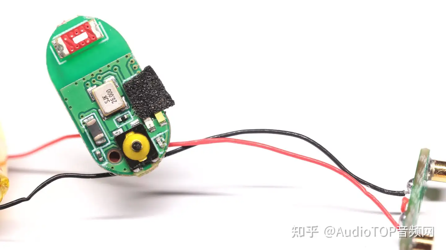

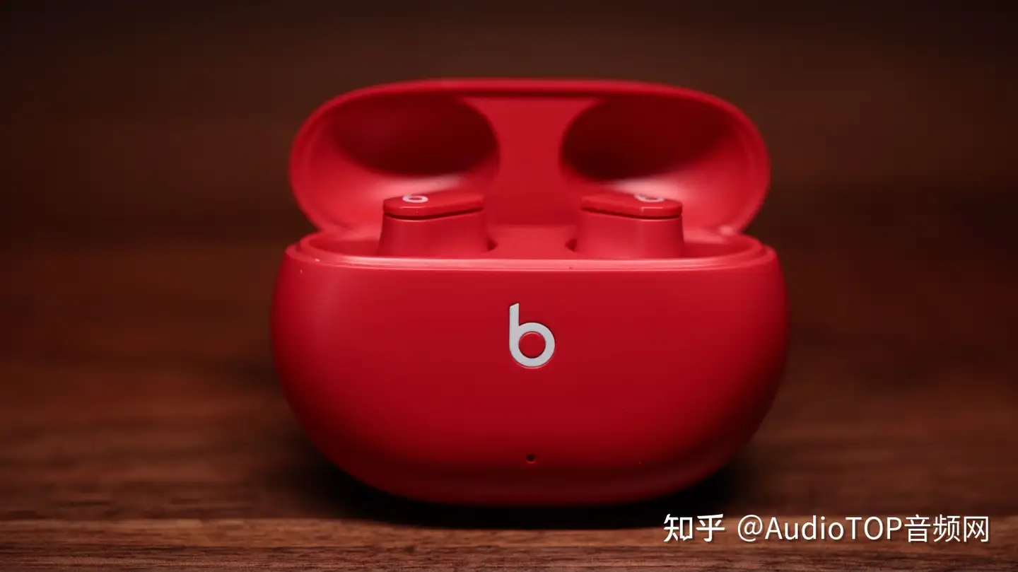

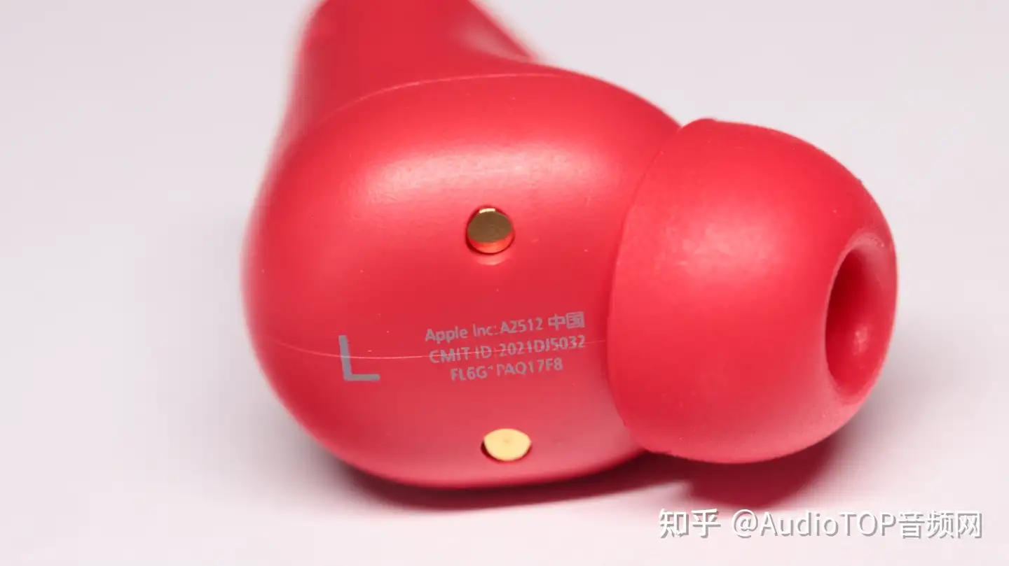

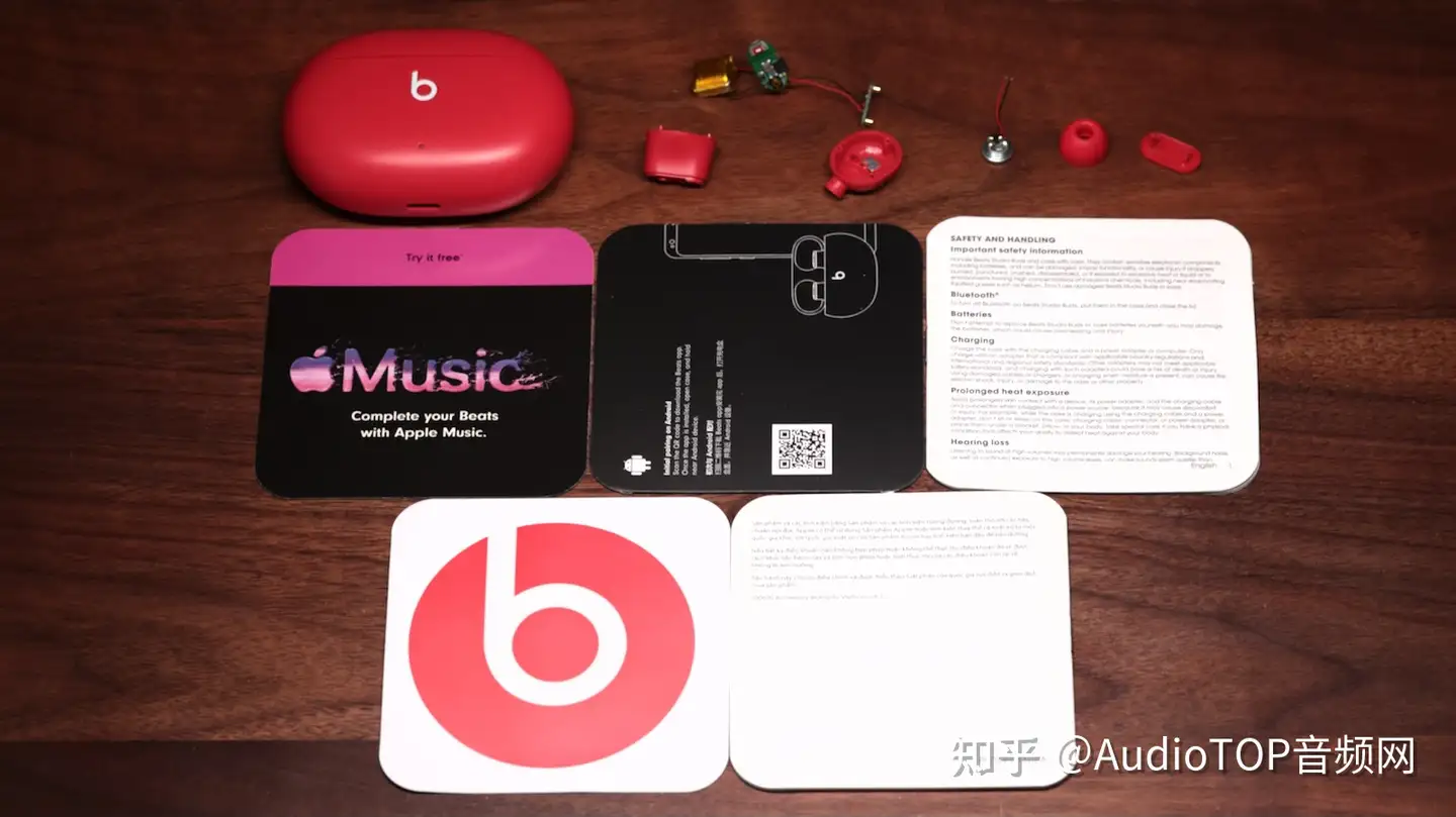

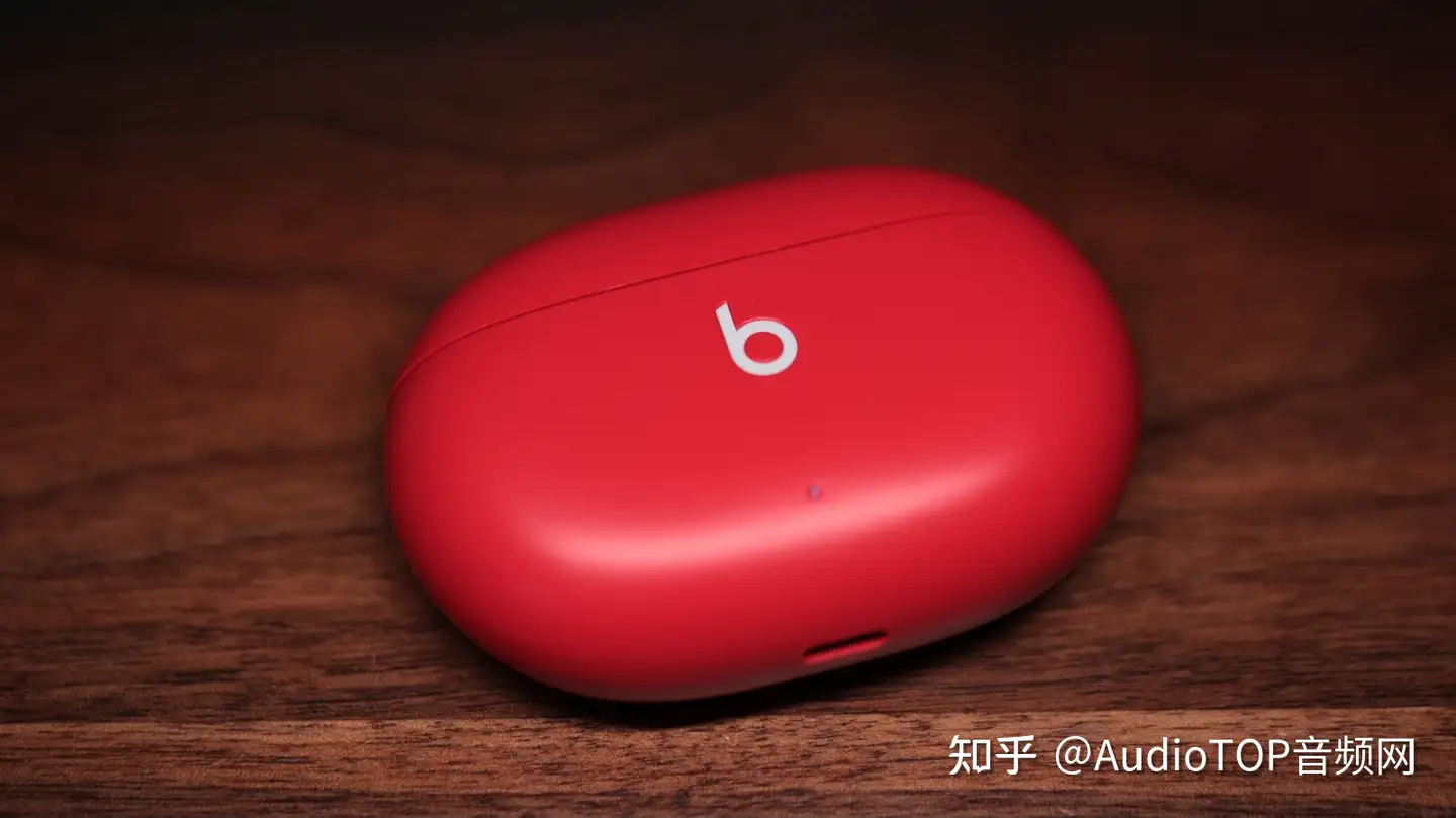

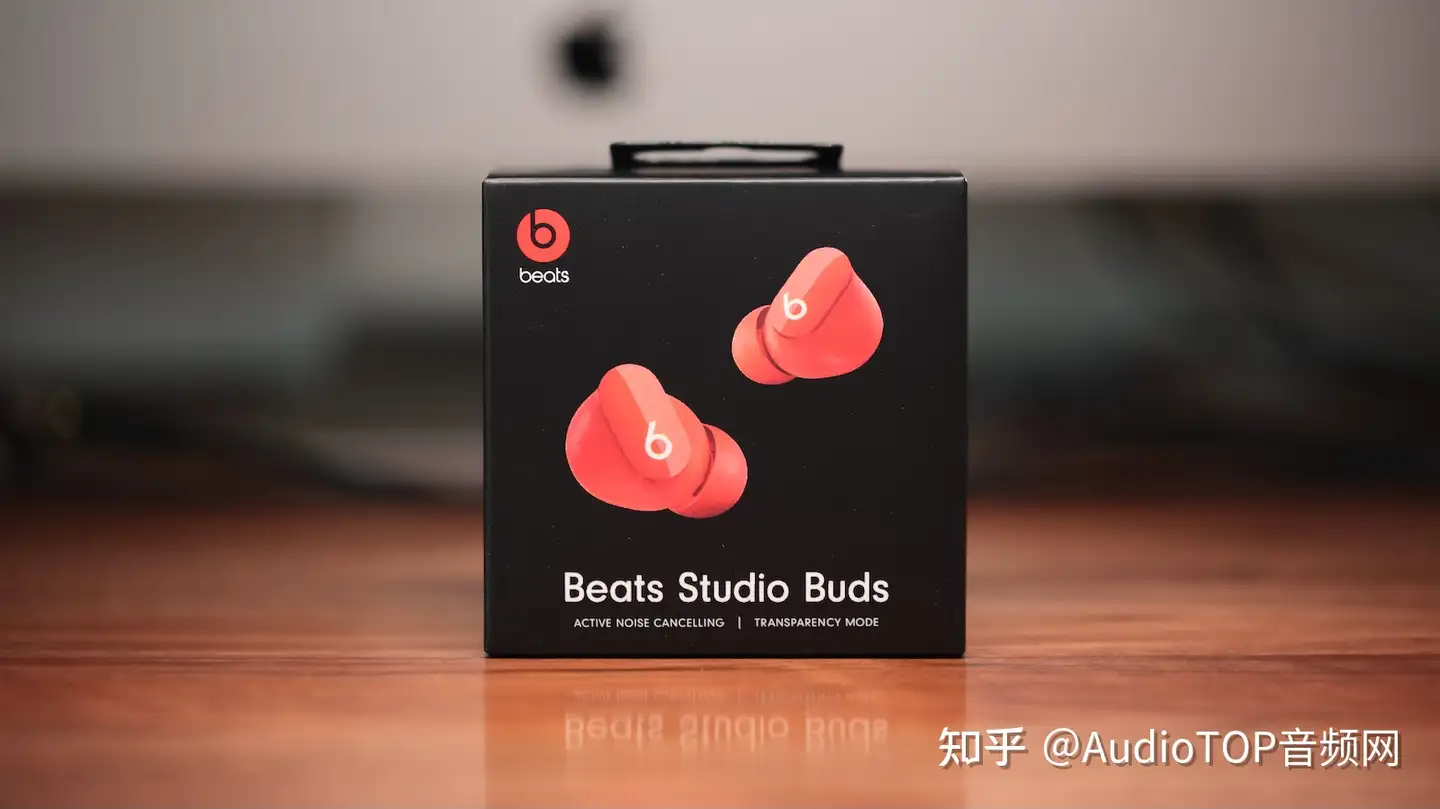

五号瓜:Beats Studio buds

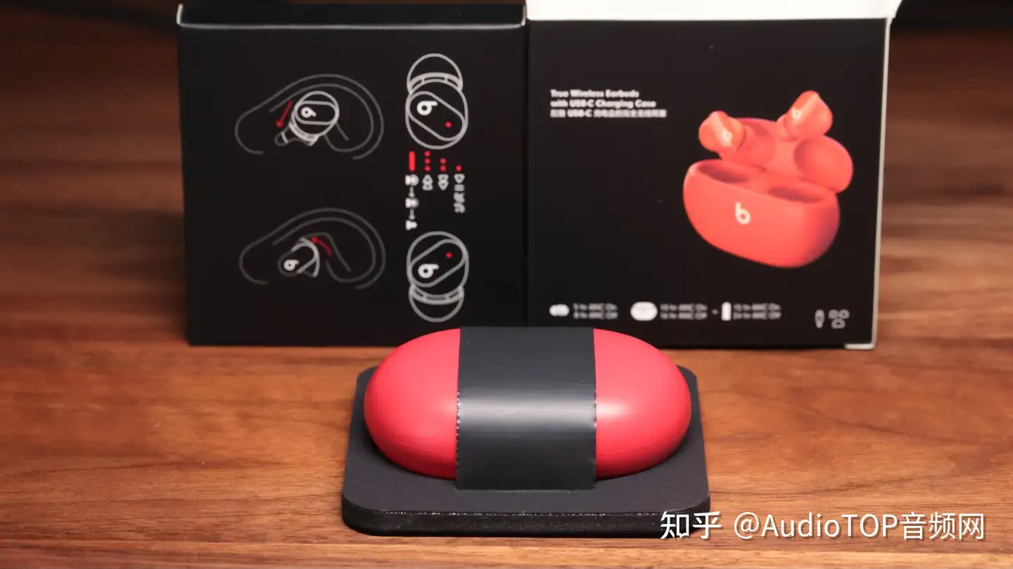

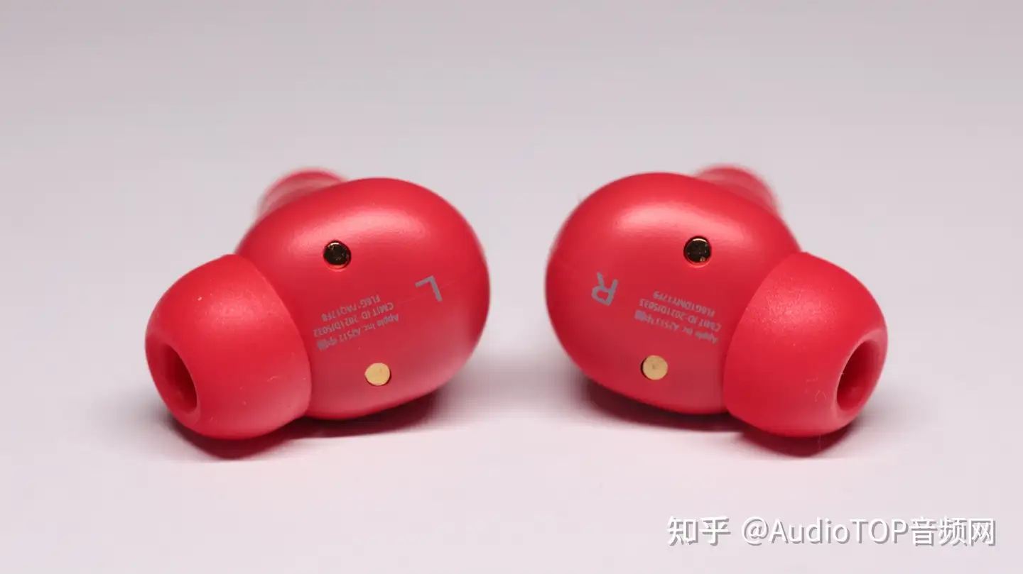

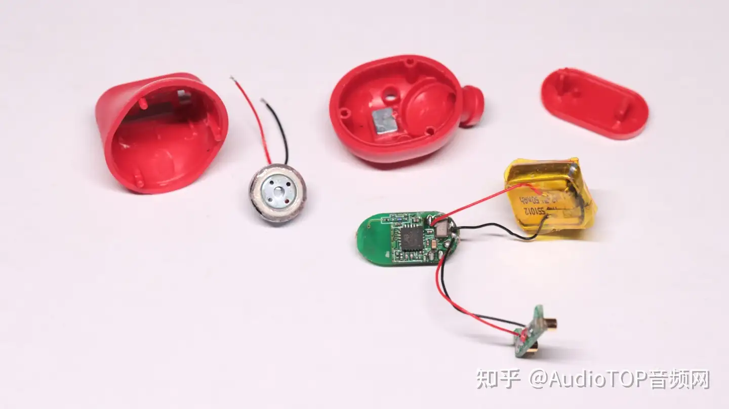

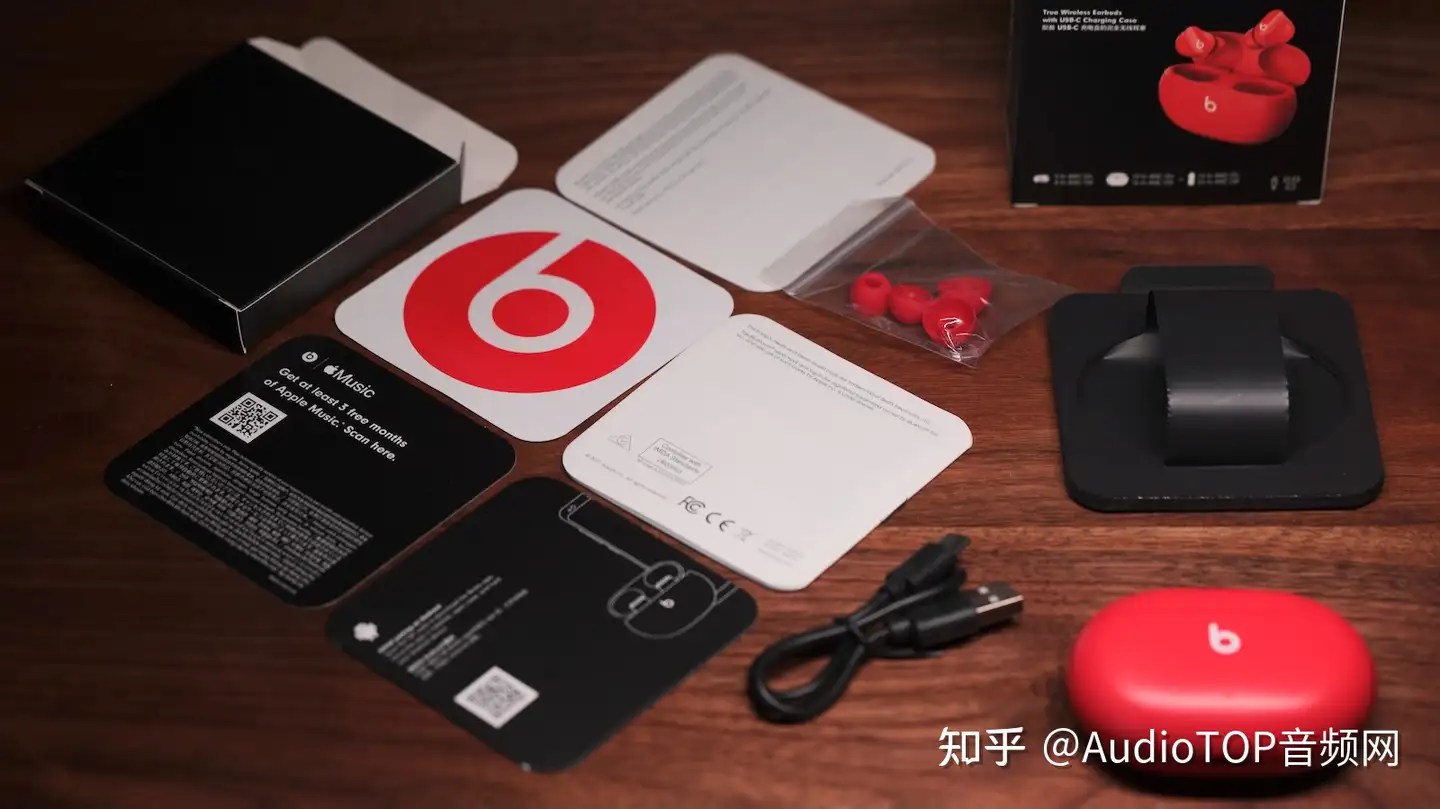

五号瓜的表面功夫是做到了极致。主体的做工精致,附件完善,连印刷品都多达5份,可谓华强北产业链的良心所在了。这颗名为Beats Studio buds的瓜通体是红色,色泽鲜亮夺目,以致于把白色的背景纸都染成了品色。
不过它的美丽也只停留在开瓢前的一刻。内部结构还是熟悉的配方,简单粗陋,泯然于众假瓜。它的声音表现略为奇葩,怎么说呢,其实它的高低音比例还算适度,平衡度尚可,但低音却发出拍边打嗝的动静,噗噗作响。功亏一篑,辜负了一副好皮囊。可惜了,下次努力吧。
