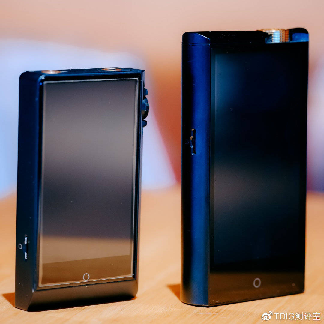

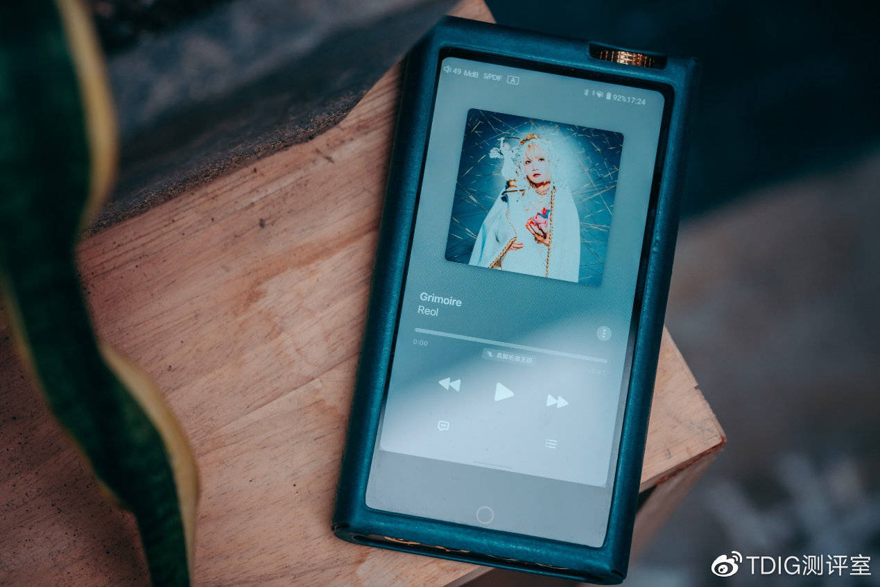

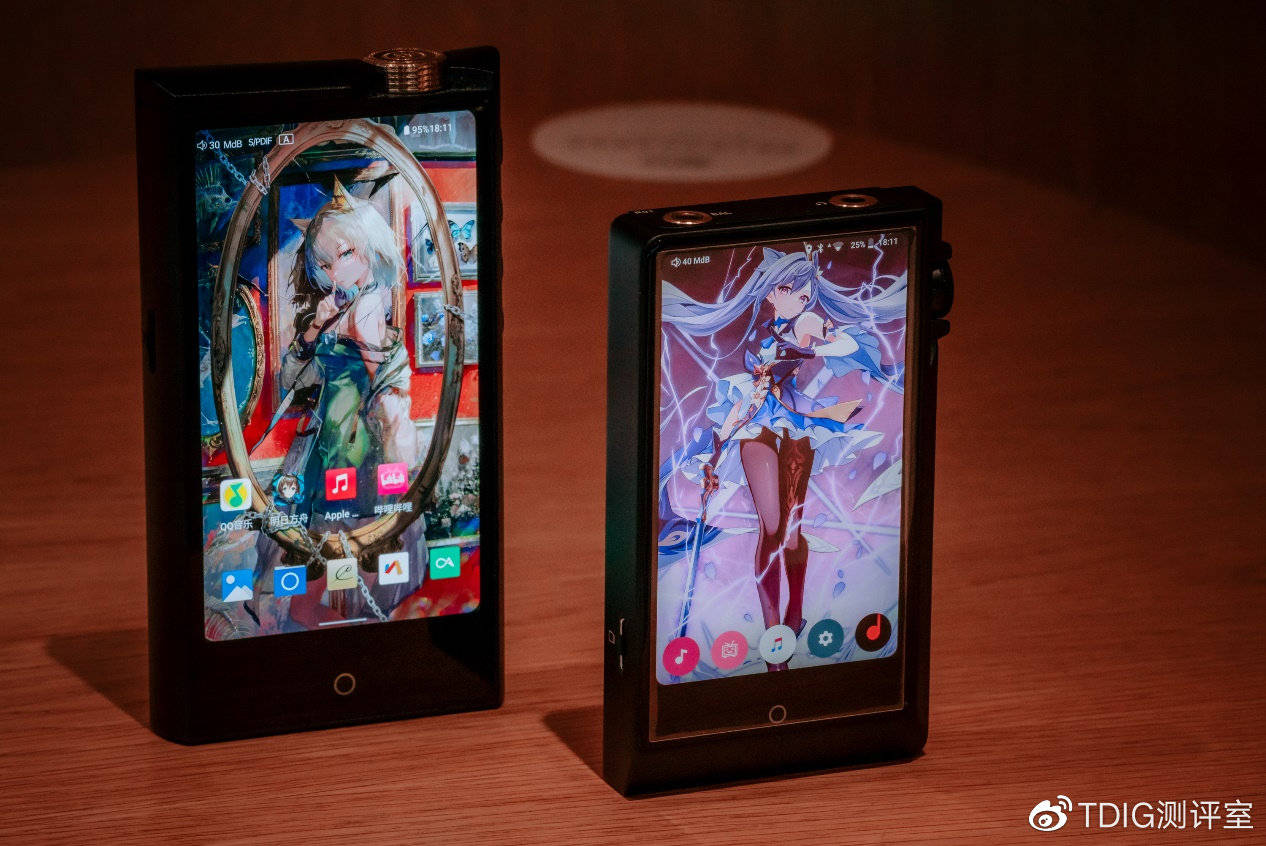

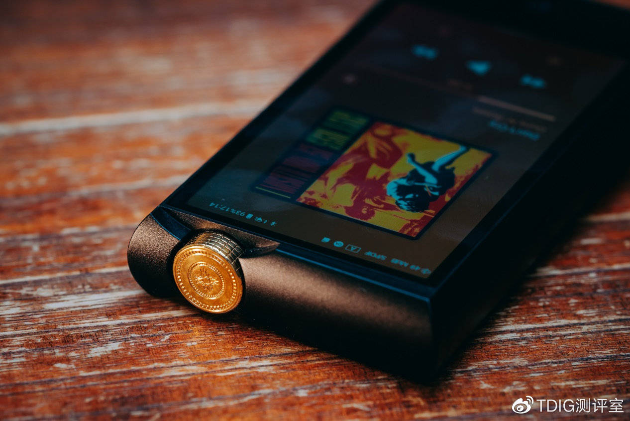

首先一上手我就发现N7比我想像中的大不少,也就比N8ii小一圈,在N6ii面前N7就像是个放在巨无霸旁边的三层大皇堡。
虽然外观看起来和N8ii一脉相承,但是好在N7没有继续沿用N8ii上四边都不同、四边都硬朗的“硬汉设计”,而是选择将侧面的线条做得圆滑,大幅改善了握持手感,右上的音量键花纹也稍微做了点简化,确定了略低N8ii半筹的产品定位。

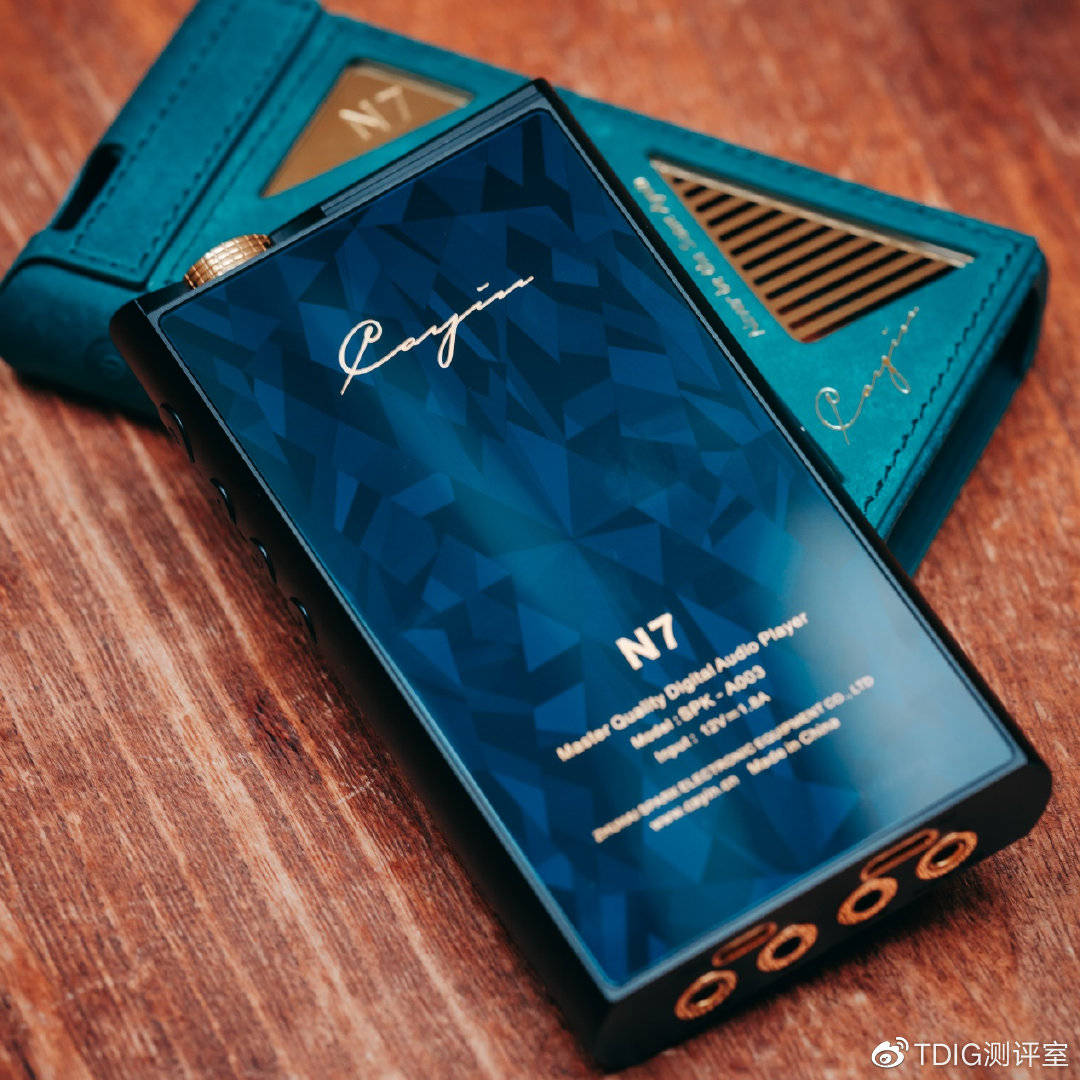

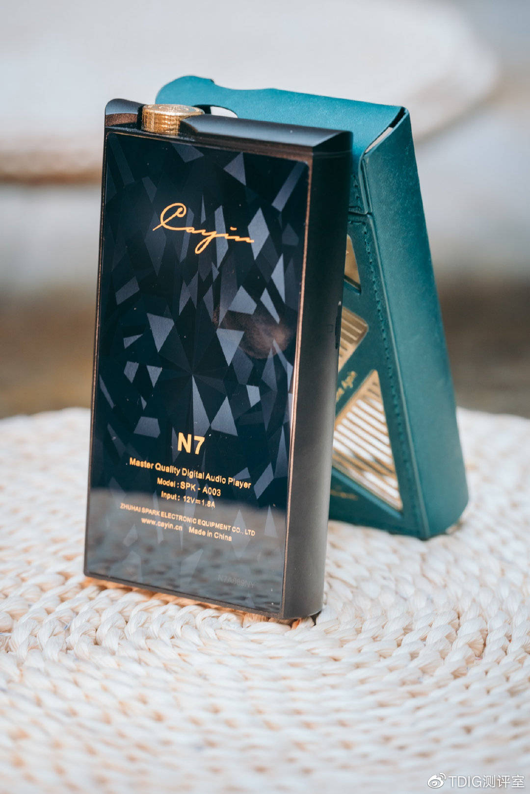

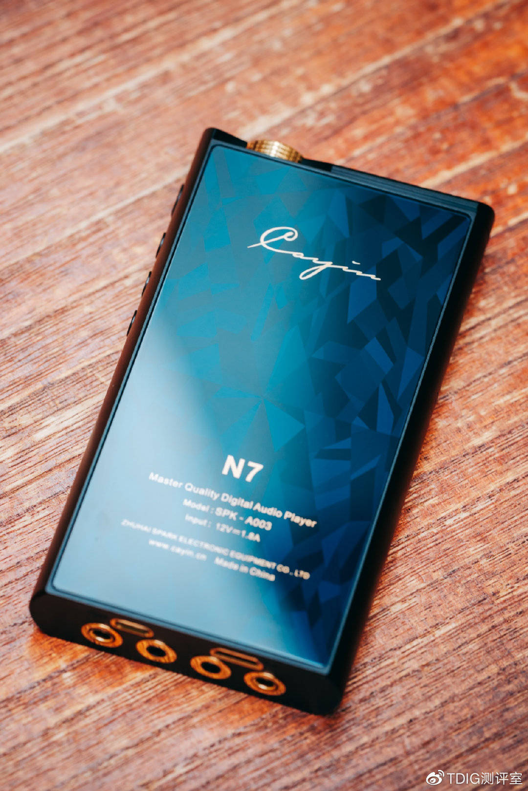

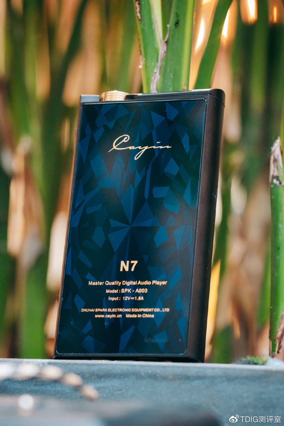

N7的背板倒是让我眼前一亮,蓝黑相间若隐若现的碎片花纹,在不同方向的光照下呈现出光影的纹理,跟以往凯音机器的纯黑背板截然不同,此时再加上logo和音量旋钮的黄色,两色相撞,竟有几分璀璨夺目的即视感。

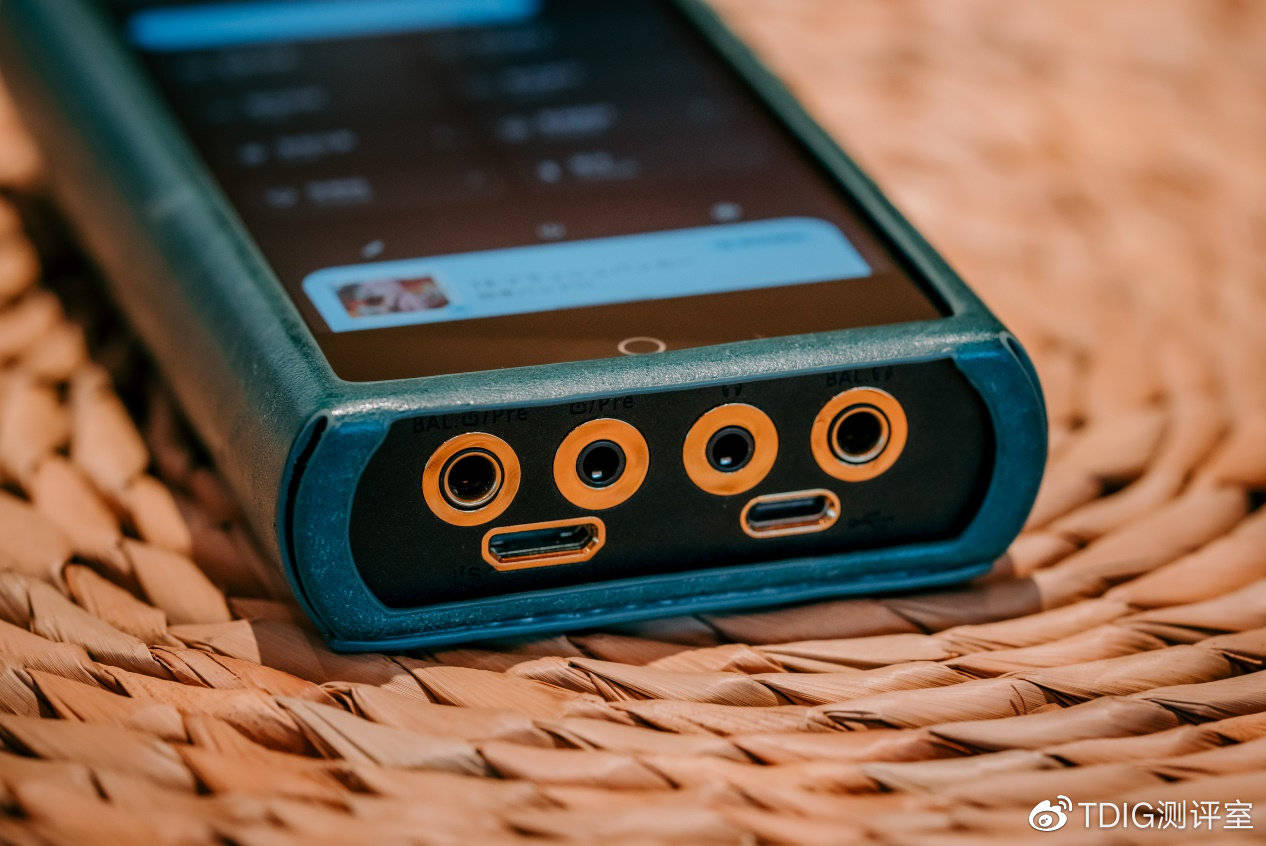

也不知道是巧合还是故意,凯音可能发现了自家能做出表情包的机器都是好机器,反正N7的I/O部分是两个栩栩如生的表情包,两个目瞪口呆的小人脸直勾勾地盯着你,虽然很怪,但是却是保证了N7强大且丰富的I/O功能,对于希望拿播放器当大系统的数字转盘、或者后级再接入放大器的用户来说十分友好,这个我们后面细讲。
扪心自问,N7的外观设计只能说是无功无过,比起当年的N8来说少了很多惊艳的感觉,虽然不难看,但是在隔壁不当人的好基友海贝刚出的新品R6Pro ii那个就算放进手机厂里面都能杀个七进七出不费吹灰之力的外观设计面前,N7还是太平庸了点。

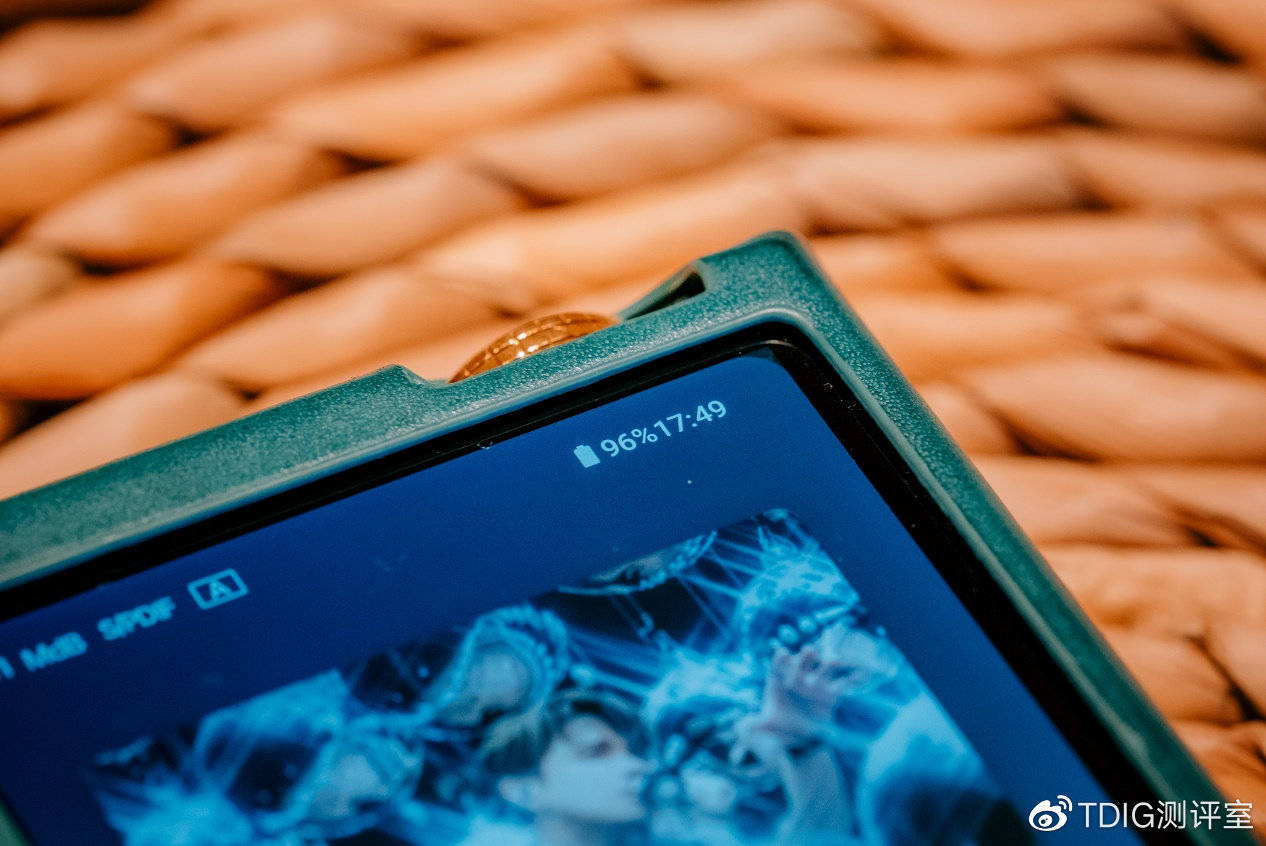

不过也可以看出凯音是有做一些细节来让外观更加高级的,比方说我的N6ii是被我自己加了个圆角遮罩用来美化外观的,N7这次居然也加了个系统级的圆角遮罩,我是挺喜欢这个小细节的。
如果下次能把屏幕盖板的圆角喷漆也加上就好了,虽然大部分时候看不出来,但是大太阳下还是能在某些角度看出来屏幕是个直角但是UI是个圆角,这样就会有些膈应。

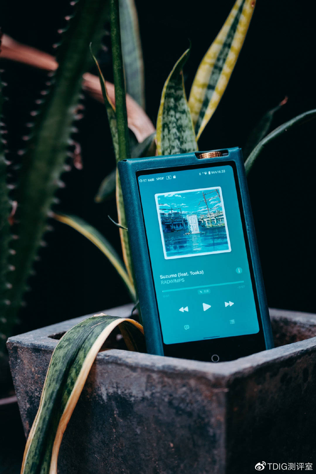

还有这个后续出的绿色皮套我很喜欢,颜色很高级,手感也很细腻。

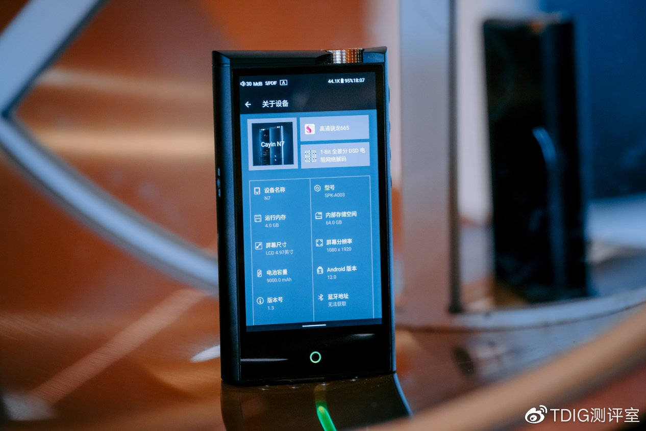

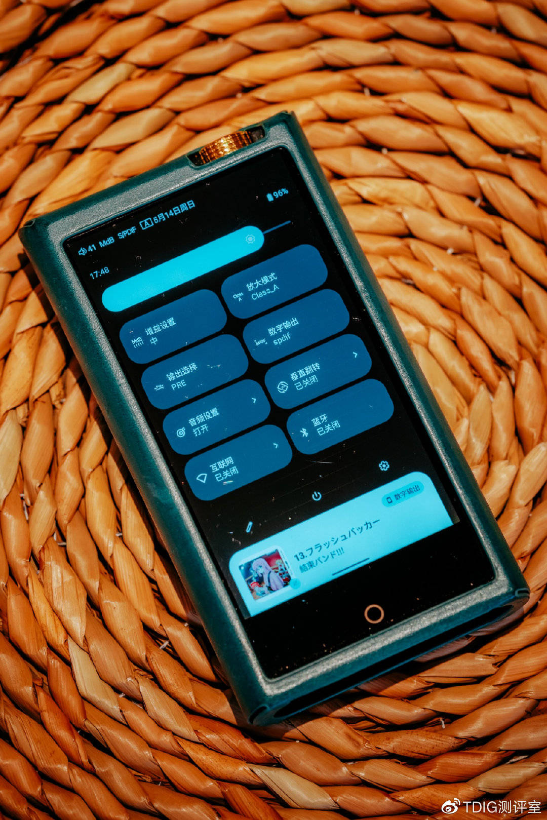

而在使用体验上N7着实是比N6ii好了大概五百条街,骁龙665搭配6G内存运行安卓12的流畅性可以说与普通中端手机轻度使用没太大区别,作为一个流媒体机器是非常合格的,音乐软件甚至是在线视频播放平台用起来都是流畅的。而且N6ii待机掉电的问题也在N7上得到了解决,锁屏放一个白天也就掉个5个电。再加上这一块可以说是我在播放器上见过的最好之一的屏幕:显示清晰,白点准确,亮度够高,颜色艳丽。综合下来,N7的视听享受和使用体验是极好的。

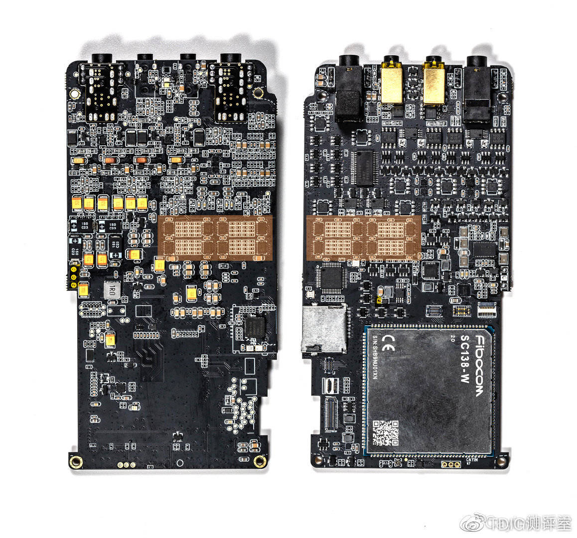

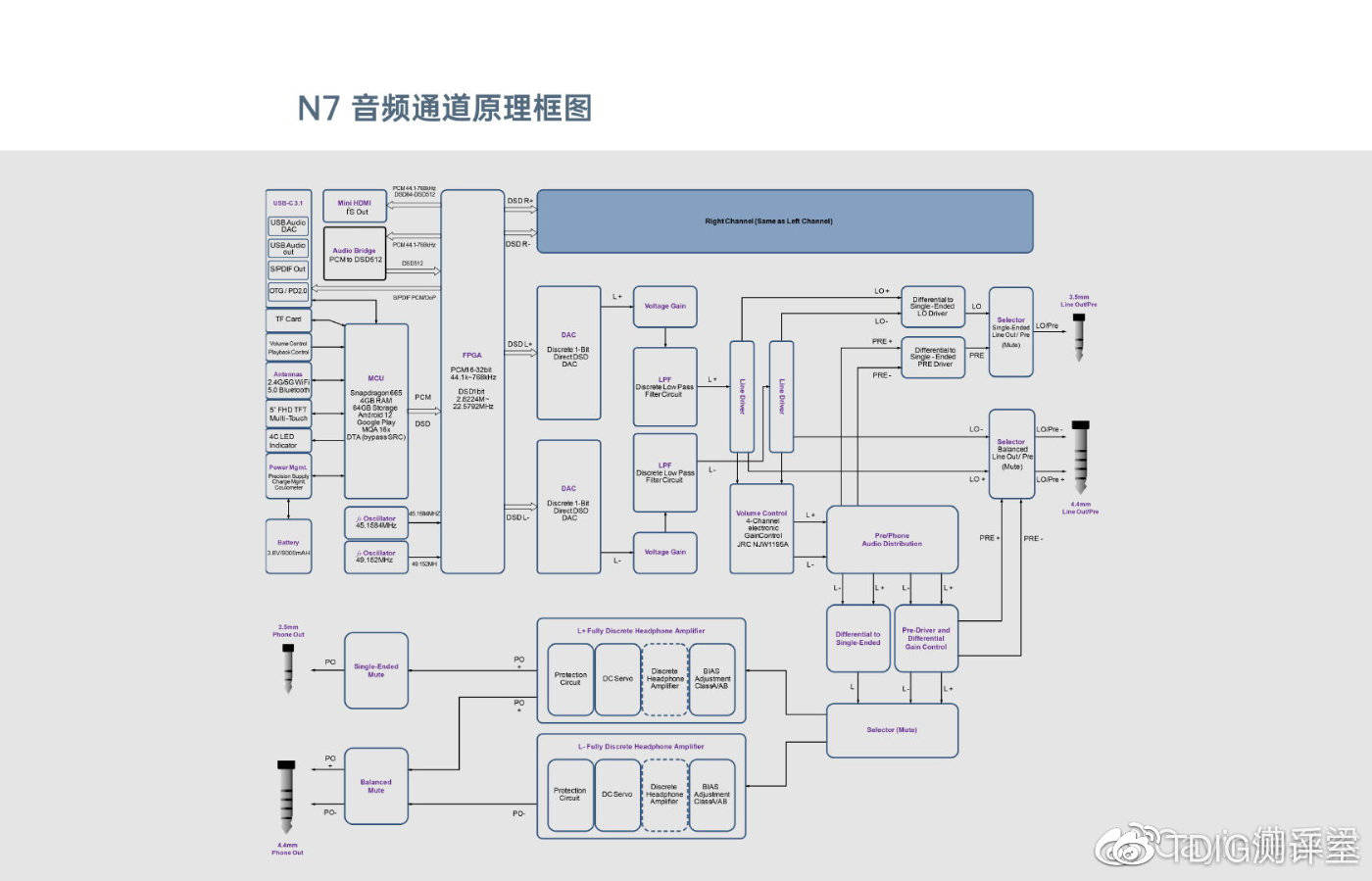

N7搭建了一个目前为止在便携播放器里面还是前无古人的——1Bit全分立DSD电阻网络解码架构。
1Bit音频处理架构多见于以前的台机或者CD机上,名字很拗口,但是和我们熟悉的R2R电阻网络解码架构有异曲同工之妙,或者说是阴阳两面。
如果简易地将R2R架构理解为通过电阻硬解PCM文件,那么1Bit架构就是通过电阻硬解DSD文件,其数模转换只是单纯地通过识别数字信号,如果信号为1那么就拉高电平,为0就降低电平,简单且纯粹,有效的减少了模数转换过程中的失真。
那么为了获取1Bit架构仅能处理的DSD文件,N7先是放了一块FPGA芯片做数字信号的噪音整形、超采样、滤波,然后完整输出四路数字信号,然后信号来到独立音频桥系统做格式转换,在解码之前就将所有输入的PCM文件转码升频为DSD512格式的文件,而DSD文件则原码直通输入,直接从硬件上完成了All To DSD的转换。(后记,在我写完稿的第二天N7就推了一个新固件,可以让用户自行选择升频的DSD格式,从最低DSD64到最高DSD512都可选)
也就是说N7是一台纯粹的硬解DSD机器,这就从骨子里决定了N7的声音透着一股模拟味,顺滑、细腻、自然且通透。
这样就够了吗?顺便把低通和放大也全分立了罢,老梁又说。
N7的LPF也就是低通滤波器用双极型晶体管搭建、放大部分跟N8ii差不多也用了场效应管和双极型晶体管,有效降低了放大过程中带来的失真。至此,N7做到了DAC+LPF+AMP全分立的设计。

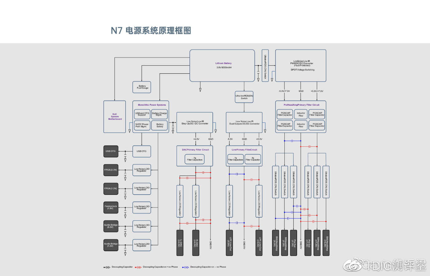

加上供电系统也做了数模分离,甚至数字电路中还将高电平和低电平进一步分开供电,满足了模拟电路和数字电路不一样的电源要求,进一步减少了信号的互相干扰。
做到这里,虽然参数可能还是不咋好看,但是从听感上,N7的素质比起其他讲究参数的友商来说难分伯仲,甚至在声音的纯净度和动态表现等方面还有惊喜。

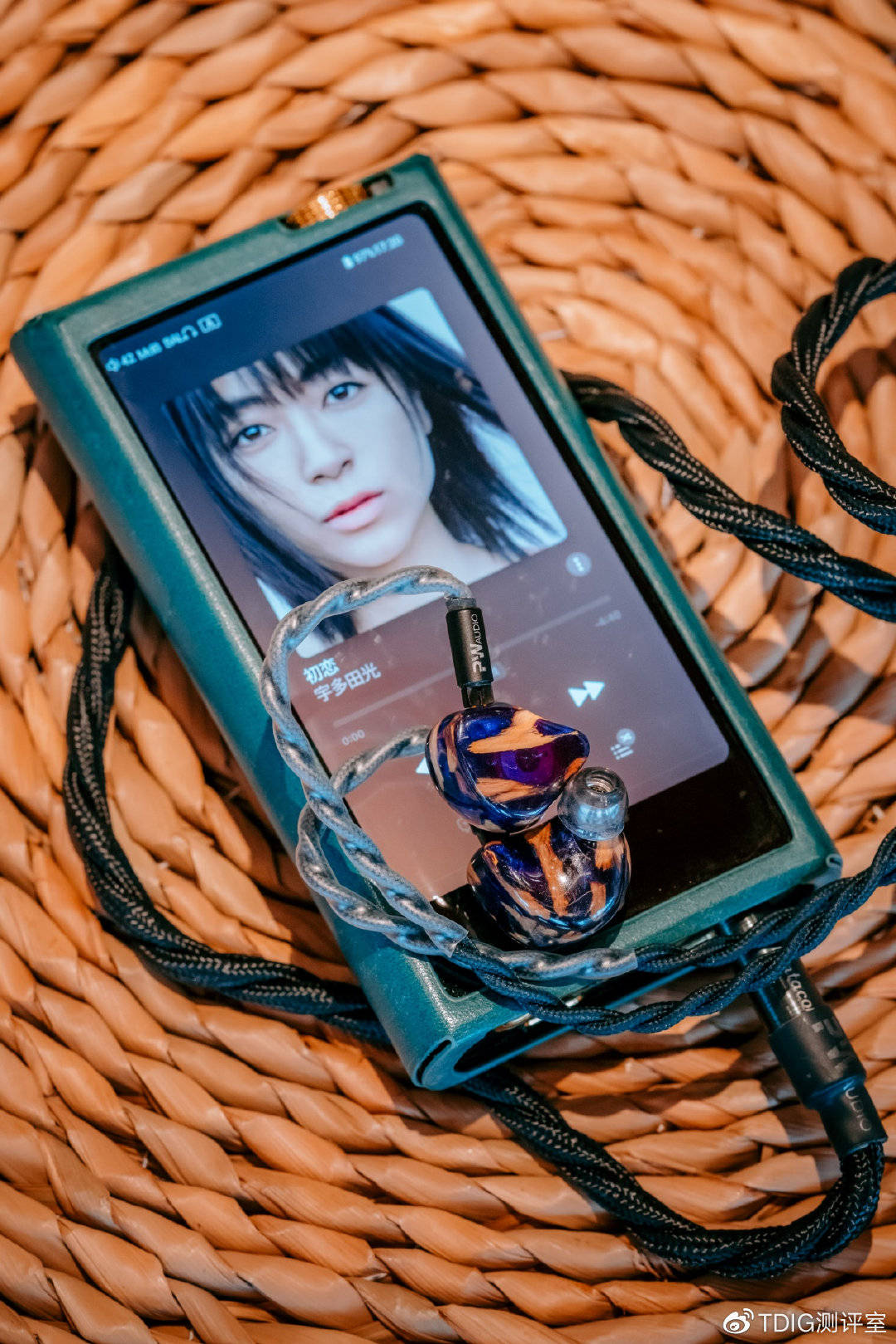

首先说多动铁塞子
我是很喜欢用N7搭我的UM Mason FS来组一套“珠海之声”,这款塞子我是喜欢得紧,素质高的同时宽松自然,就是高频有点硬,感觉V3之后的UM都有点这个问题。
在N7+FS+PW First Times这套搭配下的声音,高频硬的问题首先被解决了,N7驱动下的高频变得圆润了起来,保留了原本的亮度,优化了听感。N7本身1bit DAC顺滑的声音与FS强强联合,十三个单元仿佛浑然一体,声音细节有条不紊,层次丰富。FS+PW First Times本身就会得到一个情感充沛的人声,结像较近,口型很大但不咄咄逼人,此时再加上N7的温润和舒展,我顿然觉得这套搭配比搭N8ii还好听(老梁别打我
还试了试OpenAudio 破军私模+原线,破军原本的低频就是非常澎湃的,有种排山倒海的“势”,N7给破军的低频加了一点点弹性,同时让破军的人声显得不是很直白了,此时的破军即使是听点流行歌我也觉得没啥大问题了。

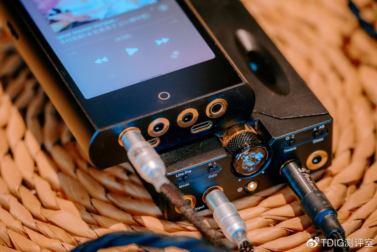

N7可以用TypeC接口和I2S接口来连接台机系统做转盘,对于有台机系统的用户来说会方便很多,但是我没有台机系统所以就不做过多评价了。

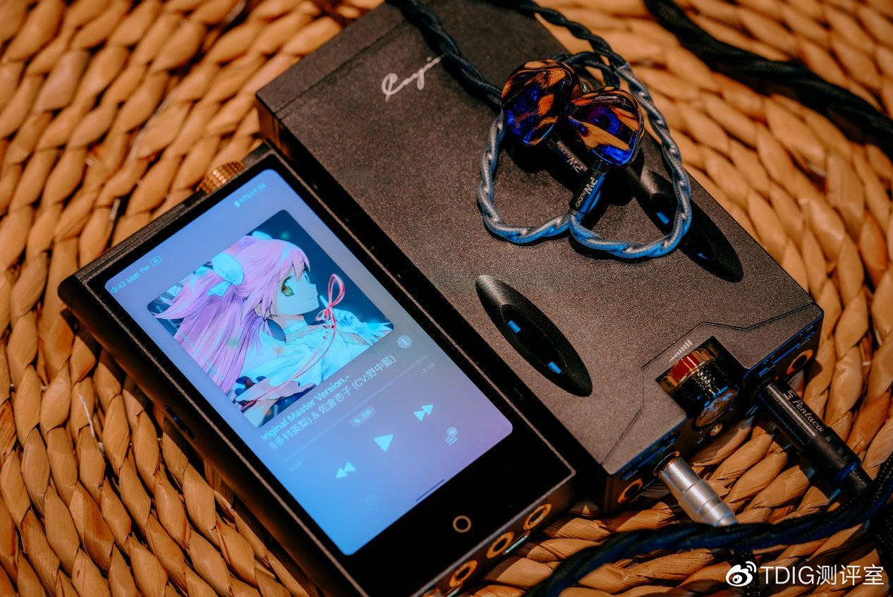

机身左边两个接口是用来作LineOut输出或者Pre输出的,这拿来搭配自家的C9是十分合适的,相当于额外整合了一台N6ii A02在N7身上,同时比N6ii更好的一点是N7的I/O接口与N8ii一样放到了机身下方,这样在捆绑C9的时候是会用得更加顺手,这一点好评。
在捆绑了C9之后出来的声音会更加大气,动态进一步增强,声场也会更加辽阔。我更喜欢用N7的Pre输出搭配C9的纯后级模式,这样出来的声音密度会更高,同时声音在N7做主导的基础上引入了一点点电子管的“胆”味,凯音说N7的Pre模式调音就是捆着C9开着后级模式调的,所以这套搭配是绝对合得来的,虽然N7不能做到像N8ii那样开俩着电子管PO接C9再开俩电子管的奇妙操作(听失真是吧),但是我还是很推荐拿N6ii A02日常捆C9的用户升级N7,而N7用户我也很推荐入手一台C9。

然后是A类A/B类双模式放大,我是更加喜欢用A类放大的,A类下N7的声音更加自然柔顺,人声更加贴耳,结像较为宽松,声音沉稳且背景干净。而AB类放大下动态更加澎湃,结像更加紧实,线条感更强,更适合听一些大编制什么的。

旗舰老大哥N8ii则更加擅长于冷静且忠实的还原,同时还有更多的声音玩法,在作为参考前端的领域是更优于N7的。
但是在单纯的音乐欣赏方面,我想我会更倾向于选择N7。
