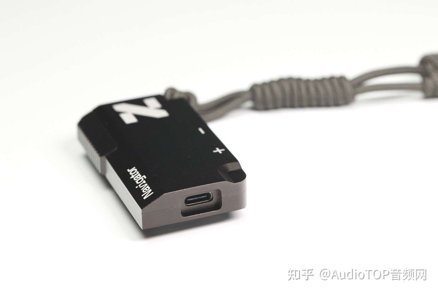

AudioTOP之前已经评测了无数的小尾巴产品,各种各样的设计见过不少。但当拿到DITA Navigator的实物时,仍感到了一点震撼。

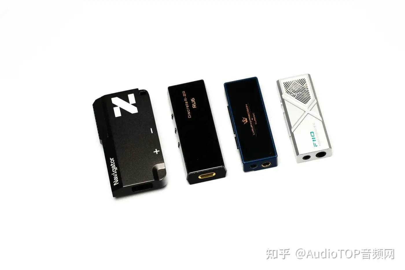

震撼首先来自体积。Navigator比同类产品都要大上一圈。除了体积,外观也是刀劈斧凿般的直来直去,棱角分明。如果有人说这是个破窗锤,那我也信了。如果放在五金店,它将会和其他工具融为一体,而毫无违和感。

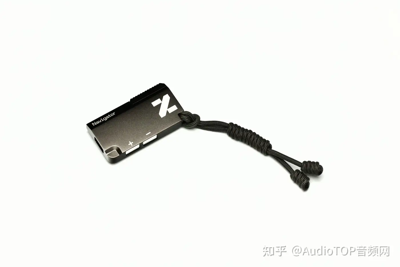

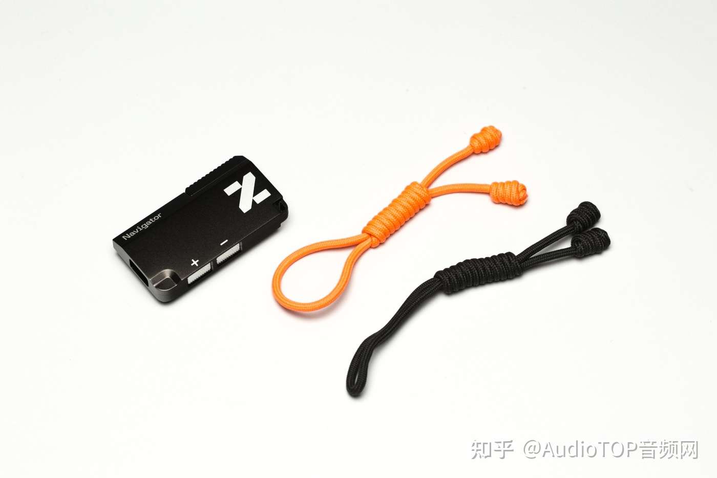

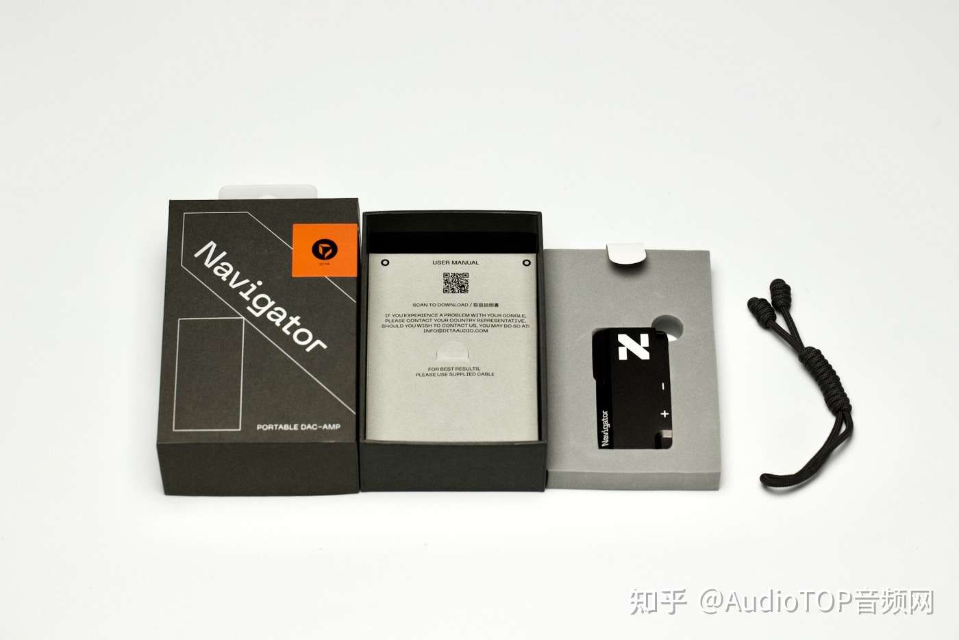

包装盒简洁,深灰色的主体,局部用亮橙色的标贴进行撞色。Navigator机身全金属材质,表面深灰色磨砂处理。标配的挂绳有灰色和荧光橙各一,用户可根据自己的气质,在正经和明骚两种配色中选择一种。

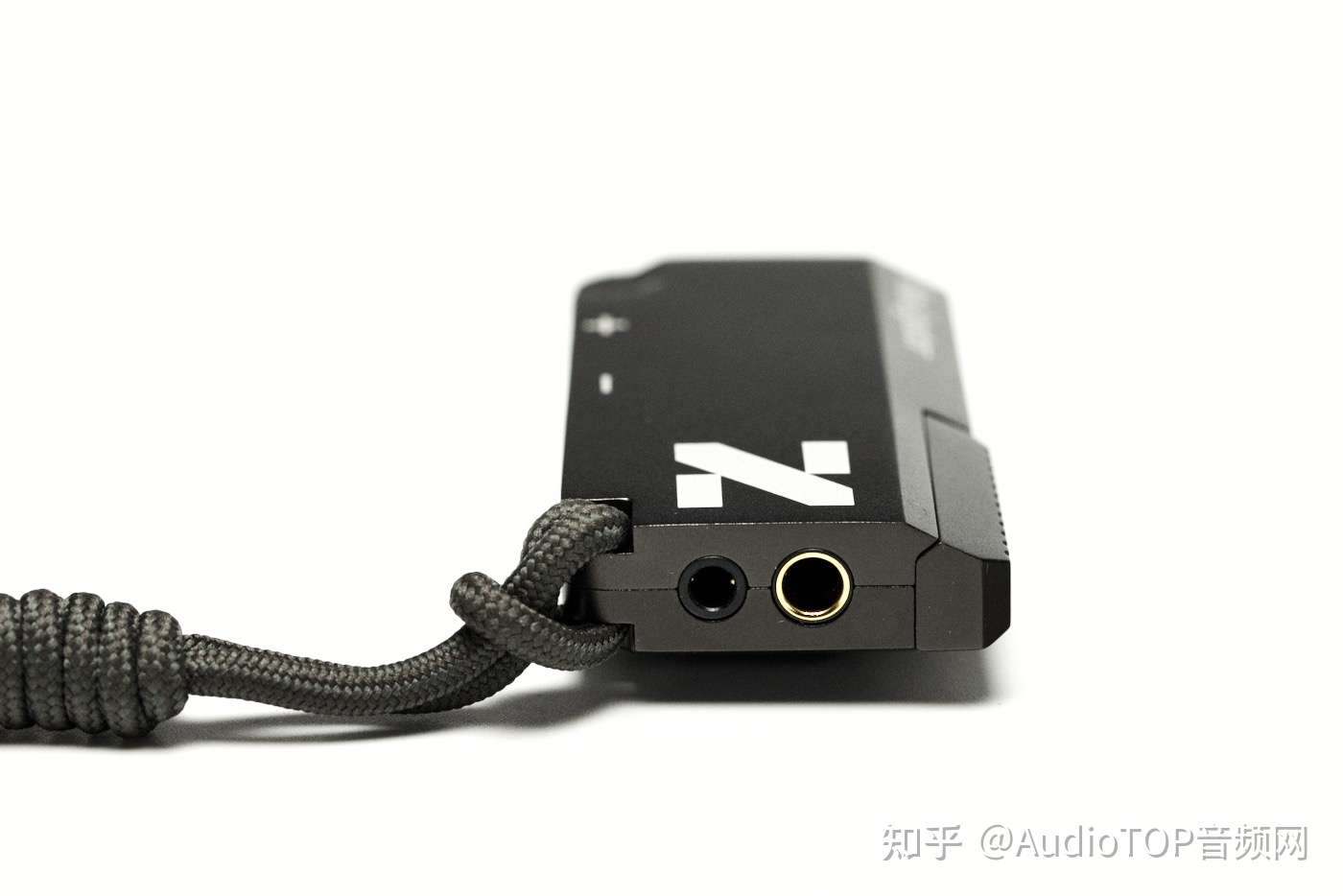

Navigator标配type C-C数据线一条。特别之处在于机身type C接口位置采用下沉式的台阶设计,和其他小尾巴的平坦反其道而行。

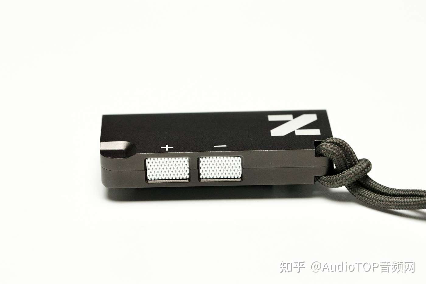

同样反其道行之的是音量按键。别的小尾巴音量键都是小小的凸起的,Navigator是大大的内凹的。别的小尾巴都用同色,使按键在视觉上尽量融合于机身,而Navigator却偏偏要用反色,任由按键变成两个显眼包。

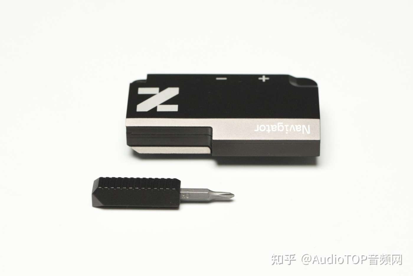

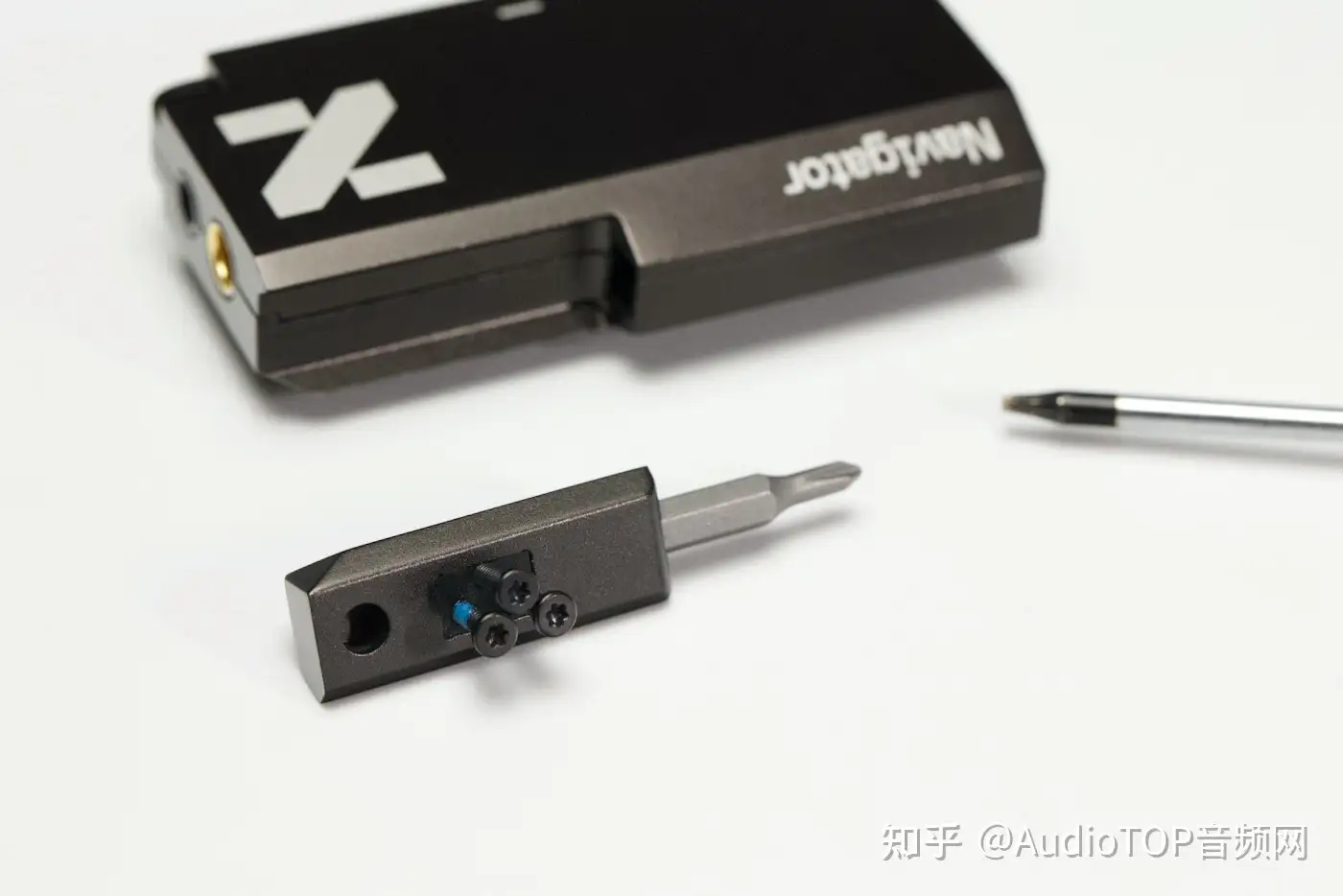

在细节上,按键还做了菱形的立体表面处理,亲测可以用来打磨指甲。如果这个工具彩蛋让人觉得过于隐藏,那还有更明显的工具:螺丝刀。
暂时没发现这把小螺丝刀在拧螺丝上有什么独到之处,但做工不错。浑然一体的嵌入式结构,再辅以滑行轨道和磁吸固定。刷剧看网页的时候只要拿在手里,就让人忍不住盘上几十个循环,躁动的手指有了归宿。

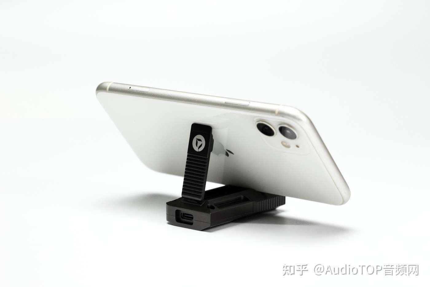

第一次在小尾巴产品上看到集成的支架。它的设计意图是用来放置一部手机,构成一个小型桌面影音系统。也可以用作把自己支撑起来,成为一个桌面摆件。
Navigator特立独行的反套路设计和各种脑洞让人出乎意料,这确实是我未曾设想过的小尾巴形态。

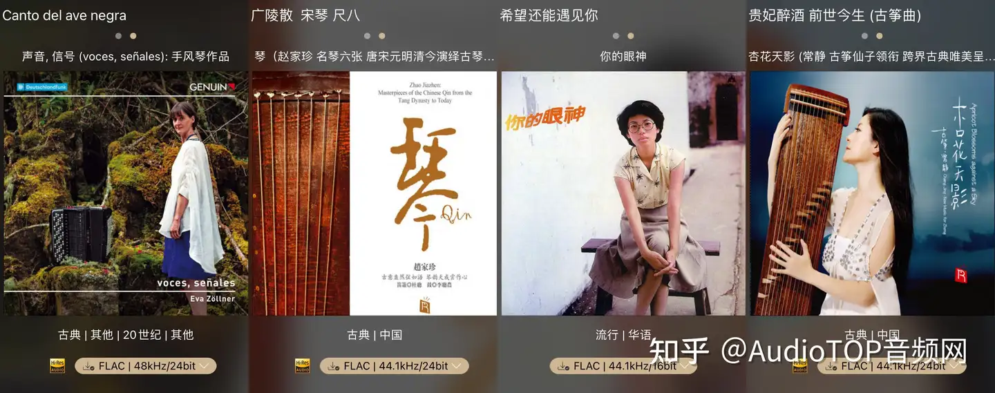

在听感评价环节,音源主机使用iPhone 11,耳机使用HD800S。测试曲目全部来自索尼HR精选。所用的曲目刚好都是比较基础的PCM音轨,采样率并不高,但实际上Navigator可以支持PCM 768k和DSD 256。

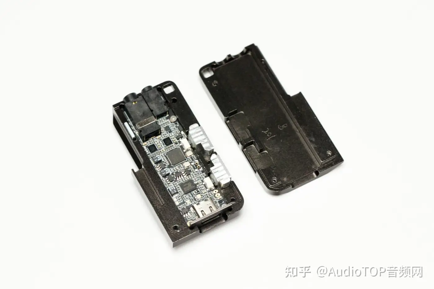

拆解环节(搓手)

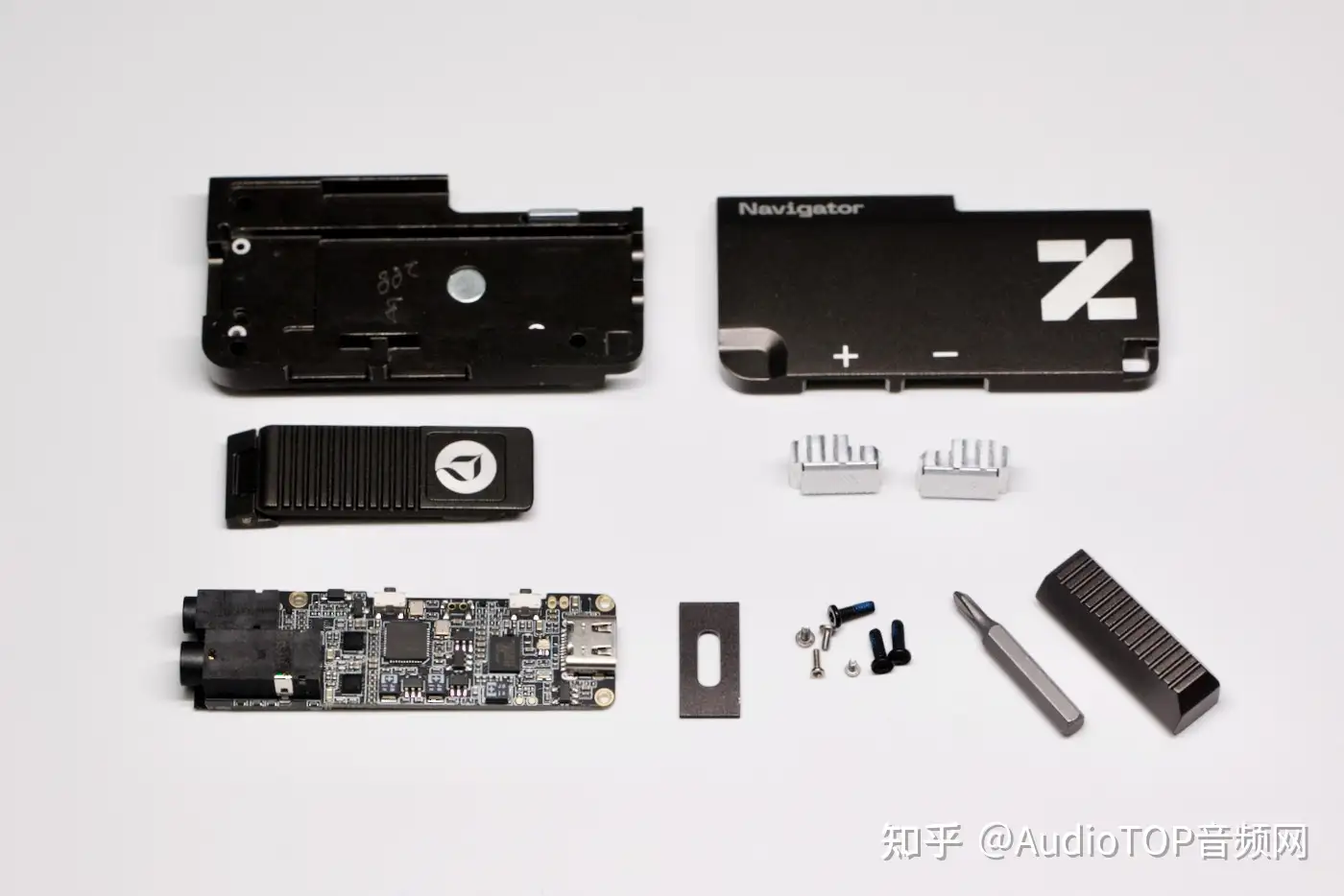

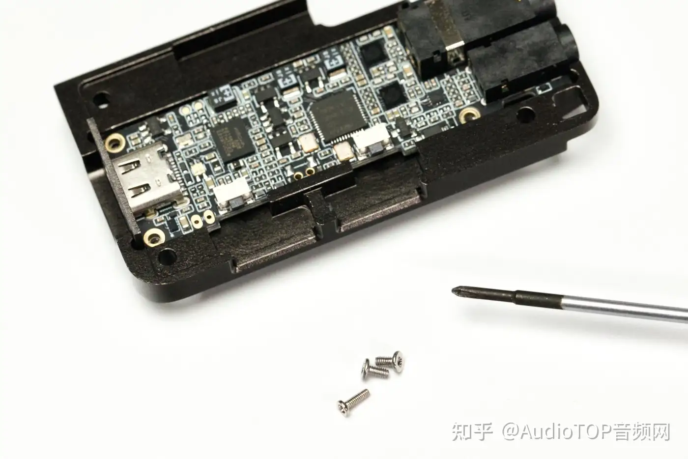

Navigator机身螺丝是内六角,而自带的磁吸螺丝刀是十字。这说明厂家还没有疯到为拆解者递工具的地步。

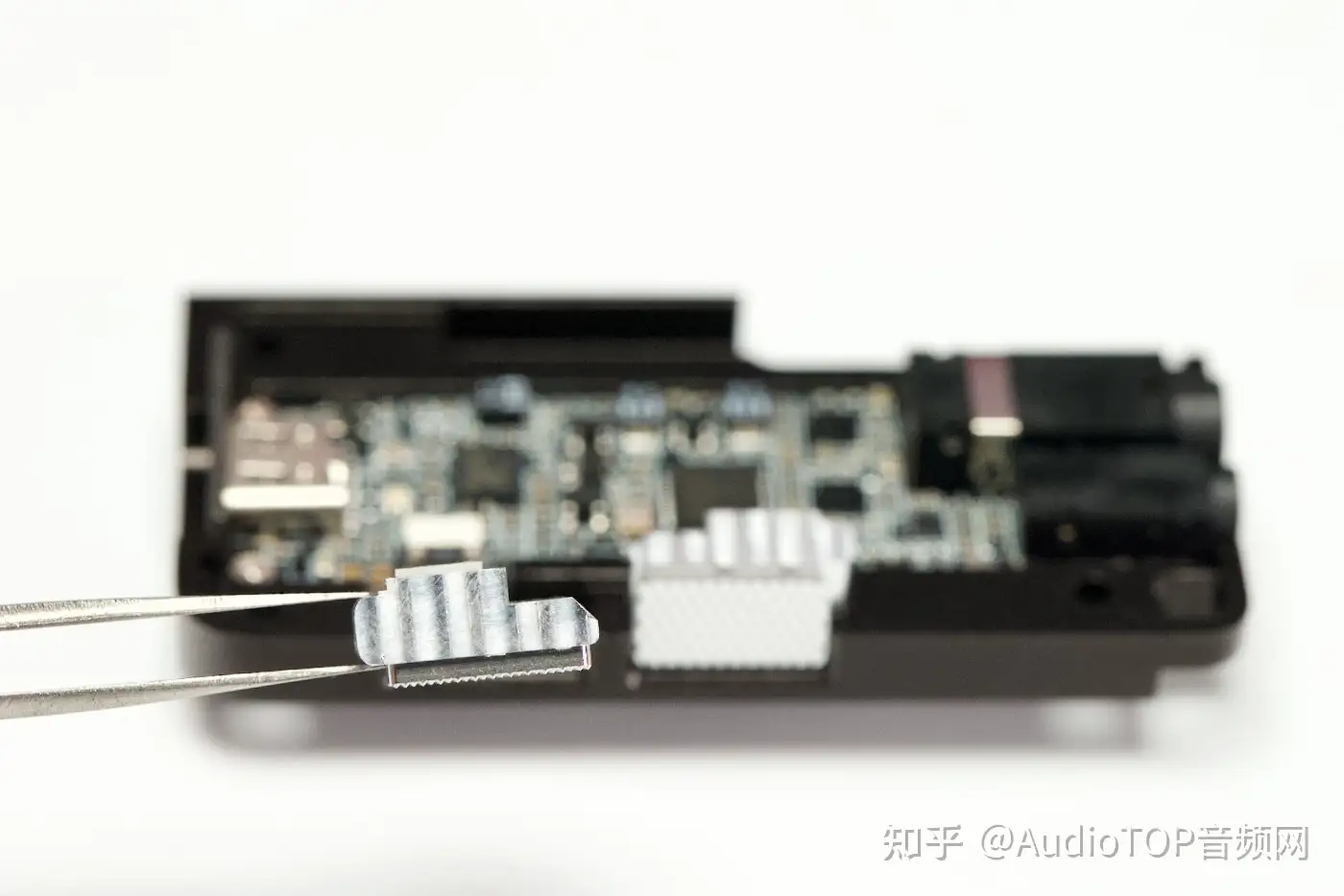

但外壳的拆解确实易如反掌,拆掉3只螺丝之后就顺利一分为二了。外壳基本上是对半开,无明确的腔盖之别。
厚实的金属按键。
主板用3只螺丝固定在金属底盖。
数据口位置的金属挡板。

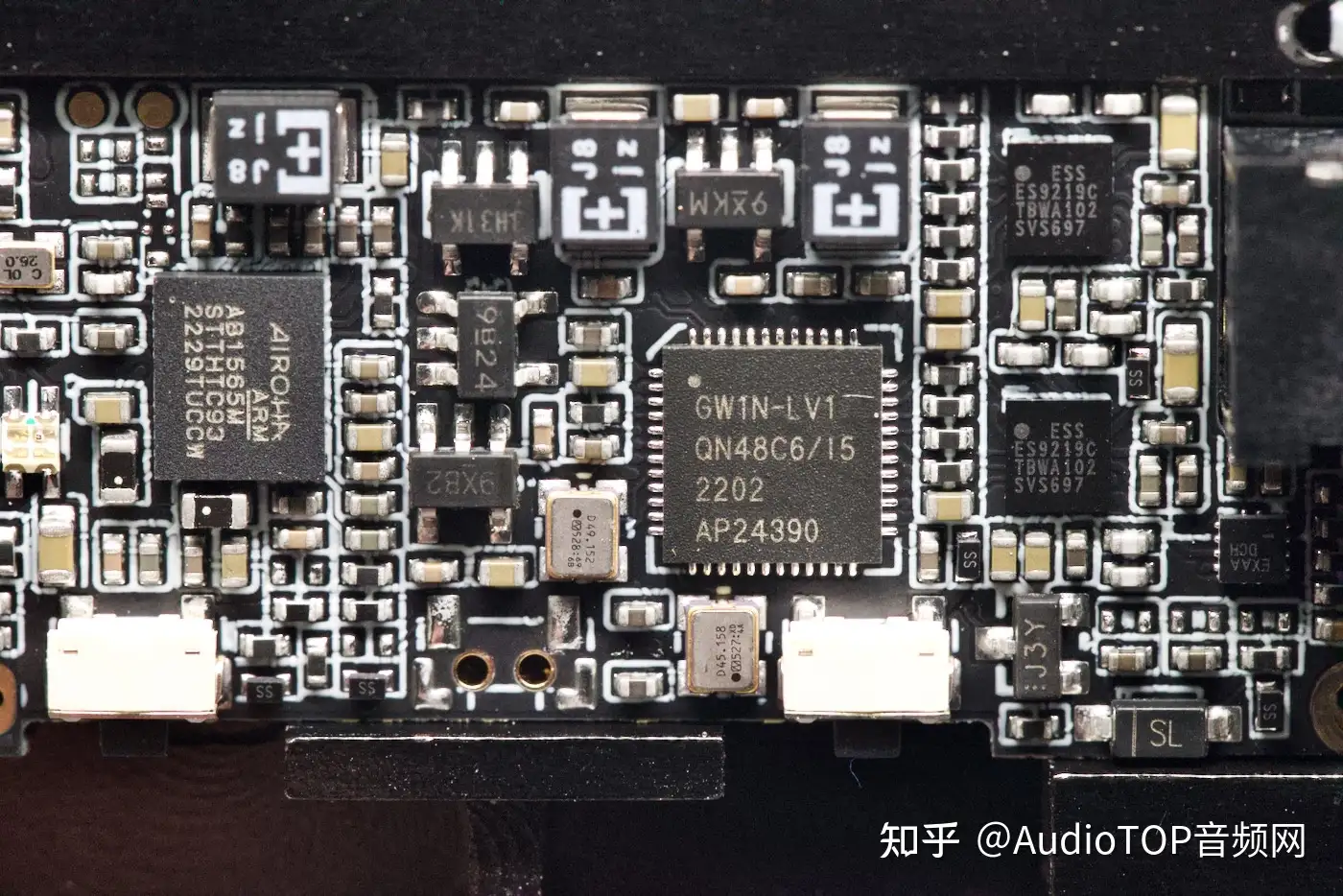

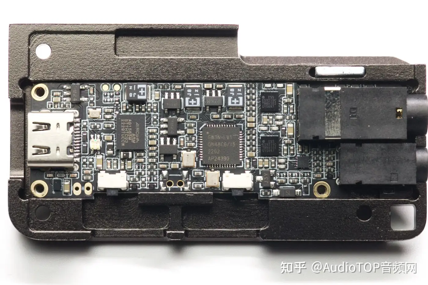

Navigator采用了ES9219C双通道DAC芯片,每个声道各一片,构成平衡架构。ES9219C内置了高性能大功率耳机驱动电路模块,不仅易用而且表现不俗。
根据官方资料,Navigator采用了两片FPGA,分别负责USB通讯和音频数据DSP处理,再以3颗独立的晶振作为配合,最终获得稳定可靠的音频数据流。

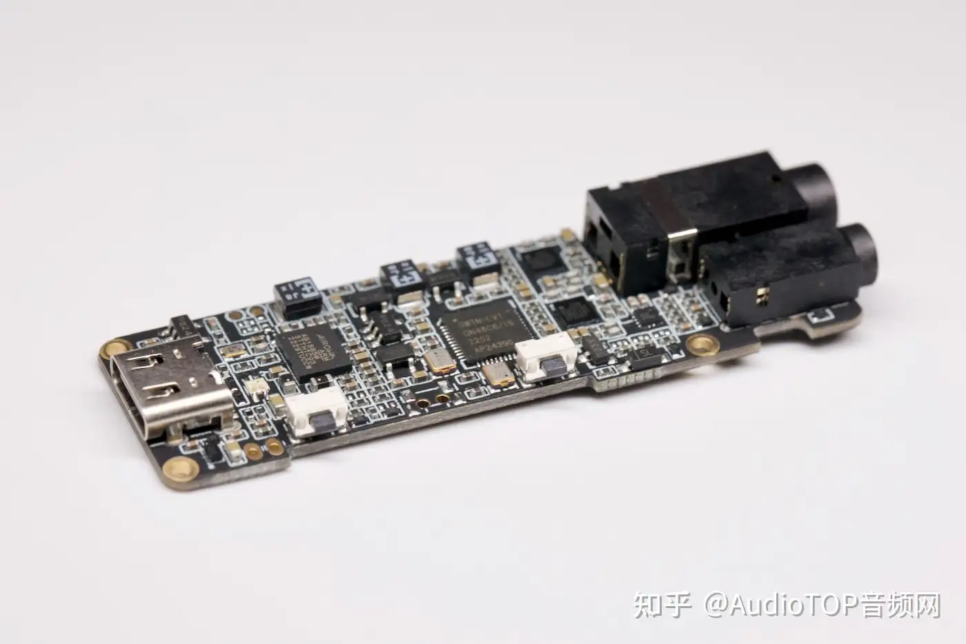

主板全貌。

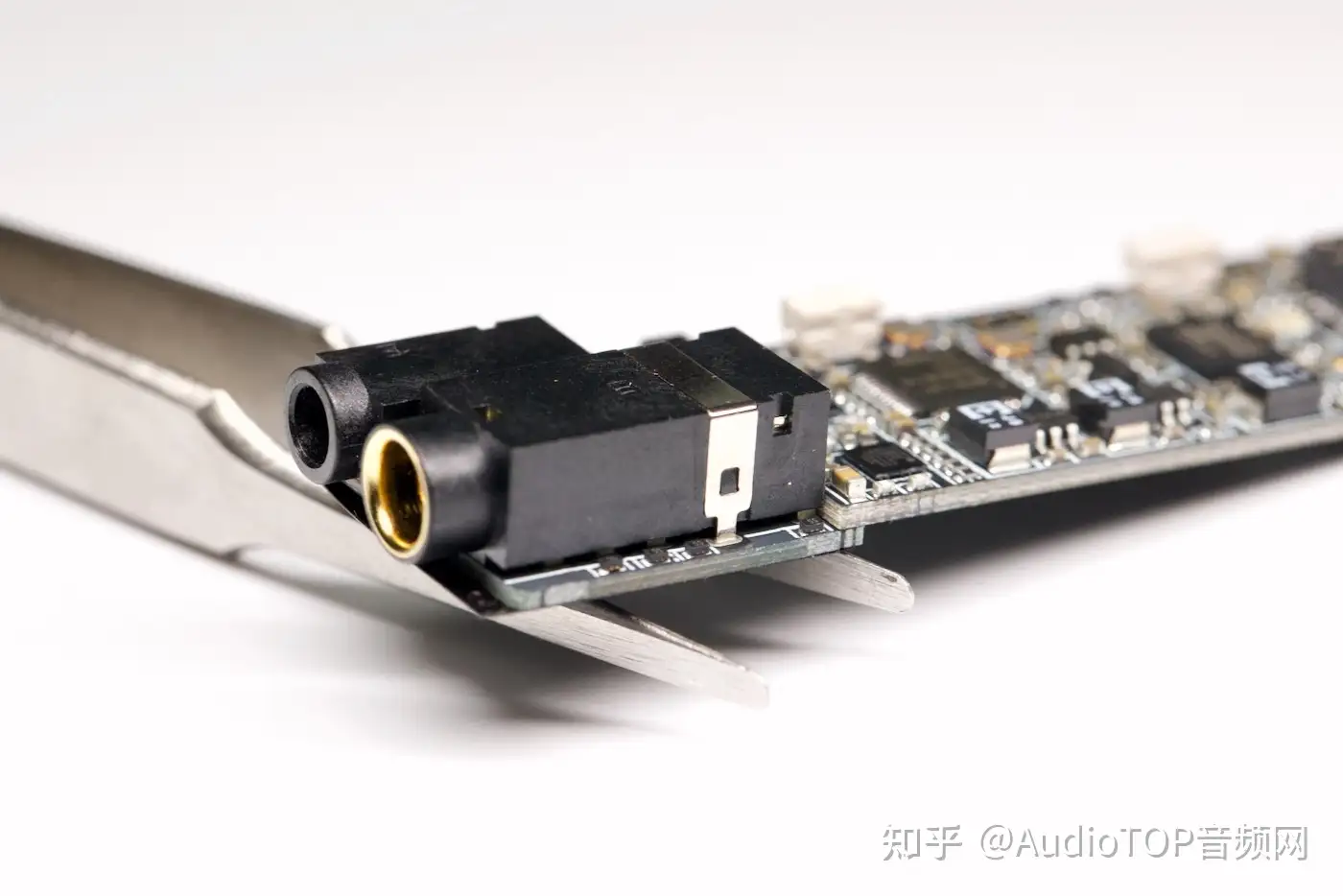

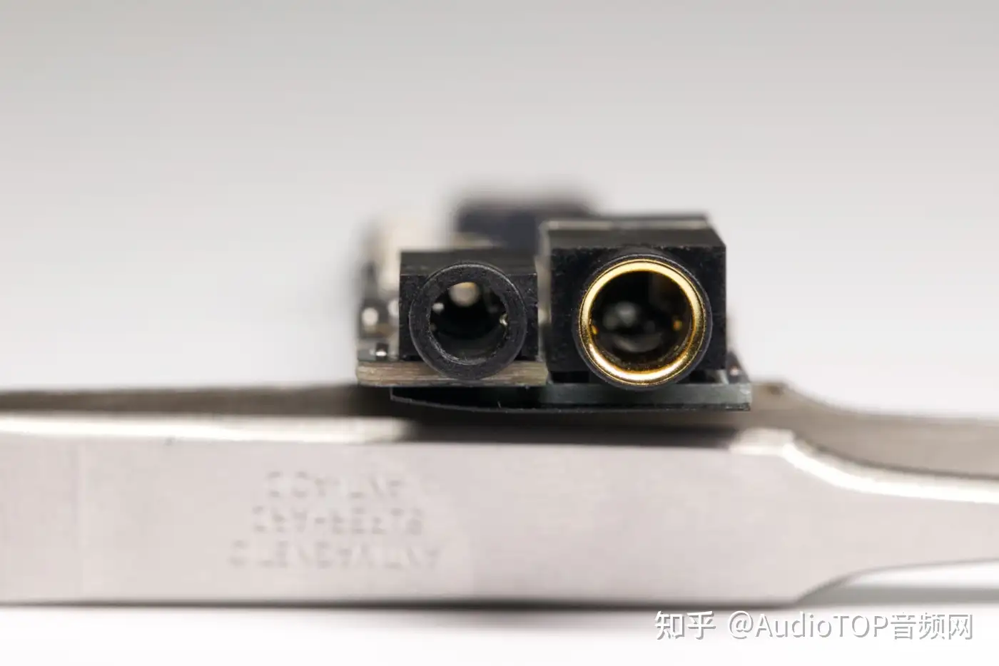

3.5mm和4.4mm插座,圆心等高。
而为了达到这样的效果,4.4mm插座采用了破板下沉式安装。

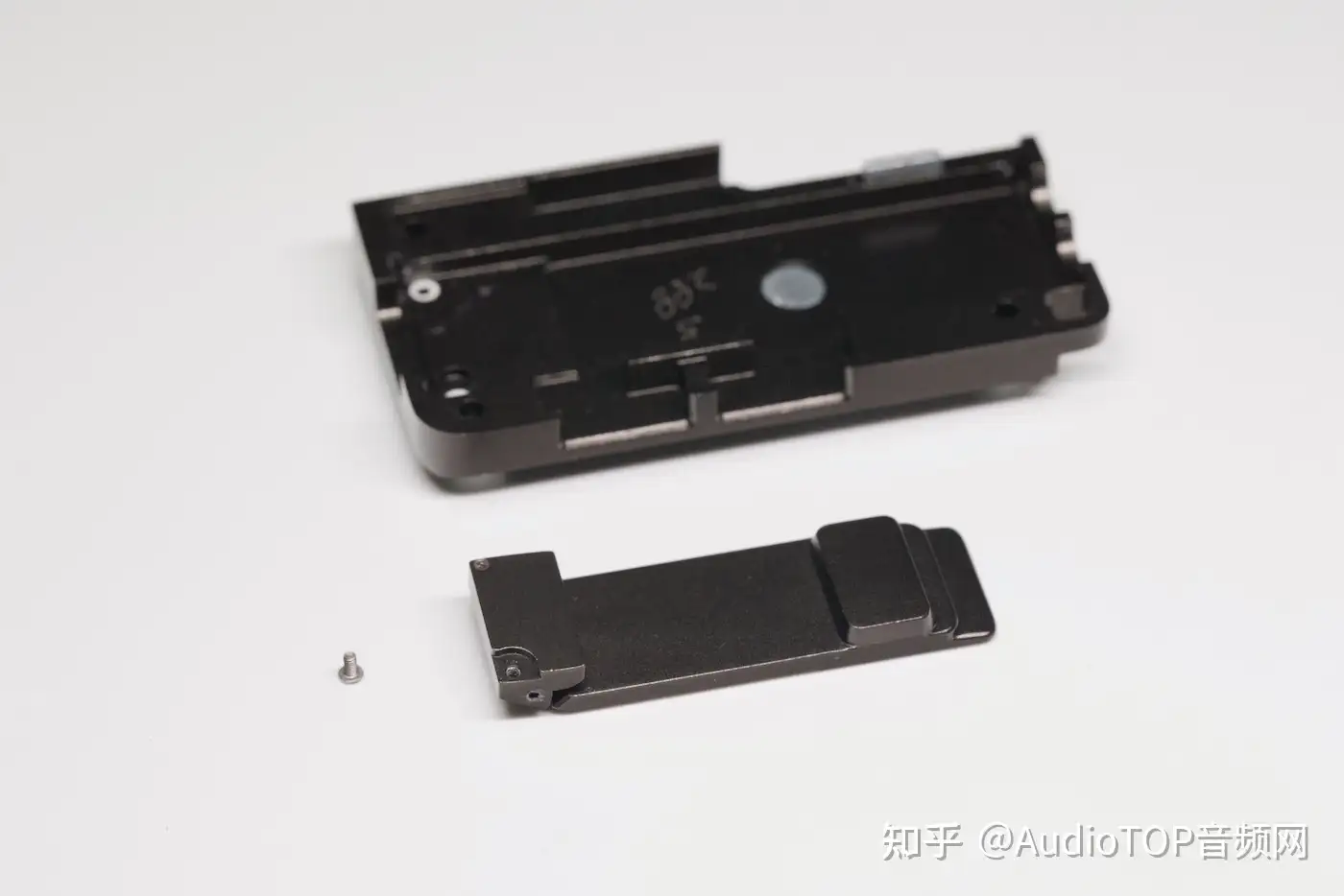

金属的支架机构,有磁吸设计,来确保收纳到位。
Navigator虽然零件多,结构比较复杂,但由于使用螺丝固定,所以拆解过程没有遇到阻碍。有别于主流小尾巴的一腔一玻璃盖板的结构,Navigator的外壳主体采用两个CNC件合拢而成,因此尺寸配合的把控难度更高一些。切削成型工艺和装配品质不错,合模线过渡平滑无台阶感。持握时有棱角的存在感,但锐而不刺,和掌心仍有贴合度。
