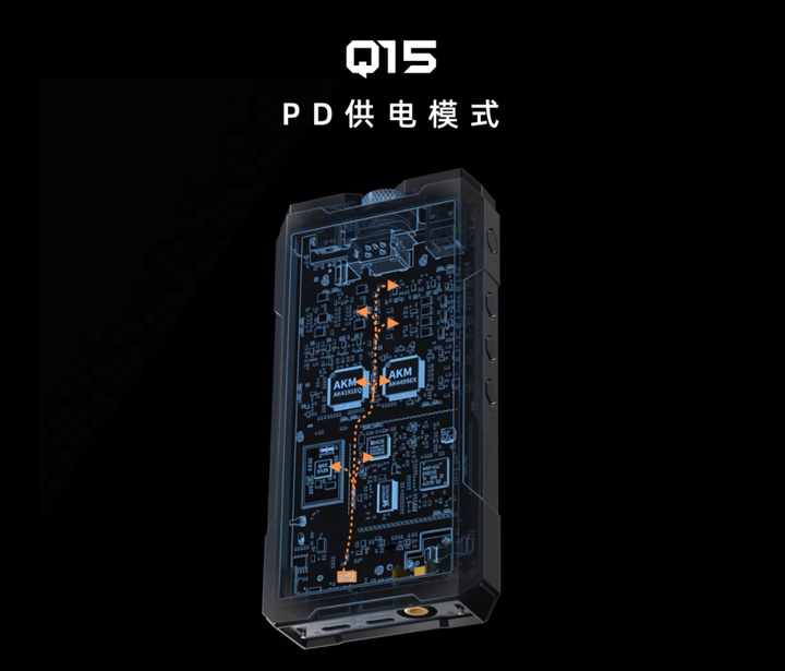

开启台放模式的必要条件:
1,橙色的Type C口,通过双C线(随机附送的长线)接入PC快充适配器2,靠近橙色接口的 DESKTOP MODE开关,拨到ON状态
[size=1.1em]为什么我们会设置“台机模式”呢?
主要的目的有二个,
一是为了保护机器的电池;
此模式下,机器将完全由外部适配器供电,电池将会断开,即不充电也不放电。大家不必担心电池的循环寿命。
二是可以将内部耳放驱动性能大幅提升。
主要表现在:-耳放电路的工作电压更高,具有更大的输出摆幅和输出功率,声音的控制力增强-耳放增益也会设置为最高,动态增强-不管是USB,蓝牙还是同轴解码,都可以开启台放模式

扬智于老师 发表于 2023-11-21 19:14
该插什么hifi的pd头呢,小米的如何
可以的,手机的支持20W快充的就可以,不挑。
我们测过比较多适配器,软件专门做过适配,真的不挑适配器,只要手机能充,Q15就可以

wangshunan12 发表于 2023-11-22 18:54
有两个问题
1:关闭手机模式,连接电脑会显示正在充电,这时候属于边冲边用?
2:台式模式需要多少瓦的功率 ...
你好,
1.显示充电就是边充边用
2.最好支持PD快充的,20w以上的适配器,品牌不限
