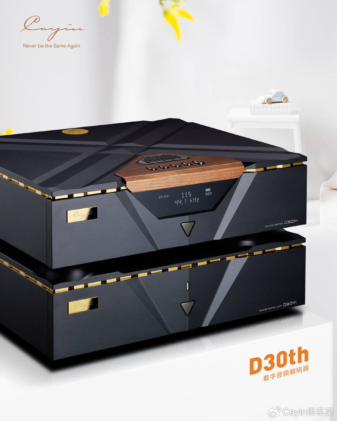

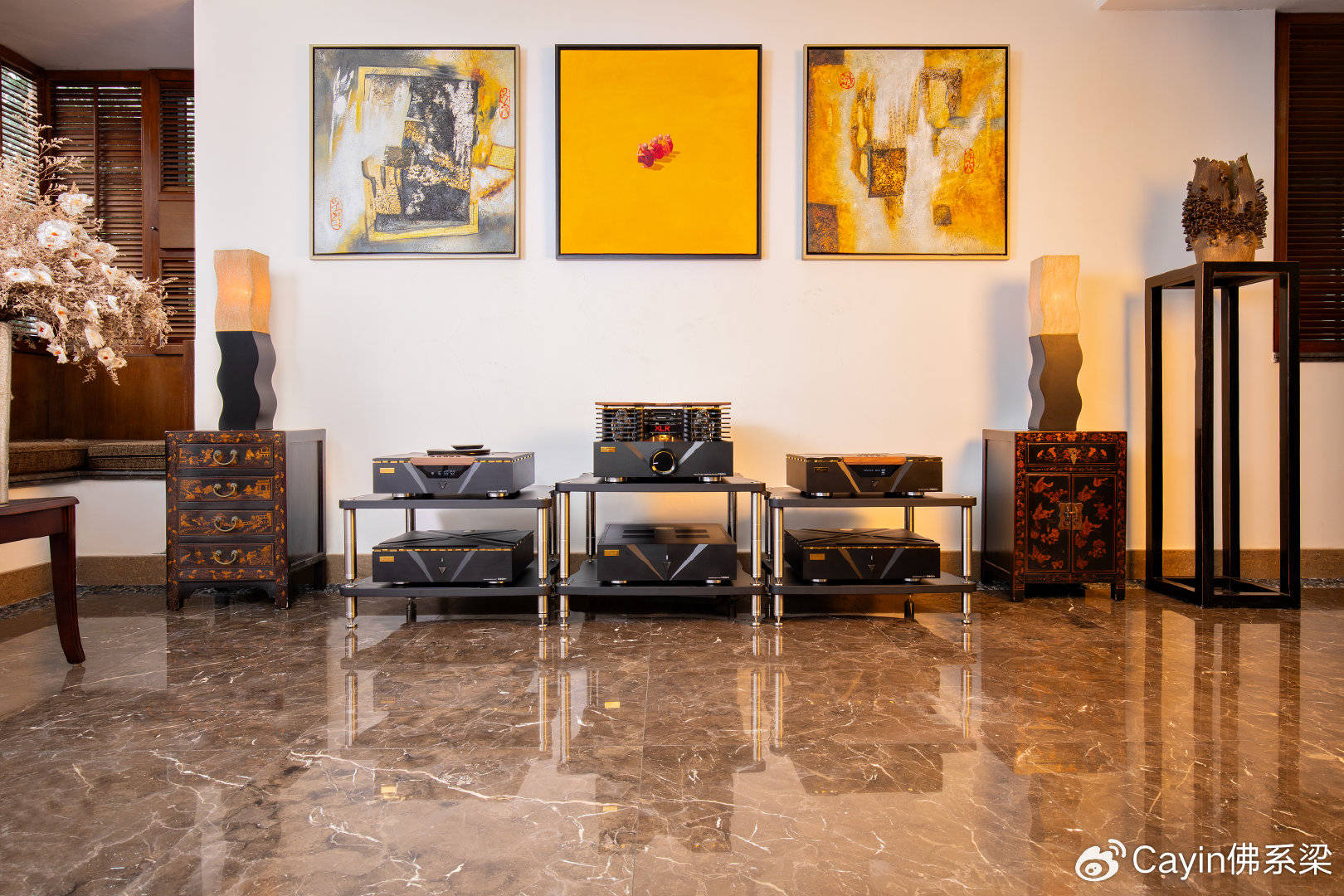

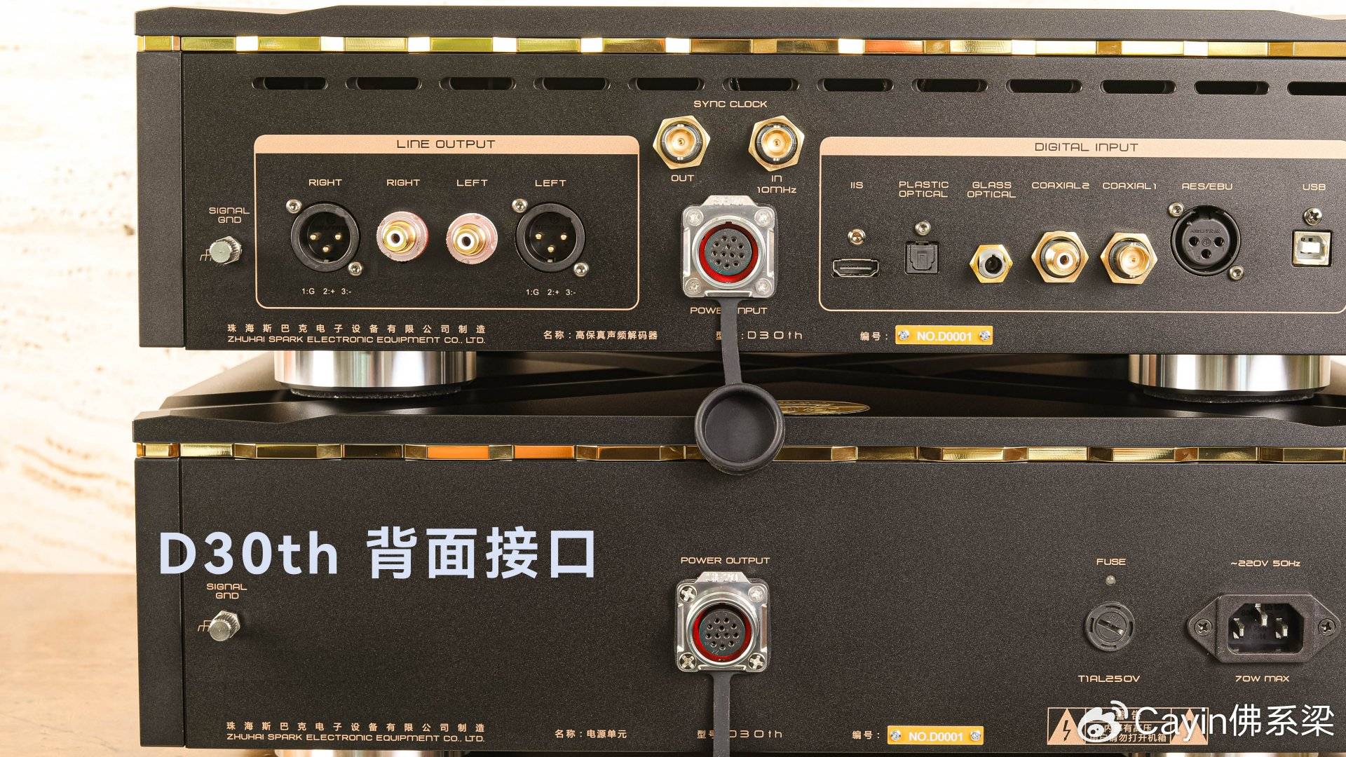

上图中分别是C30th(音源,纯CD数字转盘,最左),D30th(解码,数字音频解码器,最右)和P30th(合并式电子管功率放大器,中间)。三个HiFi系统中不同的产品类别,产品外观采用相同风格的设计语言,每一台机器的电源都是独立机体与主机分开。整体风格明锐端庄,大面积黑色辅以金的经典跳色更令整套系统在有着非常显著的设计风格的同时,亦不失其高端专业的定位。

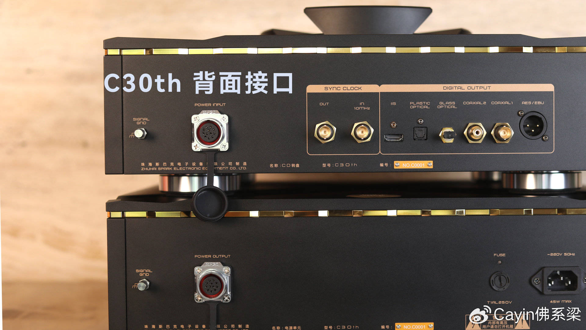

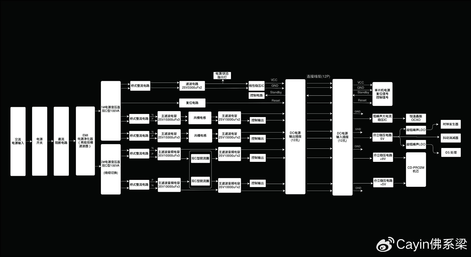

C30th电源在物理结构上由分体电源系统和主机电源系统两部份组成,采用分体式设计是从物理结构上保证了对变压器,整流、滤波电路等涉及到电源纹波处理的绝对隔离,并将之与数字音频信号完全分开,这也是现Hi-End级产品最常见最为可靠的做法。在C30th中分体电源主要完成隔离变压、整流、滤波等功能,主机电源则包括对各个子电路的稳压和电源管理。
在所有的Hi-End产品中,电源的设计与实现都是基础的基础,更是核心的核心。

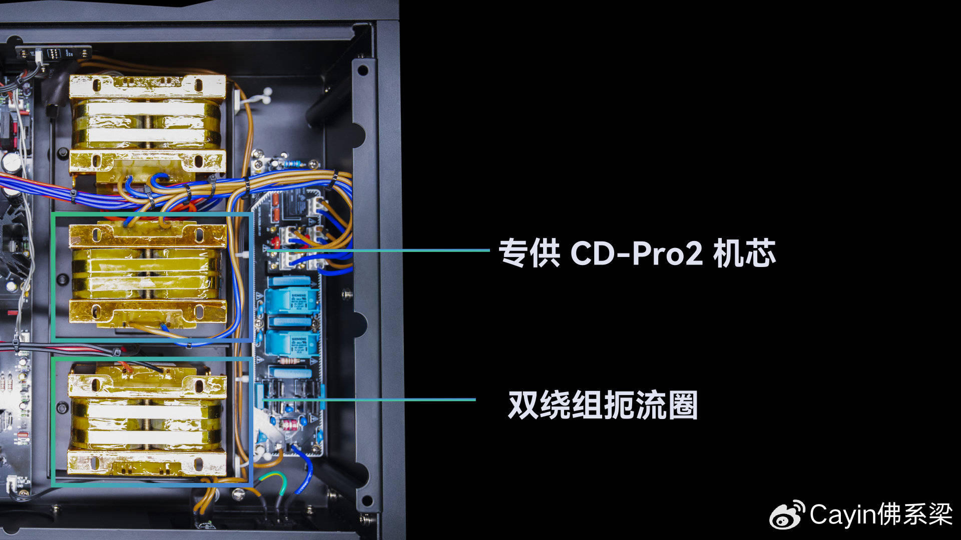

C30th分体电源系统:
采用两只特别研制的双C型线性电源变压器,真空浸红油工艺,功率各100W;(真空浸红油,对于变压器的绝缘阻抗,散热、消震等均有大幅提升的作用)
1、两只变压器各司其职并独立供电,其中一只专供CD-Pro2机芯,并与同样是以双C型铁心骨架制作的双绕组扼流圈搭配,充分抑制和杜绝中低频类的杂波干扰;
2、另一只变压器则负责恒温晶振(OCXO),时钟电路、逻辑电路及数字音频处理电路等,同时配备采用铁氧体磁芯大线径扁平漆包线绕制的高频共模电感器,对高频类的杂波干扰进行处理;

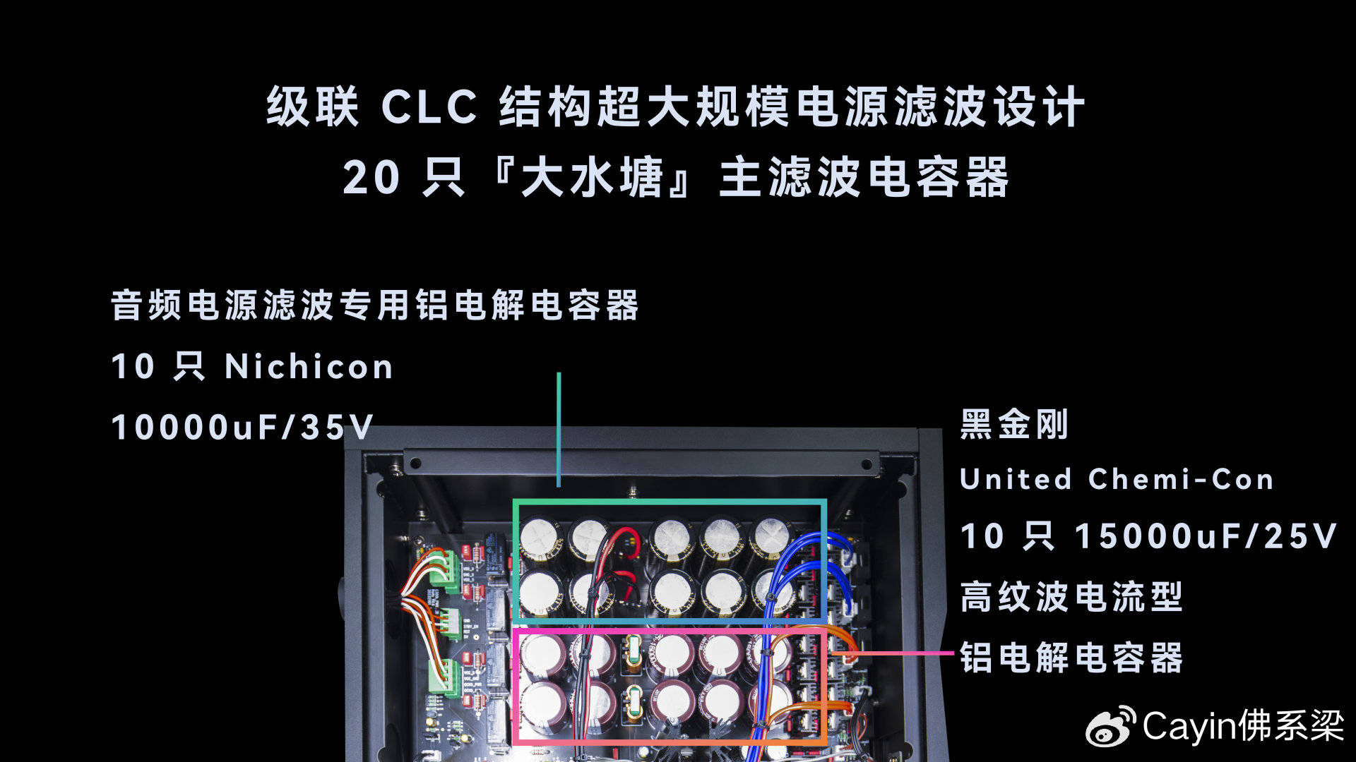

3、级联CLC结构的超大规模电源滤波设计:每一只变压器各配备10只主滤波电容作为互相独立的滤波电路;根据规格需求,两路滤波电路分别由10只10000uF音频专用电解电容和10只15000uF电解组成;
4、内置级联式交流电源EMI滤波器(即EMI电源净化器,同时具备防雷防过压的保护功能):滤除交流电源的杂波和尖峰信号,使交流电源正弦波更顺滑,改善变压器工况,降低干扰,提高抗干扰能力,提高直流电源质量,达到提升音质的作用。
5、设计了交流电源直流阻断电路((DC blocking circuit),具有有效阻断交流电源的直流偏移成分,优化电源变压器工况,减轻变压器自身机械震动嗡嗡声,令声音背景更纯净。
6、具备主机开关机状态检测功能,当主机关机后,电源单元自动降低并保持稳定的电压给主滤波电容维持在充电状态,使主滤波电容始终保持在最佳的状态,下次主机开机后马上可以进入最佳的电源供给状态(注:长时间不用机器请关闭电源单元的总开关,使整个系统完全断电)。

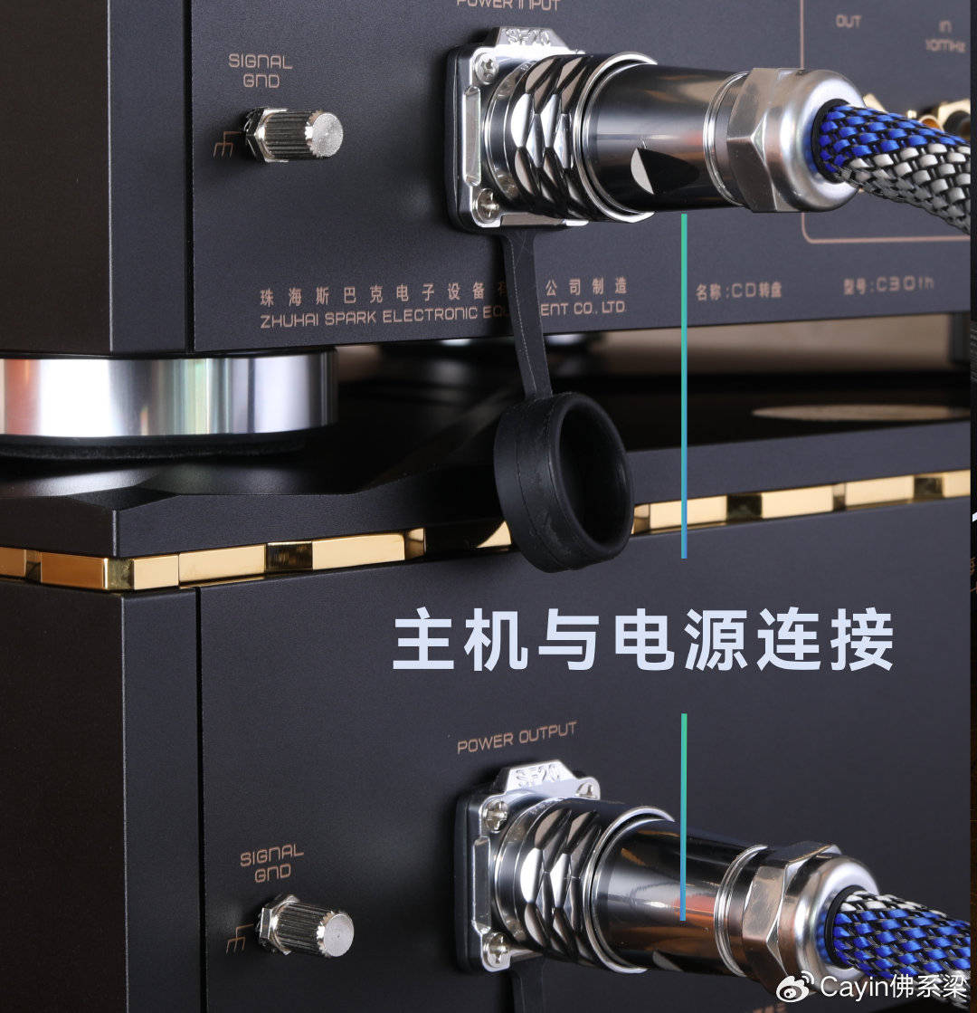

分体电源与主机连接:
连接电缆由采用极低内阻的导线和高可靠性机械结构的连接器组成。其连接系统由12针航空连接器、德国LAPP KABEL 12芯0.75mm²超柔拖链电缆、VIABLUE加密夹棉尼龙纤维棉混编减震护线套管组成,两端采用同款航空插头,不分方向,方便用户连接使用。
主机电源系统(稳压):
1、三组由分立元件组成的超级线性稳压电路和一组由凌特LT1963组成的超低噪声大电流稳压电路;
2、分立稳压电路具备输出纹波噪声极低,电流输出能力强,动态响应极佳的电源特性。其中两路直供CD-PRO2机芯;另一路使用了超低噪声LDO组成级联稳压系统供给时钟芯片(Si5402A)提供纯净电源,从根本上保证时钟信号质量。同时也给SPDIF编码器以及抖动消除电路等进行稳压供电。
3、OCXO恒温晶振由使用了LT1963大电流超低噪声LDO的直流电源进行专供。 并且在关闭主机电源后,OCXO恒温晶振依然保持供电并处于恒温状态,下次打开主机电源后时钟系统可以马上进入最佳状态
说明:长时间不用机器请关闭电源单元的总开关,使整个系统完全断电。而OCXO恒温晶振仅需约45s即可达到最佳工作状态。

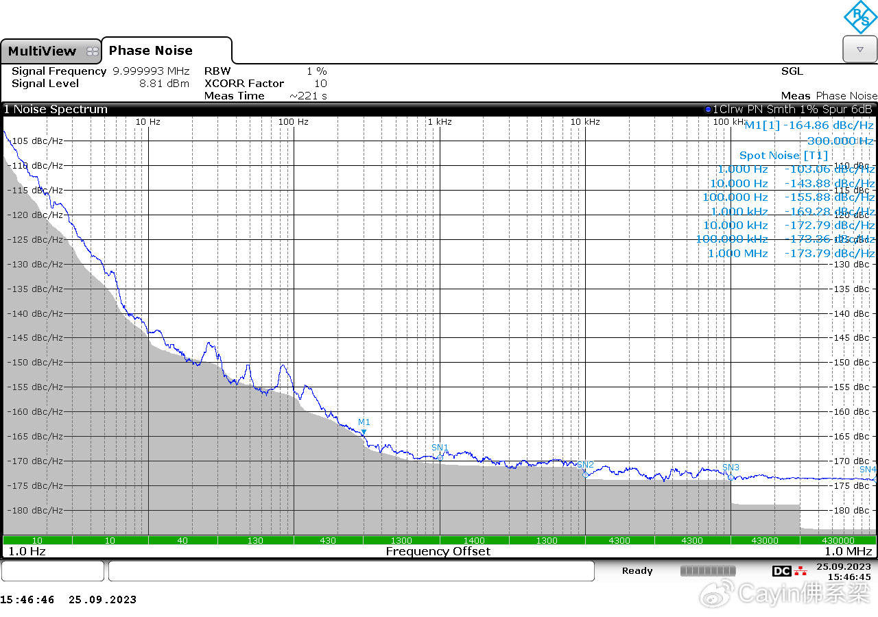

1、极低相噪极高频率稳定度的恒温晶振(OCXO,10MHz),其作用为提供基准定频频率;
2、超低相噪多路同步时钟发生器(含Jitter净化器和时钟同步器),其作用为将基准频率生成为数字音频及各不同功能电路中所需的时钟频率,并对不同电路及设备提供同步时钟;

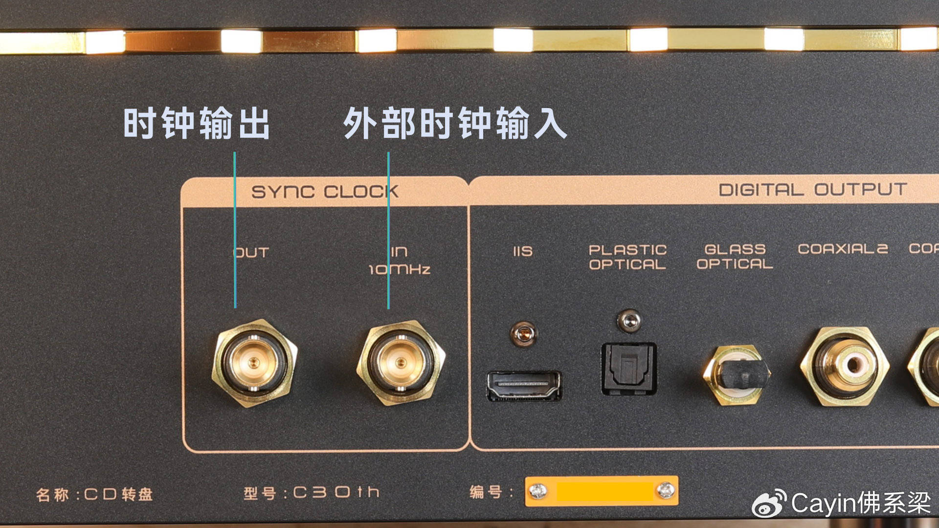

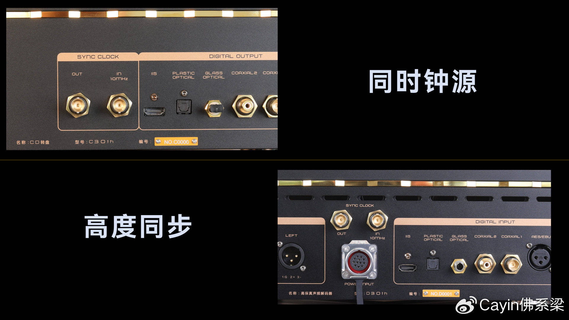

与此同时C30th还具备外部参考时钟输入接口(10MHz)、同步时钟输出接口(可选频率),这两项配置在于用户是否有外部时钟或其他可接入外部时钟的设备,可以将C30th接入外部时钟,亦可以用C30th作为同步时钟源令不同的数字设备组合的系统时钟同步,最终提升信号的还原和音质。

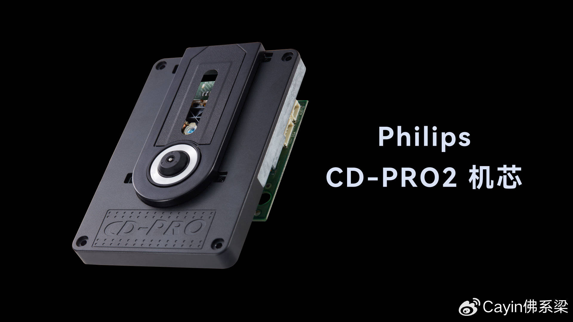

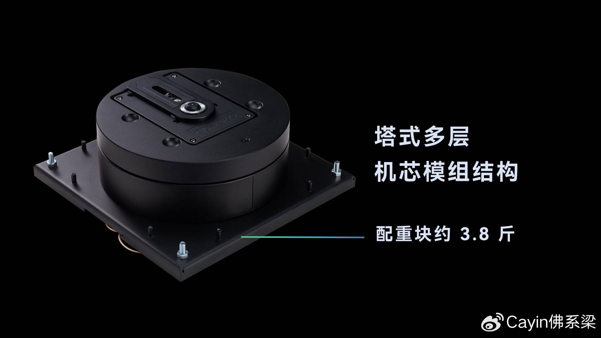

C30th使用业内著名的飞利浦VAU1255/31LF CD-PRO2机芯模组,采用手动揭盖结构
同时做了下面两个关键处理:
1、不从CD-PRO2机芯自带的伺服板数字音频信号输出插座引出DOBM(SPDIF),改为直接从伺服芯片输出脚通过同轴电缆直接引出,信号质量更好,Jitter更低。再经抖动消除电路及驱动电路处理后,输出纯净的低抖动数字音频信号;
2、舍弃CD-PRO2机芯的自带无源晶振,机芯改用时钟系统通过同轴电缆馈送过来的超低相噪时钟,抑制Jitter;
C30th还在整机机械结构上做了大量减振的处理,对机芯,时钟,电路板,变压器扼流圈等全部涉及:
1、采用塔式多层机芯模组结构,在底座上镶嵌了重量约3.8斤的钢板,降低整体重心,提高结构的稳定性;

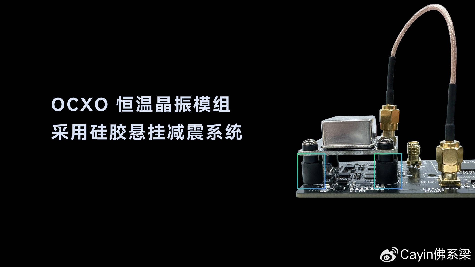

3、时钟减震:OCXO恒温晶振模组采用硅胶悬挂减震系统 ;

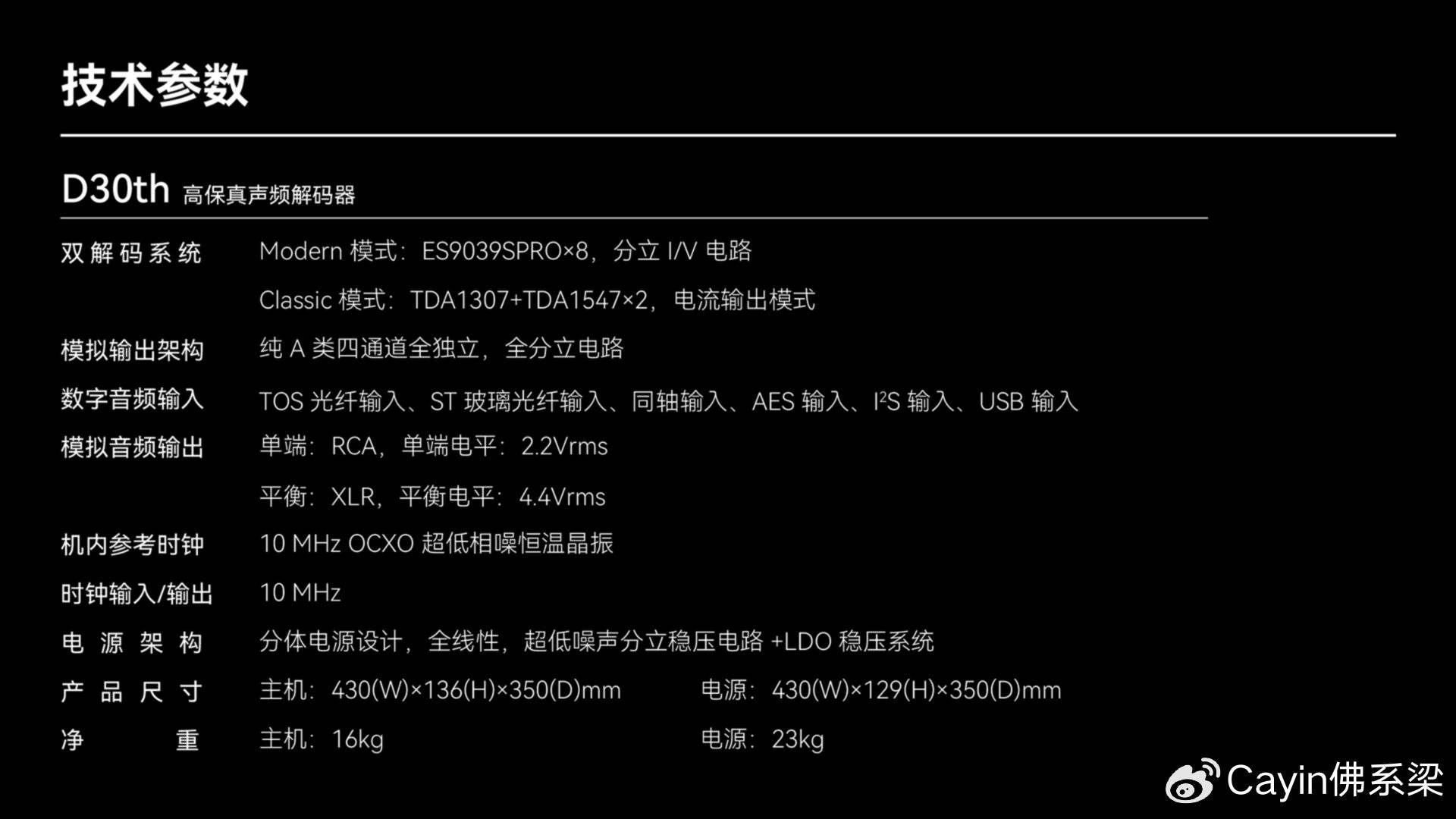

接下来进入D30th的产品介绍,作为解码系统,其功能作用的核心是完成数字信号到模拟信号的转换,并提供优秀的模拟前端信号用于接驳到功率放大系统
从设计要点上,D30th也分成三个重点:
一、电源系统;
二、时钟系统;
三、数模转换解码系统;
电源和时钟系统就不再展开细述了,基本的设计框架与C30th的电源和时钟一致,区别在于两只变压器独立供电的后端电路有所变化,这一部份会穿插在数模转换解码系统中介绍。时钟系统也具备时钟输入与时钟输出的功能;
D30th数模转换解码系统:

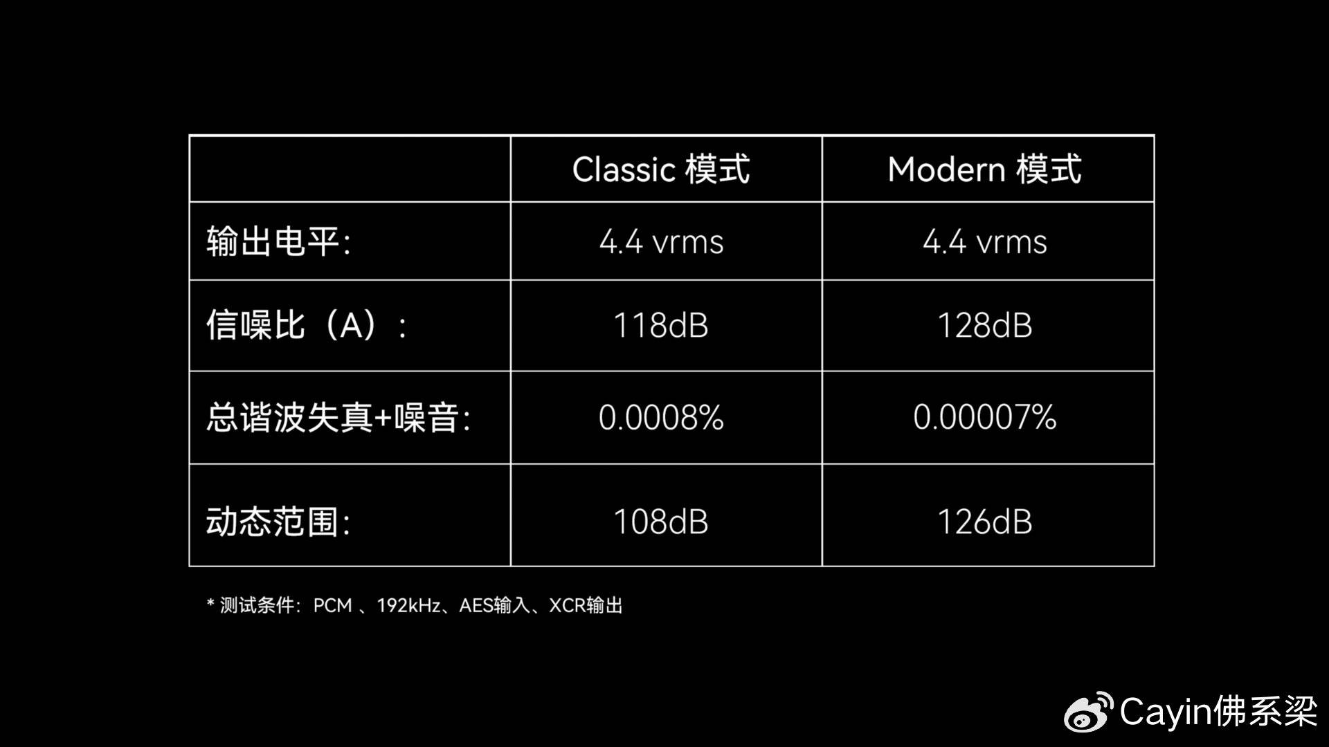

D30th有两套由不同硬件架构组成的解码系统,根据DAC芯片和声音风格上的变化,我们将之分别命名为经典(Classic)和现代(Modern)

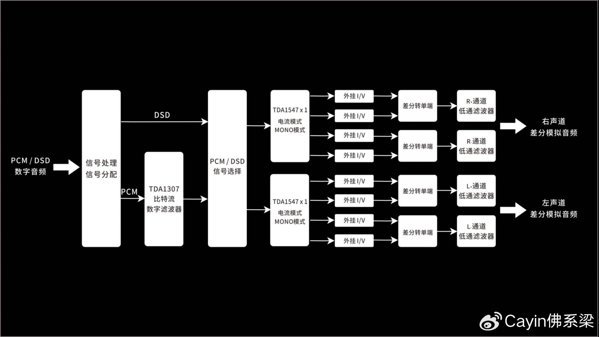

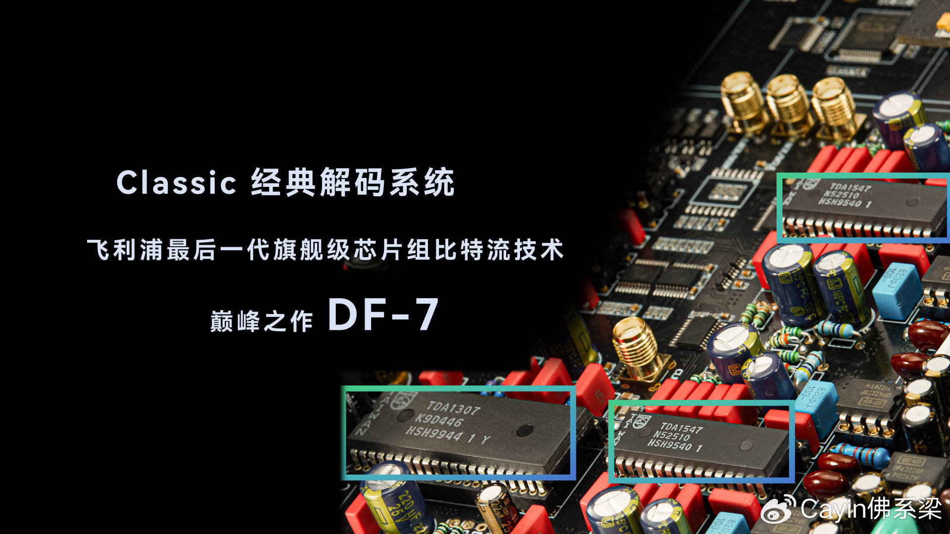

一、Classic经典解码系统:
1、核心DAC芯片由飞利浦最后一代旗舰级芯片组比特流技术的巅峰之作DF-7 (TDA1307+TDA1547组合)组成,也是诸多仍在流传的Hi-End产品的选择,D30th采用一颗TDA1307+两颗TDA1547的架构,并令TDA1547始终工作在MONO模式(单声道),组成全平衡差分电路;
2、由一只独立双C型变压器专供TDA1307、TDA1547、运放IC、分立IV电路和分立线路放大电路,配合独立的整流电路、主滤波电路、退耦电路、大容量扼流圈获得纯净的直流电源,从源头上提供根本保证;
3、不同于常规通行采用的TDA1547电压输出模式,而是直接引出电流信号采用电流输出模式。同时完全舍弃不用DAC芯片内部的运放电路,改为独立设计的外部放大电路实现I/V转换,从而大幅提升音频性能;
4、经过独特的电路设计,实现了PCM/DSD双格式解码,PCM信号走TDA1307->2xTDA1547路径,而DSD信号直通2xTDA1547路径,并内置PCM与DSD增益补偿电路;

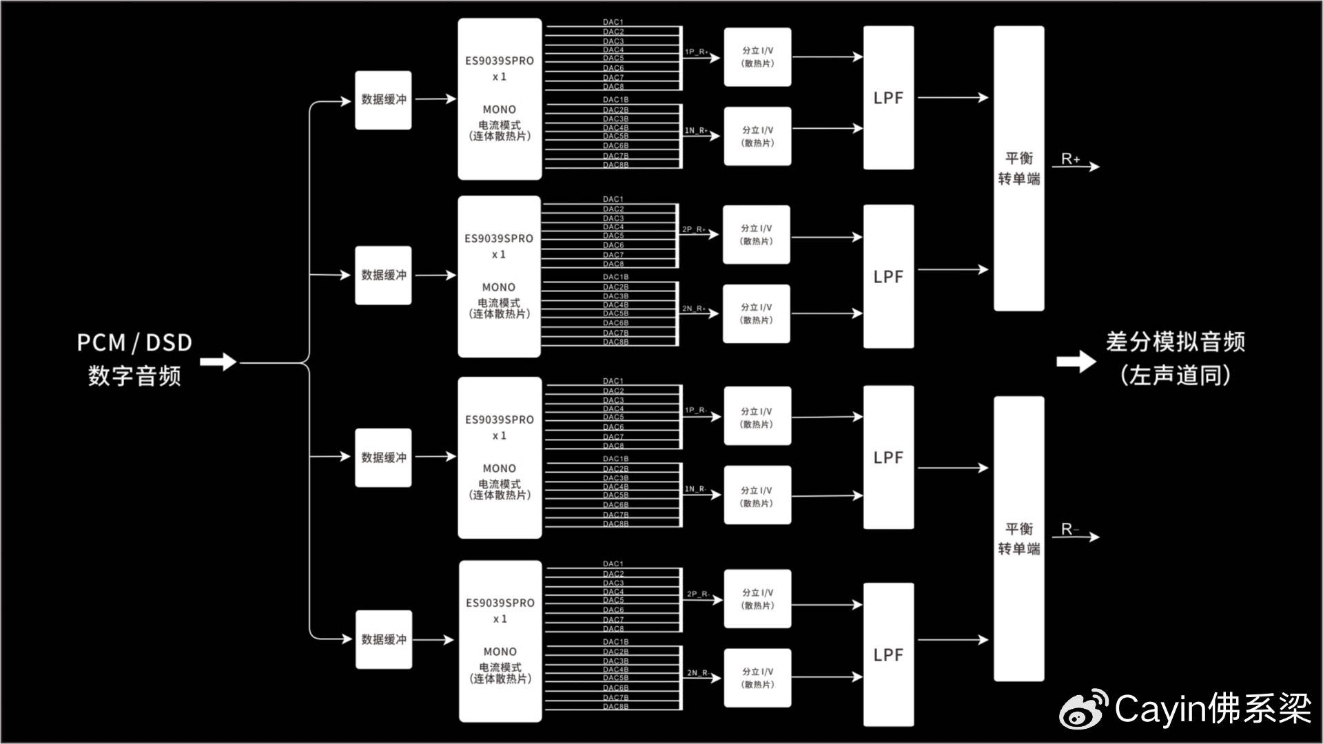

二、Modern现代解码系统:

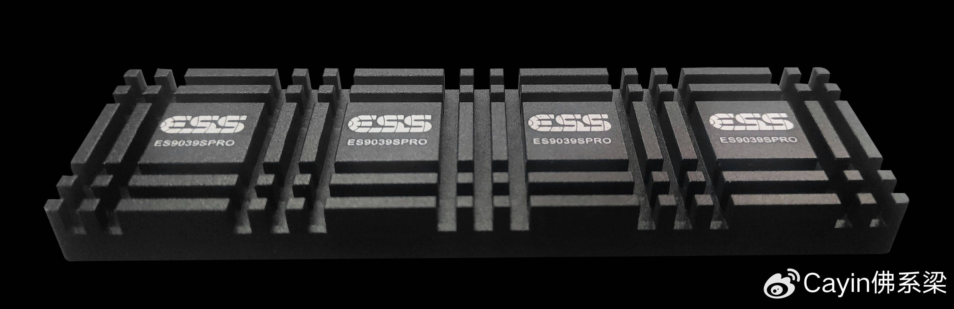

1、由ESS当下的旗舰级DAC芯片ES9039SPro组成,每声道使用4片,多通道并联,全部工作在MONO模式,两声道合计8片,形成矩阵式DAC架构,强劲音频电流输出,动态更大,噪声更低,驱动力更强;
2、I/V转换电路由分立式元件独立设计,A类(甲类)工作模式,具备大动态大电流的特点,对模拟信号转换后的信息、声音的密度等提供保证;
3、使用两片特别设计和精加工的一体化铝合金散热器,每声道四片ES9039SPRO共用一片散热器,散热效率高,令四片DAC芯片温度保持一致,保证了DAC输出电流信号的一致性,温漂极低,保证模拟信号的输出质量;
4、支持高规格PCM、DSD双格式解码,最高支持768kHz和DSD512的数字音频信号;

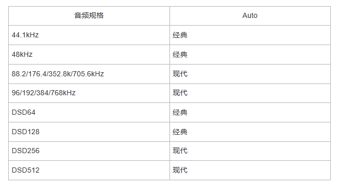

D30th两套不同硬件架构下的解码系统,用户可以根据音频信号的格式、听感的需求来进行搭配和选择,从听感上,经典模式具备声音温润细腻,声场适中的声音特点,而现代模式在声音呈现上,声场纵深更大,动态和线条密度会更加强烈一些。D30th同时提供Auto模式,系统会检测输入的数字音频信号格式参数来自动适配对应的硬件解码系统。

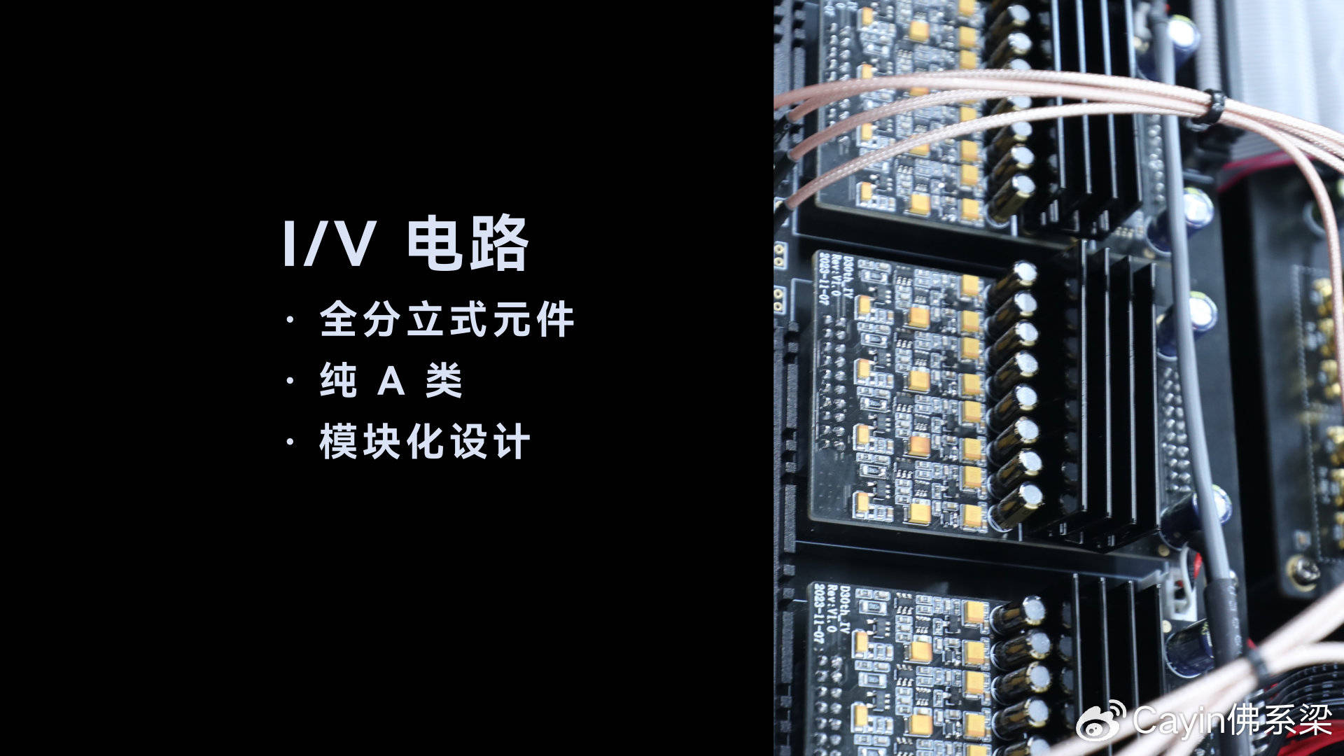

模拟信号电路全部由全分立元件组成,由精选的音频专用低噪声JFET场效应管和晶体三极管搭建而成,共计四路通道完全独立IV与LPF并形成模块化设计
通过工作电流的设定令其在A类(甲类)工作状态,具备标准电平(2.2Vrms)高电平输出(4.8Vrms)两种规格输出。

一、同时钟源高度同步:
以D30th作为同步时钟源,输出时钟信号到C30th(通行做法是以DAC为时钟源)。从而令不同功能各个电子模块的所需时钟信号均以D30th内的OCXO或时钟发生器产生的同步时钟作为参考时基。真正实现了CD播放器、解码器系统的精确同步,完全同步的时钟使得数字音频信号抖动更低,得到最高质量的高度还原、畸变最低的数字音频信号,在转换成模拟信号并接入后端的放大器和扬声器系统后,可以得到更好的音质体验。

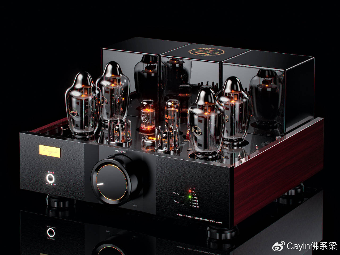

在过往的30年中,Cayin最被用户所认知的就是电子管功率放大器产品(胆机),从产品形态上,从胆CD机、胆唱放、前级、合并式胆机、分体式胆机,胆耳放等一应俱全;从电子管应用上,各类经典管型如300B、845、805、EL34,KT88、KT150、6550、KT170等等均有对应专属机型;从工作模式上,单端甲类,并联单端,推挽式甲乙类等等均有。可以毫不夸张的说,这30年里Cayin在胆机领域的研发技术积累与应用达到一个非常深厚的阶段,2021年美国New Sensor公司推出最新开发的新品Tung-Sol KT170,这是一款具有里程碑意义的电子管, Cayin 在行业内率先推出了首款应用并量产合并式胆机U-99i; 推出后获得市场的高度认可;

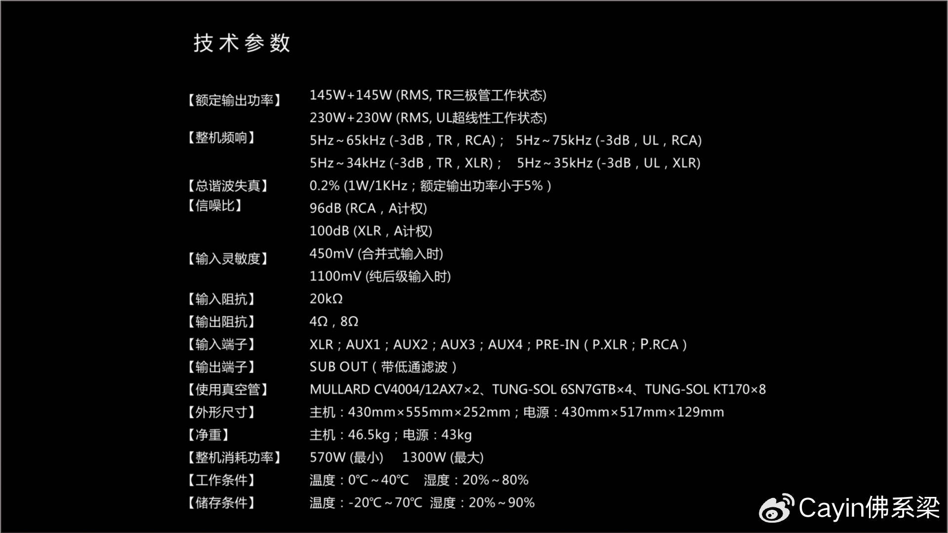

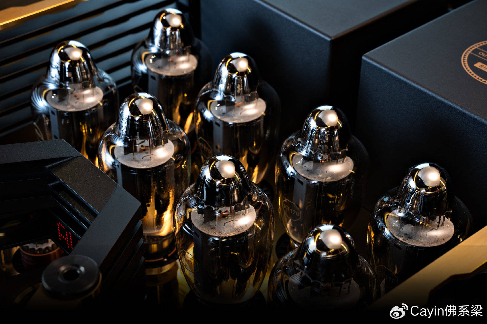

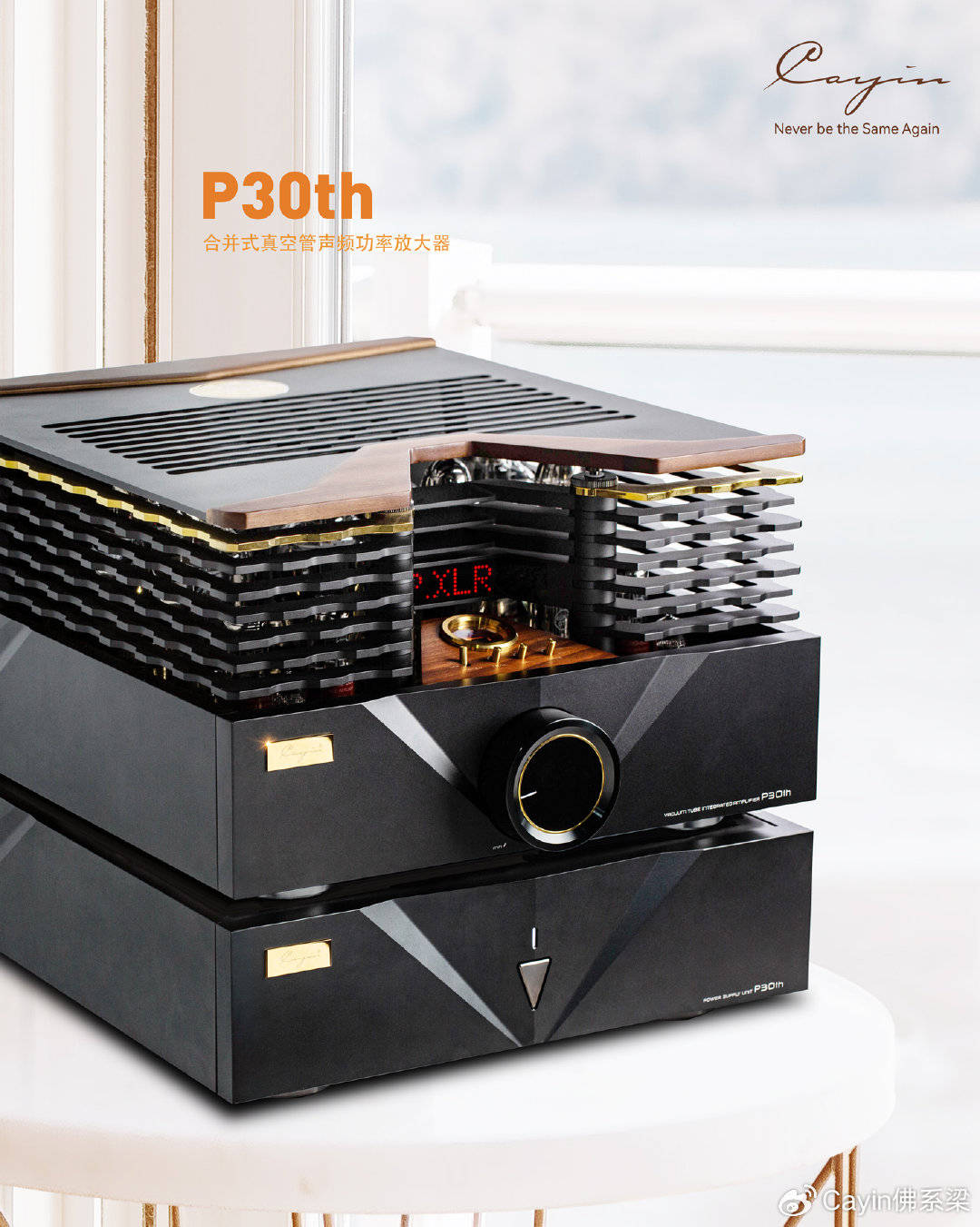

P30th作为Cayin30周年限量纪念版机型,整机设计采用电源与主机分体式,黑色全铝机箱搭配北美黑胡桃实木,并辅以钛金PVD电镀不锈钢格栅点缀,不规则的电子管管罩设计别具一格,为视觉感官上带来一抹流动的柔和,亦有象征着音乐的节奏起伏。P30th整体风格沉稳厚重颇具大家风范,同时亦是Cayin这30年所设计和生产的输出功率最大的胆机,超线性工作模式下其输出功率为230W,三极管模式下输出功率为145W,强大的输出功率足以驱动当下市场上绝大部分主流的高端音箱,非常便于用户进行系统的选择和搭配,接下来就详细展开P30th的设计要点;

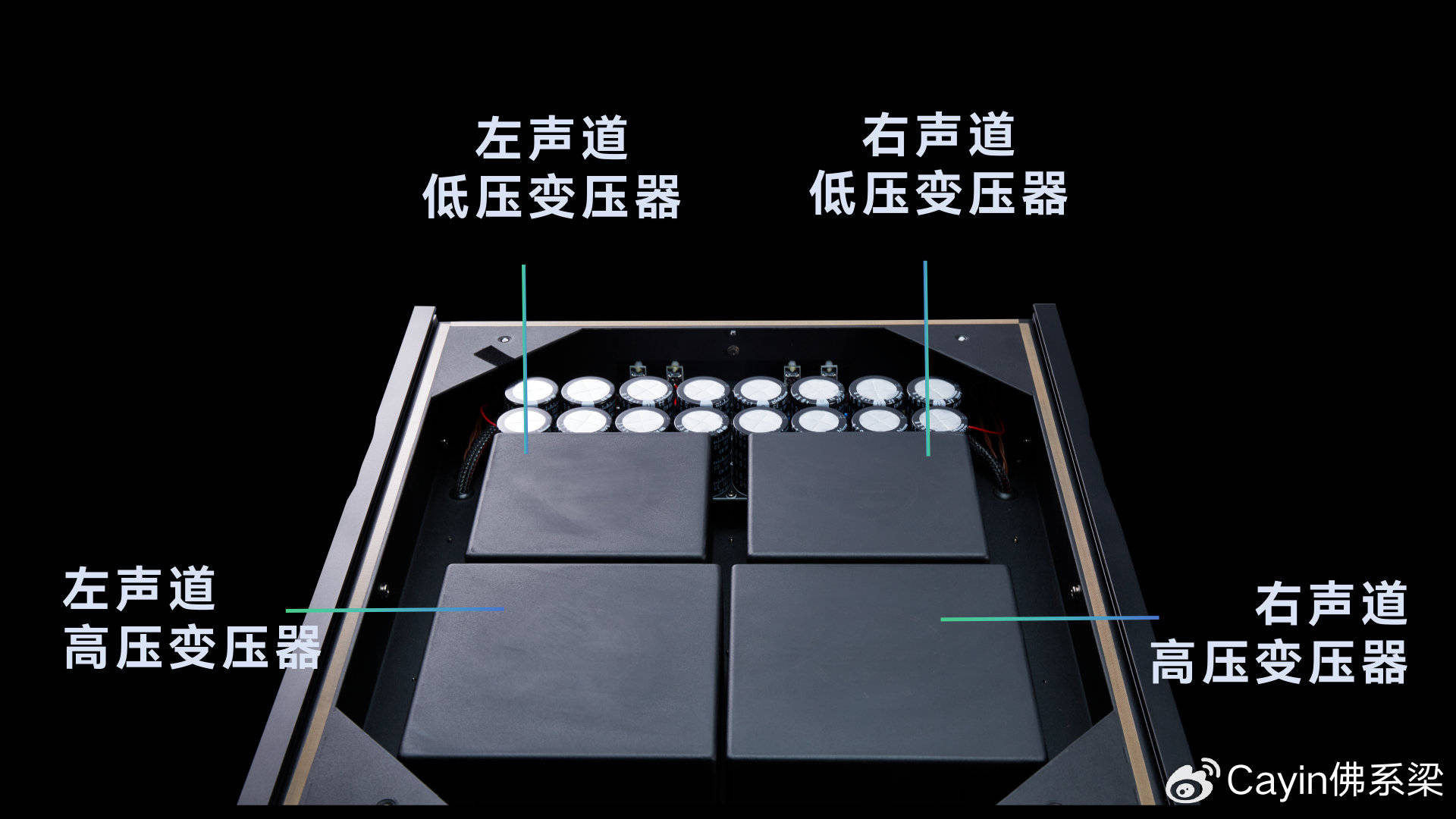

一、分体电源系统:
1、分体电源中包括四只特别研制的环形变压器,采用日本Z11矽钢片,每个声道的电源由800W高压电源和200W低压电源两部分组成,总功率达1000W,充分保证播放音乐时的动态和瞬态响应;
2、每声道均设定独立整流电路,共使用8只碳化硅二极管用于整机整流;碳化硅(SIC)二极管具有高电压,高功率,高频率,低压降,低电容等特点, 性能优异,广泛应用于许多领域比如当下最火热的新能源车领域
3、每声道的高压电源滤波电路使用了nichicon12只820uF、350V的高压电容组成滤波电路,其低内阻和低纹波的特性保证功率管供电的充足和稳定;每声道的电压放大级、推动级电子管的屏极供电分别由两组独立的大功率场效应管组成的低噪声稳压电路供给;分级分组设计供电保证了每级电路的稳定和纯净、不受相互干扰和影响
4、电压级、推动级及功率级的电子管灯丝工作电压均由低压变压器独立绕组提供,高、低压两只变压器各司其职,对不同电源之间的干扰和影响降至最低的状态;

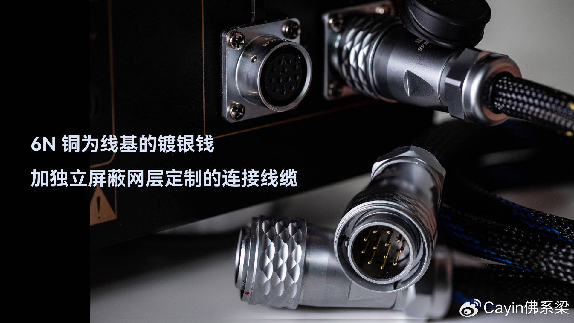

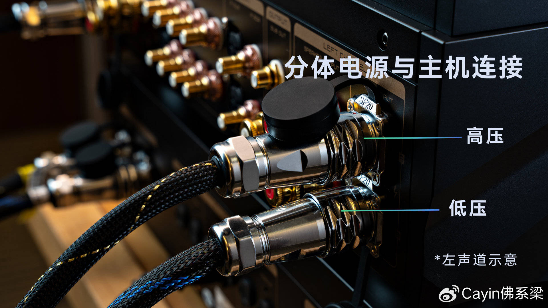

5、分体电源与主机连接,采用以6N铜为线基的镀银钱加独立屏蔽网层定制的连接线缆,共计四根。左右声道完全分开,高低电压独立传输,两端配航空专用插座用于紧固,并有防呆设计,杜绝不小心的误操作;
6、分体电源中四个变压器的顶部,均设计有多个散热孔,保证电源工作时有良好的散热,改善变压器的工况条件和保持良好稳定的工作状态;
7、整机机箱由全铝合金CNC精加工而成,具备极高的结构强度,减震式机脚的设计与应用可有效的吸收及缓冲变压器工作时的震动;同时与主机的物理隔离,有效屏蔽和降低变压器的漏磁对音频信号所产生的干扰。
二、主机系统:
P30th采用纯手工制作而成,整机音频信号放大部分分为电压级放大,推动级放大和功率级放大,全部采用俄罗斯产电子管, 也是目前声音最好的在产型号的电子管担任, 电子管是胆机的灵魂, 优秀的电子管保证了整机的声音具备Hi-End的基础。

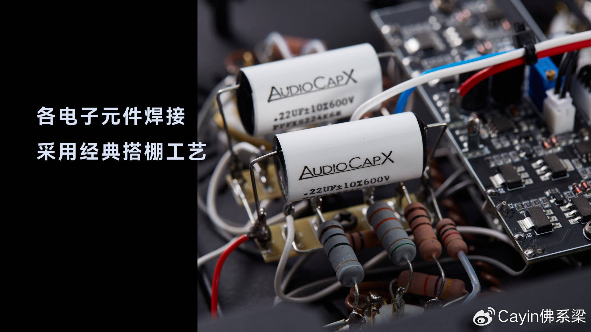

主机内各电子元件焊接均采用最经典的搭棚工艺,保证信号传输的低损耗;机内布线讲究,工艺复杂,真正将音频传输、电源分布、地线等做到了完全独立,互不干扰,从各个细节的设计考量,工艺实施上来保证P30th在声音上高水准的输出水平。

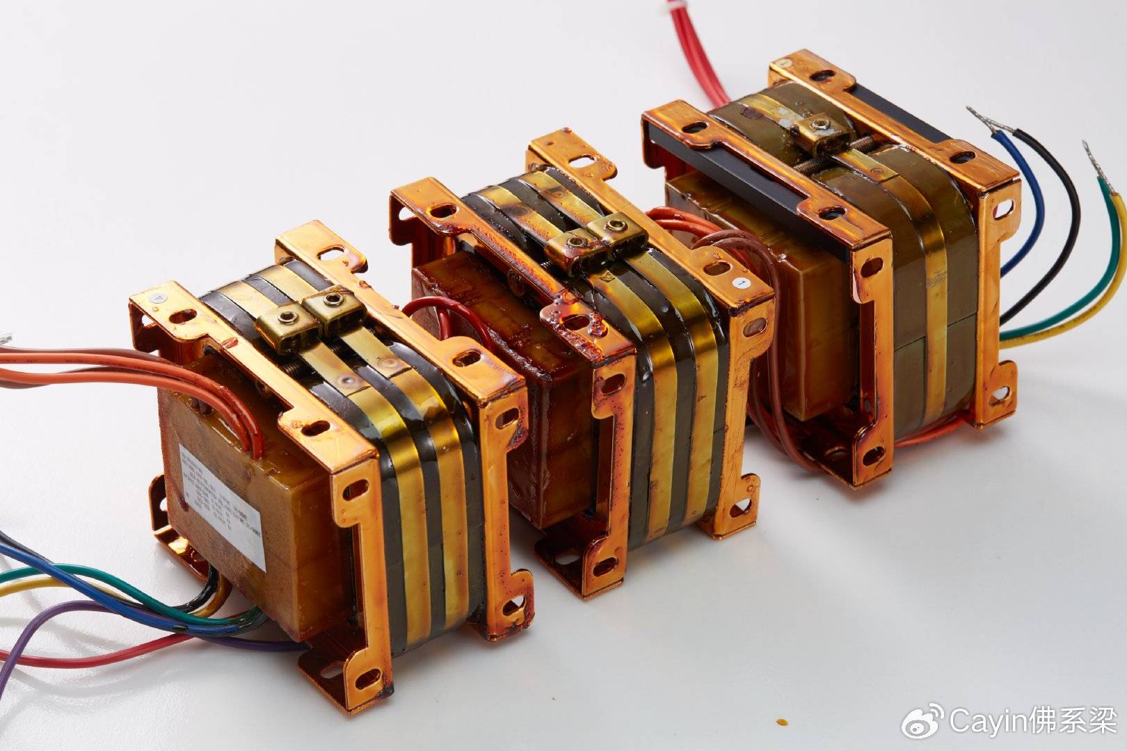

1、大功率输出变压器采用日本Z11-EI型矽钢片, 500W的功率。采用Cayin独特制作工艺,初次级达9层的交叉叠绕方法,保证输出变压器具有大电感、宽频响、分布电容小、失真低的技术要求;
2、功率管由8支精选配对的Tung-Sol KT170组成,这是当今输出功率最大最优秀的束射四极管,P30th采用并联推挽式功率放大,每声道各用四支,配合精心的电路设计,整机输出功率高达230W(超线性模式);
3、电压放大级采用2只大盾(Mullard 俄产)复刻管CV4004/12AX7,推动级则采用4只Tung-Sol 6SN7GTB,在经过严格的手工测试配对后,确保每一级的放大增益及参数性能的一致性;
4、P30th音量控制电路经过独特的设计,其由Alps定制的马达遥控电位器与JRC MUSES72320V音量芯片组成,电位器负责物理位置采样,由MCU控制音量芯片完成共计106级、完全线性的音量调整;即避免了传统碳膜电位器小音量声道不平衡和长久使用后出现杂音的可能性,也避免了步进电位器因档位限制带来的非线性调整和音量不适配的问题;完全保证了左右声道的输出电平的一致性,真正做到了0dB的增益差;
5、对于喜欢更换电子管尝试不同音色变化的烧友来说,P30th设计了自适应偏置伺服电路(Adaptive AutoBias),当用户更换电子管时,无需手动调整,自动偏置伺服电路可精确控制功率管的偏置,使功率管更好匹配机器,在提高安全性的同时更好保护和延长电子管全周期的使用寿命。
6、P30th在输出变压器中设计了超线性抽头,象Cayin很多的经典机型一样,提供三极管和超线性两种工作模式,三极管模式下声音更为甜润,细腻、乐感丰富;超线性模式下声场则更为宽广,动态更强,两端延伸更足,用户可以根据音箱的特点、音乐的类型来进行选择;
7、双音色:P30th首创,通过同步调整和改变8只KT170的工作电流,实现DYNAMIC动态丨 SOFT 柔和双音色输出:
DYNAMIC动态:声音表现密度高,动态好,驱动力澎湃强劲。
SOFT 柔和:声音表现宽松,细腻柔和,耐听更具有感染力。
接合三极管和超线性模式,用户可以得到共四种不同变化的声音风格,更便于整个音响系统的搭配和适应多种风格的音乐曲目。

P30th的主要设计与功能就暂且介绍到这里,作为Cayin30周年的限量版机型,我们在每个环节的设计、每一处物料选择上我们都秉承声音至上的原则而精心打造。同时结合多年以来对用户使用场景的了解,P30th还提供了一组超低音(SUB OUT)输出,同时具备后级模式(RCA与XLR均有),并有各种常规输入接口和提供4欧与8欧两种阻抗方便用户匹配音箱搭配。
