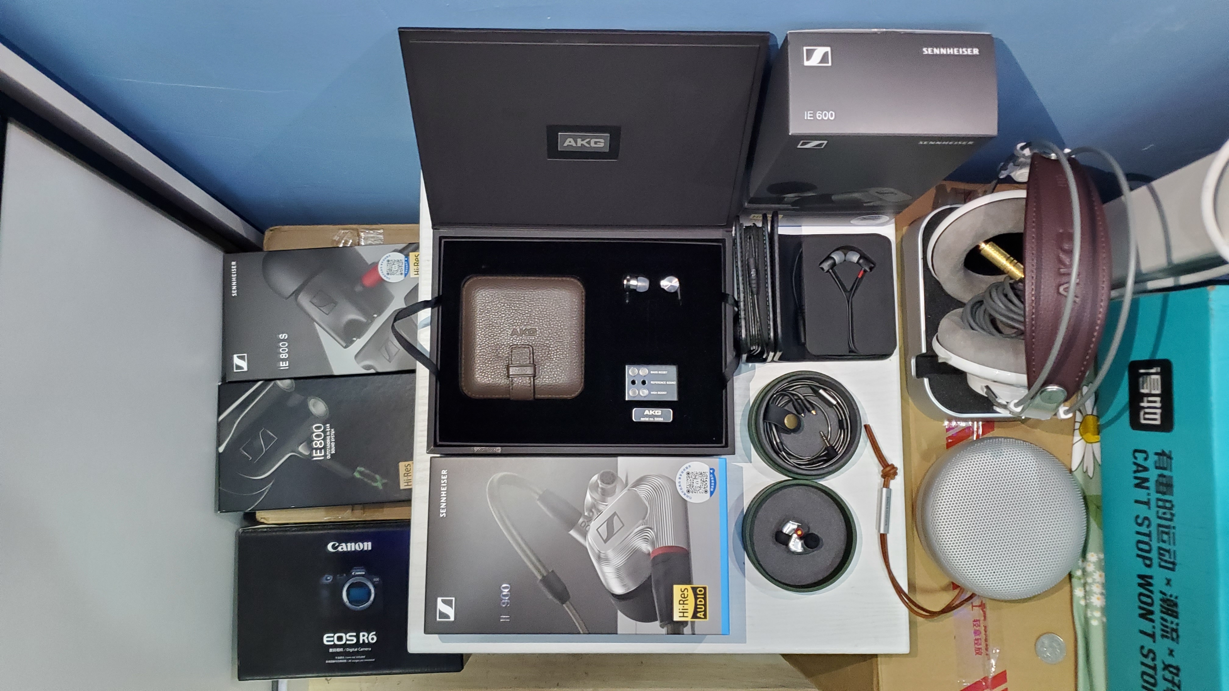

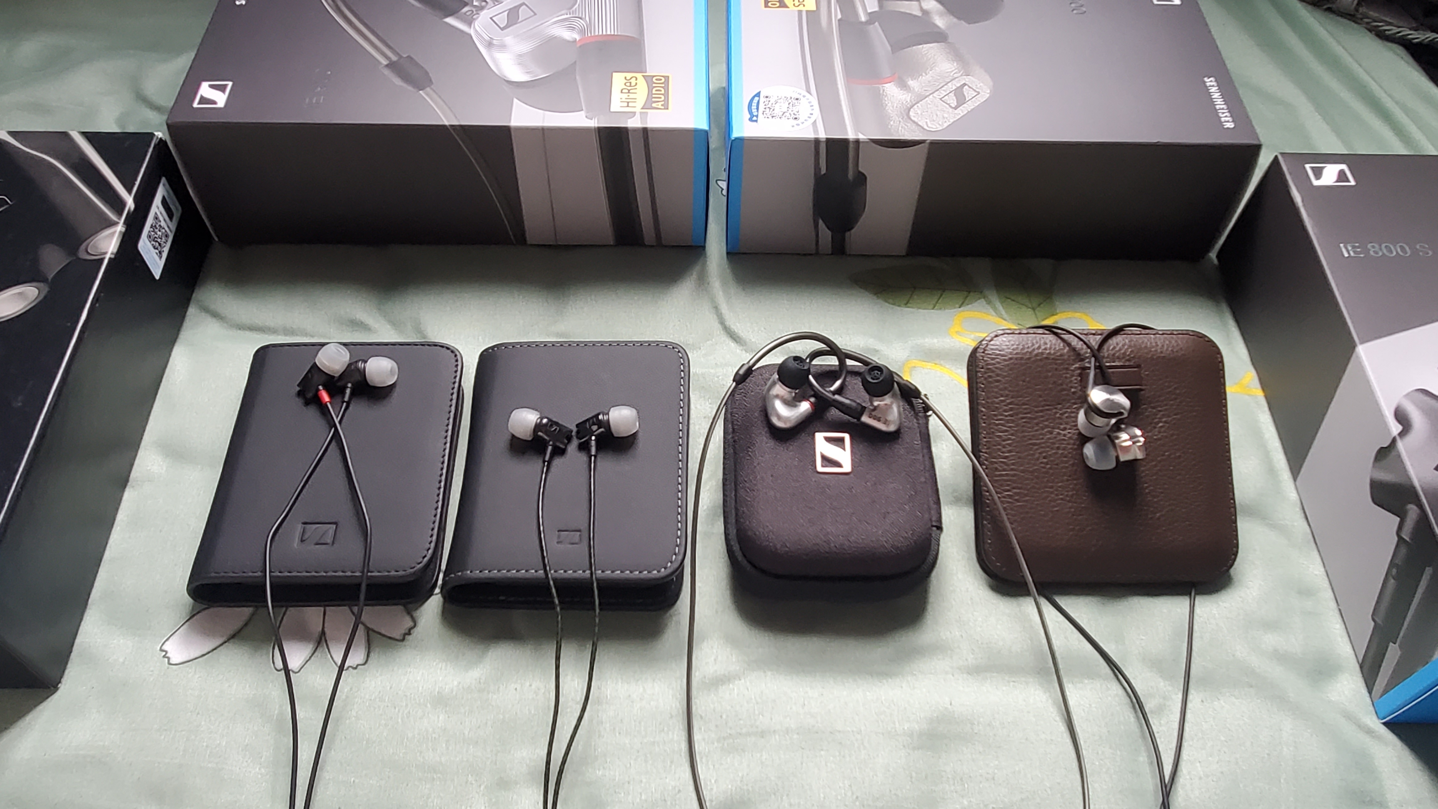

作为森海赛尔耳塞的忠实爱好者
从cx80s到ie40Pro
延续ie800 ie800s ie900 ie600
最近再考虑IE900的升级线,无意间发现有这么一个盗听狐说的结论(我也不太清楚真假,烦请大家坛烧友解惑)
结论是:IE900不建议换线,因为相关原线材经过特调,换线可能没有原线舒服好听。
我突发奇想:ie600(3.54.4)和ie900(3.54.42.5)
这两线材基本上外观看不出来,我为了图方便一直是ie900用3.5原线,4.4我用的ie600的平衡,难道真的外观没区别,特调过吗?那我不是白听这么久
顺便问下IE900升级线有推荐的吗?
目前个人想法在这几款
1.万隆银鳕鱼
2.日本Brise Audio BSEP for IE900
3. Ares S 8W ConX OFC4.4人声版(定制插针)或者Cadmus 8W ConX OFC4.4人声版(定制插针)
3的性价比高一点
