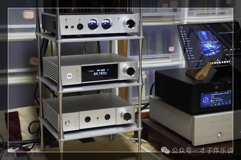

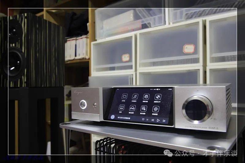

先说iDAP-8吧,这是整套系统的数字核心,这台机器的体积不大,也就差不多一张A4纸的大小,重量4.4kg左右,有别于传统机械转盘需要庞大而沉重的光头马达总成,当下的数字转盘可以更好地控制体积,同时这也是广大桌面党的实际要求。当然,数字源的体积重量,在我来看其实是一种取舍,在传统HIFI的玩法里,有个不成文的共识:越大越重的机器(尤其是机械转盘),其档次和价位也越容易被认可。到了数字转盘大行其道的如今,从小巧的树莓派到大一些的X86架构核心都可以组成各类数字源输出,这些不同平台架构之间的体积区别更多来自主板内存和储存介质,没有以前各种不同CD转盘伺服之间的差异来得大。但是,前面提及关于体积的潜规则并没有淡化,因为随着厂家和玩家对于数播网播的研究深入,大家发现,传统的全金属机身对于数字音源的输出质量提升,依旧有着不可替代的优势,所以我们看到的iDAP-8,也并没有为了刻意而做得小巧,坚固的铝合金机身提供了良好的散热,内置的环牛依旧是cayin自家绕制的,并没有贪图省事随便找个开关电源去应付,内部的屏蔽和外部的脚钉让整机抑制谐振必须到位。以上这三点并不算独创,我们在国内外很多HIEND级别数播身上也能看到,可以说,即便数字输出的平台内核变化了,传统HIFI中对于供电、避震和温度控制的优化做法,依旧是不过时的共识。

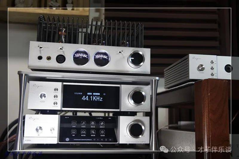

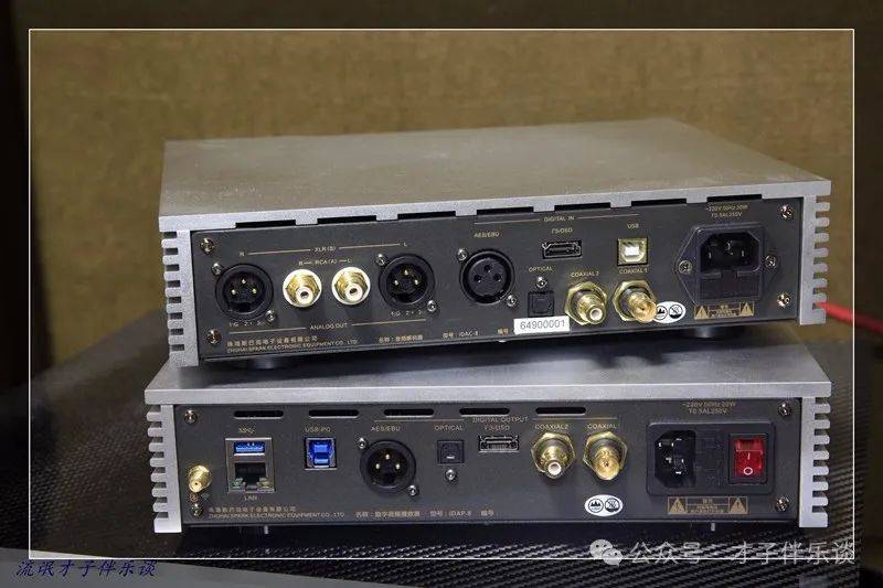

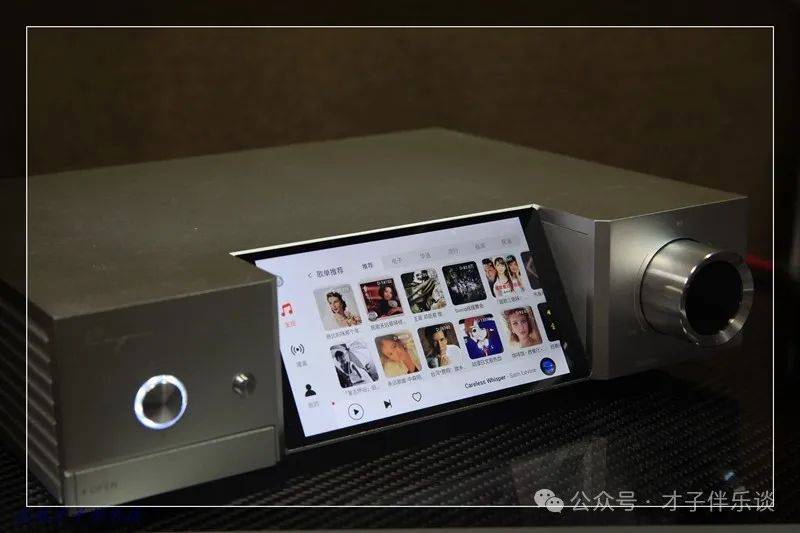

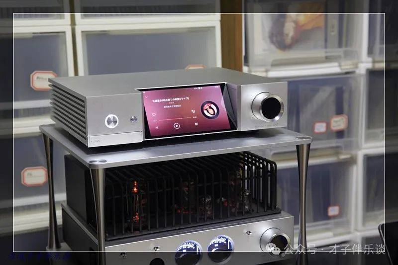

从颜值上,iDAP-8并不是那种规规矩矩方方正正的设计,内倾的触摸屏让机器在视觉效果上更有立体感,这个角度也让iDAP-8在叠叠乐的时候,基本也只能摆在最上面,因为如果摆在其他机器底下,屏幕最上方就会看不到,也不太方便触摸操作。我们看到cayin官方的诸多888套装的照片,基本都是iDAP-8在上,iDAC-8在中,iHA-8或者HA-2A在下。照片自然是好看的,但实际使用中,如果可以,三台机器尽量分三层摆放,必须要叠叠乐的话,也请把发热量较低的iDAP-8和iDAC-8放在一起,耳放另行摆放,否则热量向上传导,也会把音源部分弄得热烘烘的。在接口设置上,iDAP-8做得非常齐全,可以说是当下网播里面中端机型的样板,有线网口+无线wifi让机器的摆放自由度大大提升,在条件允许的前提下,才子建议尽量用有线连接的方式,因为iDAP-8对于发烧网线也是比较敏感的。iDAP-8另有一个用途,就是通过USB连接电脑,作为界面使用,实际使用中,我几乎用不上这个功能,有了数播谁还愿意拿电脑听歌啊?唯一能想到的使用场景就是用iDAP-8直连roon core主机,不过将来等roon ready认证通过之后,这个场景也就不复存在了。iDAP-8身上其他的接口都是数字输出的了,常见接口一应俱全,USB同轴AES光纤和BNC,还有一个hdmi形态的I2S口,足够全能。
我们都知道,凯音和海贝是好基友,iDAP-8身上自然也有好友操刀的痕迹,这台机器的操作系统是经过深度优化的安卓9(高通660的CPU),为了满足玩家使用第三方软件的实际需求,厂家这边在机器菜单中设置了音乐服务流媒体app安装的功能,内置了酷安市场和几款主流音乐app可供挑选,我选择安装的是网易云音乐和BubbleUPNP这两个,前者用于在线流媒体,后者用于听音室的局域网内DLNA推送、NAS推送。理论上,玩家也是可以自由安装app的,但是因为iDAP-8的屏幕是横版的,很多手机用的app在iDAP-8上面适配性并不是很好,所以并不是很建议大家这么做,最初安装网易云app的时候我还走了个弯路,因为机器最早的固件(现在早已经更新了)有一个小bug,第一次开机的时候有一定几率只能通过wifi访问内部下载app的菜单,然后那一次我偏偏用的就是有线连接,所以找不到内置下载app的菜单,只好通过iDAP-8自带的酷安市场下载了网易云,而下载的是手机版的,在横版屏幕上用的非常别扭,一度让我觉得这台数播不适合网易云,紧接着没几天更新完固件后,用iDAP-8内置的app重新下载了网易云,才发现机车(car)版的网易云才是iDAP-8这种宽屏的原配,真香。QQ音乐和AM的用户也可以按照自己喜好安装对应的APP。

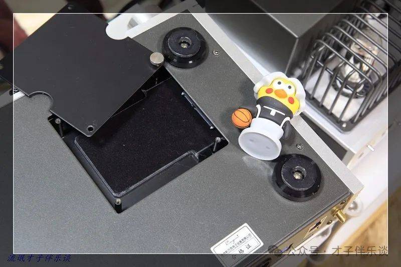

差点忘了说,iDAP-8的肚子是可以打开的,玩家可以塞一块硬盘进去(sata口,非M2口),这个功能我暂时没用上,等以后家里电脑升级的时候,准备把淘汰下来的ssd格式化一遍塞满音乐,让它在iDAP-8身上发光发热,这个时候,前面提及的用iDAP-8连接电脑的功能就用得上了,可以通过电脑管理硬盘里面的本地音乐。播放本地音乐的时候,我们主要还是用iDAP-8内置的播放器,这个播放器是基于海贝音乐核心的,操作逻辑简洁明了,基本用过海贝音乐app的都不会陌生,此时玩家有三种方式可以完成曲目选择和播放操作,其一是直接在屏幕上触摸点击;其二是用同一局域网内的手机打开海贝app,用HibyCast进行遥控;其三是额外买一个第三方蓝牙遥控器(我自己用的是飞傲那个不到一百的)。玩家可以根据自己的习惯自行选择,我这种惯于沙发躺的还是比较依赖后两种方式。

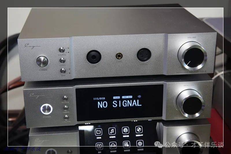

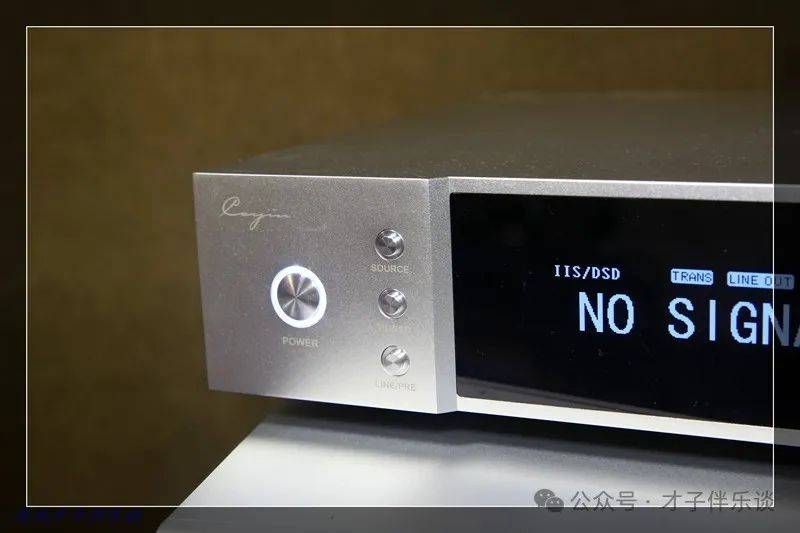

官配的iDAC-8在数字输入接口上和iDAP-8则是一一对应的,除了没有搭配网络输入模块,它是一台比较传统的,带前级音量调节功能的纯解码。内部的解码芯片是当下主流的AKM旗舰方案,单AK4191+双AK4499ex,参数党会觉得看着很过瘾,其实更过瘾的是为了服务这套方案而构建的充沛的电源供应:和iDAP-8一样采用了独家绕制的大功率环牛,主滤波电容采用了6只3300uF和2只4700uF Nichicon铝电解,解码和运放供电都使用了超低噪声稳压的电路方案。比起解码芯片是不是旗舰,个人更在意的是供电,这直接关系到芯片是否吃得饱。Cayin毕竟是胆机大厂,iDAC-8标配胆石两种工作模式,机器内部有4颗6H6B俄产电子管,在石机模式下,电子管是不通电的,因此切换以后需要大概15秒的预热时间,这个6H6B是小功率管子,不太容易让人患上电子管寿命焦虑症。在和iDAP-8搭配的时候,个人是更喜欢将iDAC-8设置在胆解码的模式的,因为音色更为好听。
