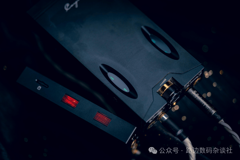

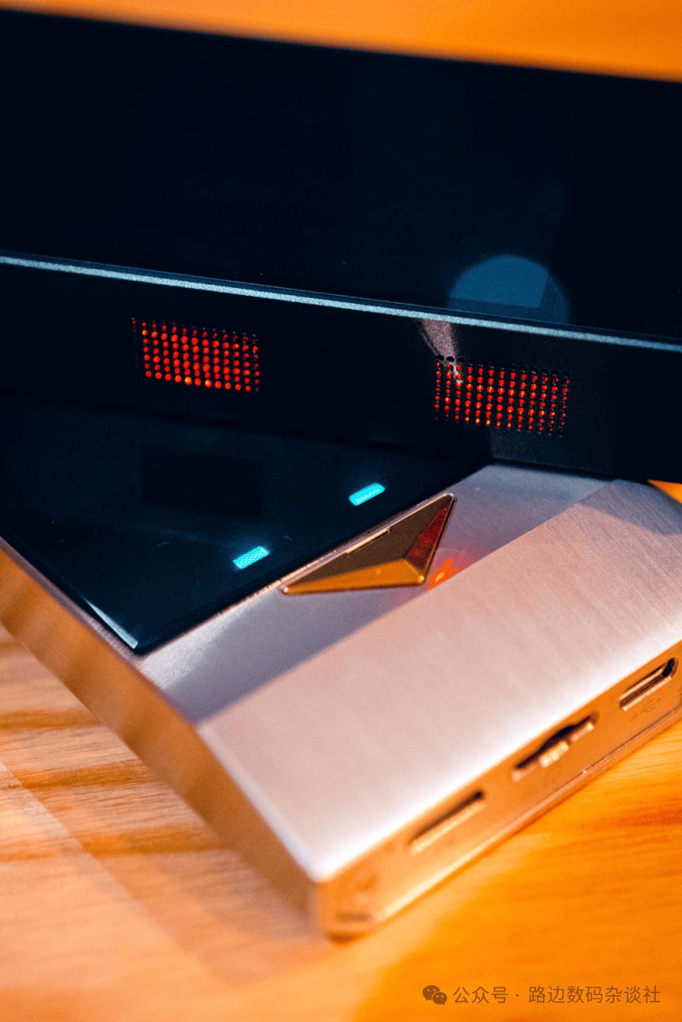

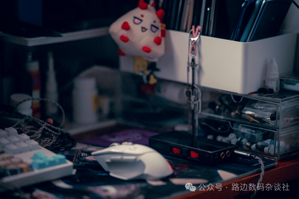

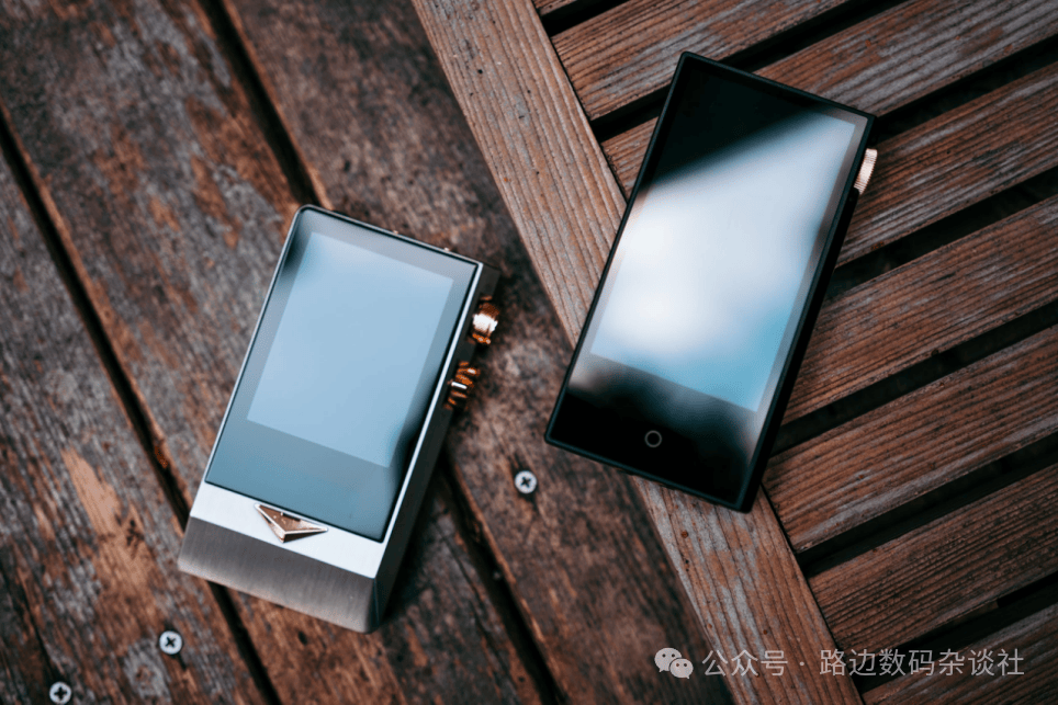

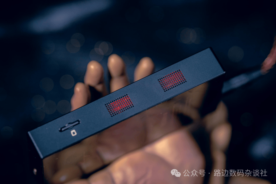

N3Ultra外观的改变我倒是觉得属于无功无过的程度。真要讲究的话,其实应该算没怎么改设计,包括按键和接口的位置都没改,机身线条也和N3Pro大差不差。只像是自家老大哥N8和N8ii的区别一般,N3Ultra也把电子管从正面挪到了侧面并做了开窗设计,也增大了屏幕面积。我倒是很喜欢这个侧开电子管的设计,半夜赶稿子的时候把N3Ultra一开,丢在手边,温暖的橙色光芒从机器侧边散出,打在鼠标旁的鼠标垫上,感觉就像是点了根蜡烛在旁边,很有氛围。

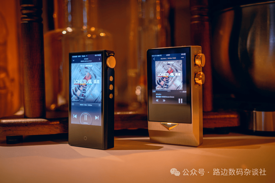

也可能会有人觉得整N3Ultra不如整台二手的N8,毕竟N8有更高级的声音框架,3.5mm电子管染色韵味更足,晶体管4.4mm下的声音素质也是不由分说地更强。但是在使用体验和声音玩法上N3Ultra也比N8要更甚一筹,其中你强我弱还是得靠用户自己来取舍了,毕竟新产品能越三级跟老旗舰来对比已经能说明新产品进步有多大了。
