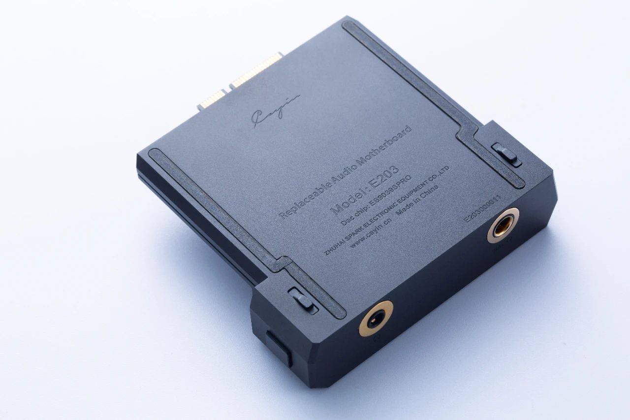

N6iii E203 音频主板

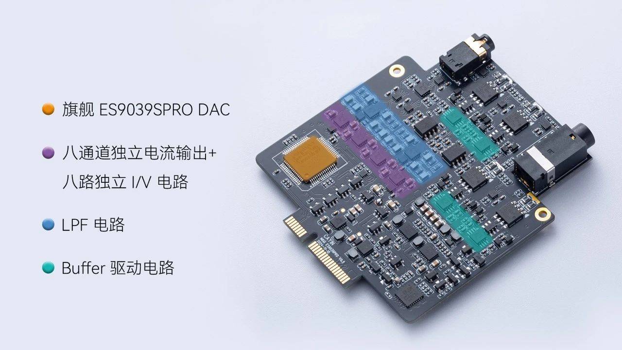

E203的核心架构分成以下几个部分:
1、 DAC采用一片ES9039SPRO,其内的八通道DAC以差分电流模式独立输出,后接完全独立的8路IV电路进行信号转换;
2、 全对称结构的LPF与Buffer驱动电路、全平衡信号的传输与放大,更全面保证在终端负载上声音的完整细节呈现;
3、 功率放大电路由OPA1612+分立器件电路混合搭建,OPA1612与专用音频大电流三极管组成了全对称结构电流放大输出级,驱动性能和负载适配能力更强,更为适应当下很多耳塞需要大电流信号驱动的需求;
4、 通过调节输出级的静态工作电流,实现A类与AB类的双工作模式切换;
5、 与此同时,在N6iii本机限定充许的工作条件范围内(温度,续航),进一步改变放大电路的工作电压、静态工作电流和增益,形成Hyper模式,功率与驱动性能将更全面提升,与此同时是本机温升会更高,续航时间也会更短。

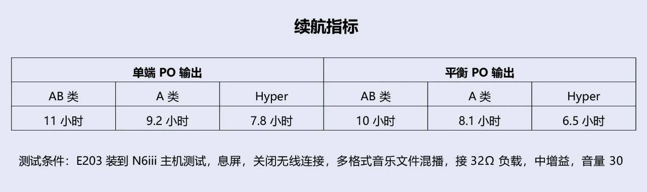

N6iii(E203)续航

E203 PCB 板
唯芯论(DAC)无论国内还是国外在我们这个行业中非常普遍,虽然我在不同的场合做了无数次的说明,但意义不大。很多烧友一直以来对ESS家的DAC芯片固有印象是:声音觉得偏直白、刺激、缺少情感与泛音,以及纵向声场偏远等等。实际上,这是完全取决设计者本身于对DAC芯片外围电路构建和对音色呈现理解的设计思路。
ES9039SPro,本身就区别于ESS前几代如9018,28,38等芯片的是,这款芯片采用了ESS Hyperstream® IV代DAC架构。从实际研发过程中来看,其外围电路构造和应用方式也完全不同。所以Buffer这一级电路架构在E203中对音色呈现有着重要的作用,在保证更充足信息量的情况下,提供更多的泛音增加情感同时也不失去音色中本身的清亮与细腻。
