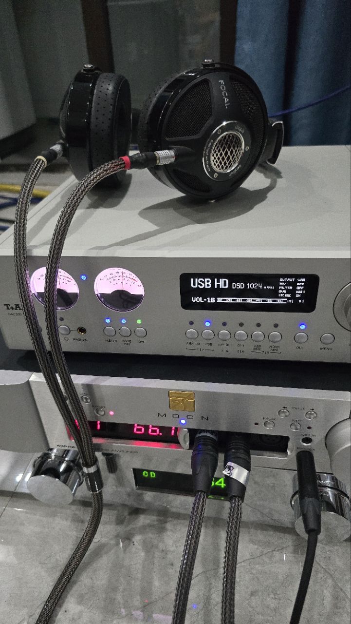

12900k 搭3080ti 可以跑sin-ls 加asdm7ec-super,dsd1024
sin-l跑不了
