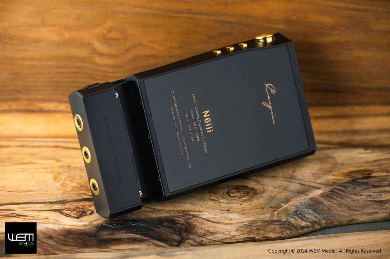

N6iii有两个核心设计要素是在专案立项时就明确了设计要求,一个就是如何在现今萤幕越来越大的前提下,尽可能的让N6iii仍然保持跟N6ii接近或一致的便携性和握持感;二是去除原厂N6ii螺丝紧固音频主机板的方式,让使用者可以非常方便的更换音频主机板。这两个要求,对N6iii的外观和结构带来了非常大的挑战。
音频主板改进
更换结构更贴心

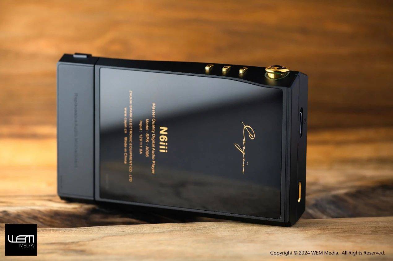

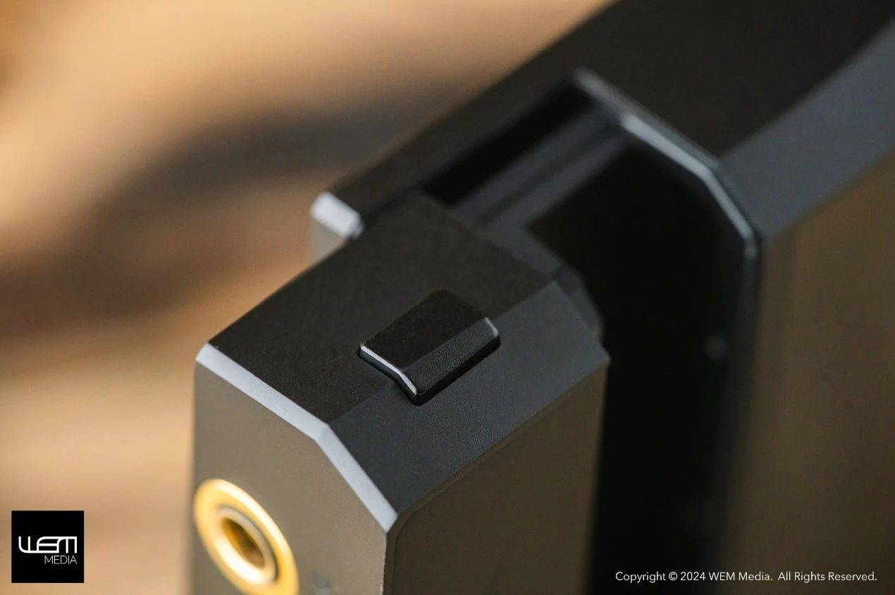

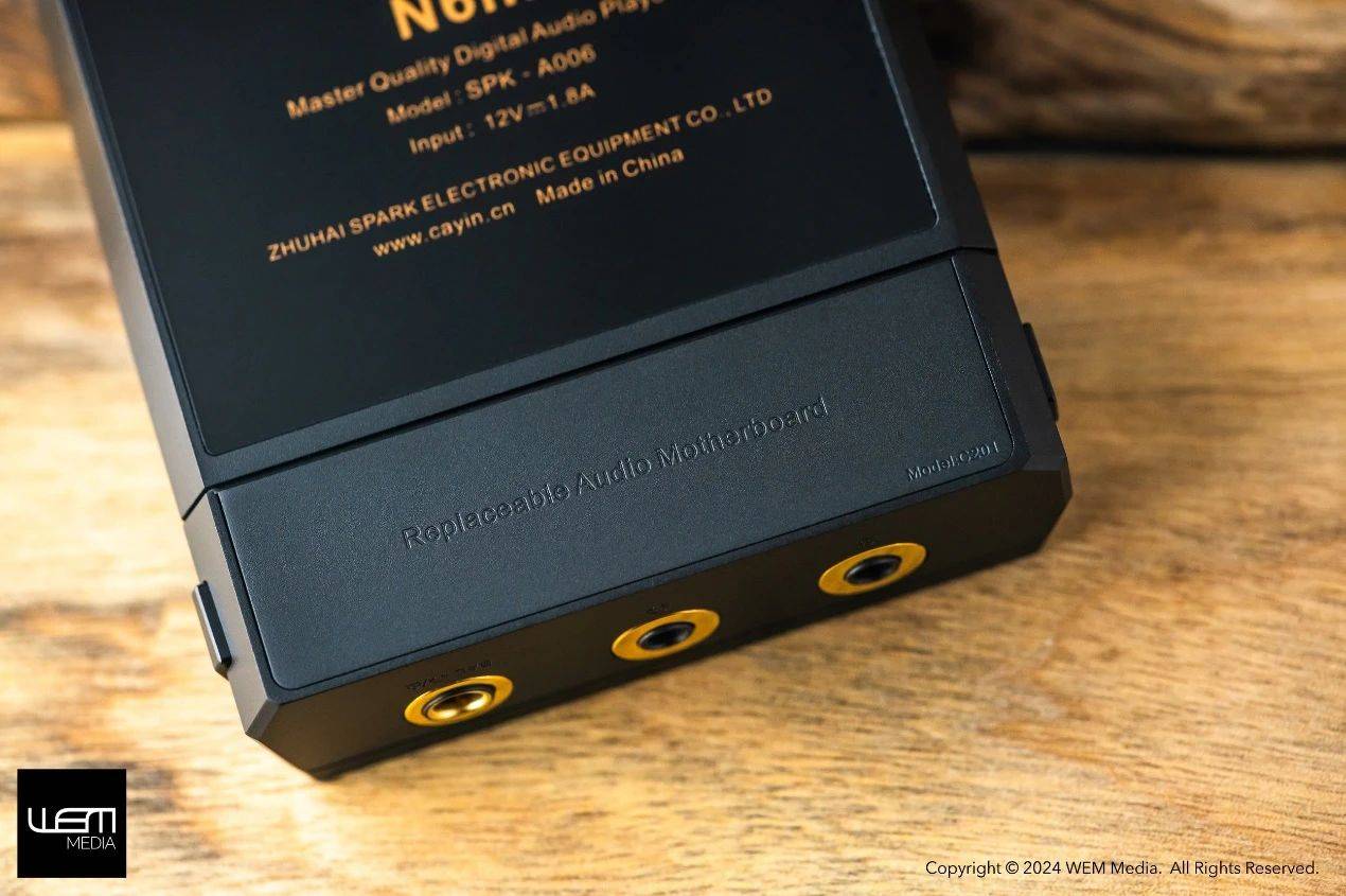

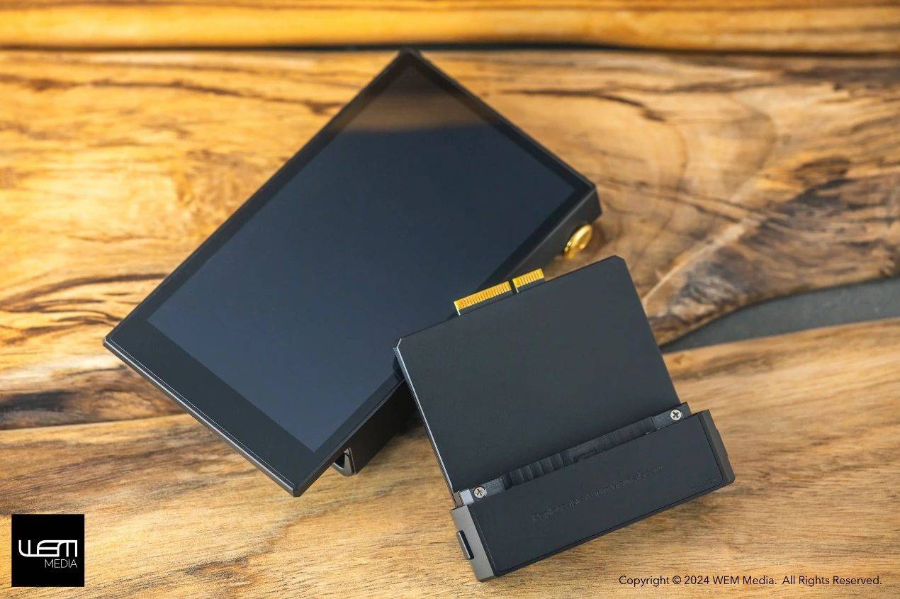

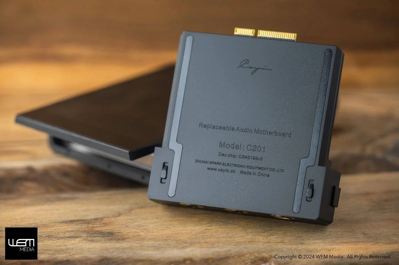

而N6iii蕞大的结构突破则是音频主板的更换方式,借鉴了Cayin在C9ii上电池盒拆卸的结构设计,音频主机板采用三点固定的方式,设计了自锁式按压开关和卡位,完全摒弃了用螺丝拆卸紧固的方式。
可换式音频主板

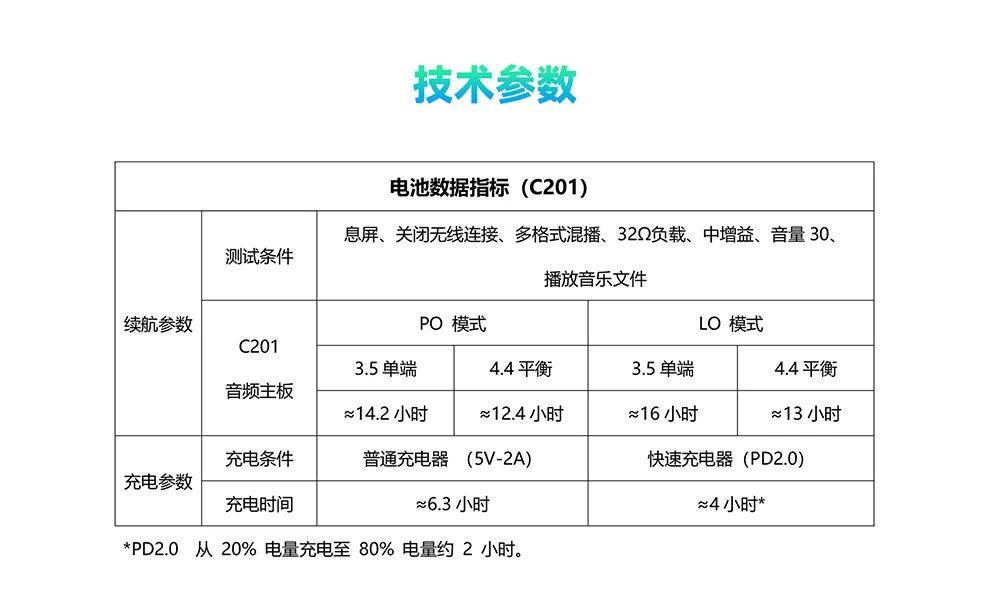

长续航力:CS43198是电压输出型DAC,其功耗极低是非常显著的特点,而配备了9000mAh大电池的N6iii,即便用了八颗DAC,N6iii的续航能力也达到平衡PO输出12小时,单端PO输出14小时以上。
发热低:依我们测试结果,在连续工作三小时以上,表面温升也只升高了约7度,这同样跟DAC本身的特性和电路设计相关。

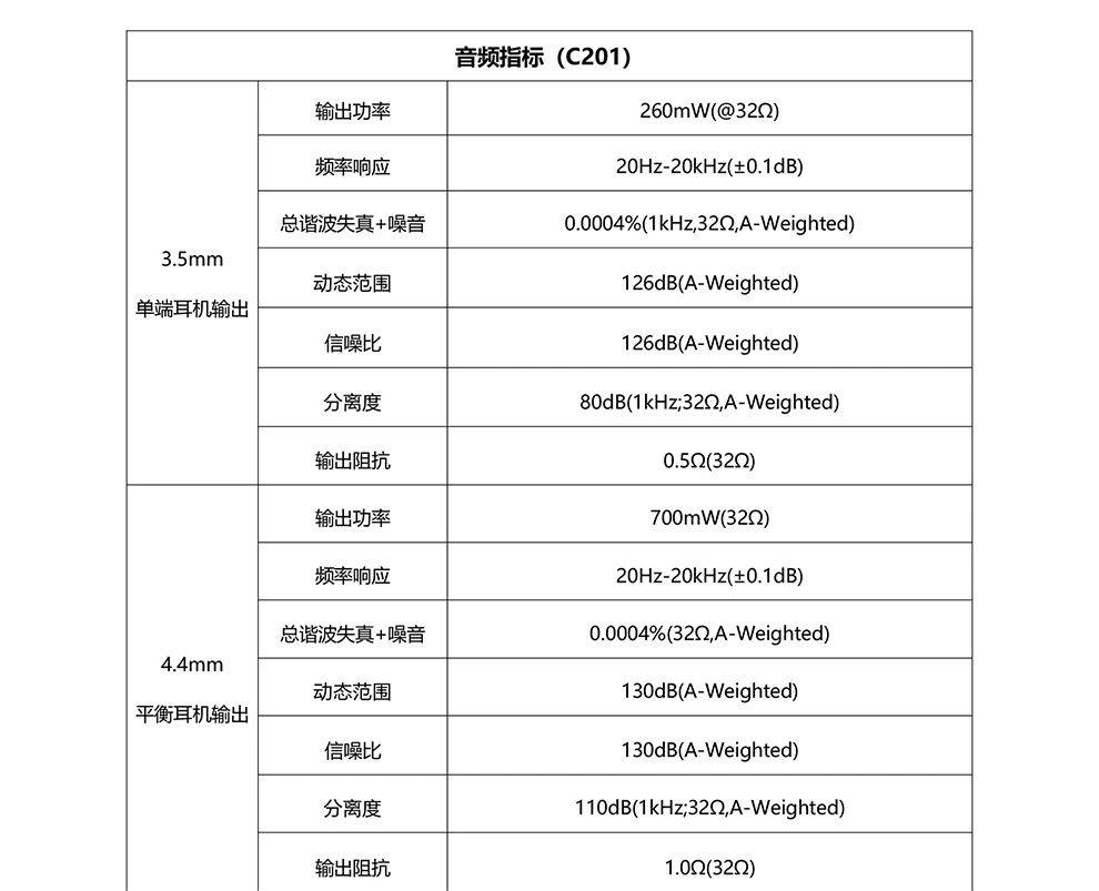

高指标:透过上述的DAC架构,音量控制和功率电路架构等设计要点,N6iii音频指标相对优异,在4.4PO下,动态、信噪比都达到了130dB ,总谐波失真达到-108dB(0.0004 %)。

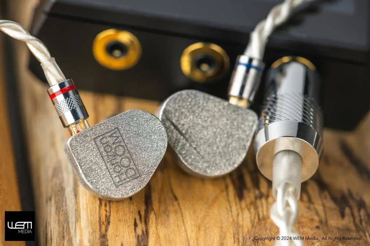

Cayin N6iii + LUMINOX Luminox 4.4mm + Horizon DOOM Basic
DOOM Basic,虽然不需要很大推力的DAP,但要有稳定和高层次控制力的DAP才能发挥得淋漓尽致。这款耳机要用控制力和推力得宜的DAP才能发挥到两者的实力,虽然耳机比较敏感和高要求,但N6iii亦都能将其发挥得相当理想,不但有细腻的分析力,还有具高伸延性的音场。低频表现扎实,只需要Mid Gain去推动就能拥有合适的动态和迅态感。
