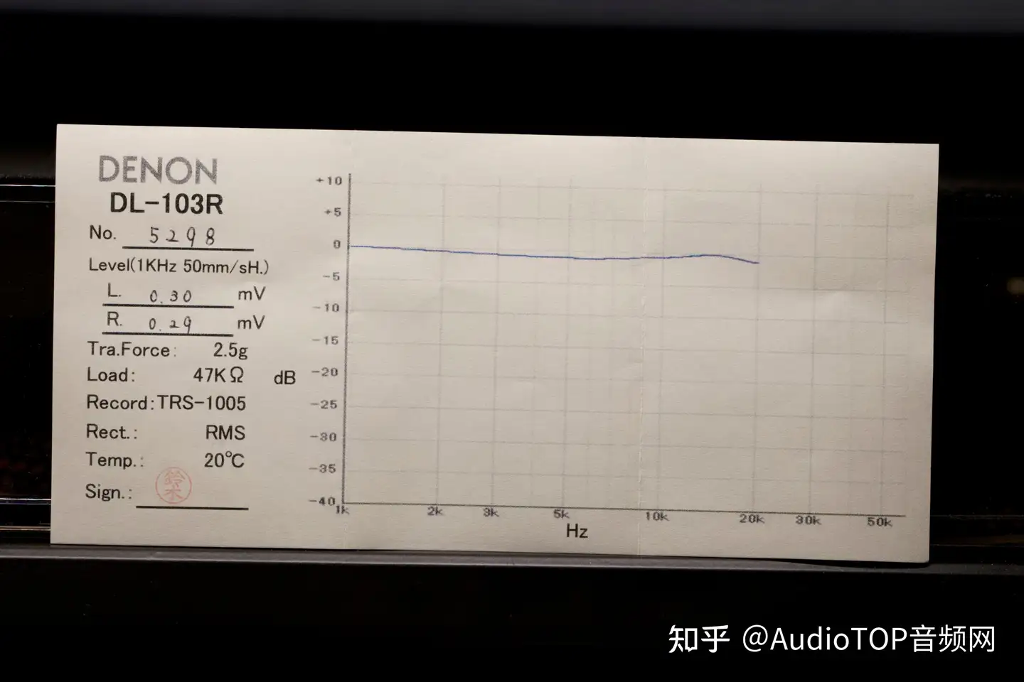

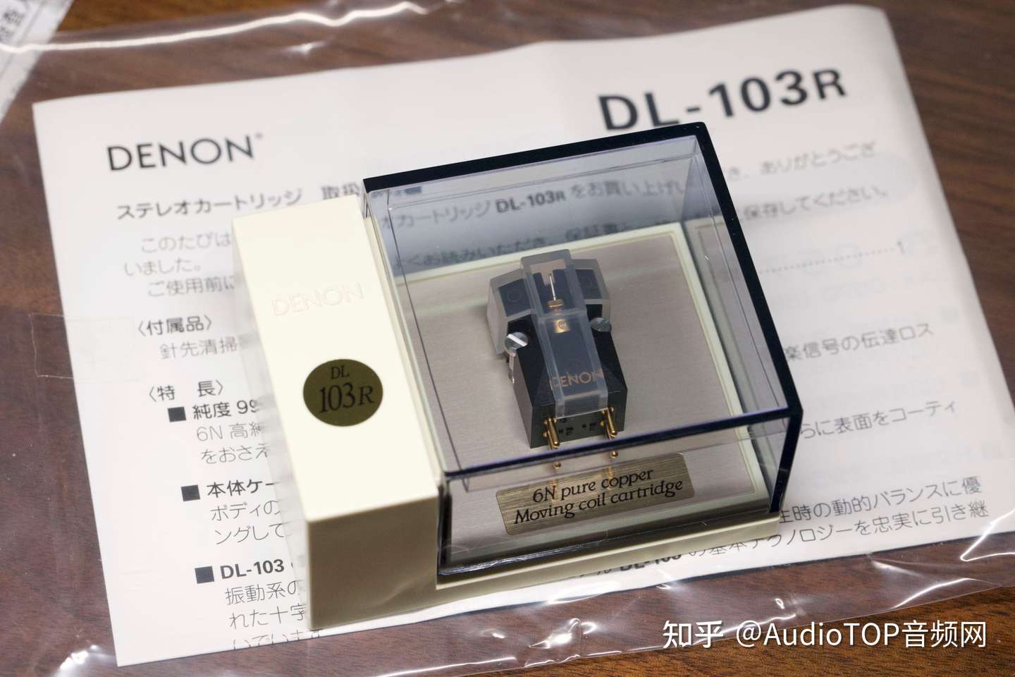

一个整体完成度较高的唱头,这是DL-103R给我的印象。体面的包装,漂亮的透明收纳盒,说明书质保卡。带序列号的测试报告说明厂家对这个型号做了全批次的检测。
103R有平滑的频响,左右声道分离度25dB。据称,103R也有不错的一致性。

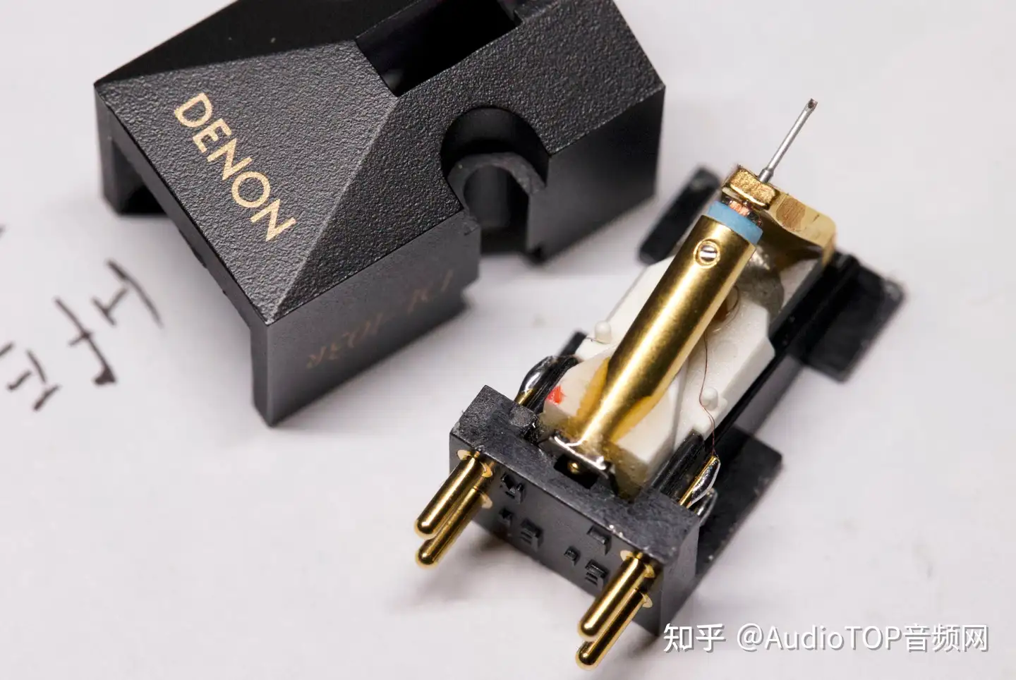

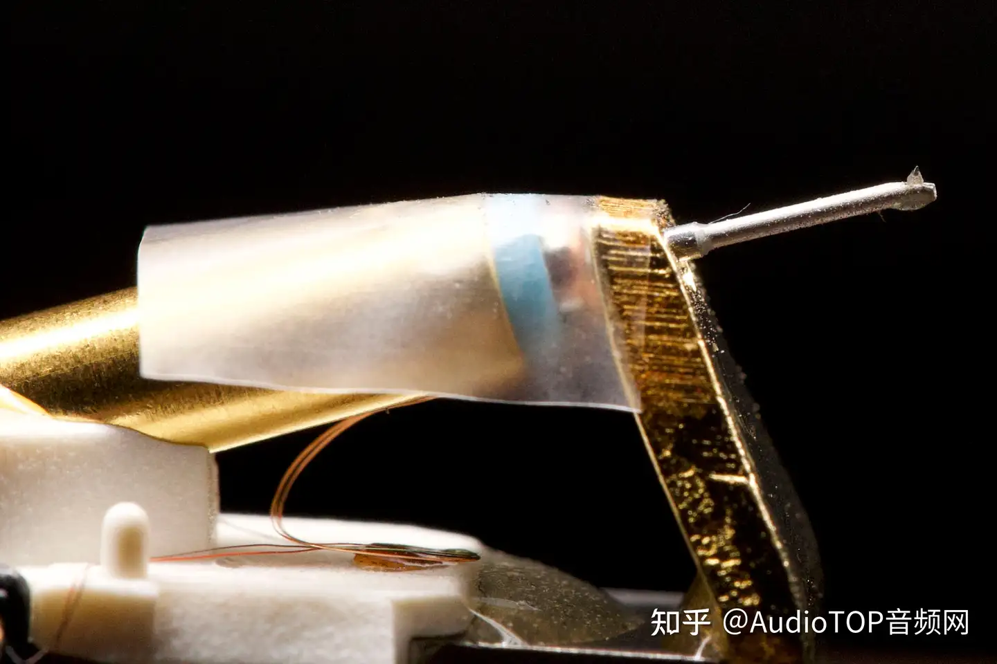

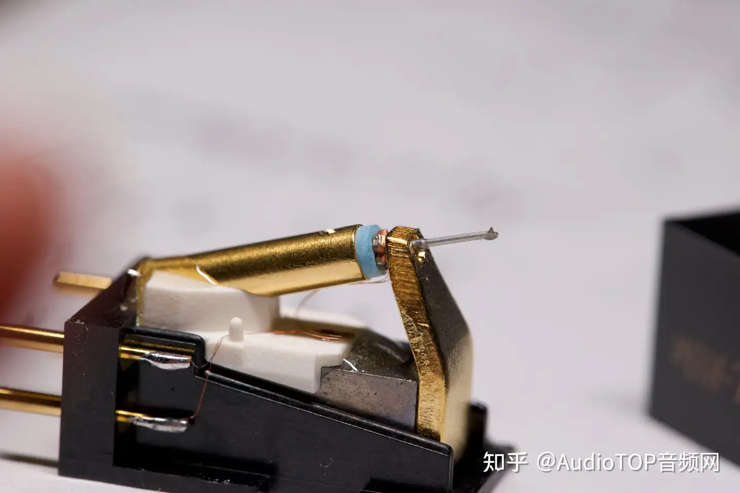

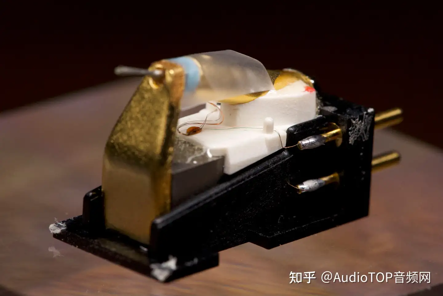

和其他的日系元件一样,DL-103R有着不错的做工,至少看上去是如此。唱头外观朴实端正,镀金针脚完美无瑕,内部工艺一丝不苟。线圈引线在行云流水的走线中保持了规整,焊点均匀清爽,体现了装配工人的熟练技艺。

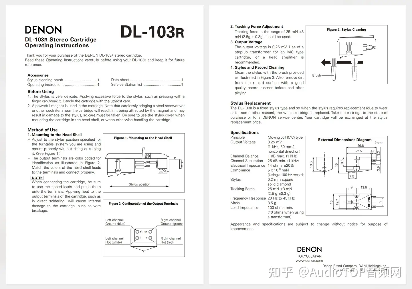

103和103R这两只唱头型号的外形和结构大致上是相同的,并且都是铝管针杆和圆锥钻石针尖。区别在于:
103:40Ω;0.3mV
103R:14Ω;0.25mV

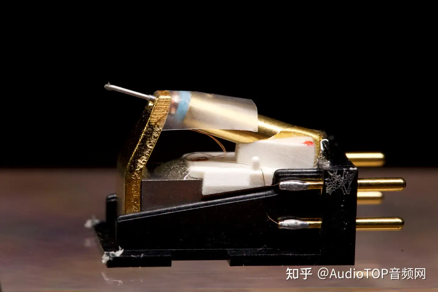

也就是说,103R在显著降低了内阻的同时,几乎保持了原来的输出信号幅度。对此我的推断是它调整了线圈的绕制参数,或采用了更高磁通量的磁铁。
但它还有改进的空间。首先它的磁体并不是钕磁。现在都2025年了,钕磁早已经是白菜价了,还弄一块粉磁放在唱头里。还有,隔壁厂卖两百块的唱头都已经是椭圆针尖了,还在那里搞圆锥。天龙,请你挤一下牙膏。

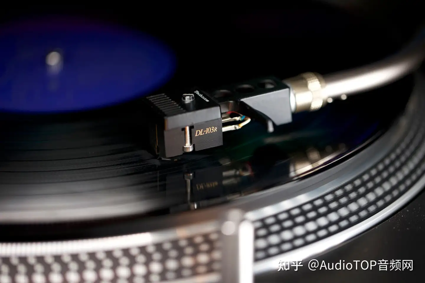

跟基础款相比,103R较低的内阻使它在搭配升压牛时更灵活,适应更高的升压比。根据我的实际使用体验,即便在32倍的高升压比时,它仍然有不错的驱动力,能保持一条还算清晰的声线。

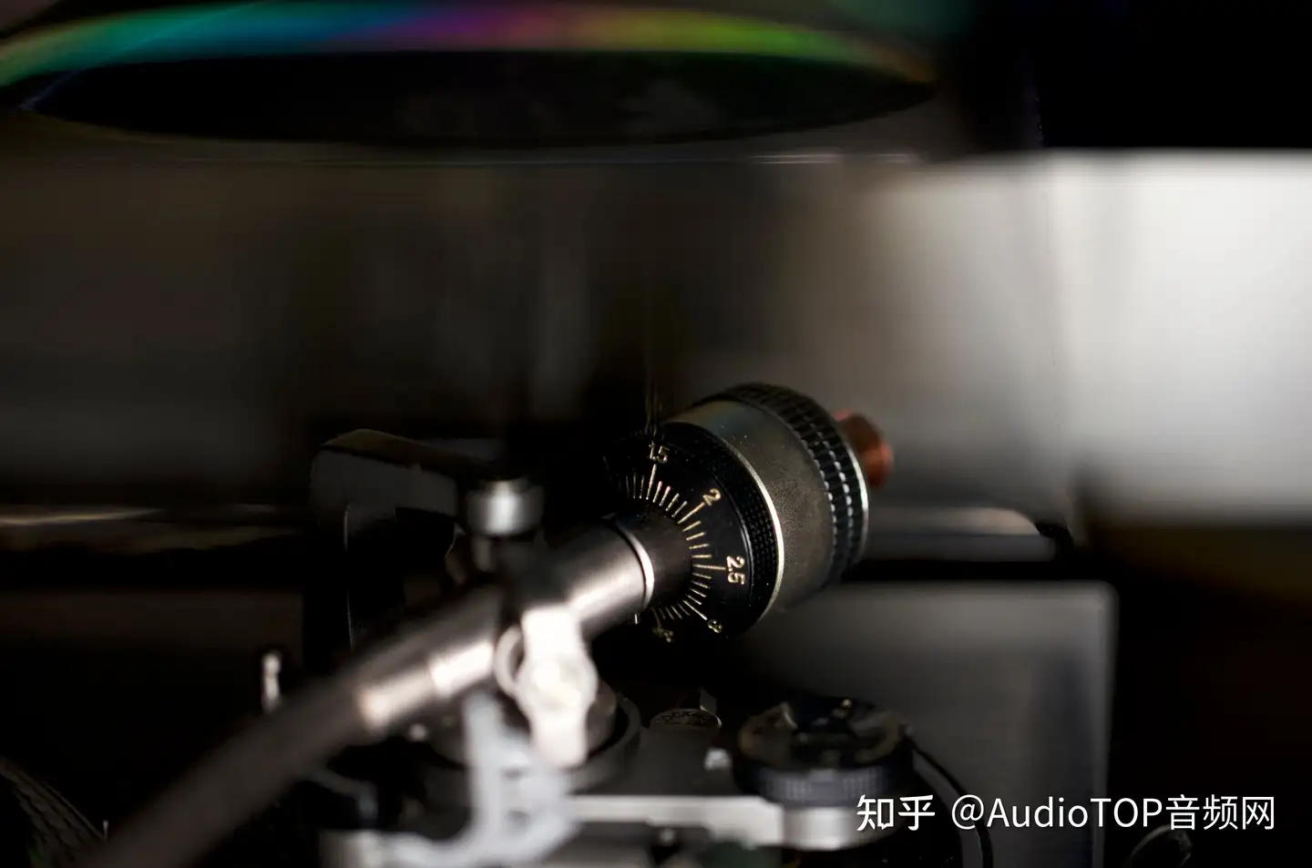

103R的音色是中性化的。不温暖也不湿润。声像较平,浮凸感不强烈。高频的细致度和延伸感一般。在推荐针压2.5克时,这只唱头的表现平淡木讷,四平八稳,像为了利益而苟在一起的夫妻一样,缺乏感情。当降到1.5克时,它的声音明显会变得好听:松弛感出来了,管乐的气泡音出来了,泛音丰富了,不那么干了。
另一个好消息是在低针压时103R仍然有很好的循迹能力,即使到0.8克以下都不会跳针。当加入了升压牛之后,103R的活跃感有所增加,音色变得浪漫化一点,但作为代价,解析力有可闻的受损。
可以说官方的推荐针压并没有特别的推荐意义,也可以说103R有可塑性和可玩性。事实也是如此,一些作坊级别的唱头厂家就是拿DL-103(R)唱头进行魔改,转手卖出了天价;还有很多个人玩家通过换壳改变音色,也玩得不亦乐乎。
退一步讲,即便不魔改,103R这种平淡的风格仍然有其生存空间。再考虑到它合理的价格,稳定的品控,极大的用户保有量等因素,DL-103R不失为一只具有参考物意义和价值的动圈唱头。
103R有防尘膜的结构,一方面是防止灰尘侵入线圈和唱头内部,在打扫唱针的时候起到保护线圈的作用,防止线被扫断。二方面它也有一定的防潮作用,尤其是在南方沿海地区,有一层膜阻挡水汽,多少能起到延缓线圈发霉腐蚀的作用。
但我既不是很南方也不住在海边,就把膜给撕了,就像我对待其他的电器数码产品一样。撕了之后,感觉音色更透一点。所以在换壳之外,还有撕膜这种不花钱的改变音色的简单办法。
