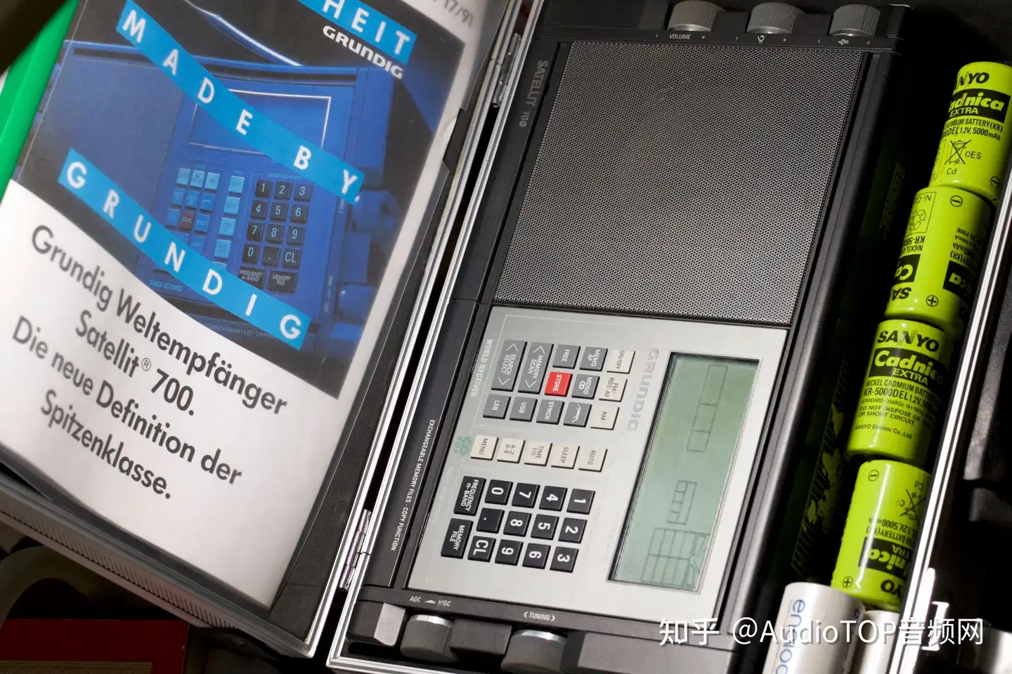

上一次发作时,我买了一台根德S700,也是我最昂贵的一台收音机,一度爱不释手,出入都带在身边,很上头。过年时,我逛x鱼刷到一块空气四联收音板,就想有朝一日肯定能用上,一上头就买了。

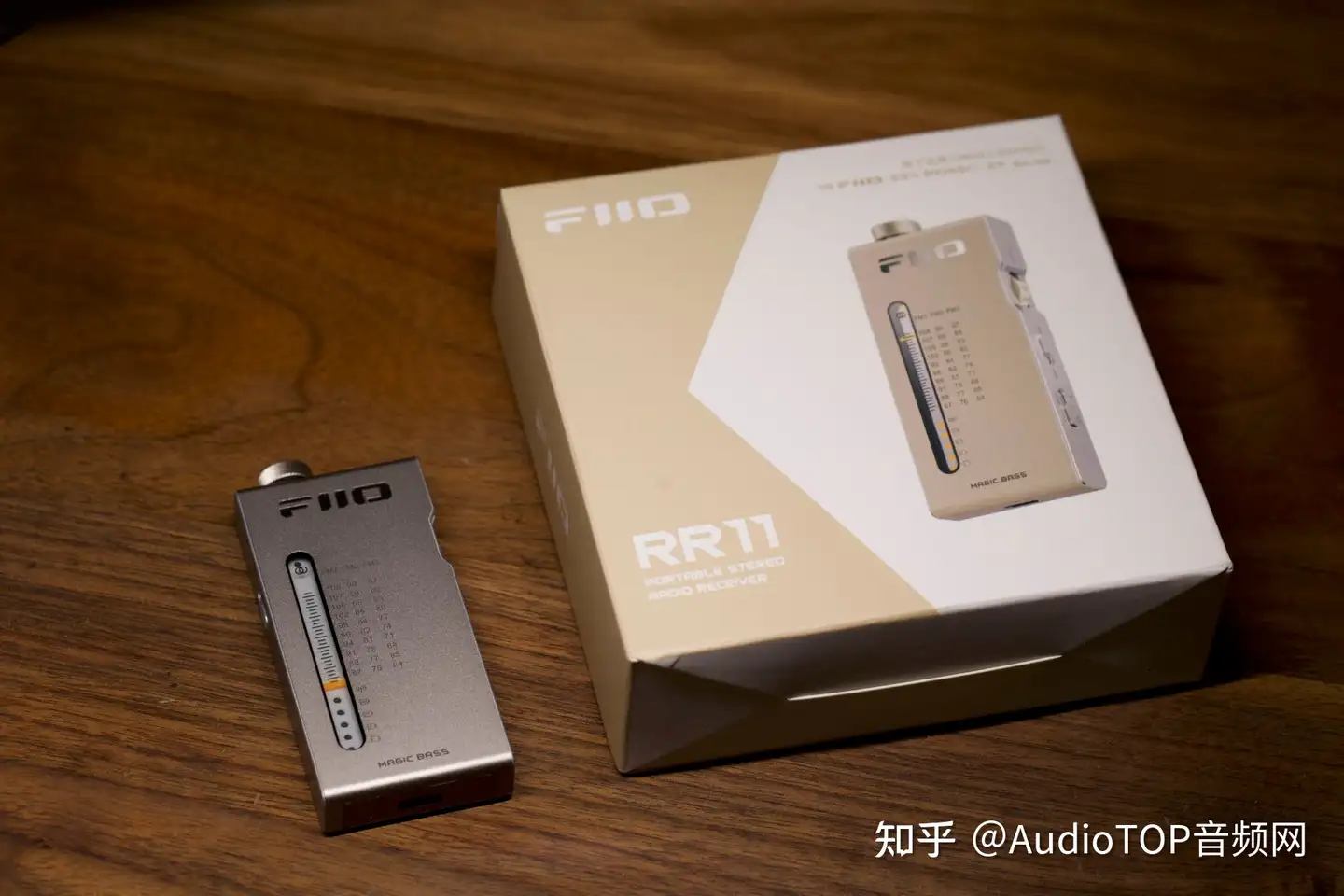

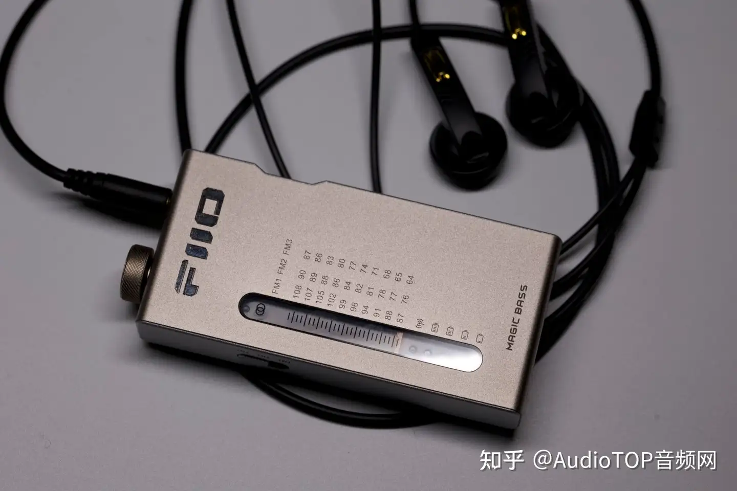

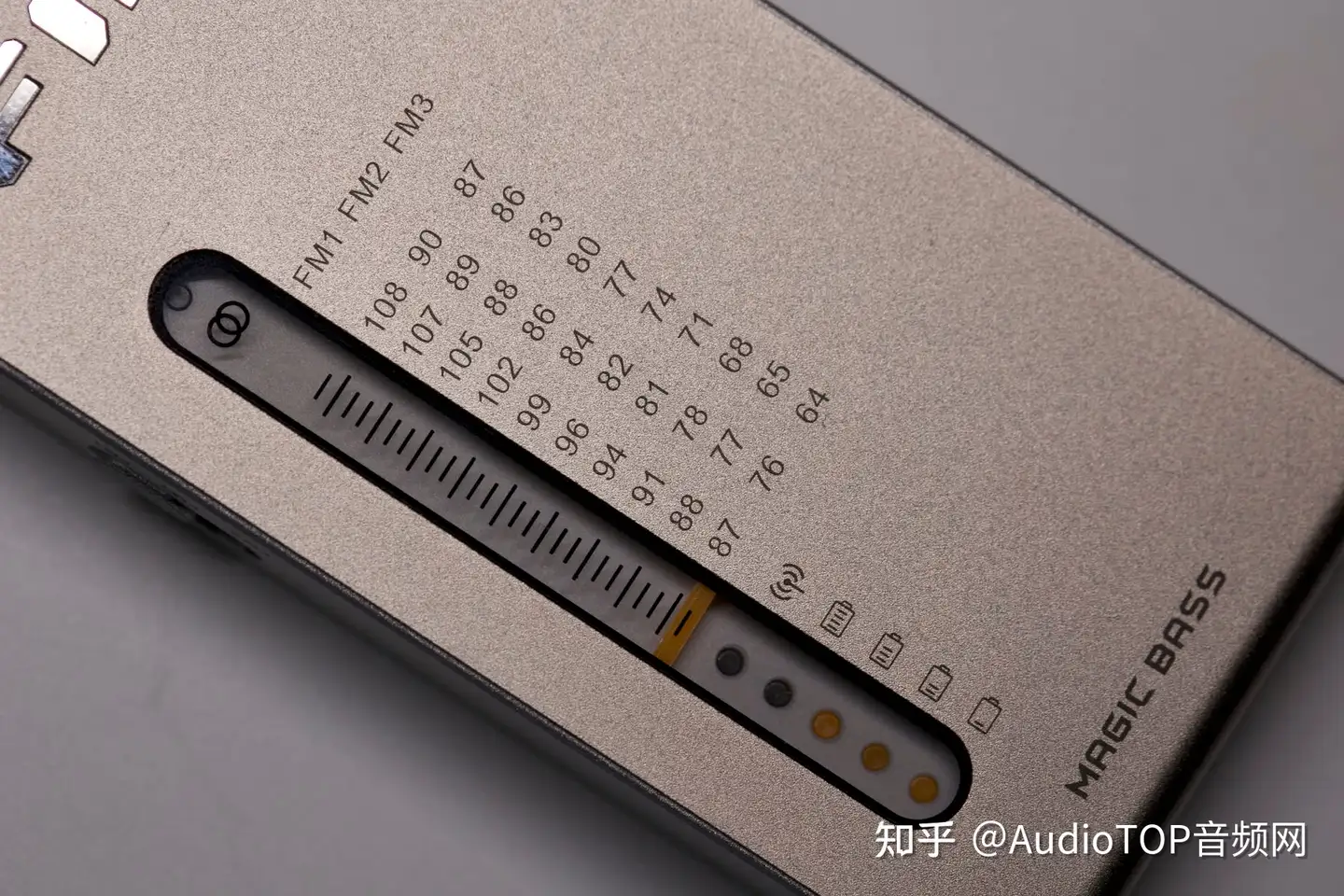

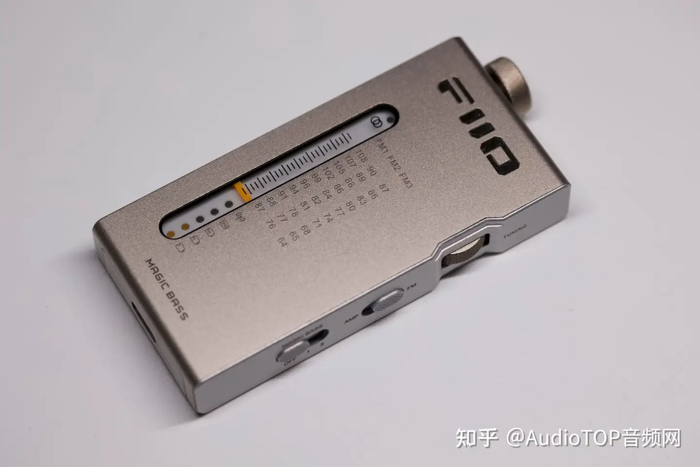

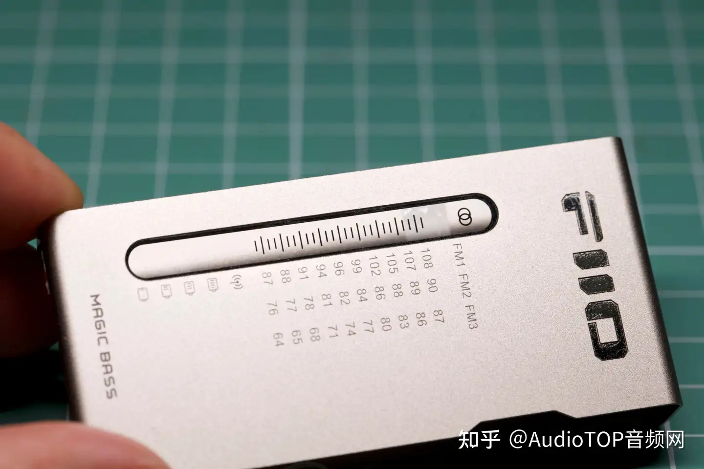

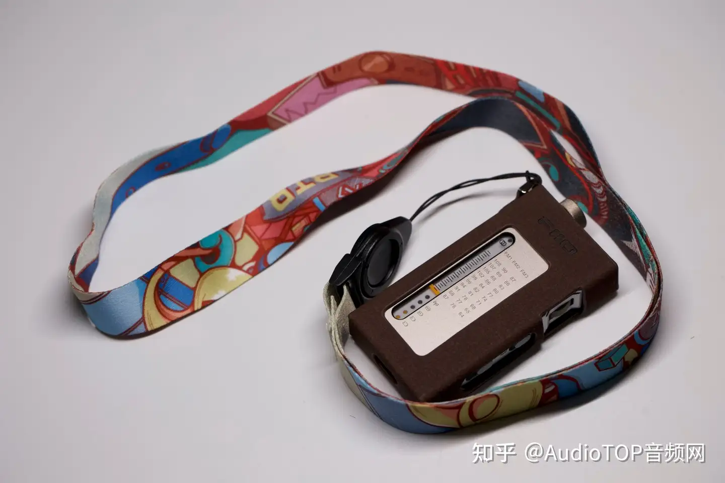

上个月,我收到了飞傲的小收音机RR11。RR11个头比一个经典款都彭打火机略长一些,一掌可握。橙色的机械指针在白底的刻度玻璃窗里面,这让我想起我家的第一台收音机也是这样的结构。调谐选台的波轮在机身右侧面,如果用右手持握,它刚好在大拇指的位置。

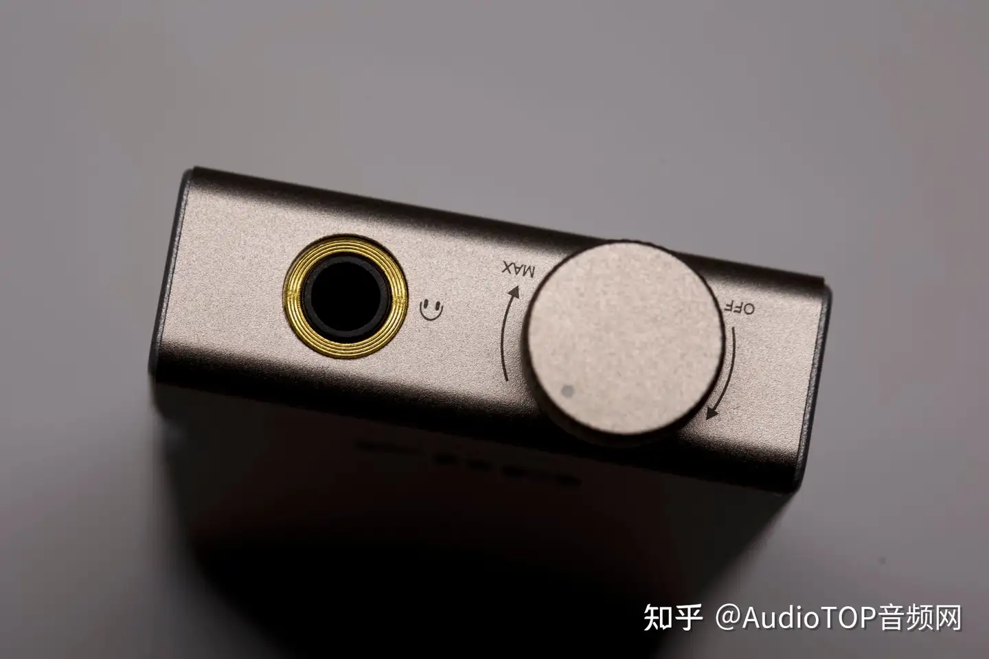

电源开关和音量调节是一体的,位于机身的最上面,这种一体的电位器属于古早设计。

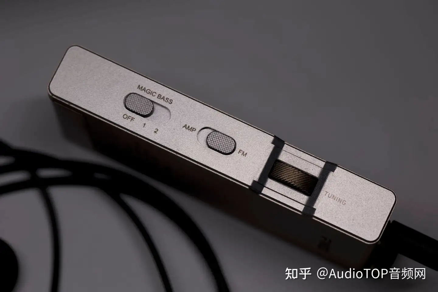

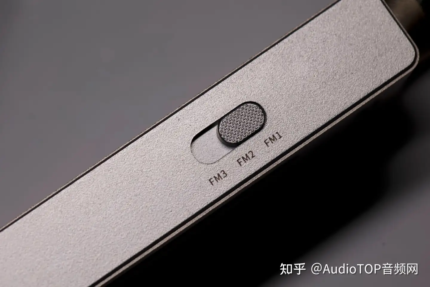

RR11的FM给了三个频段的切换:87MHz~108MHz国内频段;76MHz~90MHz日本频段;64MHz~87MHz校园频段。通常情况下我们只需要打在87MHz~108MHz就好。
除了收音功能之外,RR11还具备耳放功能。作为耳放,RR11已经取得了Hi-Res小金标认证。通过随机附带的专用TypeC线(黑线),连接到电脑或手机,就可以把它当一台高品质便携耳放来使用。对应的,在机器的右侧有AMP/FM拨动开关,来切换工作状态。

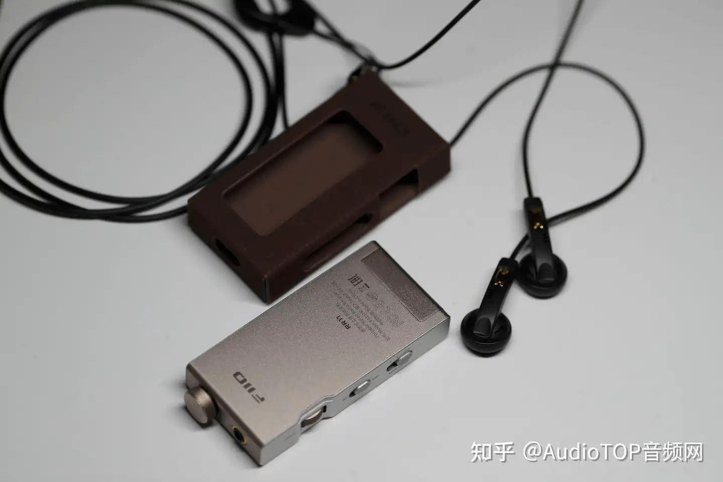

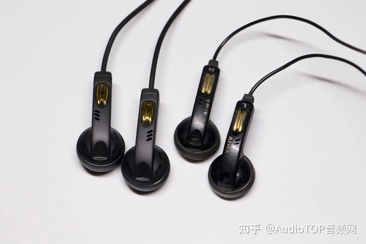

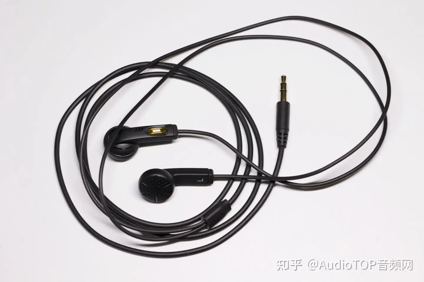

除了收音机的外形设计和操作范式,RR11还有一个具备了回忆杀功能的附件,就是它标配的耳机。这条平头耳机的背面像V14,而翻过来一看网罩又像MX500。我当时就有点蚌埠住了,赶紧找自己的银网金条V14出来进行比对,发现声音风格是不一样的。
我觉得它的蓬松感会像MX500更多一点,搭配RR11收音机效果不错,有较好的清晰度的同时,电台底噪也不明显。
大家应该知道这种小收音机的耳机同时也是天线了。当插上其他耳机时接收能力出现变坏或变好的情况,不要大惊小怪。事实上我就觉得用自己的aiwa V14的接收性能会好一点,但也是一点点而已。我所在的地区调频广播电台的丰富度一般,在家里能收到十四五个,跑到野外空旷之处能收到十七八个,并且清晰度更高,杂音更少。

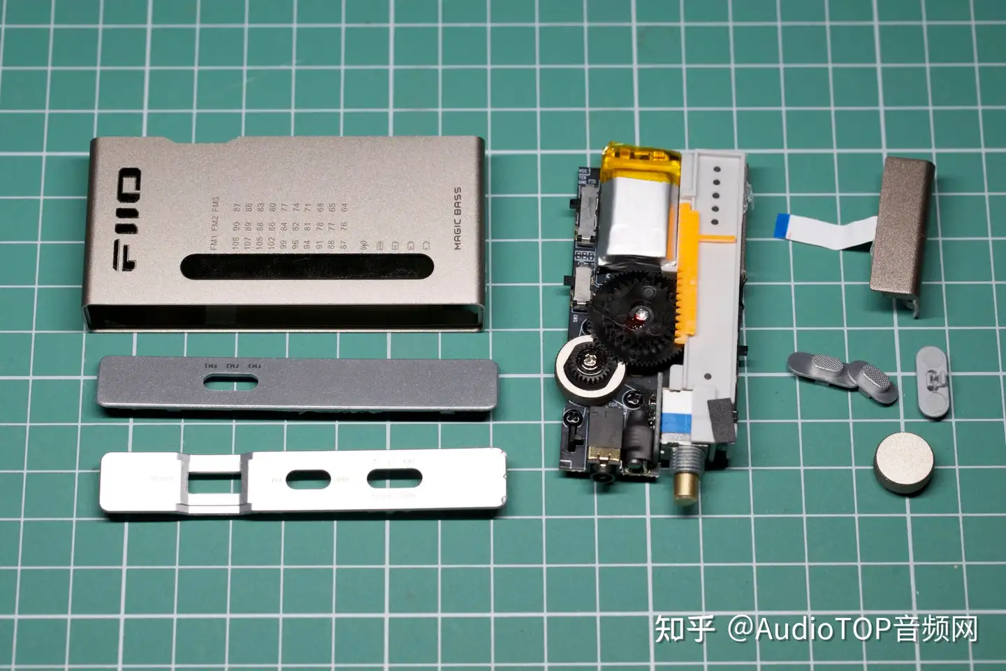

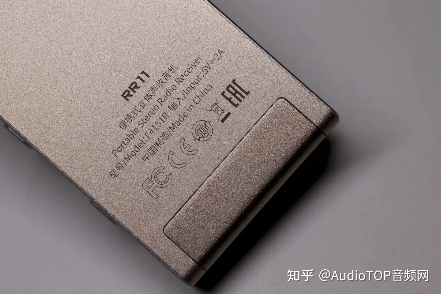

RR11外壳主体框架是铝合金材质,左右两侧挡板是塑料件。

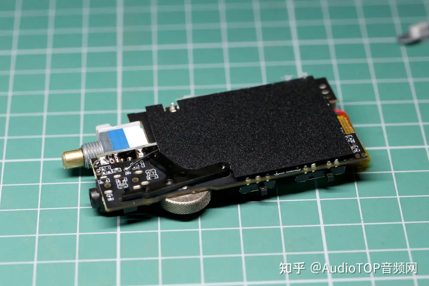

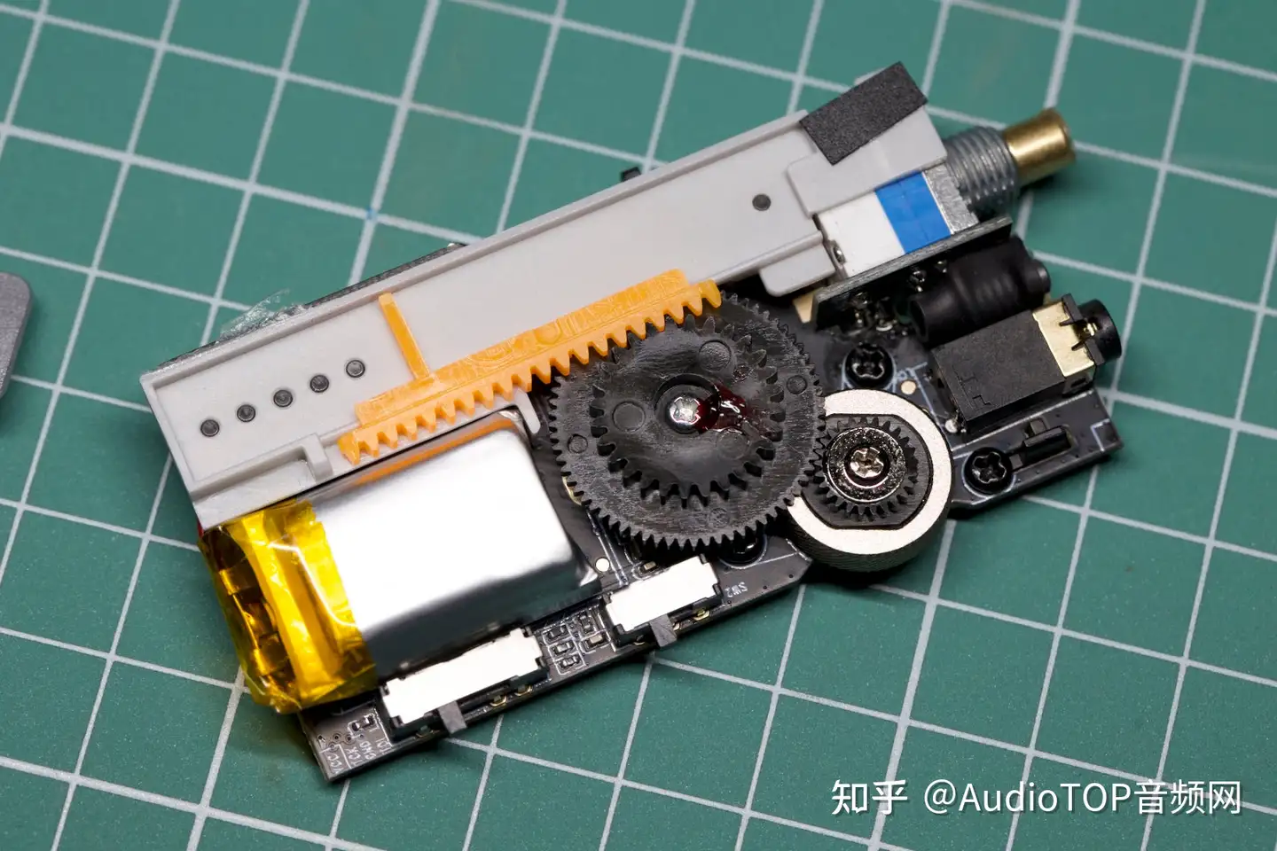

拆掉挡板,取出机芯组件。pcb背面有黑色绝缘板覆盖隔离,同时也起到防尘抗震的作用。

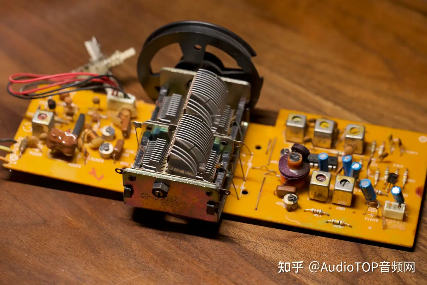

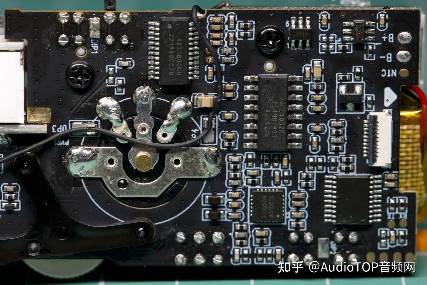

电路板一览。RR11采用了专业收⾳芯⽚Si4831,和⾼性能的功放电路。
整合了三个频段的平面电感组件。

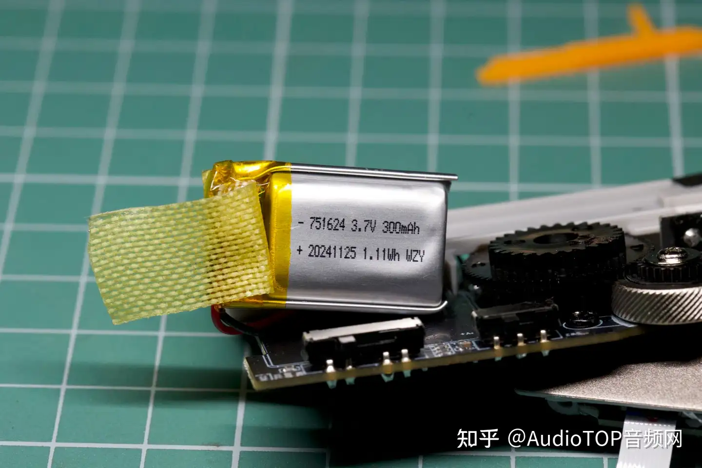

采用300mAh软包锂电。由于收音机的工作电流较小,所以这个大小的电池已是绰绰有余。

TypeC口既是充电口也是音频输入口
