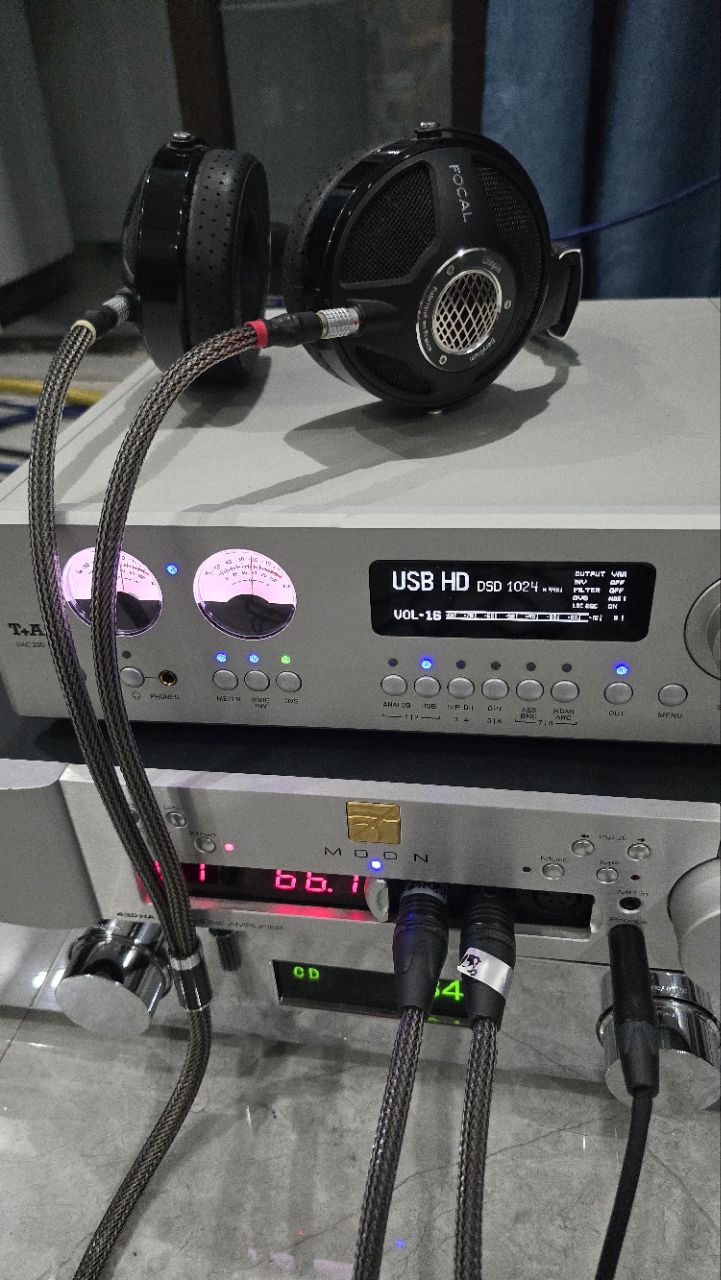

T+A dac200 ,hqplayer dsd 1024 不过价位不到5w
