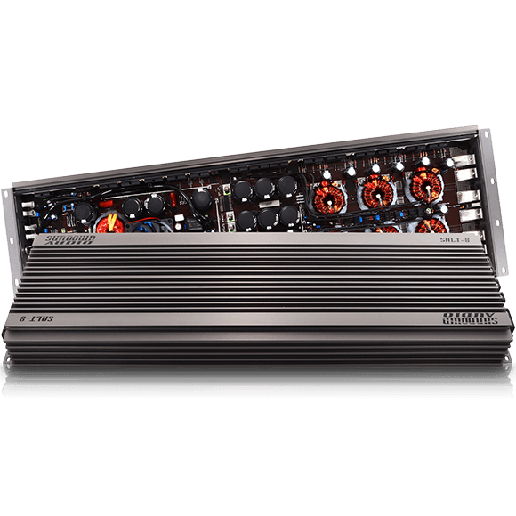

SALT-8竞赛D类放大器
16,000 x 1 @ 2 欧姆 RMS(桥接)
8,000 x 1 @ 1 欧姆 RMS 单声道
4,000 x 1 @ 2 欧姆 RMS 单声道
2,000 x 1 @ 4 欧姆 RMS 单声道
作者: ou85    时间: 2025-4-22 21:22

现在的D类功放功率已经是非常大的了,与以前的甲乙类已经不是同一类产品。现在D类推力与旧款的甲乙类功率并无太多关联,不能用旧的标准来对比了。
我没用过这类D类功放,不知道这几千瓦功率是否有标示这么出色。

这个型号功率应该是真的,因为这是竞赛级设备,专业人士用的东西。
世界上最高声压的车载音响就是36台这个功放推的,瞬间声压是186dB SPL。
我自己用的小多了,1500W 1Ω/950W 2Ω/500W 4Ω。
