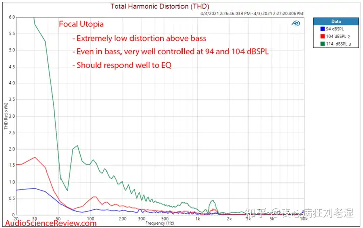

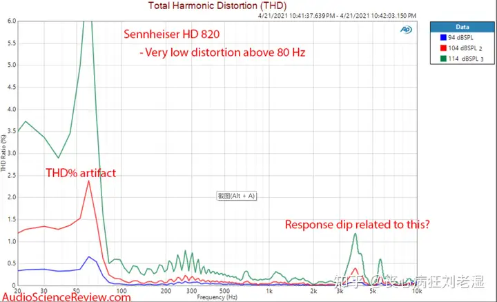

在当代声学设备中,总谐波失真(THD)的数值确实显著降低,但这一指标的实际意义和局限性需要结合工程实践与听觉感知综合分析:
1. THD 低≠无失真:测量条件与场景限制
案例:索尼 IER-Z1R 耳塞在 1kHz/94dB 时 THD≈0.03%,但在 20Hz/100dB 时 THD>2%。
2. 听觉感知的非线性:THD 与主观听感的脱节
实验数据:Dunn(2017)研究表明,THD<0.1% 时,人耳对失真的敏感度显著下降,但对特定频率的瞬态失真仍可识别。
3. 其他失真的隐蔽性:THD 仅是冰山一角
案例:森海塞尔 HD800S 的 THD<0.02%,但部分用户反馈高频段存在 “金属声”,可能与振膜分割振动导致的瞬态失真相关。
THD 低 ≠ 听感一致的核心逻辑
1. THD 的局限性
示例:电子管功放(THD≈1%,以偶次谐波为主)常被认为 “听感柔和”,而晶体管功放(THD≈0.01%)可能被批评 “数码味”。
2. 频响掩盖或暴露 THD
3. 调音哲学的冲突
4. 数据与听感的非线性映射
这是大乌的失真
这是HD820的失真:

作者: 2054    时间: 2025-5-16 16:34
这张图提供了看待数据的一个思路
