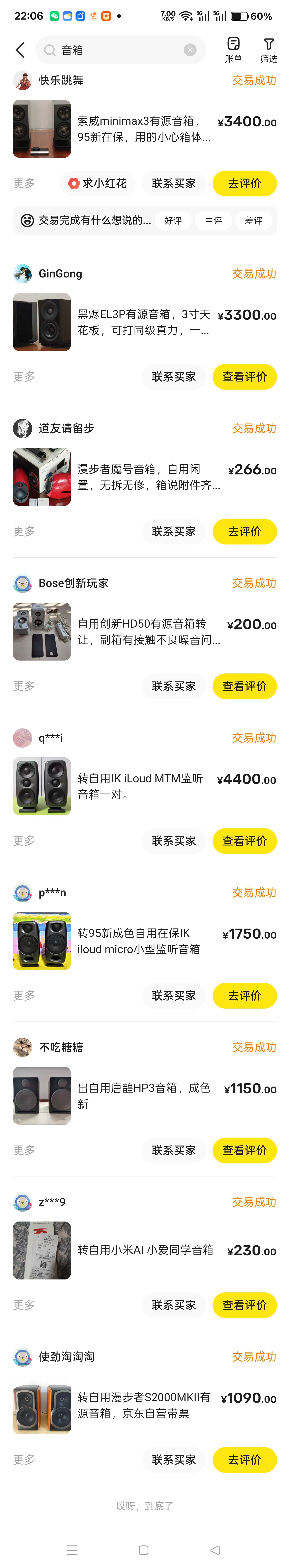

你说客观测量? 音箱测量的东西多了去了  你拿出来说的东西都是很片面的数据
4寸那60hz失真说事情。。。。只能说你认识字 但没有常识
你看看隔壁2万的4寸罗杰之声v2104 人家频响指标是多少88hz -6db
在看看纽曼kh80 这60hz 失真有多大参考意义?
或者说这些天天谈参数的营销kof 既然这么懂音箱 你见过他们做出什么好的音箱了么

作者: 尘缘2025    时间: 2025-10-4 22:08
如此沉寂 发表于 2025-10-4 19:33
注意看注册时间
注册时间能判定什么,我晒出闲鱼卖出这些箱子的截图你会不会说我用AI合成的?

作者: crystalblue    时间: 2025-10-14 15:02
这个使劲淘淘淘好像再出这对漫步者了,是你卖个他的?
