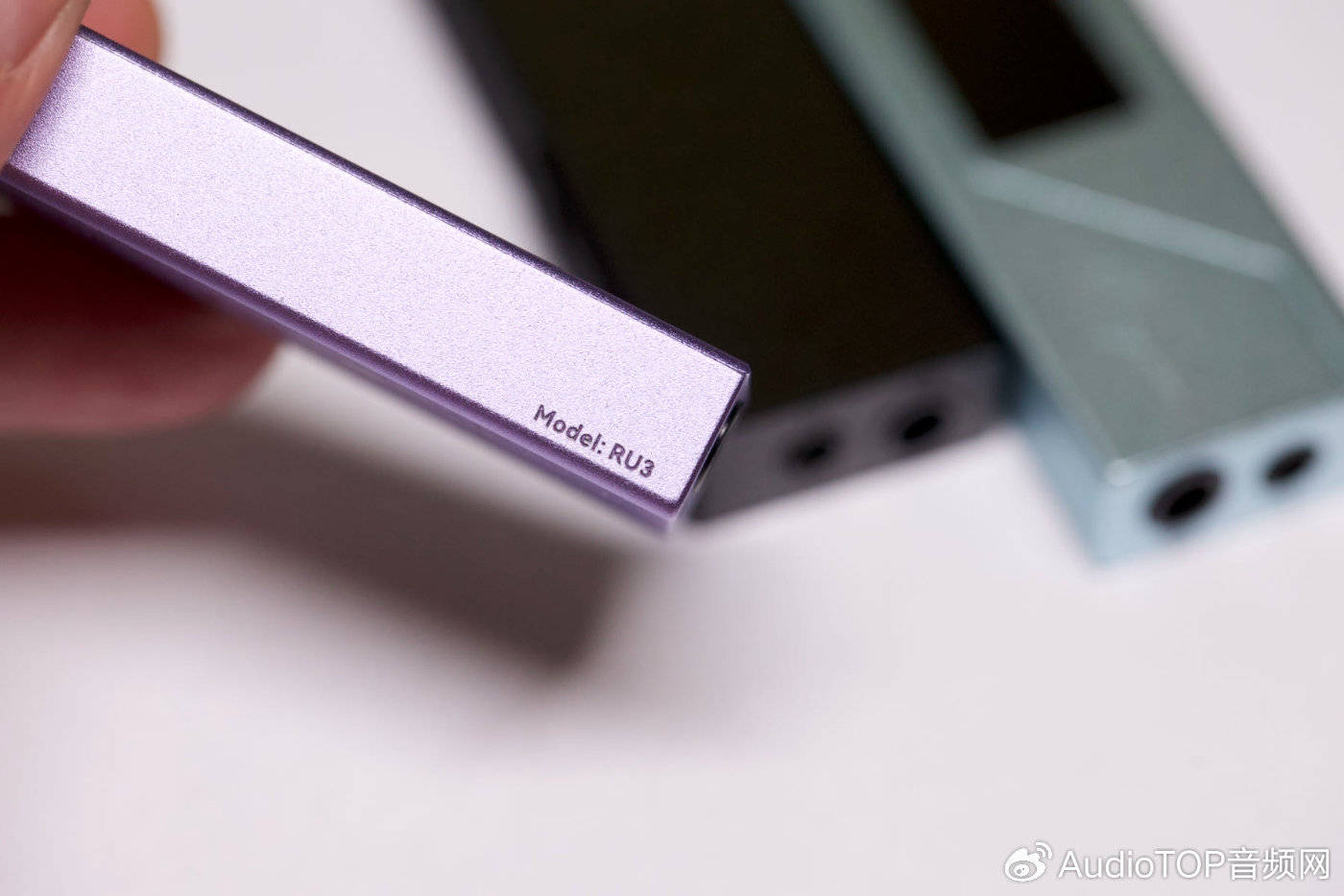

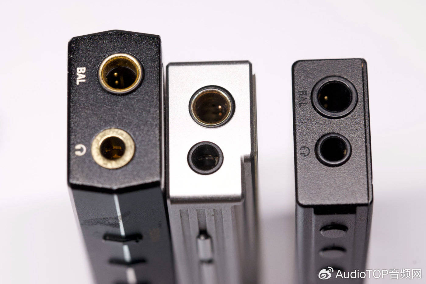

RU3是一款平均体量的小尾巴解码器,实测22.7克。它明显比自家的R2R小尾巴RU6(28克)小了一圈,也更轻一些。
和乐彼的W1/2差不多体积,并且几乎一样重(22.9克),但更薄。
虽然小一些,但RU3跟前三款一样配置了显示屏、实体按键和双耳机口,这让它具有不错的操控灵活度和输出兼容性。根据我们的观察,但凡有上述硬件配置的小尾巴都在20克出头这样子,RU3属于标准身材和体重。

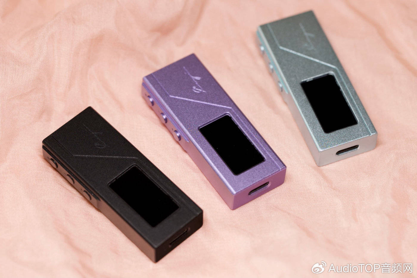

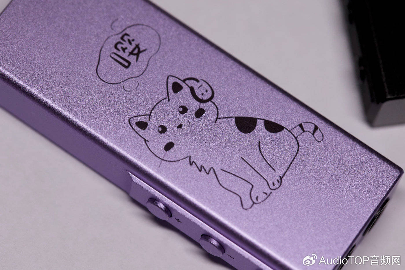

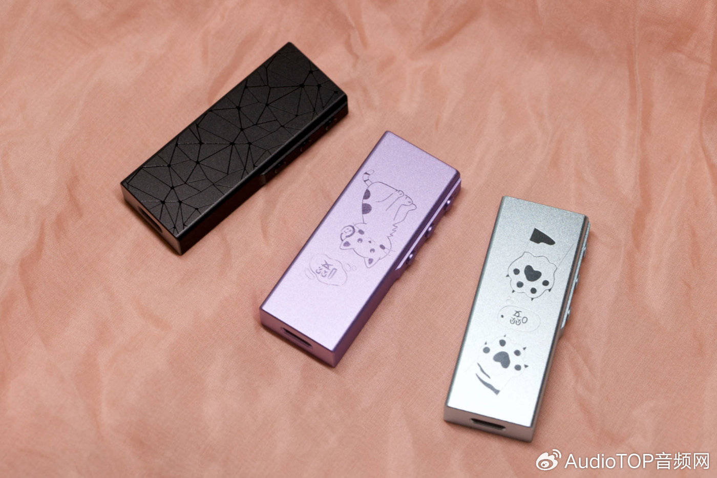

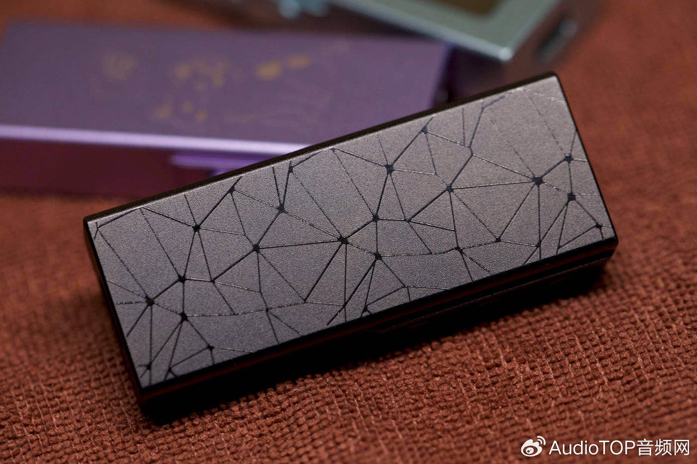

这次RU3做了三种配色,除了经典的纯黑色之外还有青色和紫色,但机身背面还有图这是我没想到的。在哑光的纯色底上用亮线勾勒出卡通图案,随着光线角度的移动,图案也随之明暗变化。
其中黑色机型是抽象蛛网,观感比较沉稳端正。其余两部浅色机分别是猫和猫爪,画风突然变萌。
三台小尾巴除了色彩和图形不一样之外,屏幕壁纸颜色都可以做个性搭配。我看到的样机是这样:黑机配白色壁纸(正式发售的机型可能不是这个配色),两台浅色机配黑色壁纸。利用这样的明暗对比,可以让机器的观感更加醒目。目前样机的UI只有黑白两种,据悉正式发售的机型会有更多颜色的UI可选。

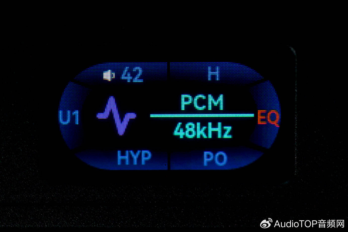

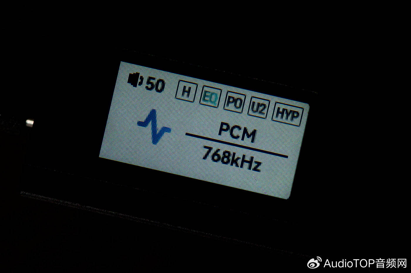

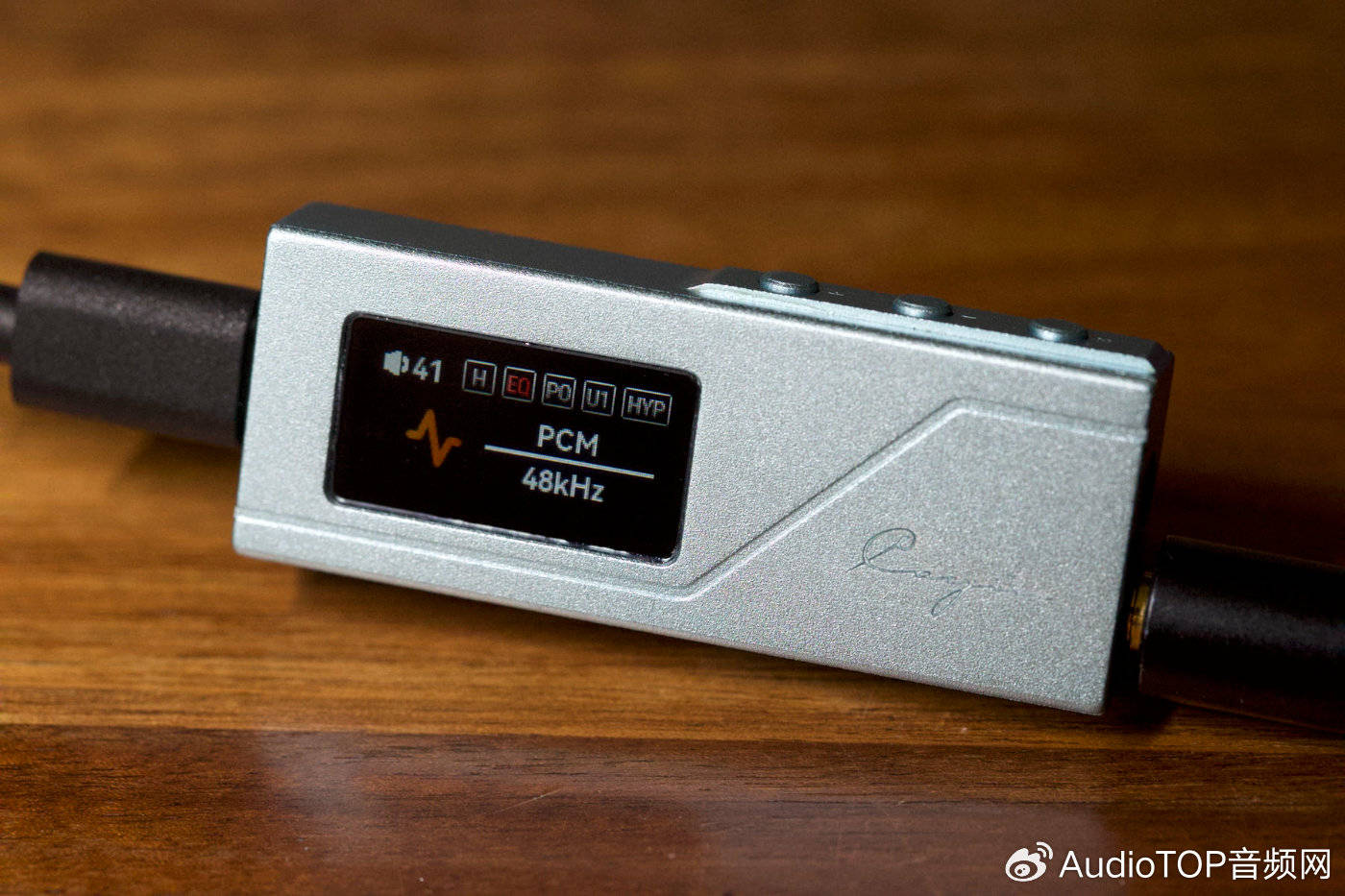

屏幕和UI。相比于之前RU6的单色OLED屏,这次RU3配置的是IPS彩屏。我倒是对屏幕色彩并无执念,单色屏也不错,尤其RU6的单色OLED会带一点荧光色调,颇有些VFD屏的味道,让我很喜欢,但彩屏可以做出更丰富的显示效果和UI交互,这点是单色屏做不到的。
RU3能更换主题,从默认预设的字符界面切换到椭圆图形界面。在图形界面下,各种参数设置的显示更加直观些。
RU6的菜单选项十分简单,只有3个设置项。而RU3则多达12个,其中和音频播放直接相关的就有增益、声道平衡、PO/LO切换,PCM滤波曲线、EQ、标准/hyper模式等6个。此外,RU3 可通过 Cayin Control APP进行深度个性化设置。

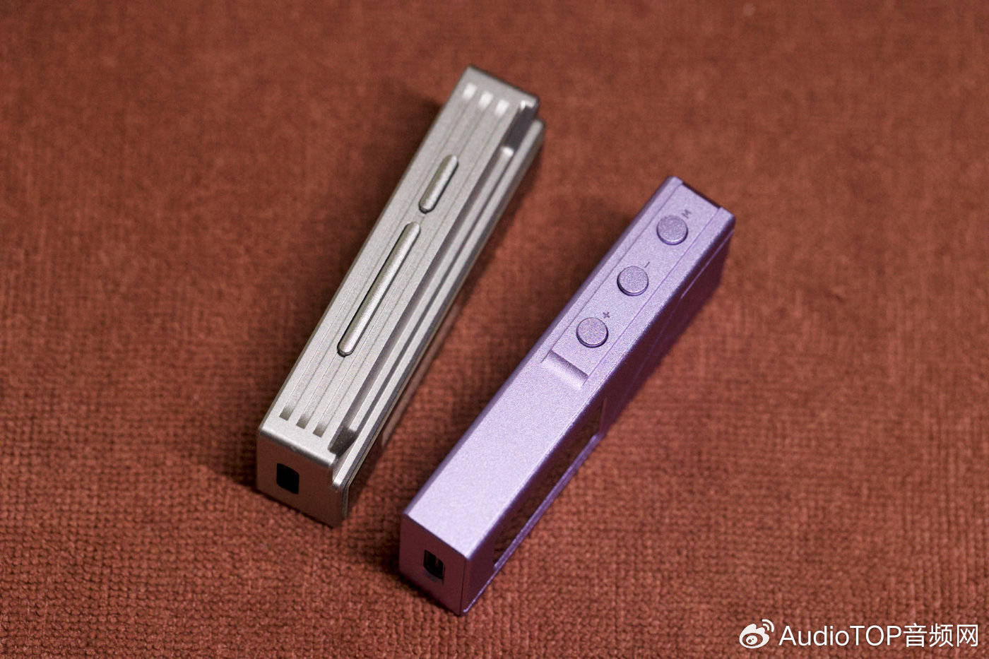

播放操控方面,RU6只有音量加减功能,而RU3的按键除了音量之外还能对主机进行跳曲和播放/暂停控制,可实现盲操,用起来更加得心应手。
在使用中发现的问题是即便把自动熄屏设置为never,它仍然会熄灭,这给我的拍摄带来了烦恼。实际上在日常使用中我也更喜欢不熄屏的机器,屏幕其实没那么耗电。我现在手上这三台都是样机,固件也还是1.0,相信新固件能移除这个bug。

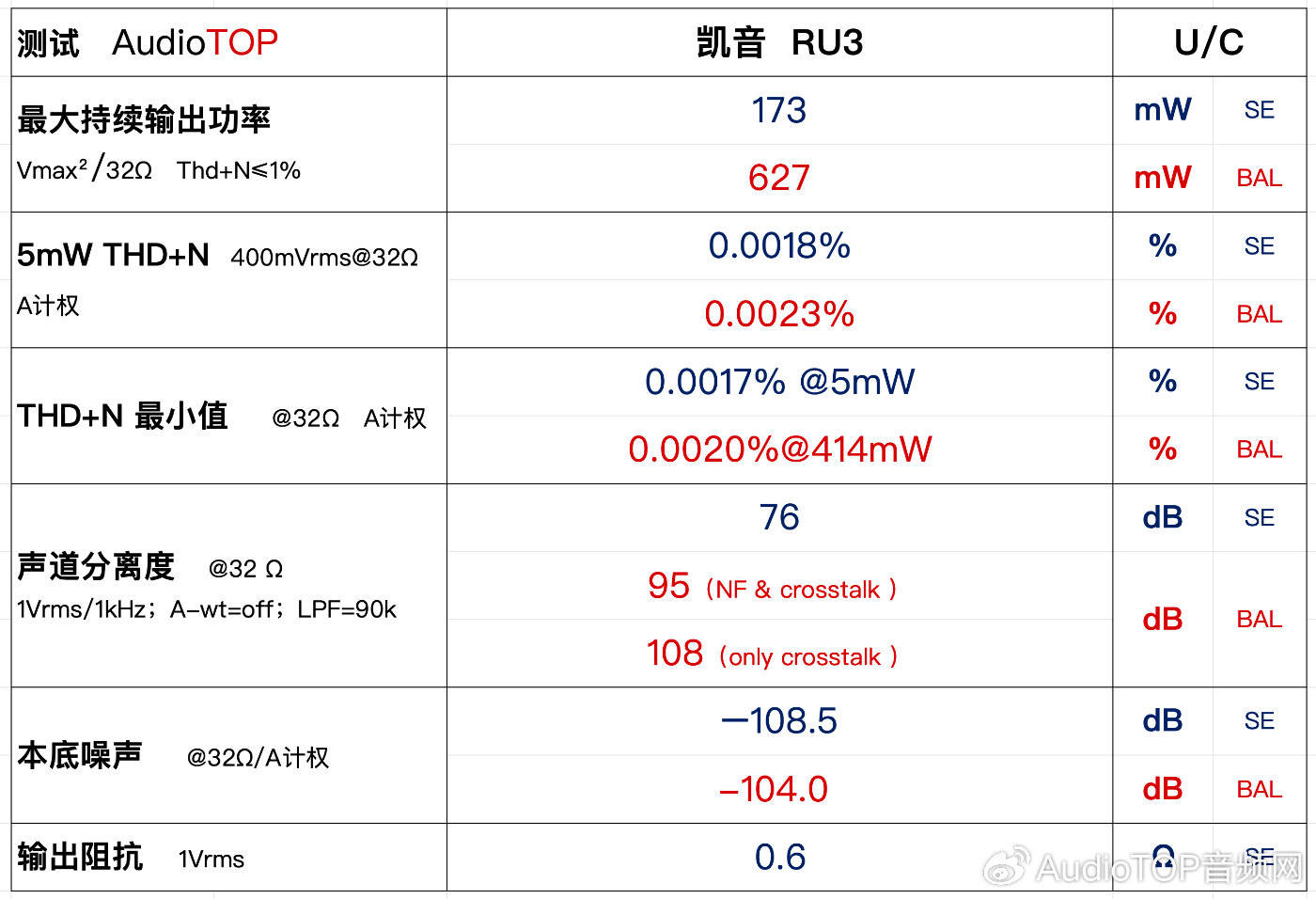

一般来说,现代多比特∑∆解码芯片的THD+N都普遍很低,再搭配运放架构的耳放芯片,施加深反馈,能让小尾巴得到非常低的失真度。但凯音的行事风格一贯特立独行,音色听感的优先级高于数据指标,因此它的不少产品的THD+N都在-90dB左右,就十分的old school。
这款RU3也延续了相同的调性,失真度指标中规中矩,在-90~-95dB之间。今天的我们见多了各种夸张的数据,以致于忽略了-90dB已经是一个相当低,人耳很难感受到的失真度的这样一个事实。以前的CD机和解码器大多是这个水平,它们也没有不好听。
在进行音频测试时我对RU3的内部电路了解很少,只知道它采用了ESS9069Q作为DAC解码芯片,但不知道耳放芯片用的什么。实测平衡口的最大输出为627mW,比凯音自己公布的560mW还高。这是一个很体面的成绩,能和一些小砖块便携播放器打得有来有回。可以断定RU3采用了强劲的耳放,具体是什么,有待于后续拆解环节揭晓。

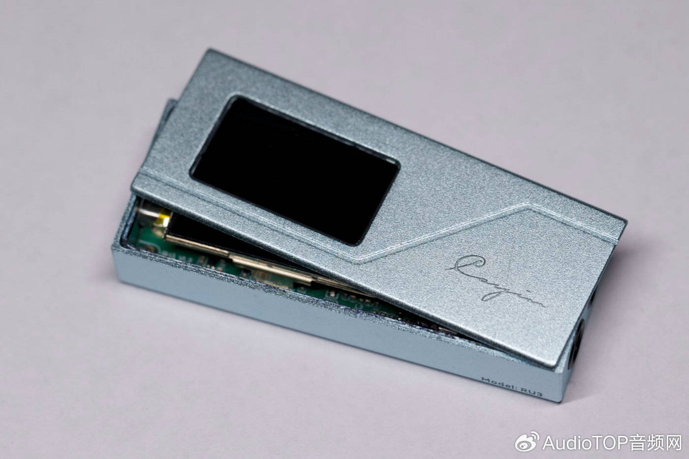

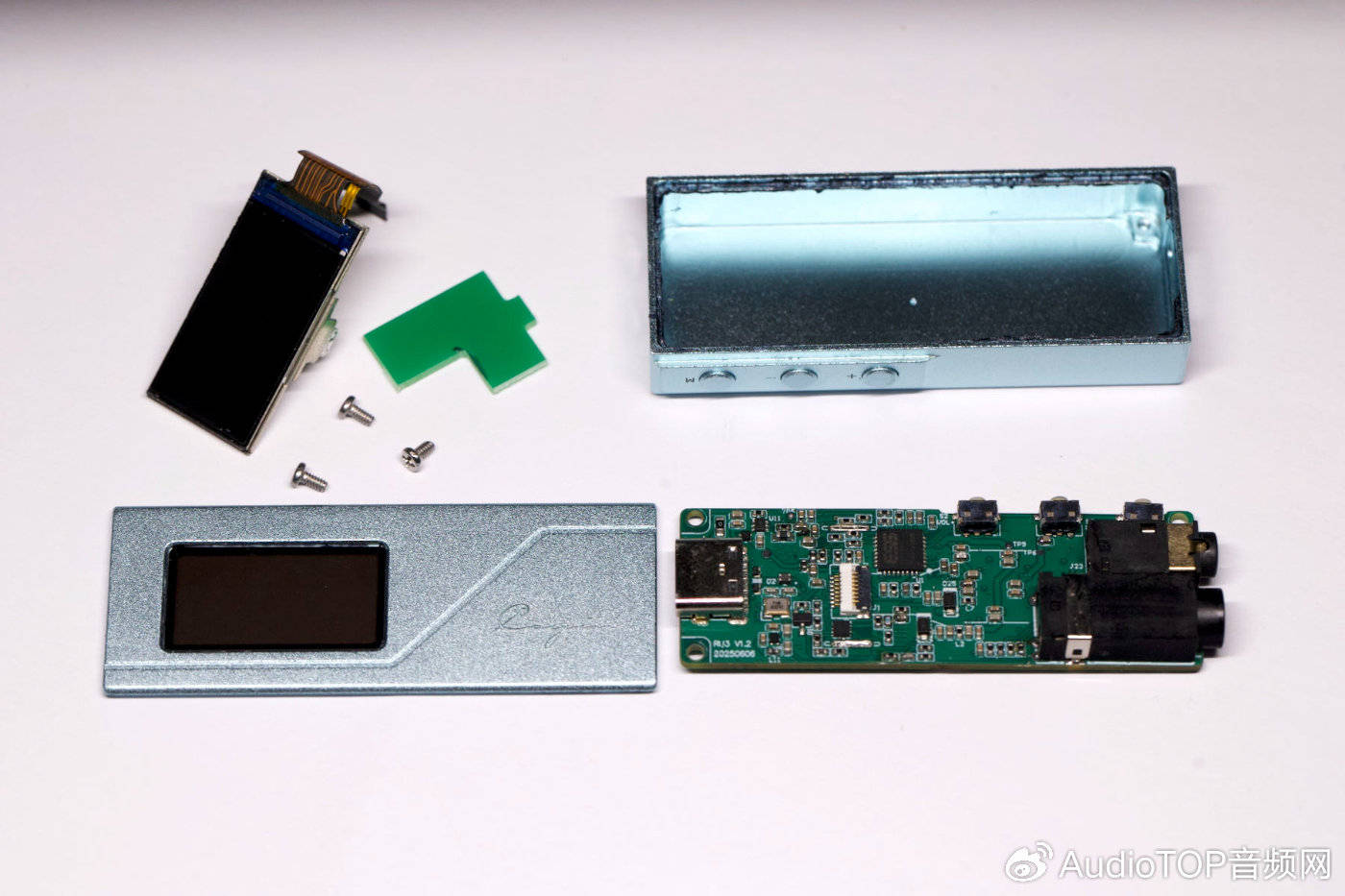

来看一下RU3的电路结构。和其他多数带屏幕的小尾巴一样,RU3采用了CNC成型的金属底壳--通常是铝合金但RU3采用的是航空铝,再加一片带玻璃窗的盖板。RU3的壳体结合相当紧密,摸不出台阶感,以致于一度没找到到接缝在哪。我猜测是它在封装完毕后又对外壳表面做了二次打磨,当然也有可能是加工时误差就很小,一装上就严丝合缝。

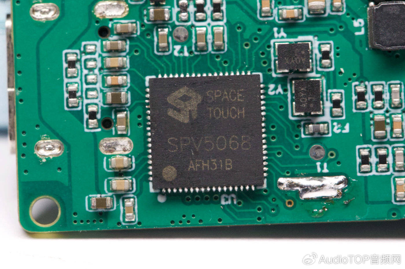

USB界面部分采用了SPV5068。这个芯片本身集成了全套的小尾巴解决方案,有解码有耳放,一些紧凑的解码线里面就是用的它,一片搞定。但在RU3中,它被用到的只是USB桥那一小块,所谓弱水三千只取一瓢。
SPV5068的带宽很高,能让RU3的PCM音频流采样率轻松上到768khz。DSD方面能支持到512。

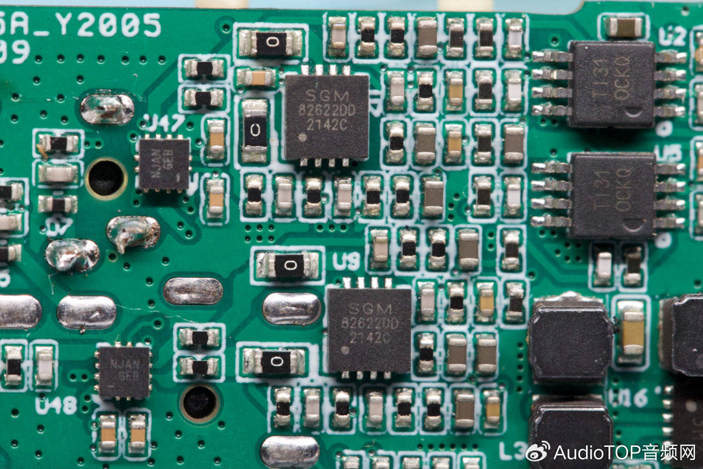

耳放谜底揭晓,采用的是SGM8262。这个芯片的强悍我之前已经在别处见识过,因此RU3的平衡口的出色成绩也在情理之中。

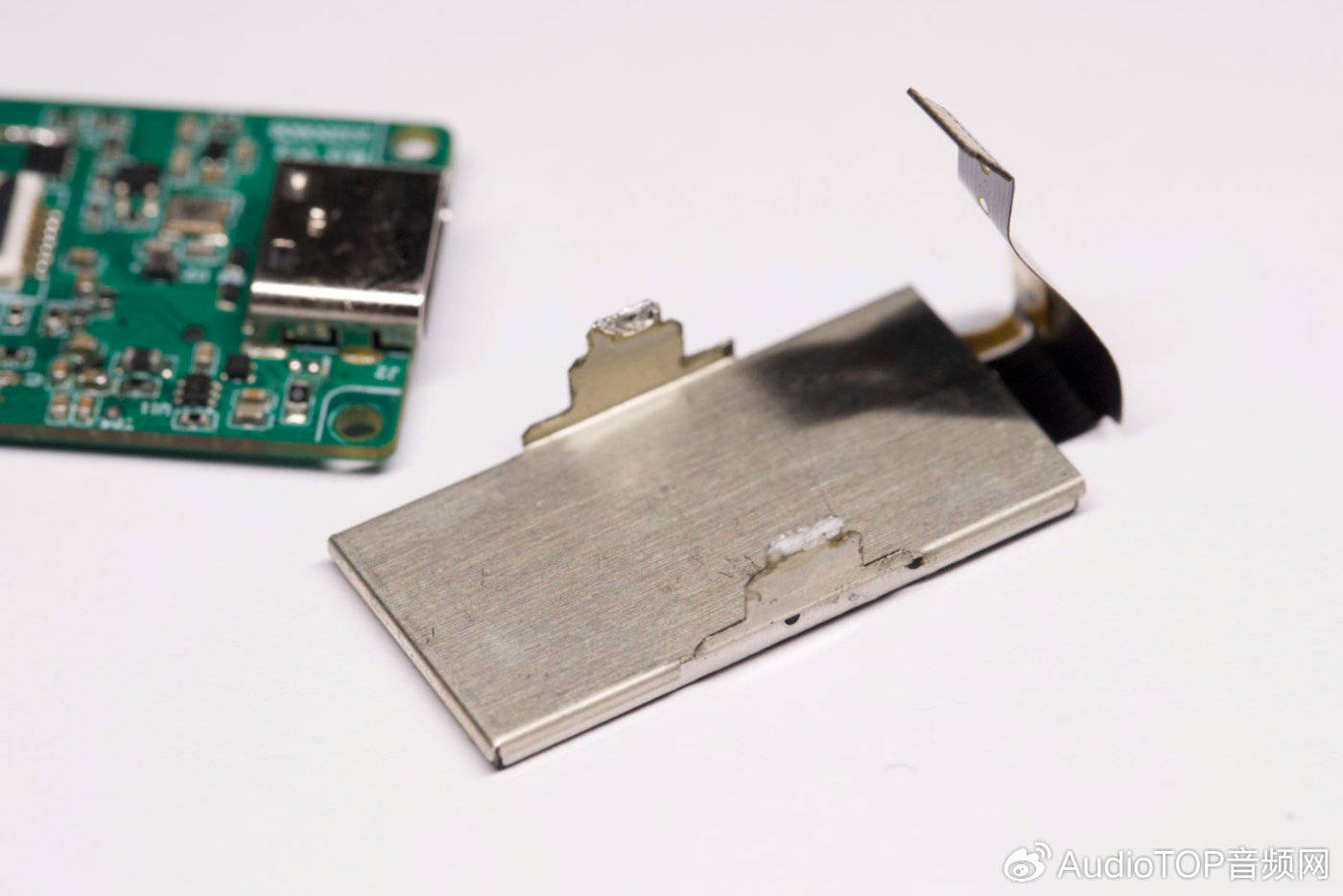

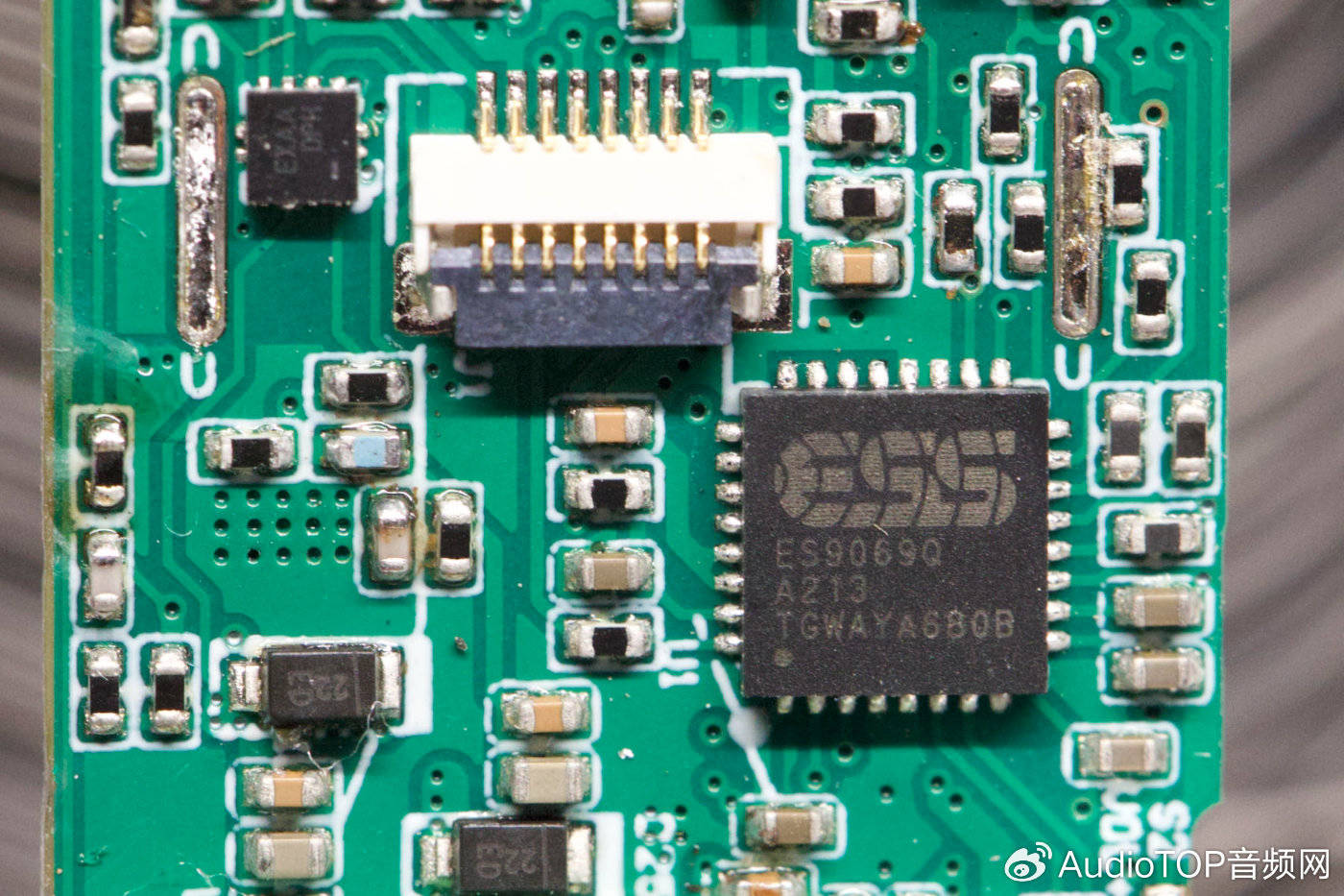

DAC芯片藏在屏幕的下面。先拆屏幕。
屏幕用一个金属片支架贴附,这样既能稳固支撑屏幕,也屏蔽掉屏幕工作时向外发射的干扰,在它和DAC芯片之间做一个隔离屏障。
ES9069Q。这是ESS便携/移动级这一类DAC中的旗舰产品,具备130dB 动态范围 /-120dB THD+N的高性能,支持768kHz/32bit/DSD512,以及MQA解码。它比自己家另一个熟面孔ES9038Q2M更新,电路也更先进一些,但同时功耗也稍大一些。
RU3电路架构:SPV5068+ES9069Q+SGM8262 x2

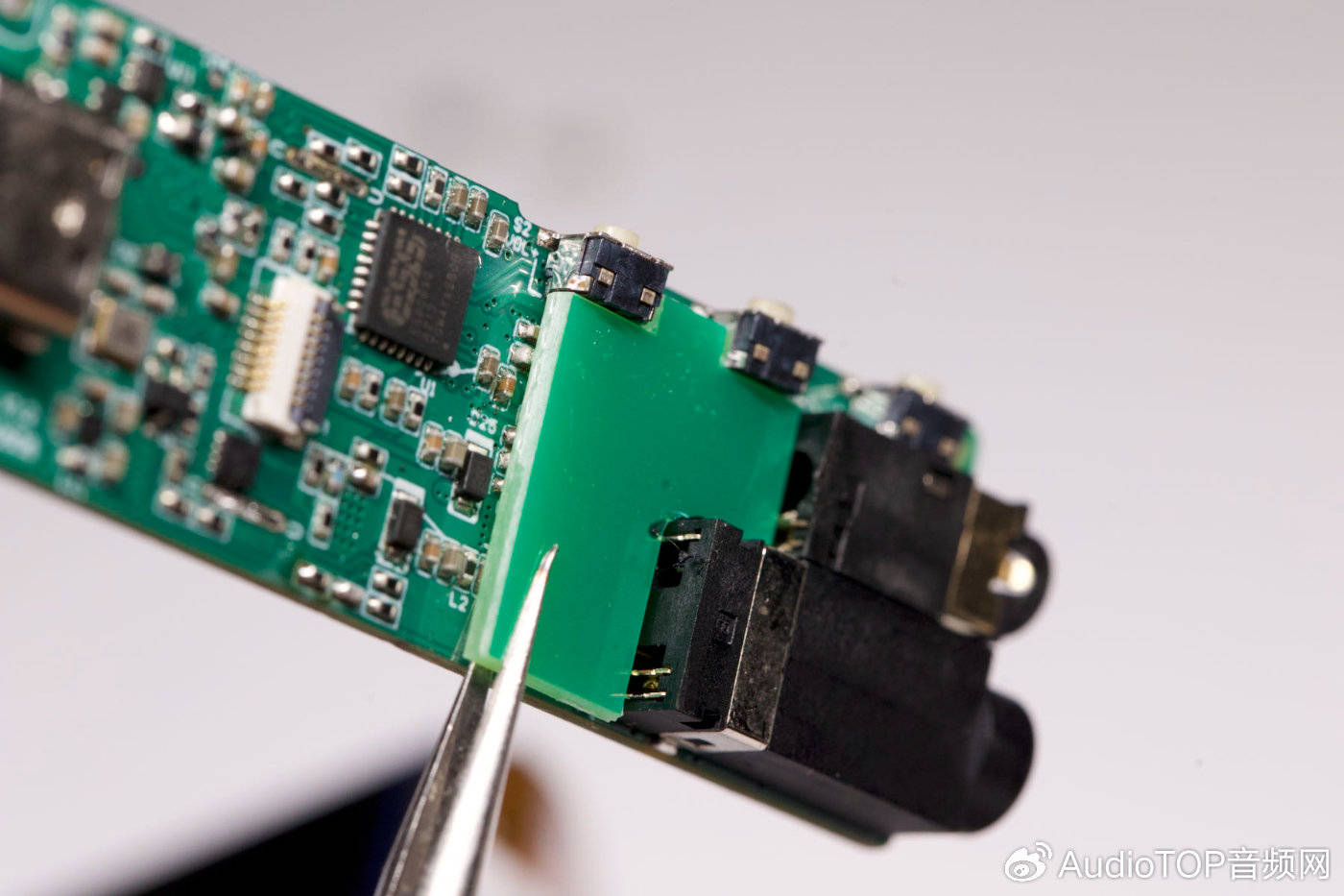

一些巧思设计。这片L形状的小PCB上面其实没有任何电路,它放在这里就是为了顶住那几个微动开关,起到加固作用,让按键的使用更耐久。

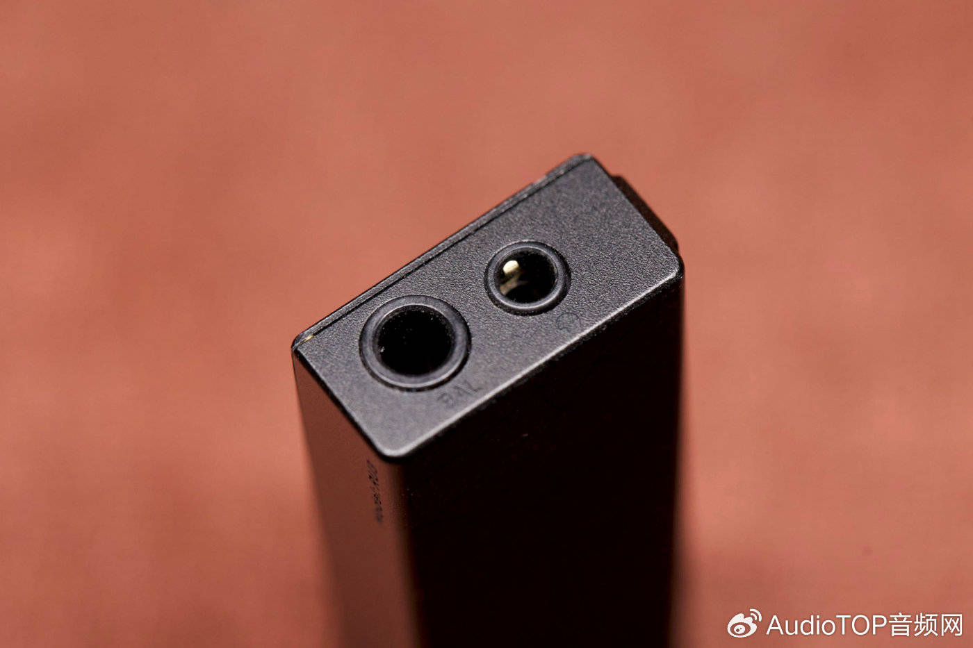

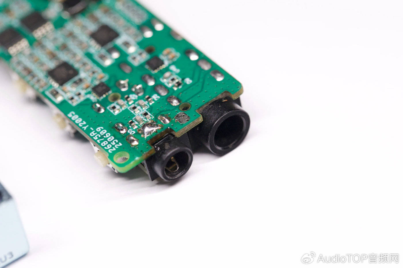

耳机插座采用了破板下沉方式的安装。这方面大家可能不太留意,其实4.4插座是小尾巴产品中最厚的一个零件,也是让小尾巴变厚的元凶。把它的高度压缩,小尾巴才能更薄。
由于采用了耳机孔下沉安装,RU3明显比其他两款更薄。
零件合影。

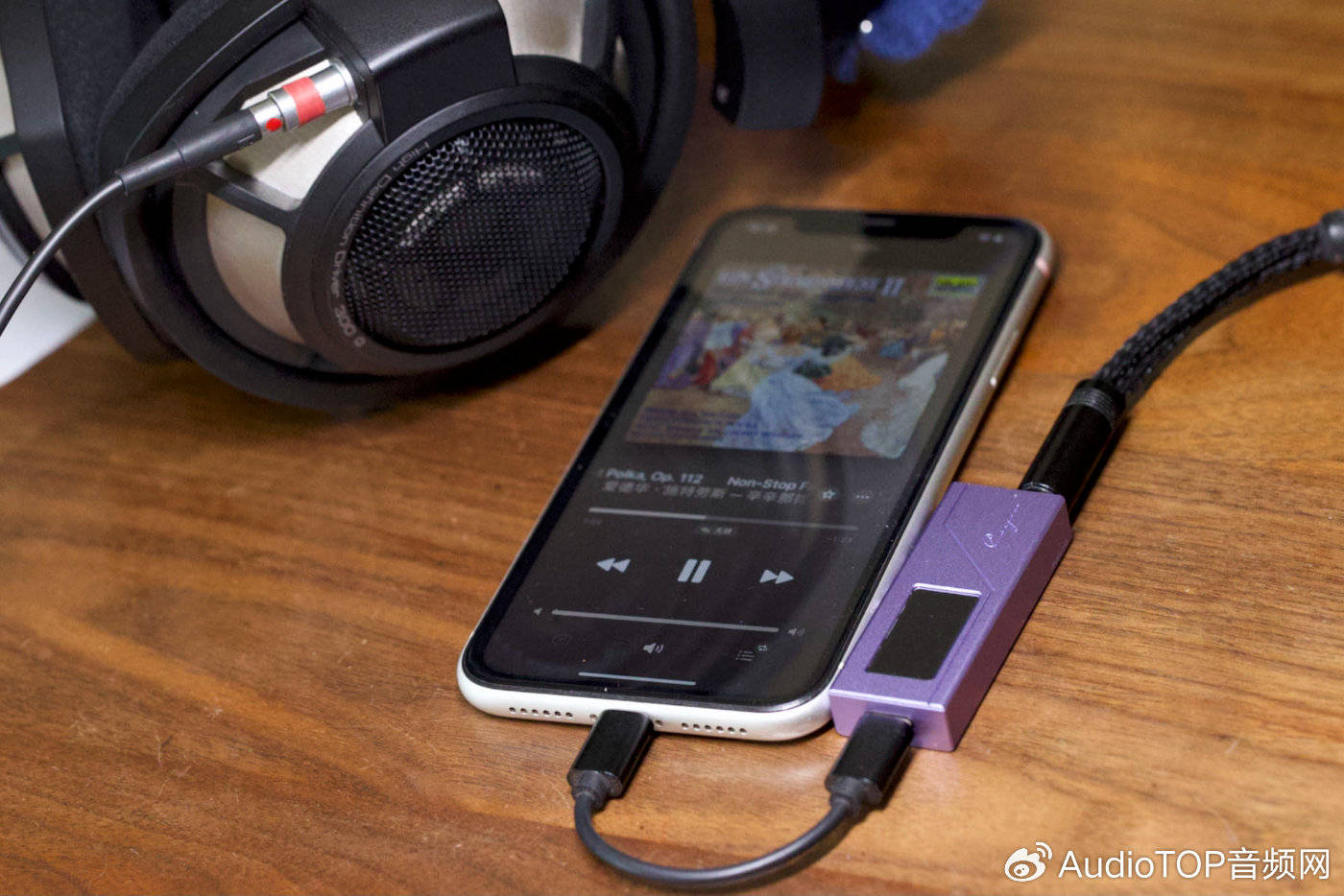

RU3体积不大但功耗略大。虽然自动进入待机节能后功率会从1.1W降到0.33W,但我仍然会担心iPhone11能否驱动它。试了一下,没问题,这让我很开心,因为iPhone的电池策略虽然吝啬,但音质却比安卓手机清澈。

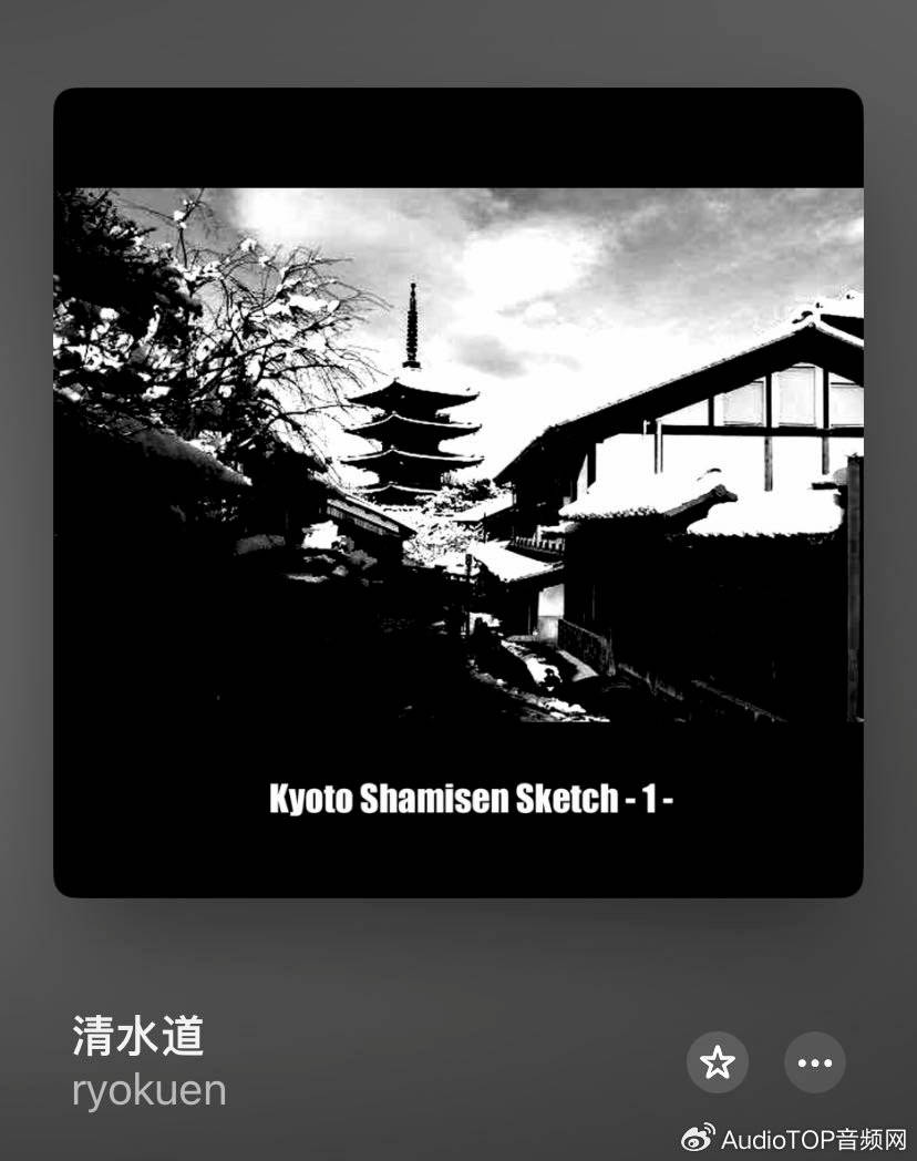

津轻三味线-清水道
专辑有意思的地方是到不同的古建筑去演奏并录音,因此环境氛围会有微妙的变化。这首“清水道”在RU3的演绎下行云流水,一气呵成,三味线清越铿锵,鼓较远但紧实,令人满意。
