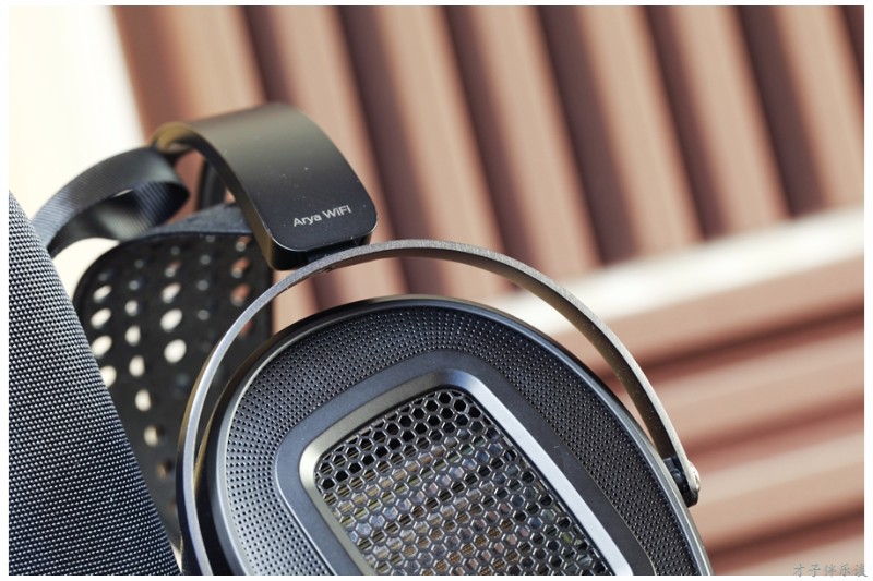

常逛耳机大家坛的朋友都知道,HIFIMAN品牌在论坛里面的热度一贯很高,有时候玩家在讨论品牌的时候会故意误写为WIFIMAN,当做是一个谐音梗的小玩笑,但是谁也没想到,在前阵子的2025冬季新品发布会上,HIFIMAN还真的变身为WIFIMAN了,这次发布会上,主事人米饭先生,发布了两款带有wifi功能的无线耳机,HE1000 WIFI和Arya WIFI,定价分别是18888和9999。本期的伴乐谈,咱们就谈谈其中一款,Arya WIFI的一些试玩感受。
可能不是所有的朋友都看了前阵子这两款产品的发布会,所以在开头,我尝试从一个玩家的角度,去谈谈WIFI和耳机结合这件事。随着苹果在6s之后的彻底取消了3.5mm耳机口,低价位的数码潮品有线耳机迅速被清洗,蓝牙耳机站在了风口,一直到现在,TWS几乎已经成为了我们人手的标配。但TWS也仅仅做到了普及的广度,并没有达到音质的深度,即便现在高端的一体式TWS,其音质也很难企及同价位的有线耳机。因此对于同时追求音质和无线的玩家来说,可穿戴的蓝牙模块(类似GO POD形态)+可换线的HIFI耳塞本体,或者小型蓝牙解码耳放一体机+有线耳机,变成为数不多的解决方案。但是当玩家将耳塞硬件升级之后,蓝牙传输带宽和抗干扰性就变成了新的瓶颈。我并不否认这几年来蓝牙的传输带宽一直在拓展,但是比起我们常用的wifi来说,依旧不是同一个量级的存在。所以,HIFIMAN这次的新品,不仅是蓝牙无线耳机,更是wifi无线耳机。简单来说,你可以把这两款新品,看做是这几样产品的结合体:wifi无线网桥AP接收模块+蓝牙接收模块+usb界面(XMOS那样的)+解码和耳放模块(喜马拉雅架构R2R芯片)+HE1000 U或Arya U平板耳机本体。说得更极致一点,你可以理解为,HIFIMAN把自家小夜曲一体机(wifi版),微缩到几个电路板大小的量级,再塞上一块电池,整合到头戴耳机里面。只是,这次被整合的是HEKU和Arya U,将来也会是其他热门型号,如Ananda U等等。

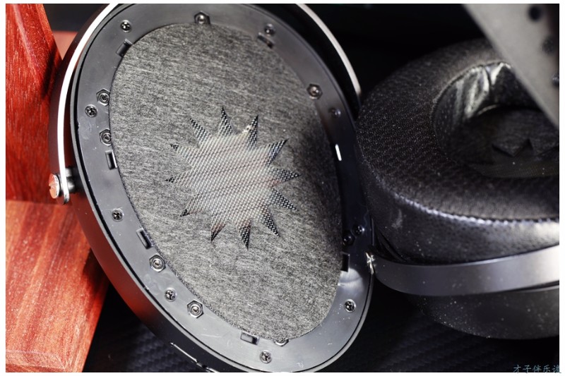

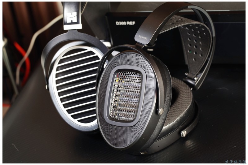

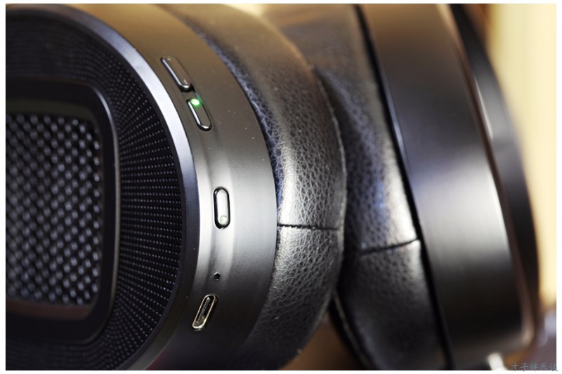

虽然说增加了无线接收、有线接收、解码放大、电池等几个模块,但由于模块的高度集成化,从外观和重量上,Arya WIFI和普通有线版差距并不算大,外观上最大的区别就是腔体外侧增加了一层金属网罩,这是为了保护单元和内置的几个功能模块,代价就是没有那么“UNVEILED”了,不过实际聆听中,我觉得问题不大,因为单元和驱动的契合度上,HIFIMAN也做了对应的优化。从功能上说,Arya WIFI可以有以下几个工作模式,一是蓝牙模式,适合室外使用;二是wifi环境下接受DLNA或者Airplay的流媒体推送模式,适合室内使用;三是插上一根数据线作为有线耳机,适合搭配小型数字系统或者电脑来使用。

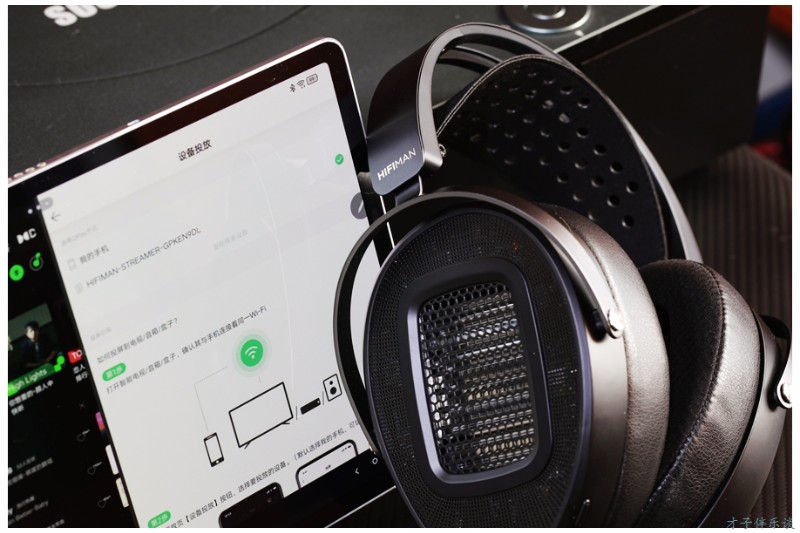

既然是WIFIMAN,那么wifi连接这件事,就得拿出来说说,Arya WIFI和HE1000 WIFI采用了同样的模式,你可以理解为初始化的时候,机器本身就是一个AP,用家用手机连上这个AP之后,把正常工作的WIFI网络密码登记录入给Arya WIFI就可以了,整个过程和当下很多智能家电初始化联网的时候基本一模一样。联网之后,你可以用局域网内的数字源,比方说数播、或者手机APP进行推送,安卓系统走DLNA,苹果系统走Airplay,这个工作模式下,别说CD级码率,就是DSD64、DSD128等等都不在话下,统统无损。

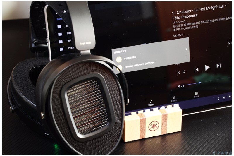

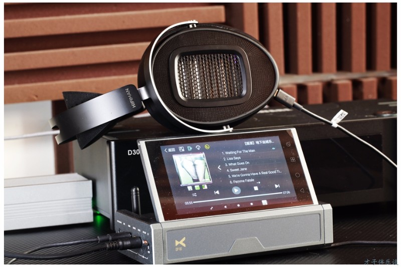

在高集成度的加持下,聆听Arya WIFI变成了一件非常简单的事情,你只要为它配置一个数字源就可以,这个数字源可以是安装了对应APP的手机、平板,也可以是具备USB数字输出的网播、数播、数字转盘等前端,我自己折腾的前端和APP包括,网易云或者QQ音乐的网内流媒体推送(可以理解为高码率MP3)、BubbleUPNP的本地推送(CD和HIRES码率的无损音乐)、V3D数字转盘、乂度DP10数字转盘、仙籁M1T数字转盘(这几个都是USB输出,开Arya WIFI的有线模式)。值得一提的是,这里说的Arya WIFI有线模式,不是传统意义上的有线耳机,Arya WIFI内部的DAC+放大模块是无法被跳过的,因此有线模式指的就是推送的音乐数字信号,走的是USB数据线,一根足够长的TYPE C线就可以了。
谈谈声音,先说说手机、平板用APP推送的感受,这个平台是最适合做蓝牙和DLNA推送对比的。用网易云或者QQ音乐为例,你可以非常直观感受到,哪怕这些APP推送的都是MP3码率,在同一个APP、同一个曲目的前提下,通过WIFI连接DLNA推送的质量比起蓝牙连接,最大的优势在于中高频的密度,WIFI连接下的Arya WIFI声音更加饱满有弹性,就像一个刚出炉的蛋糕,而秒切到蓝牙之后,声音就显得“缩”了,一些密度不够的地方就好像蛋糕表面坍塌了下去,不得不让我感慨,厂家在Arya WIFI身上加装了蓝牙,一方面是拓展了产品的使用场景,另一方面也是为了对比衬托出WIFI下推送的技术优势。在WIFI+DLNA推送的工作状态下,Arya WIFI整体音色是偏向自然均衡的,但不像Arya有线监听版有些“严肃”,而是带有一种温暖的音乐性,让玩家能够很容易沉浸其中。聆听Norah Jones的《Come Away With Me》这种爵士乐,Arya WiFi将她那略带慵懒的嗓音,以及歌声中的情感,都传递得非常到位。钢琴的伴奏,也显得通透而富有空间感。
讲真,前面说的流媒体APP的音乐流,其最终音质的上限也被MP3码率给锁死了,所以,还有很多时间,我是用DLNA去推送本地音乐(我自己的头版CD抓轨)的,这样的对比就变成了:同样的推送通道下,同样的曲目版本下,CD级本地文件,和MP3级流媒体的对比。直接放结论,在与Arya U同源的超纳米平板振膜的解析之下,高码和低码的差距如同前面蓝牙和WIFI的差距。高码本地文件播放下,Arya WiFi的高频顺滑而华丽,没有推送MP3码率时候那种粗糙的线条,因而即便能量更强,都不会显得刺耳,而是更加的柔和、细腻,同时低频方面的宽松和层次也更抓人的耳朵。我个人觉得这才是Arya WIFI实力的完全体,它的全频延伸良好,细节丰富,能够清晰地捕捉到器乐的泛音、人声的表情,同时保持足够的耐听度。在这个状态下Arya WIFI的中频人声是非常醇厚的,有饱满的共鸣,也有适度拉开的距离,甜美而体面。这个时候,如果你问,能不能在这个基础上更提升一步呢?答案也是有的,就是前文所说,用TC数据线,把Arya WIFI和带USB输出的数播网播或者主机连接在一起,此时和WIFI模式的区别仅仅在于数据从有线通道走,整体会更凝聚一点,其实在我来看,有线连接的上限也就略高一点点,更多是传输通道不同带来的风格变化,WIFI传输会更宽松一点。

直接放结论,在与Arya U同源的超纳米平板振膜的解析之下——A U是纳米振膜,A W是次一点的超纳米振膜,这也算同源?那hifiman所有平板耳机振膜都同源
作者: 流氓才子    时间: 2025-12-1 15:11
博士仑 发表于 2025-11-30 16:40
直接放结论,在与Arya U同源的超纳米平板振膜的解析之下——A U是纳米振膜,A W是次一点的超纳米振膜,这也 ...
其实价格差距就在这里了,这位朋友眼神太细了,藏不住啊哈哈哈
