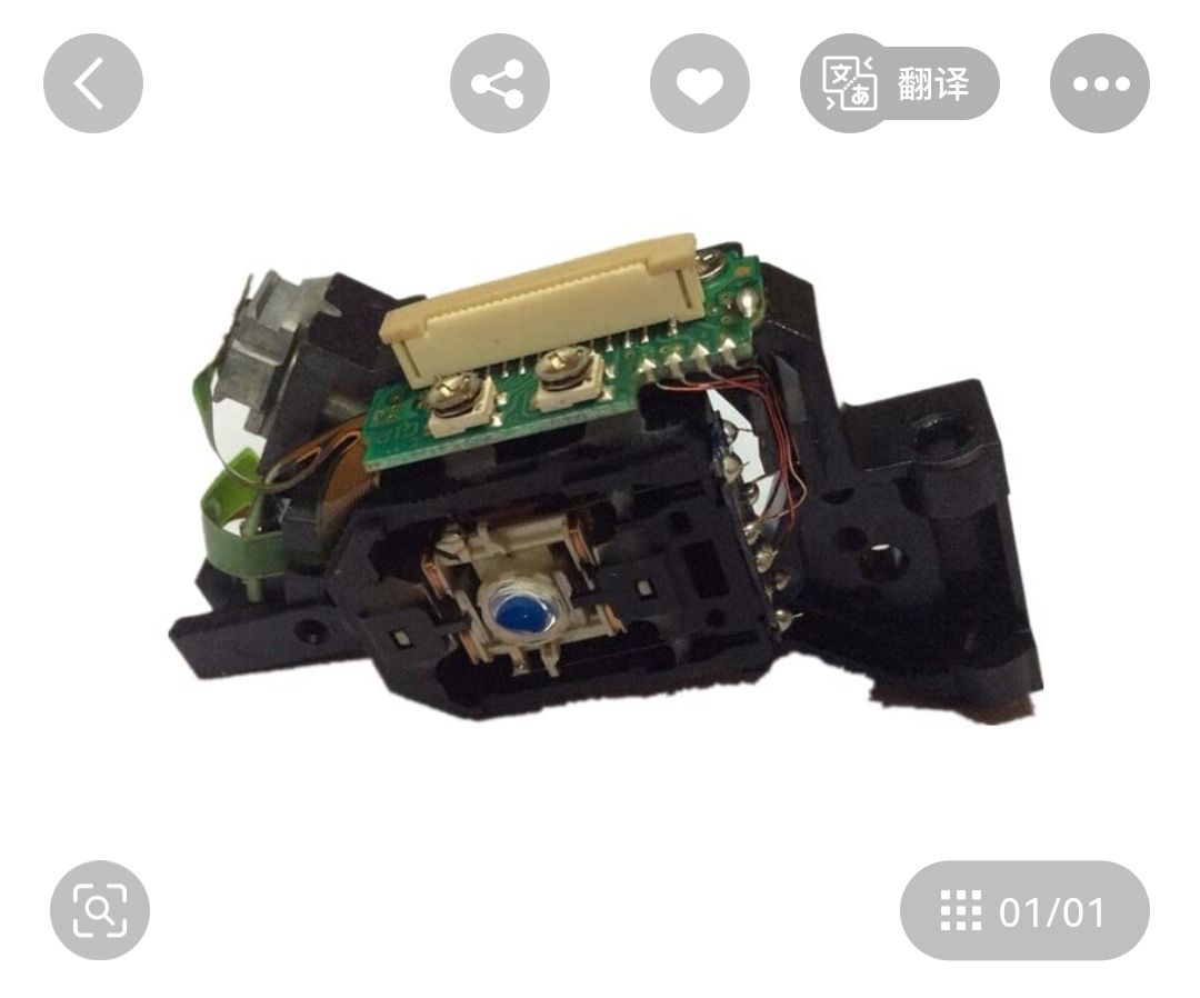

作者: sidisn    时间: 2026-5-3 17:48
原来是这样,谢谢大佬,想问一下滑道没润滑的话切歌是不是会变慢,这台切歌倒是秒切,看了一下这台用的应该是这个,看看不行去收个光头备用吧
作者: sidisn    时间: 2026-5-3 17:55
gusijia 发表于 2026-5-2 15:58
是马兰士前旗舰sa11s3吗?这个用的是三洋hd870a,几十块钱的廉价DVD光驱做的转盘(不用介意,现在新的CD以 ...
看了一眼好像也不贵,麻烦问一下这种机器换光头的话没什么说法吧大佬
作者: gusijia    时间: 2026-5-3 22:39
首先确定的机器的型号再买,淘宝上大部分便宜的光头 光驱都是翻新的,要谨慎购买

作者: 丹拿52se    时间: 2026-5-4 08:55
以前我想买一个备用,卖家说同一型号机器光头也不一样要拆开机器看,好想要200多没这么便宜,不过这个光头挺皮实DCD2020有十年了也没坏,现在听的少了。

作者: 啤酒毛豆小龙虾    时间: 2026-5-7 06:54
动手能力强的话可以自己试着换光头,最好是带机架一整套组件,前段时间我的也读不出来了,我就跟着豆包和元宝把它修好了,不是太难,一把螺丝刀就够了,记得每拆掉一颗螺丝拍照留下记录,关键是自己修好了很有成就感,以后什么盗版刻录都敢拿来播放,再也不怕它坏了
作者: 牛一刀    时间: 2026-5-7 10:44
我自己多年以前的纯CD机,新机时读部分刻录碟或某些D版会显示 no disk,直到前两年所有碟都读不出,自己换了KSS-213C光头就行了。
